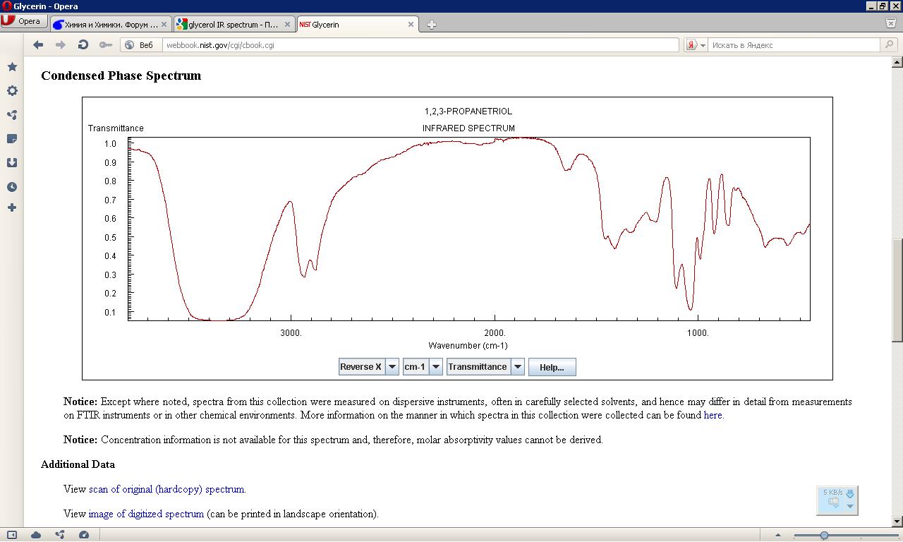

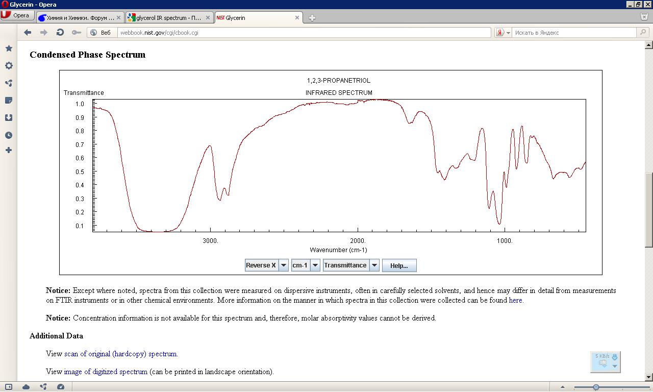

PostPosted: 10 Nov 2011 20:14
File comment: ИК спектр глицерина
помогите с расшифровкой ;)
 Post subject: Re: Нитроглицерин (обсуждение статьи)
PostPosted: 10 Nov 2011 20:31
Posts: 69237
Без знания химического состава это почти безнадежное дело.
PostPosted: 10 Nov 2011 20:51
Простите, чепуха вышла.
PS Что, в этом интернете нет ИК спектра нитроглицерина??? Надо новый интернет покупать :)
