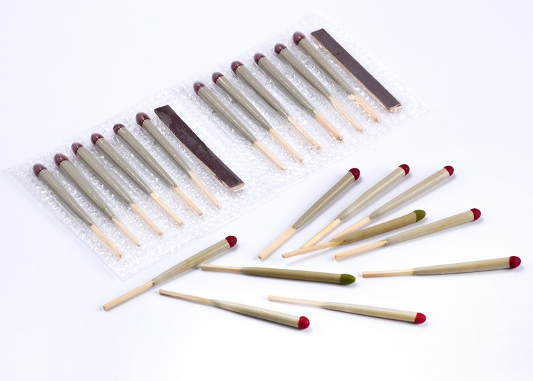

Самый простой и довольно надёжный вариант лакированная спецназовская спичка.
Желательно брать которые с поверхности блестят. Если аккуратно наклеить на неё скотч, то горит под водой.

Насчёт пороха в трубочке скорее всего имеется ввиду грубый порошок. Пороховая мякоть/гранулированный сгорит моментально, вроде мини-петарды.

Раз на раз не приходится, возможно порох у вас был низкокачествен. НО, ПРЕДЕЛЬНАЯ ОСТОРОЖНОСТЬ это первое дело с такими запалами, особенно если от них воспламеняются взрывпакеты. Повторяюсь, делать фитили из трубочек дело не экономичное, со стопином лучше. Спичка охотничья нормальный огнепровод и замедлитель, но использовать не удобно. А такая спичка горит под водой и без изоленты.
