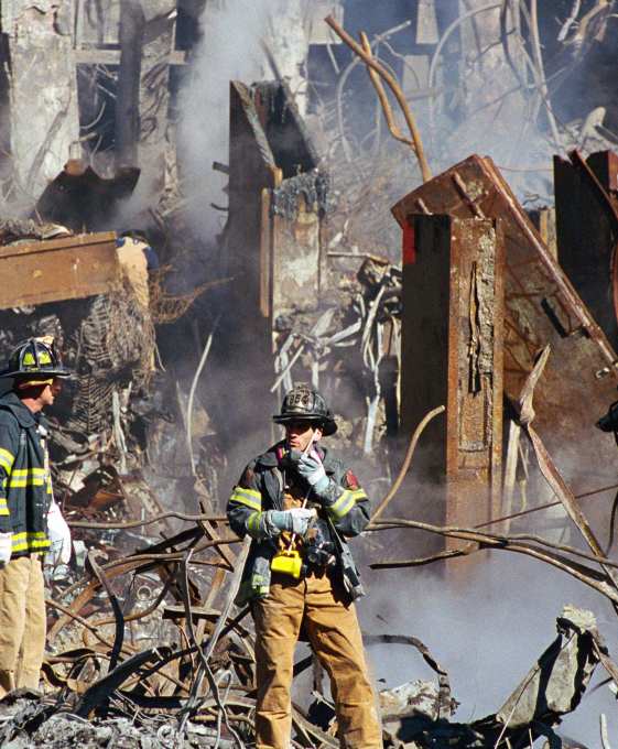

Балки Торгового центра Нью-Йорка, разрезанные термитом.
File comment: Балки Торгового центра Нью-Йорка, разрезанные термитом.

 Post subject: Re: Термиты и алюминотермия
PostPosted: 24 Mar 2010 12:29
Posts: 69197
Термит действует медленно и ненадежно.
Это были просто направленные взрывы, которые срезали опоры и обрушили здание (вернее - сразу три здания).
P.S. Попытки перевести разговор в плоскость политики будут пресекаться - это форум химиков.
