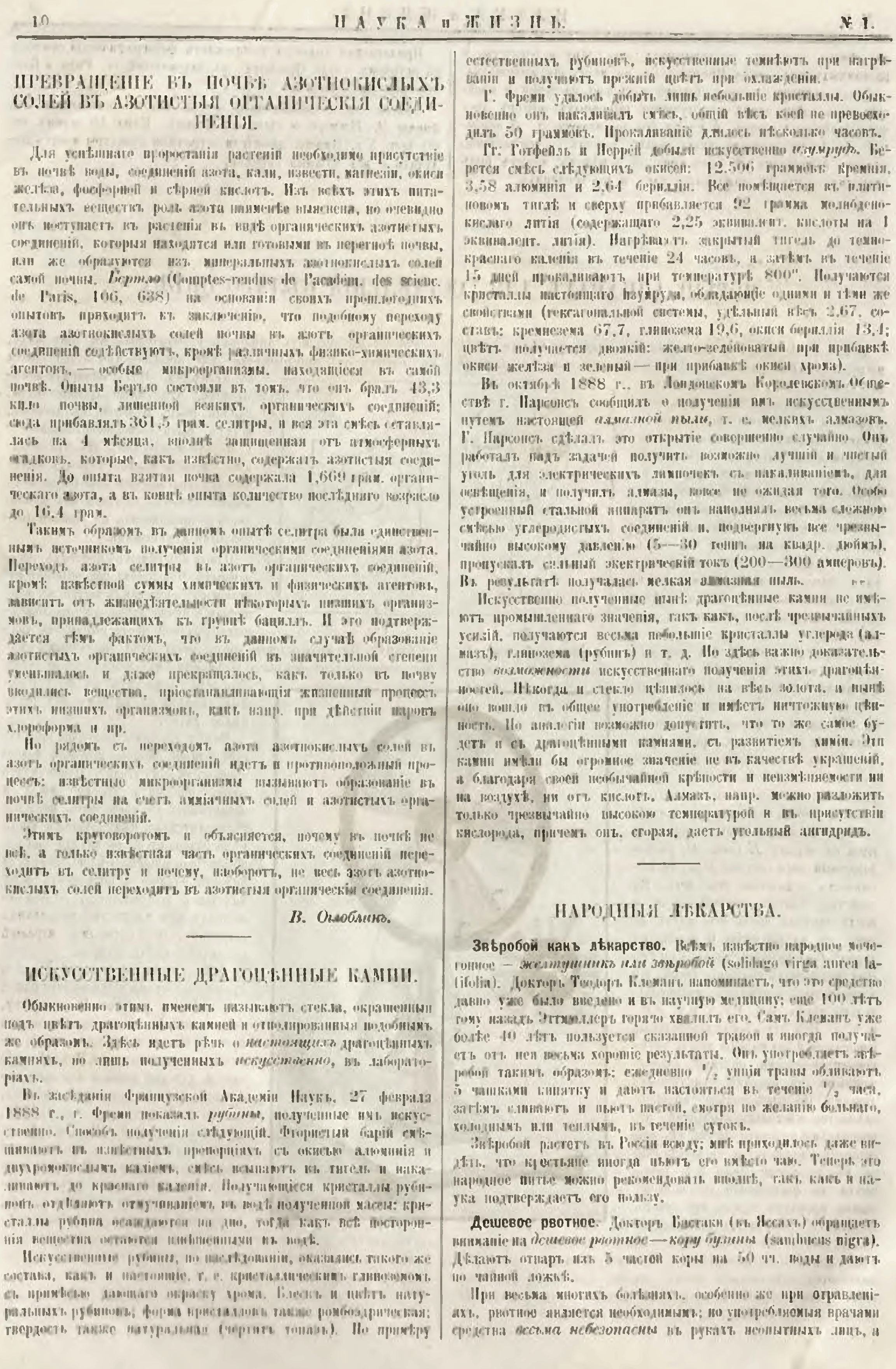

Случайно встретил пару дней назад статью о искусственных драг. камнях в журнале Наука и жизнь в №1 за 1890 г. :) Насчёт алмазов разумеется ошибались.

А откуда на старинном журнале значок радиации?

Это "колесико", а не "трилистник".

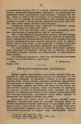

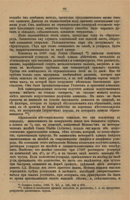

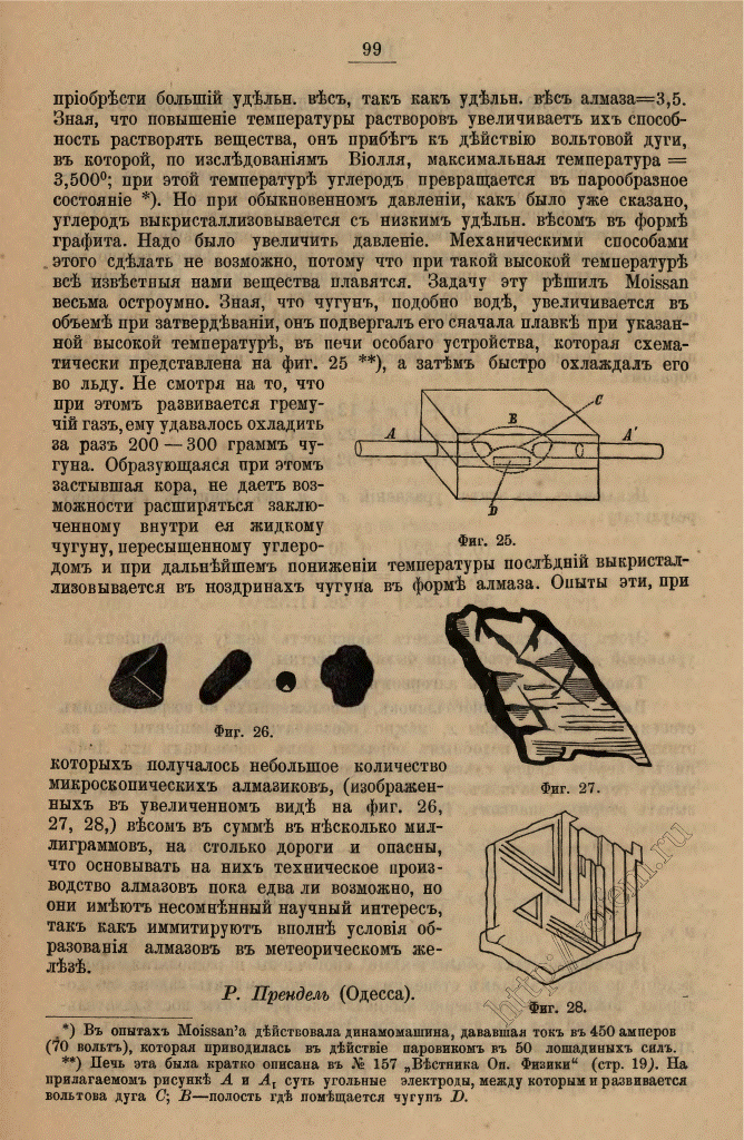

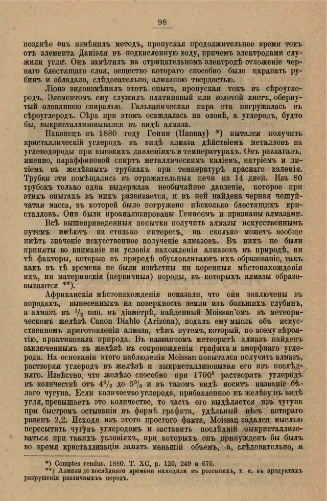

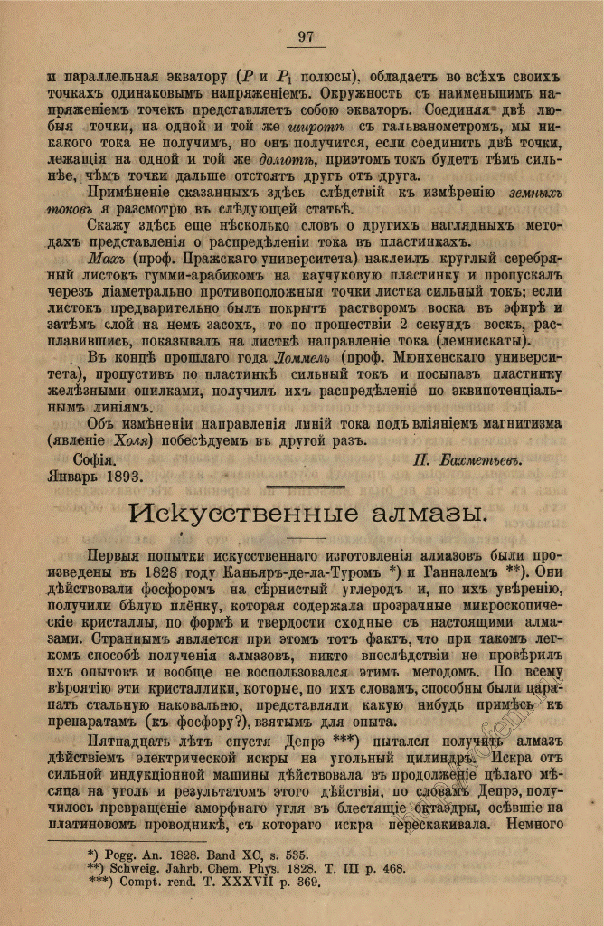

Прендель Р. Искусственные алмазы (1893 г., Вестник опытной физики и элементарной математики http://www.vofem.ru, выпуск № 161, cтр. 97—99)
