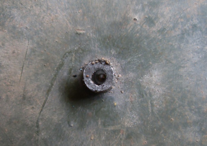

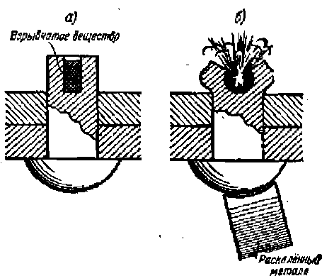

Немногие слышали про взрывные заклепки, еще меньше видели их. Данный вид заклепок применялся, возможно и сейчас применяется в авиации где для производства одного самолёта нужно порой поставить до миллиона заклёпок и больше, кстати раньше на заводы специально набирали худых юношей для поддержания наковальни.
Ещё одна особенность пожалуй это единственное промышленное применение ГМТД в качестве взрывчатого вещества.

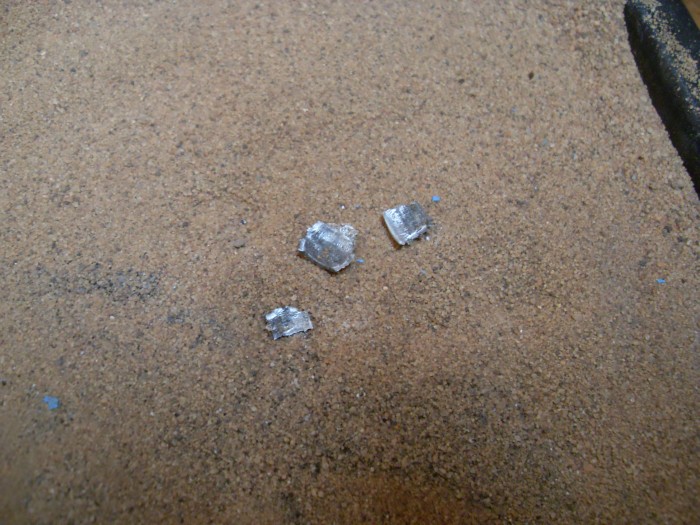

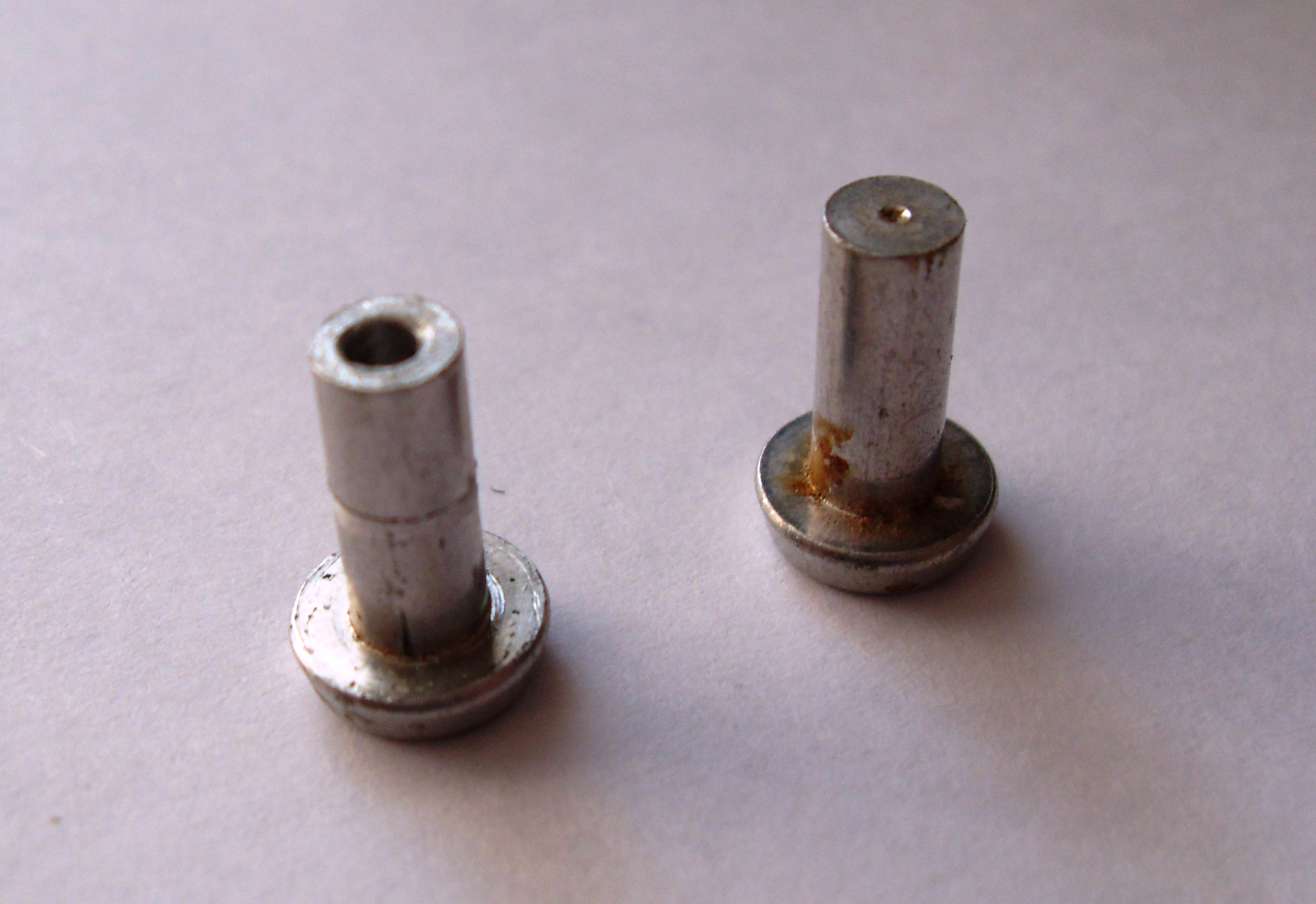

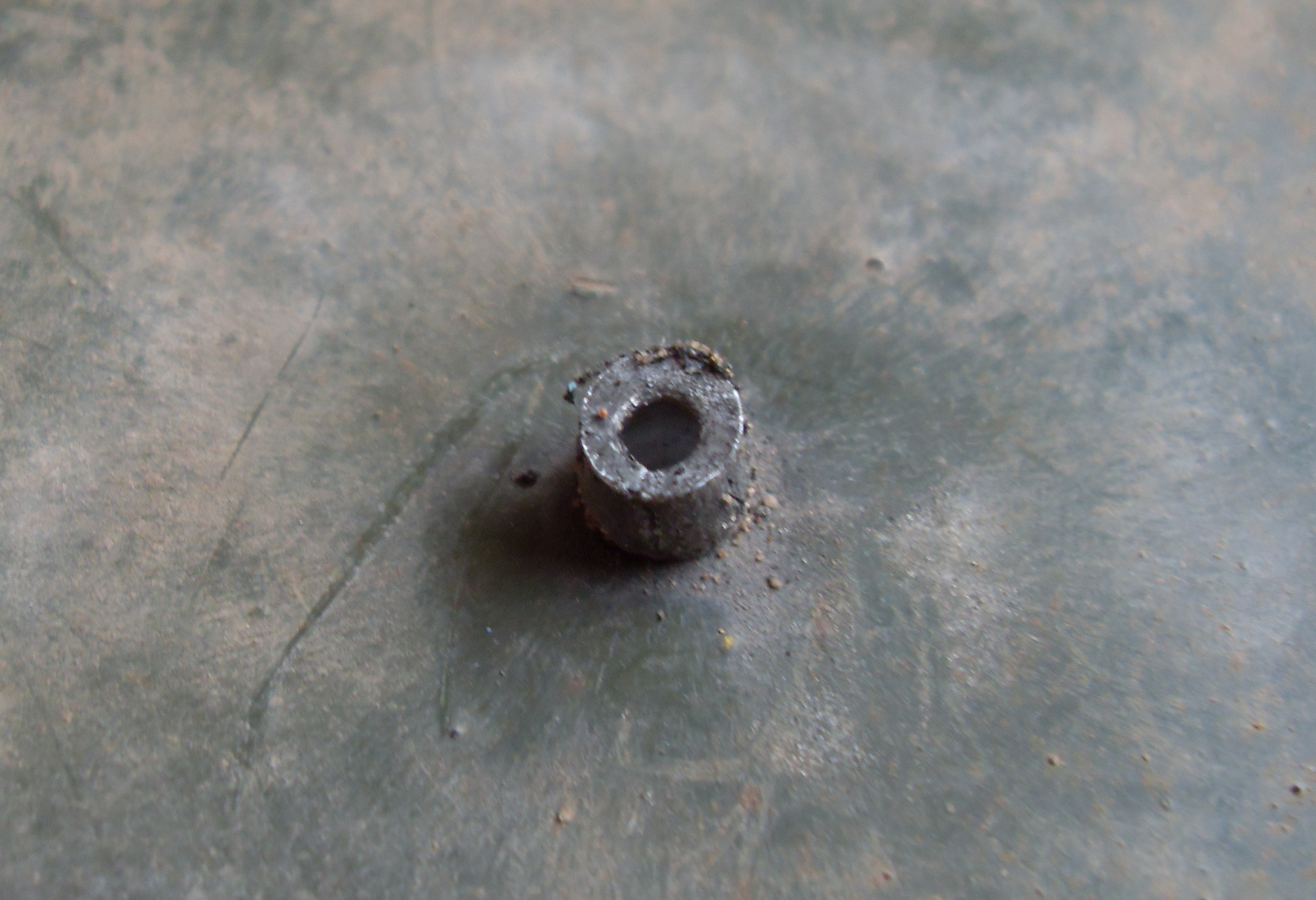

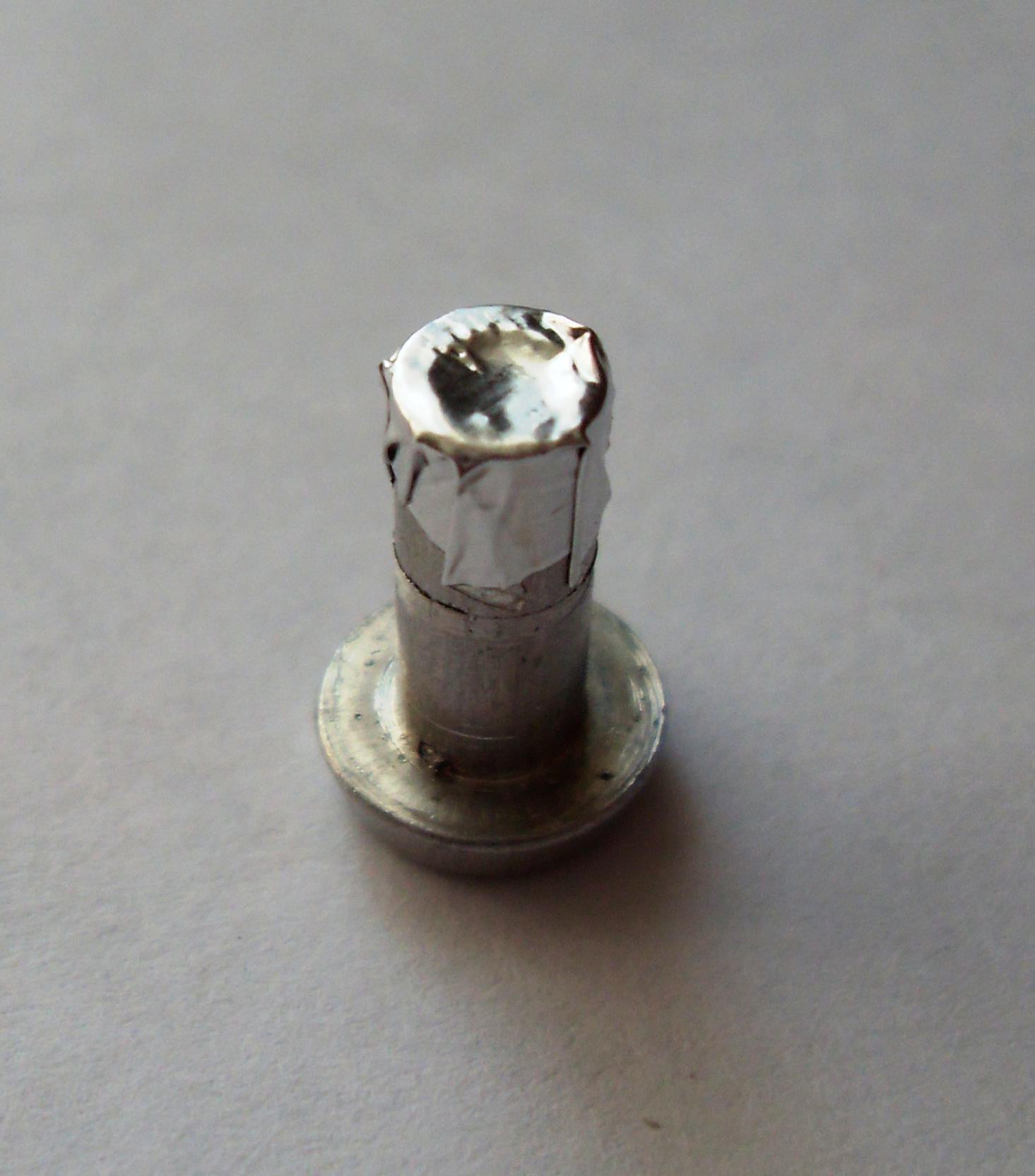

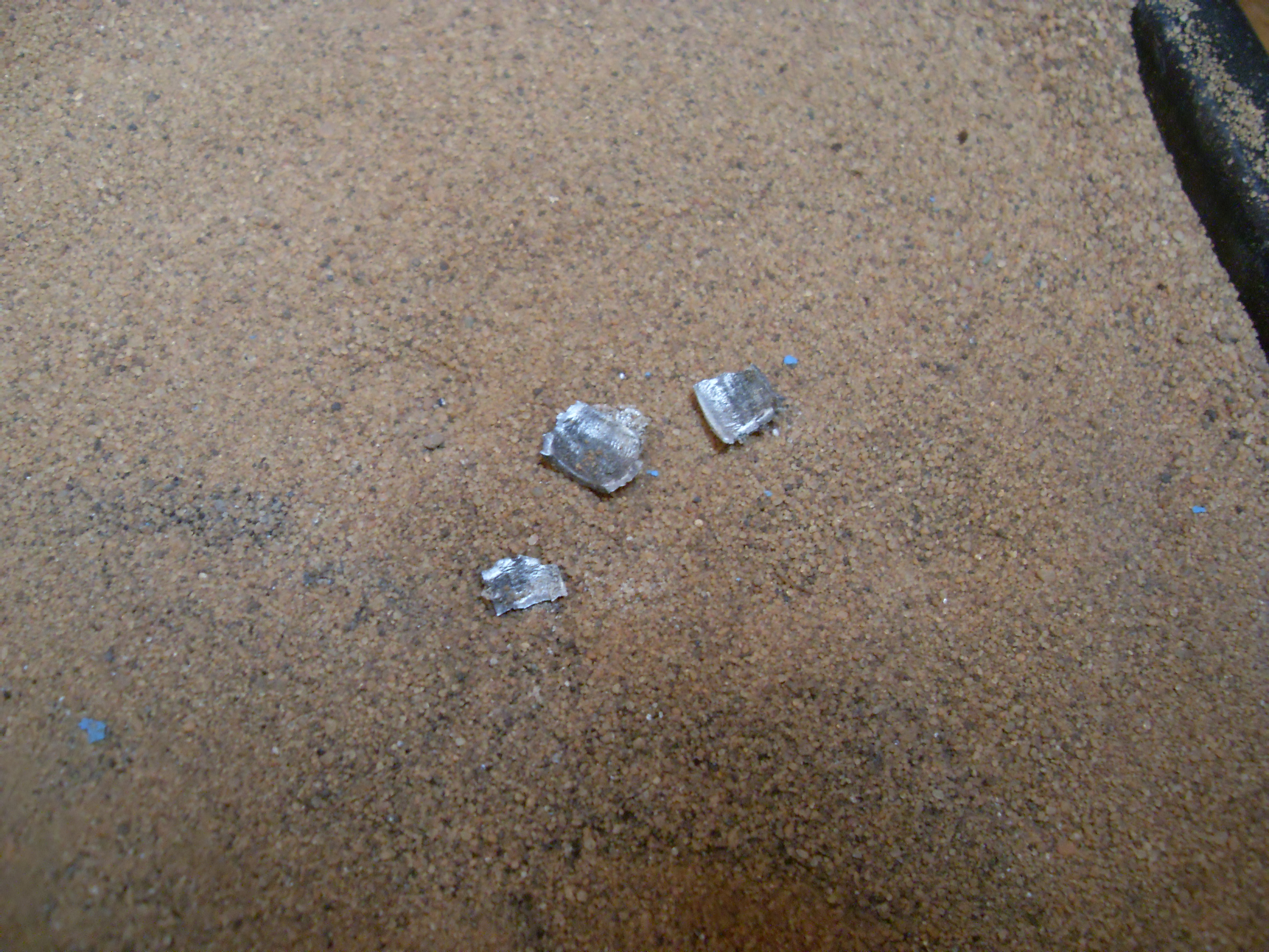

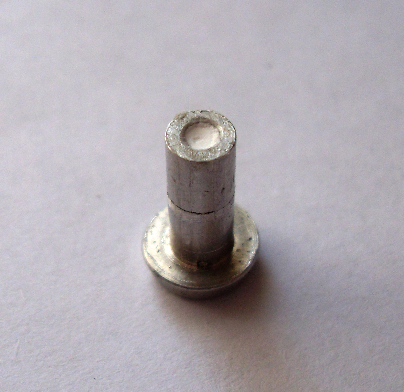

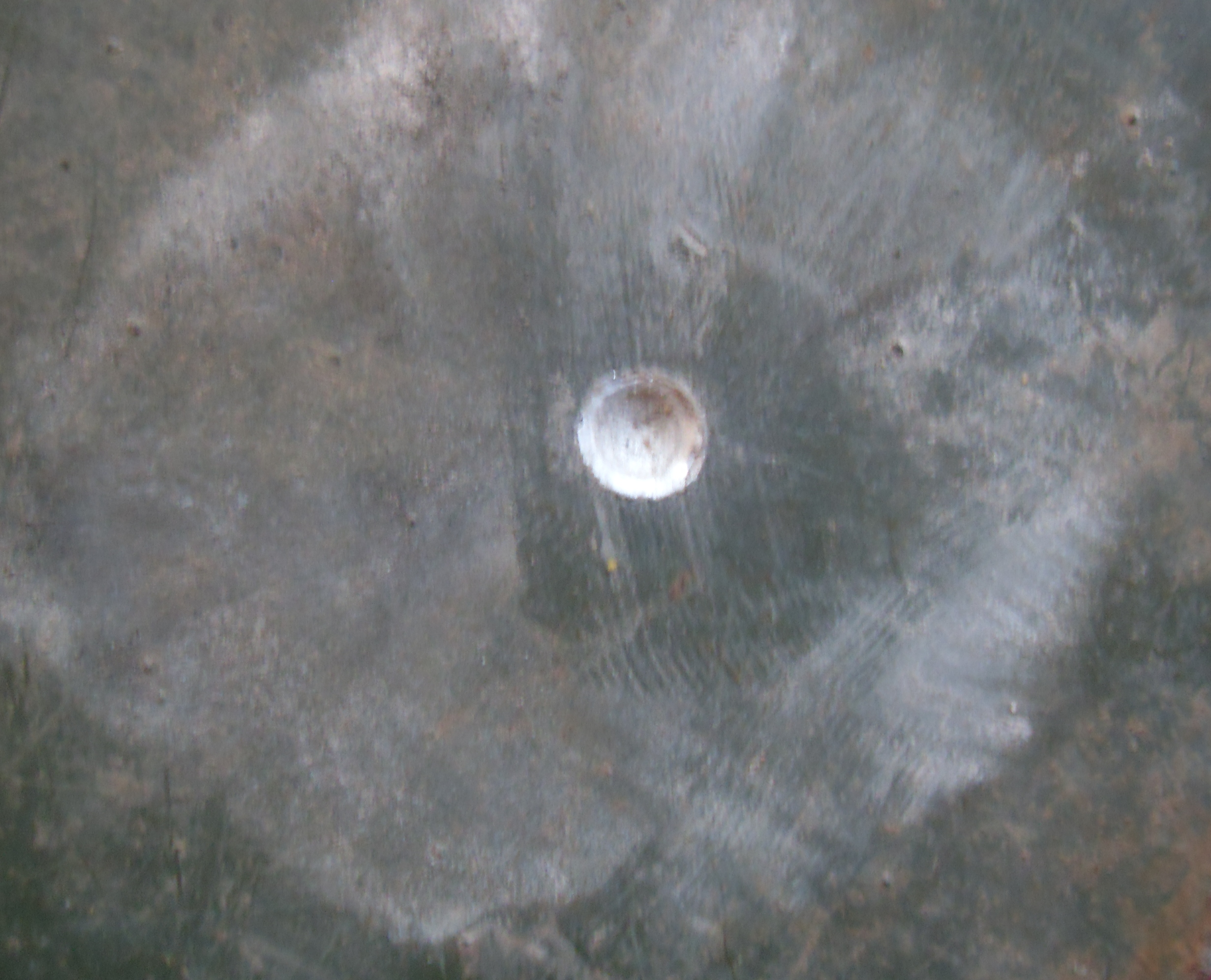

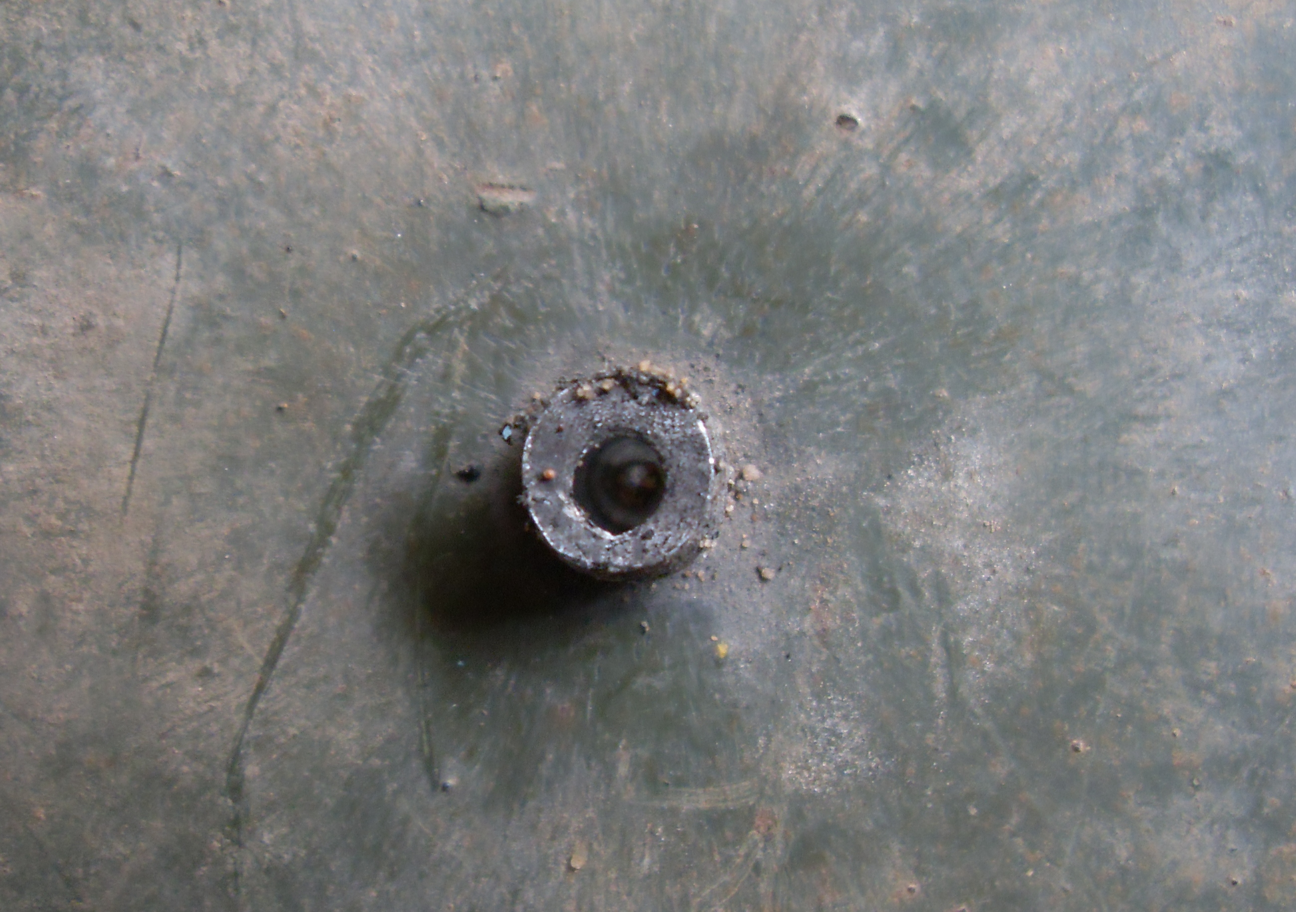

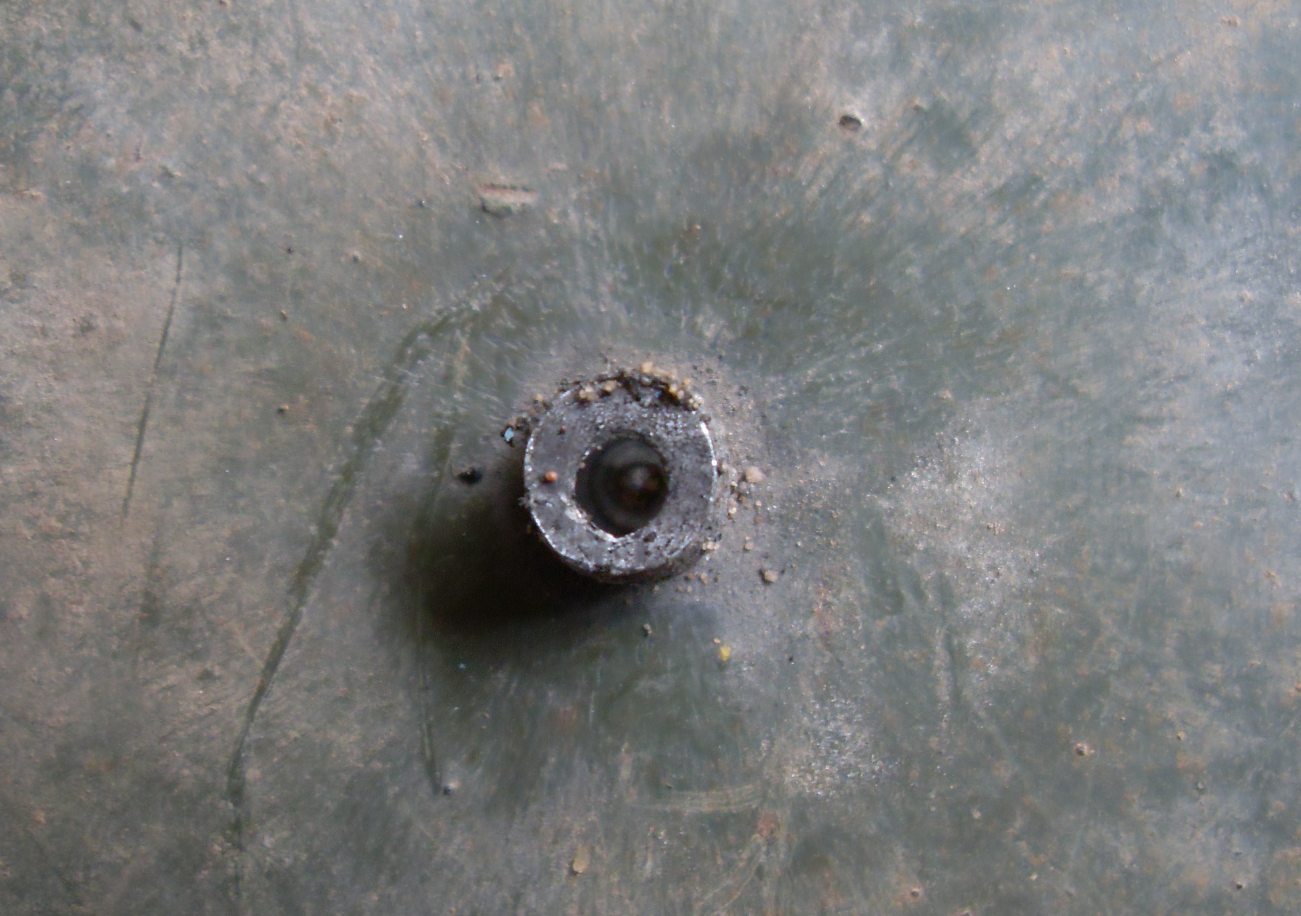

Итак в стандартной алюминиевой заклепке было просверлено небольшое углубление, для предотвращения взаимодействия ГМТД с алюминием заклёпка была покрыта лаком как внутри, так и снаружи и заклеена алюминиевым скотчем. В первом опыте было просверлено отверстие 2,4мм и глубиной 5мм, как оказалось количество вв поместившееся в данное отверстие слишком большое и заклёпку разорвало, во втором опыте отверстие было диаметром 1,6мм и глубиной 5мм на этот раз всё получилось.
