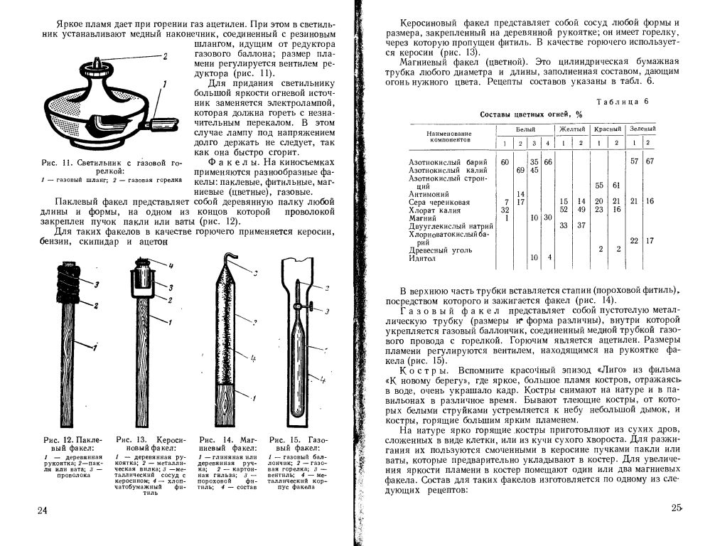

Кстати, о факелах.
Коллега обратил внимание, что в исторических фильмах факелы горят ровно, не гаснут на каждом шагу и не особо коптят. При попытке сделать факел самому, как правило, получается совсем не такой красивый результат.
Оказывается, в кино в факелах используются емкости с керосином:
как вариант, используются другие распространенные горючие жидкости или ацетилен.
источник:
В. Лихачев Пиротехника в кино (1963) viewtopic.php?p=11025#p11025
