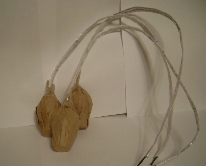

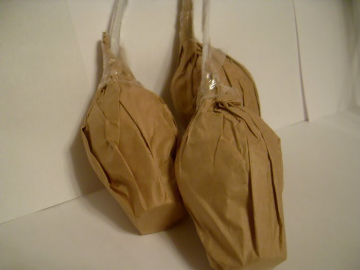

Три шара 50мм, состав винокур 20 до этого ни разу на квике не запускал все напрямую электро запалом.
Винокур 20.MPG [15.31 MiB]
Downloaded 663 times
 Post subject: Re: Пиротехнические изделия
PostPosted: 19 Oct 2013 12:09
Joined: 12 Dec 2011 23:11
Posts: 1500
Хорошо получилось!
