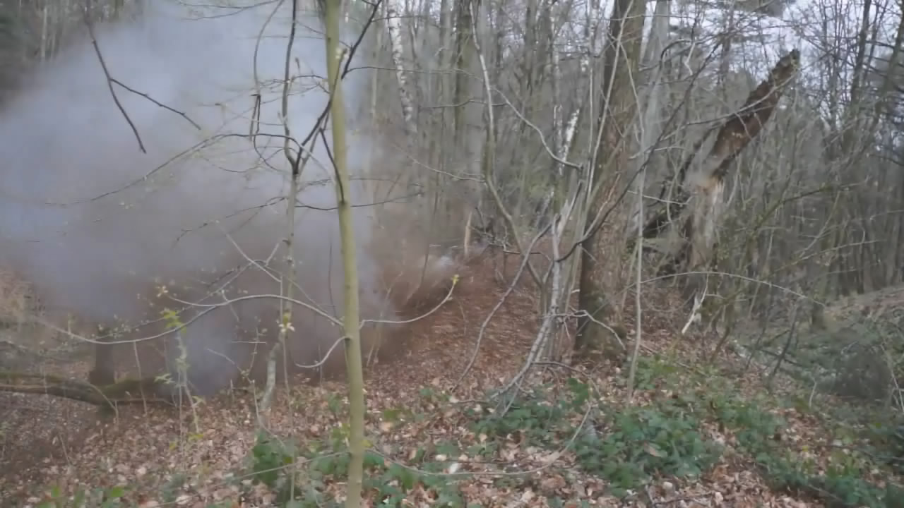

Поскольку имелся в наличии технический нитробензол, решено было приготовить т.н. "гельгофит" являющий собой смесь 28% мононитробензола и 72% дымящей азотной кислоты (вес.)
Гельгофит являет собой легкоподвижную жидкость темно-оранжевого цвета, дымящую на воздухе. В момент смешения температура смеси стабильна, но уже спустя несколько минут начинается легкий разогрев. Для эксперимента 50мл были помещены в охлаждающую жидкость на 100 мин, после чего цвет стал чуть темнее. Очевидно то, что смесь долго хранить нельзя а большие объёмы надо использовать сразу же после приготовления.
Для возбуждения детонации были использованы электродетонаторы с 1,5гр азида и гибридный с бустером (15мл ЭГДН). В первом случае было использовано 50мл смеси, во втором - 800мл (около килограмма по весу).

Интересно было бы увидеть видео (фото) взрыва образца с 800 мл смеси. Насчет 50мл - подобный взрыв трудно отличить от взрыва просто детонатора (разница, разумеется, быть должна, но не слишком наглядная).
Я постараюсь выложить в ближайшее время, по закону подлости закончилась лицензия на видеоредактор и заблокировали мой канал на Vimeo :(

Ну круто же! И оформлено хорошо и взрыв прикольный. :)
Но тема, конечно, "для дома, для семьи" неперспективная.

Хорошо получилось.
Эксперименты в весеннем лесу - у меня ностальгия. Последний раз делал год назад.

Спасибо. Жаль, конечно, что так мало материала. Хотел провести сравнительный тест бризантности ЭГДН и смеси мононитротолуола с АК на стальной пластине 5мм, но эта смесь не сдетонировала:
Дым - аэрозоль азотной кислоты.
