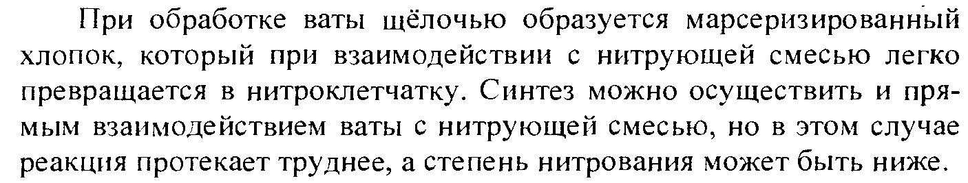

А Чувурин рекомендует перед нитрованием прокипятить вату полчаса в разбавленной щёлочи.
PostPosted: 16 Nov 2010 20:10
Joined: 18 Apr 2010 19:26
Posts: 923
Location: Кострома-Калуга
Попробуем.Потом сравню результаты.
Прокипятил вату ,промыл,высушил,отправил на нитрование.
