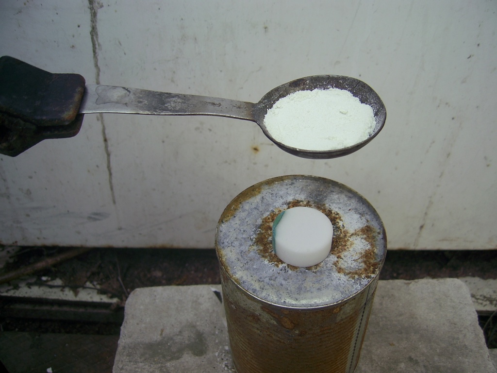

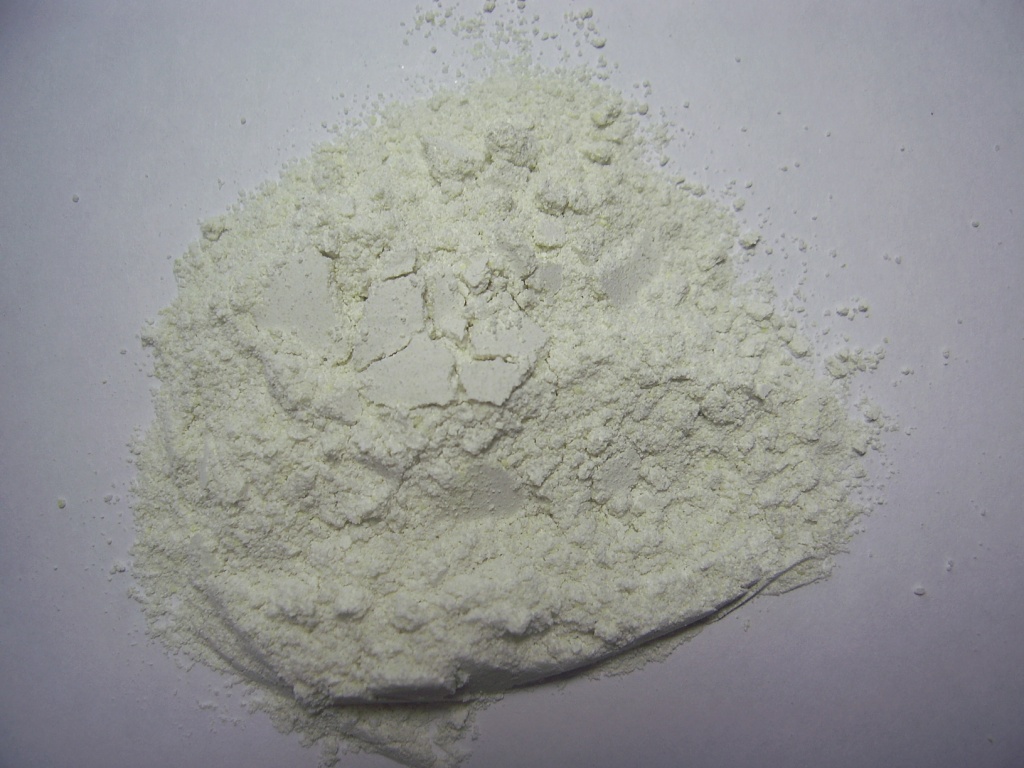

Проверил можно ли заменить дефицитный поташ содой, как оказалось нет. Для успешного опыта ("взрыва") нужен именно безводный карбонат калия.
Смесь из 1,4 ч. серы, 4,1 ч. селитры, 2,1 ч. кальцинированной соды
, при медленном нагреве в железной ложке (около 5 минут) в пламени таблетки сухого горючего вспыхнула и сгорела жёлтым пламенем.
горение смеси.mp4 [836.24 KiB]
Downloaded 1277 times
Второй опыт с небольшим количеством смеси дал тот же результат.
