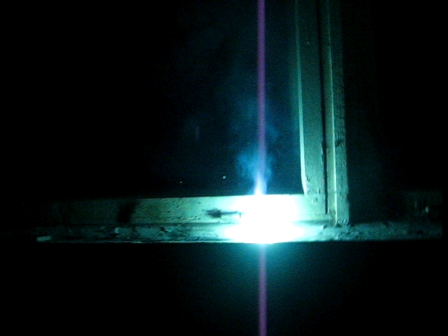

Под Новый год уже несколько лет делаю немного красного и зелёного цветопламенного состава. С времён учёбы остались ещё реактивы. Делал такие на внеклассном мероприятии, на школьной практике. Рецепты вычитал в словаре Брокгауза, но подобные есть в книгах по пиротехнике и занимательной химии.

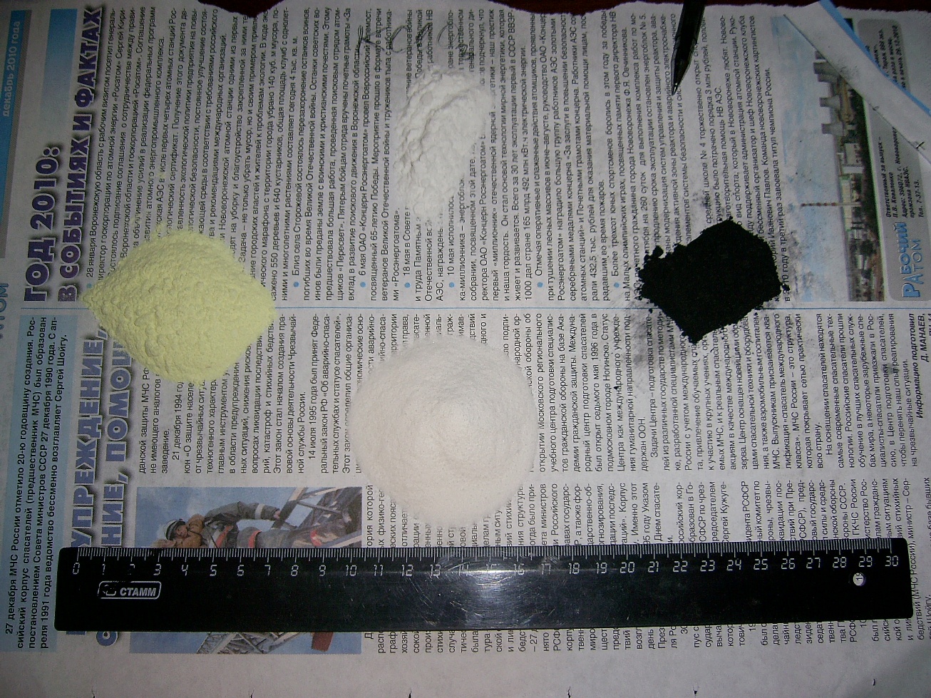

Плохо только, что не всем удастся достать компоненты. Нужны нитраты бария и стронция, бертолетова соль. Сера и древесный уголь легкодоступны. Однажды мне не удалось достать нитрат стронция (сдуру пошёл просить официально у зав лаболаторией, там сказали что нитрат стронция не выдаётся и вообще он радиоактивен!!!) Но я получил достаточное для опытов количество через хлорид стронция (осадил карбонат содой, хорошо промыл его дистиллированной водой и растворил в азотной кислоте, затем выпарил в старой железной тарелке). Потом один преподаватель выдал мне для мероприятия бертолетку, нитрат бария и злополучный нитрат стронция (нашли с трудом на складе небольшой пузырёк)
Позволю себе дать несколько советов, хотя это общеизвестно. Нитрат стронция гигроскопичен, если он влажный его нужно подсушить осторожным прокаливанием. Составы с ним отсыревают, хранить в закрытом пузырьке. Растворимые соли бария и стронция, как и бертолетова соль-ядовиты. Бертолетову соль растирают отдельно, в чистой ступке, если ступка одна, после растирания, её нужно вымыть и растирать далее. Составы каждого цвета готовят в чистой (промытой) ступке. Серу, уголь, нитраты стронция/бария можно растирать вместе. Бертолетову соль добавляют потом, когда остальные компоненты уже растёрты и высыпаны на бумагу, смешивают куском бумаги. Составы сжигают на открытом воздухе или под тягой, насыпанными, например, на консервную банку или керамическую плитку, при горении выделяется сернистый газ.
Интересующимся приведу рецепты, по массе:

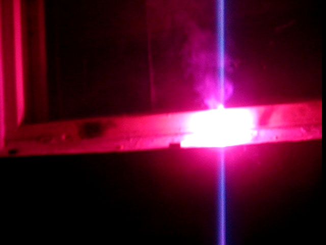

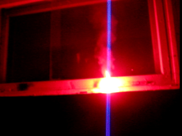

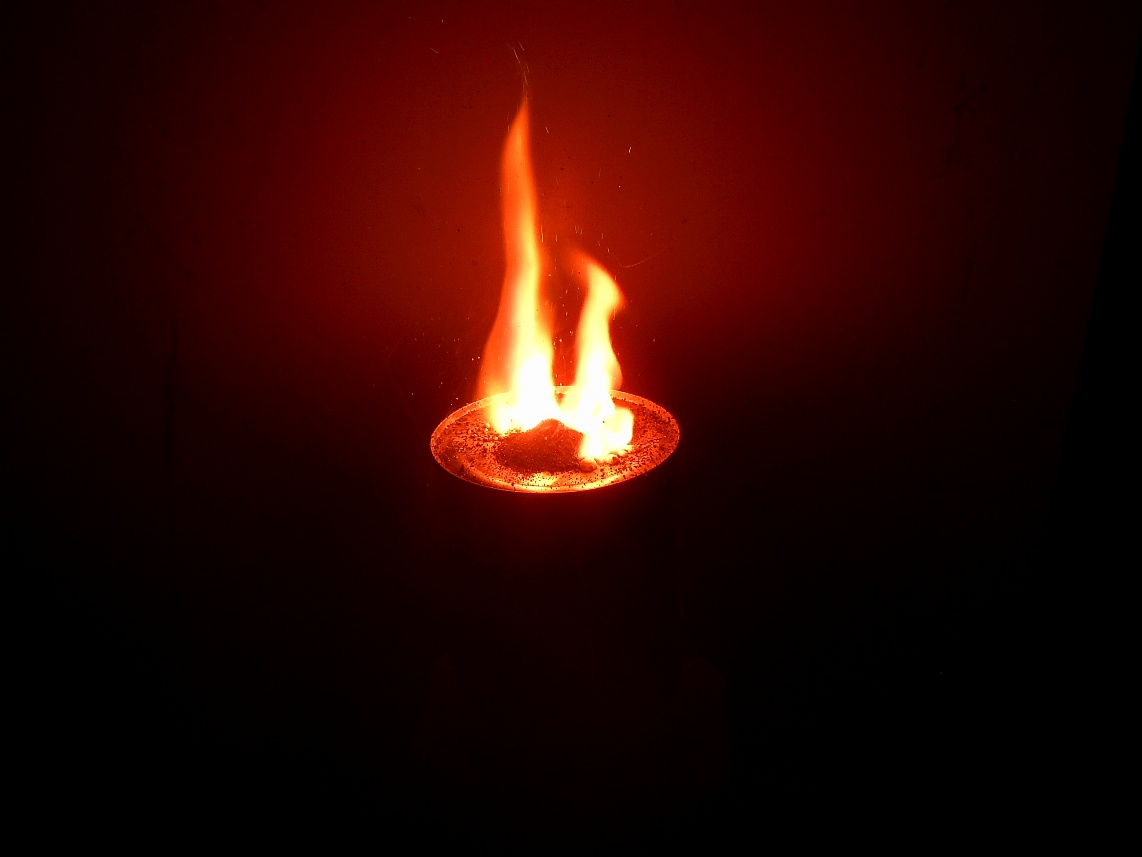

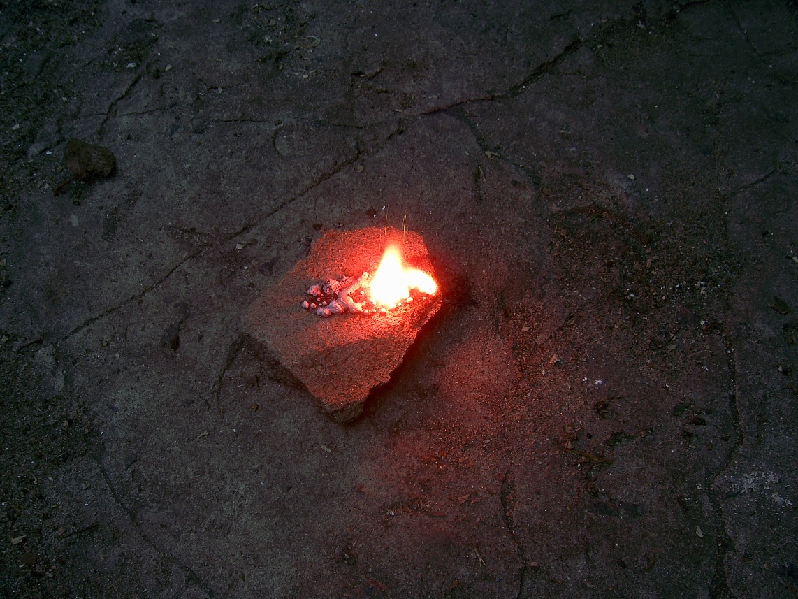

Красный Нитрат стронция 20, сера 6, уголь 1, бертолетова соль 3. Этот состав горит относительно медленно, очень насыщенным красным пламенем, жаль, что снимки и видео не передают впечатления непосредственного наблюдения. На фото растёртые компоненты, нитрата стронция 40 г.
Пытался сфотографировать, фотоаппарат плохо передаёт цвет. Визуально цвет очень насыщенный ярко-красный. Ночью попробую ещё, когда буду жечь.
С увеличением количества бертолетовой соли, скорость горения составов увеличивается.

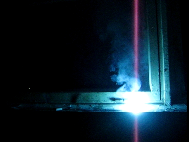

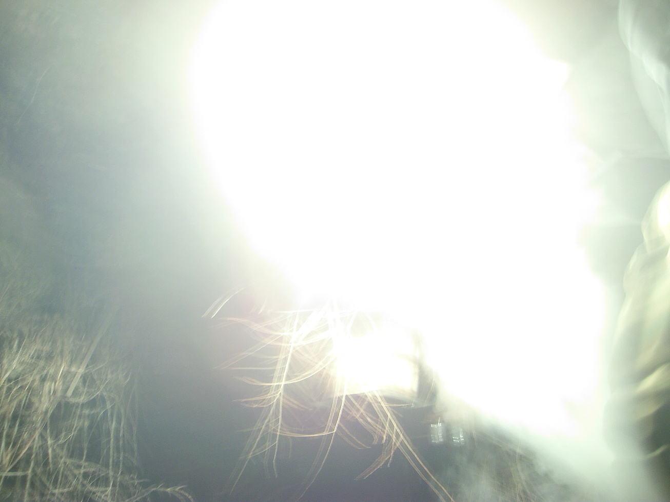

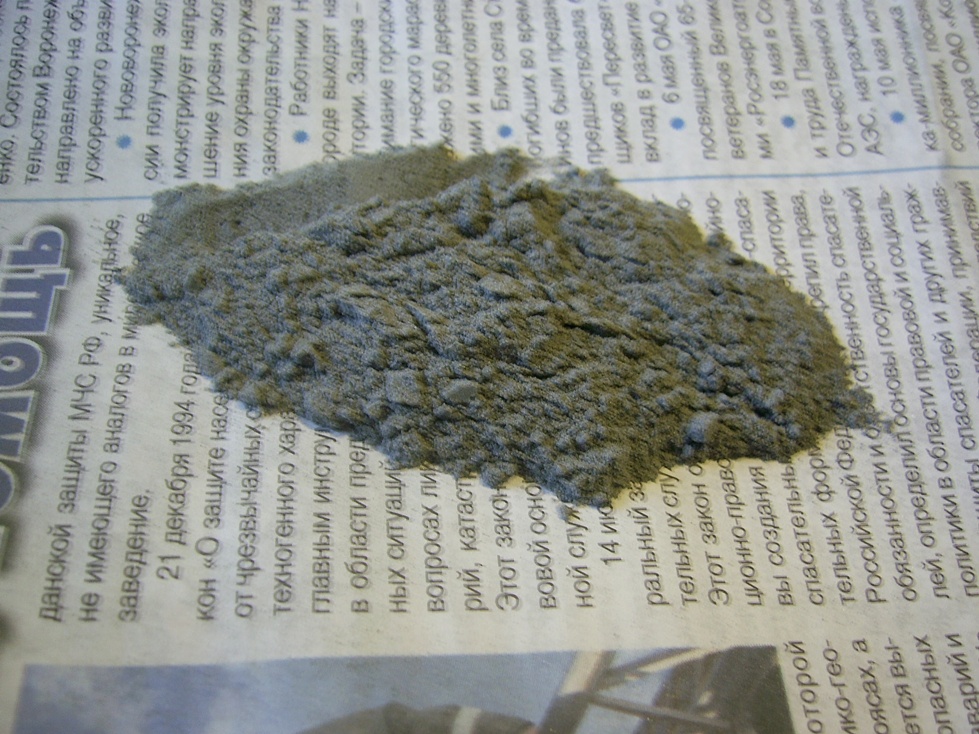

Зелёный: нитрата бария 3,2 , Серы 1,1 ,бертолетки 1,3 , угля 0,2. Все составы с нитратом бария имеют меньшую цветовую насыщенность пламени, но всё же красиво. Цвет яблочно-зелёный с небольшим желтоватым оттенком. Этот состав воспламеняется с некоторым трудом и горит тоже медленно, подобно красному составу.
Или нитрата бария 40, серы 16, бертолетки 41, угля 3.
Этот состав горит быстро и воспламеняется легко, как смесь бертолетовой соли с сахаром.
File comment: Горение пробы состава зелёного огня.

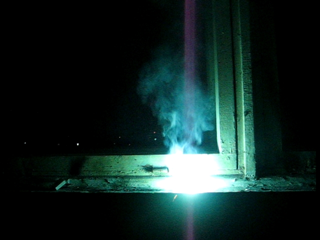

Рецепты правильные, если с бертолетовой солью или составами, содержащими её обращаться аккуратно, всё безопасно, от каких действий пострадать люди? Подобные составы, приводятся в руководствах, можно просто вносить соли в пламя, но получается хуже.
Зелёный состав горел очень быстро, успел сделать один кадр, прежде чем он сгорел, вероятно, неправильно выставил параметры фотоаппарата, получилось засвеченно.
Красный состав не стал фотографировать, т.к. было поздно и не хотелось идти за штативом (из-за праздничных мероприятий). Немного его ещё осталось, можно будет попробовать, если это представляет интерес, но вряд ли будет лучше прошлой фотографии этого состава, сделанной днём.

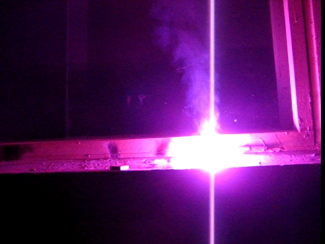

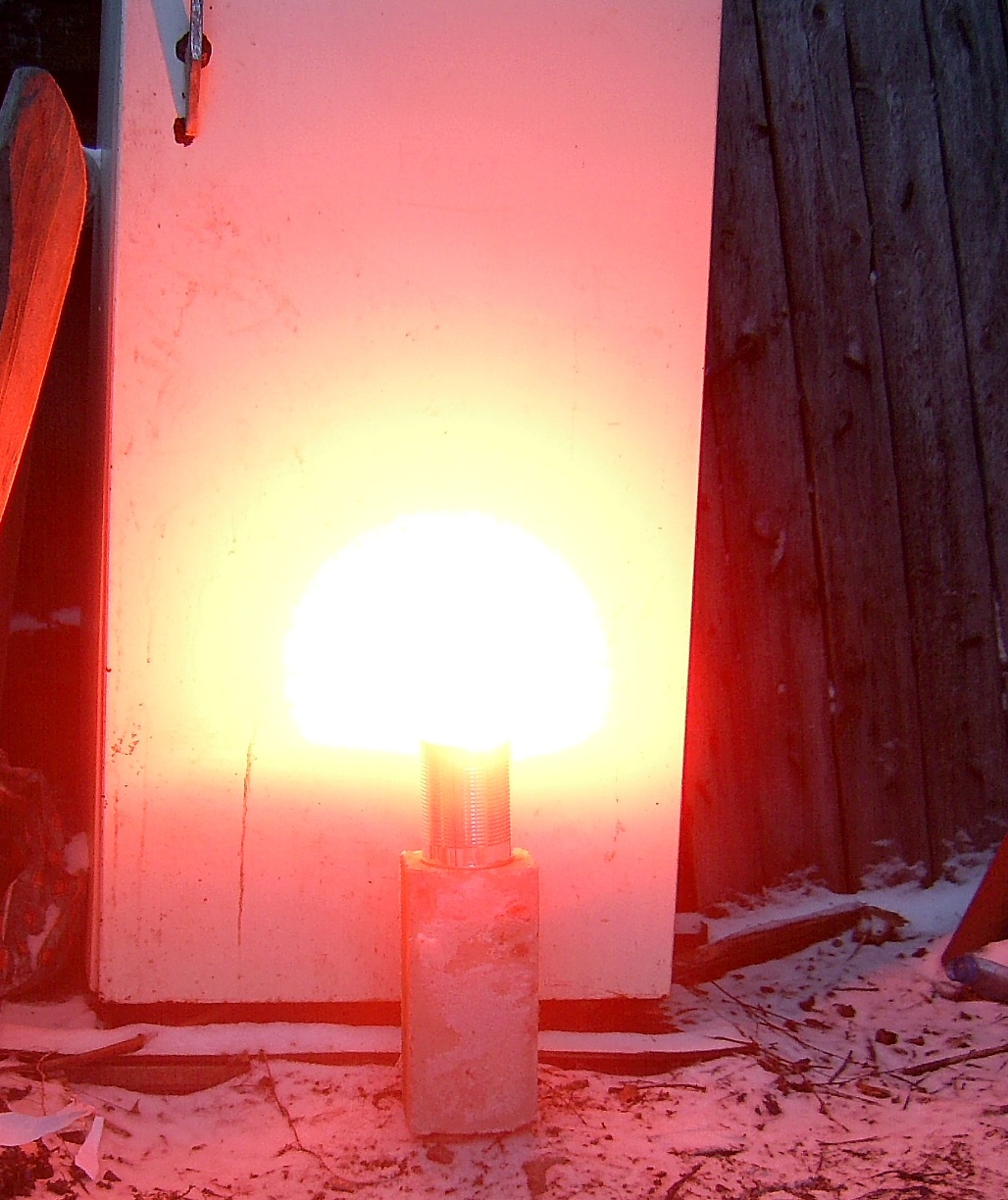

Сейчас пытался сфотографировать красное пламя используя закреплённый на штативе фотоаппарат. Попытки изменения настроек особого успеха не дали. Любопытно, но ни на одной фотографии не передан визуально-наблюдаемый цвет пламени и окраска предметов. (телефон тоже "выдал" оранжевое пламя) Съёмка в непосредственной близости от пламени- визуально оно ярко-красное, блестящее.
Глаз одновременно может наблюдать предметы очень сильно различающиеся по яркости, но фотоаппарат на такое не способен, фото сделано на чуть большем удалении от консервной банки со смесью. Окраска предметов получилась оранжево-красного оттенка, пламя не вышло (оно слишком яркое, даже для глаза) .

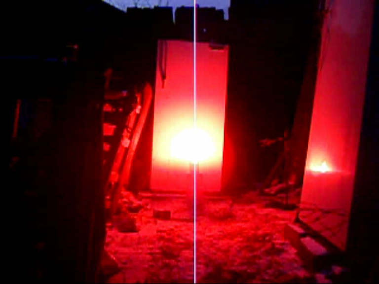

Лучше удалось видео, оно передало яркое кроваво-красное окрашивание.
Горение.avi [3.21 MiB]
Downloaded 1272 times
Вот кадр из видеоролика, он самый удачный, хотя и в низком разрешении.

При съемке вспышек или яркого горения желательно, чтобы до вспышки смесь была ярко освещена, тогда возникает меньше проблем с засветкой.
Неправильная передача цветов - проблема практически всех цифровых фотоаппаратов, плюс к этому разные мониторы передают цвета одного и того же снимка по разному (особенно грешит неправильной цветопередачей большинство ЖК мониторов).

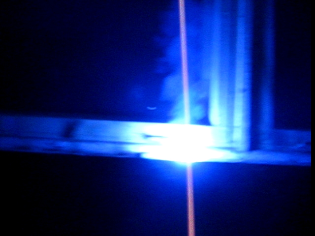

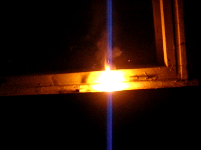

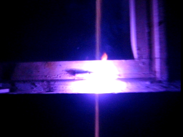

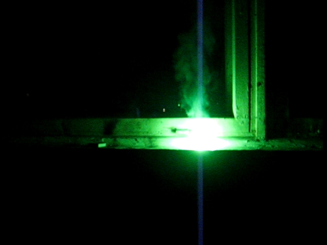

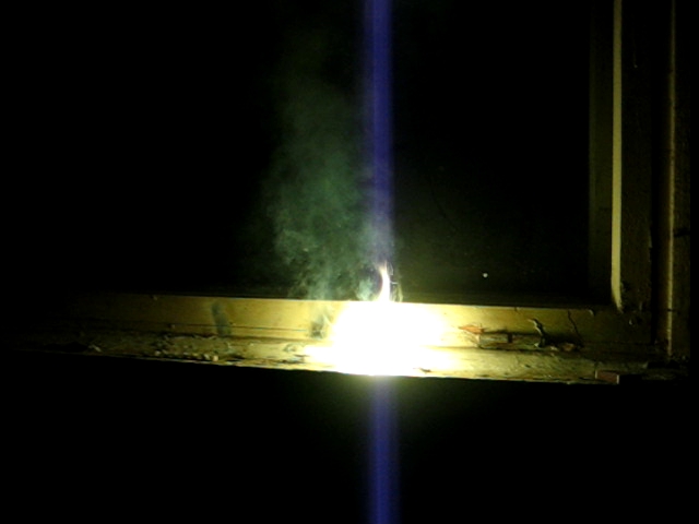

Мои опыты по цветным огням:
File comment: желто-зеленый
желто-зеленый
File comment: желтый
желтый
File comment: бирюза
бирюза
File comment: зеленый
зеленый
File comment: красный
красный
File comment: малиновый
малиновый
File comment: пурпурный
пурпурный
File comment: голубой
голубой
File comment: синий
синий
File comment: фиолетовый
фиолетовый
File comment: аква
аква
Все составы на ПХА. Сжигал на фоне серой рамы, так как серый цвет максимально передает цветовые оттенки.
