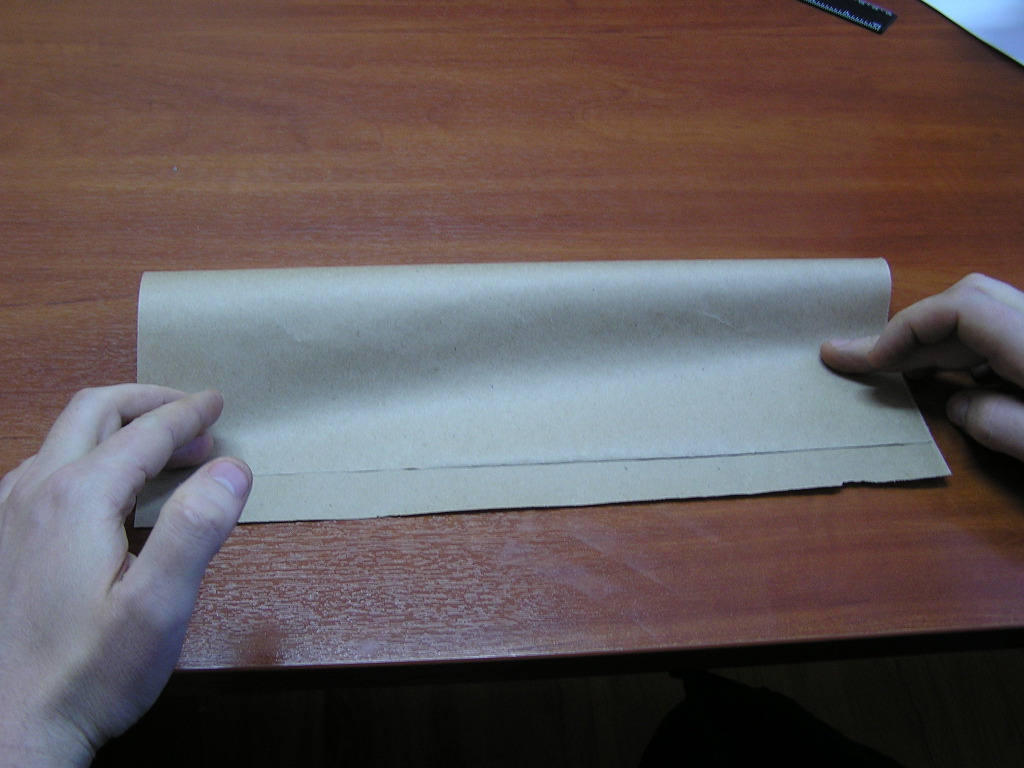

Сложим его почти пополам, оставив где-то 1,5 - 1,8 см на заворачивание "шапки".

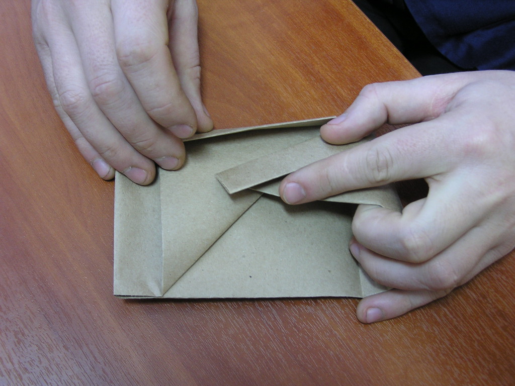

Теперь сформируем углы - загнем под углом в 45 градусов края пакета, которые будут нижними - как раз до внутренней линии шапки.

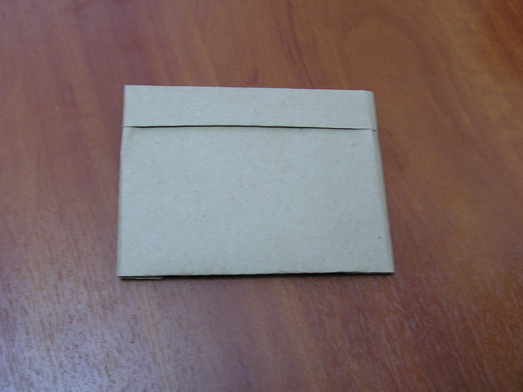

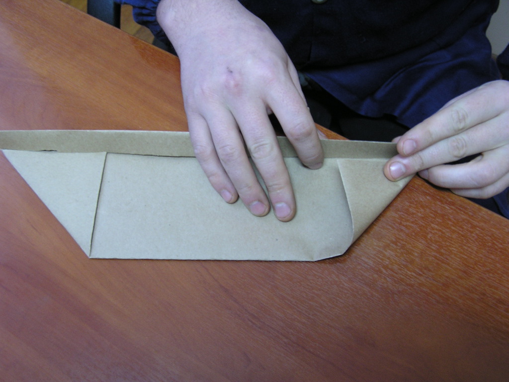

Далее довольно ответственный этап - сейчас определяется полезный объем и форма пакета. Нужно сложить уже поперек примерно четверть пакета с одной и другой стороны, как показано на фотографиях. В данном случае примерно 2 см нужно оставить до линии загнутого угла.
