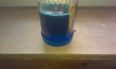

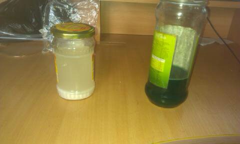

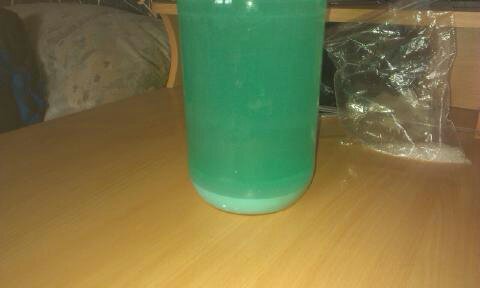

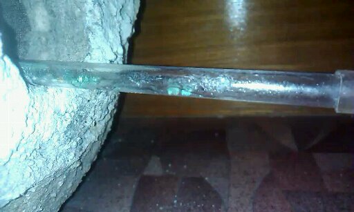

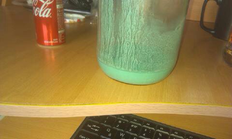

Добрый день всем. Подскажите как правильно получить формиат никеля. Я брал нитрат никеля, осаждал содой, а потом осадок растворял муравьиной кислотой. Осадок растворялся и получалась сине-зеленая жидкость. Высушил - получились зеленые кристаллы. Проблема в том, что при нагреве и разложении получается не пирофорный металл, а коричневый порошок и он не горит. В чем может быть проблема?

Пирофорный никель получается при нагреве до 280 С, при нагреве выше 400 С образуется устойчивый порошок.

Соли никеля в кислом растворе тоже зеленые. Синего цвета быть не должно. Вы уверены в чистоте (и подлинности) реактивов?
Ну вроде - да. При выпаривании то получаются зеленые кристаллы. И при разложении и нагревании выделяется горючий газ. Может никель реагирует с парами воды и окисляется. Вообще есть коричневый оксид никеля? Может мне подсунули не никель :(

stalker001255 wrote:
Может мне подсунули не никель.
Возможно. Похоже на хлорид, либо основной нитрат меди.
Диметилглиоксимом бы в аммиачной среде проверить. Если красный осадок, то никель. Если коричнево-красный раствор, то медь.
Да, с алюминием реагирует. Значит это хлорид меди((( :( Жалко тут материться нельзя... Надо переименовать тему в "пирофороный никель или нае**лово с реактивами. Короче я получил типа пирофорную медь?
 Post subject: Re: Формиат и пирофорный никель
PostPosted: 24 Feb 2017 20:03
Posts: 69284
Медь пирофорными свойствами не обладает. Получилась просто мелкодисперсная медь.
