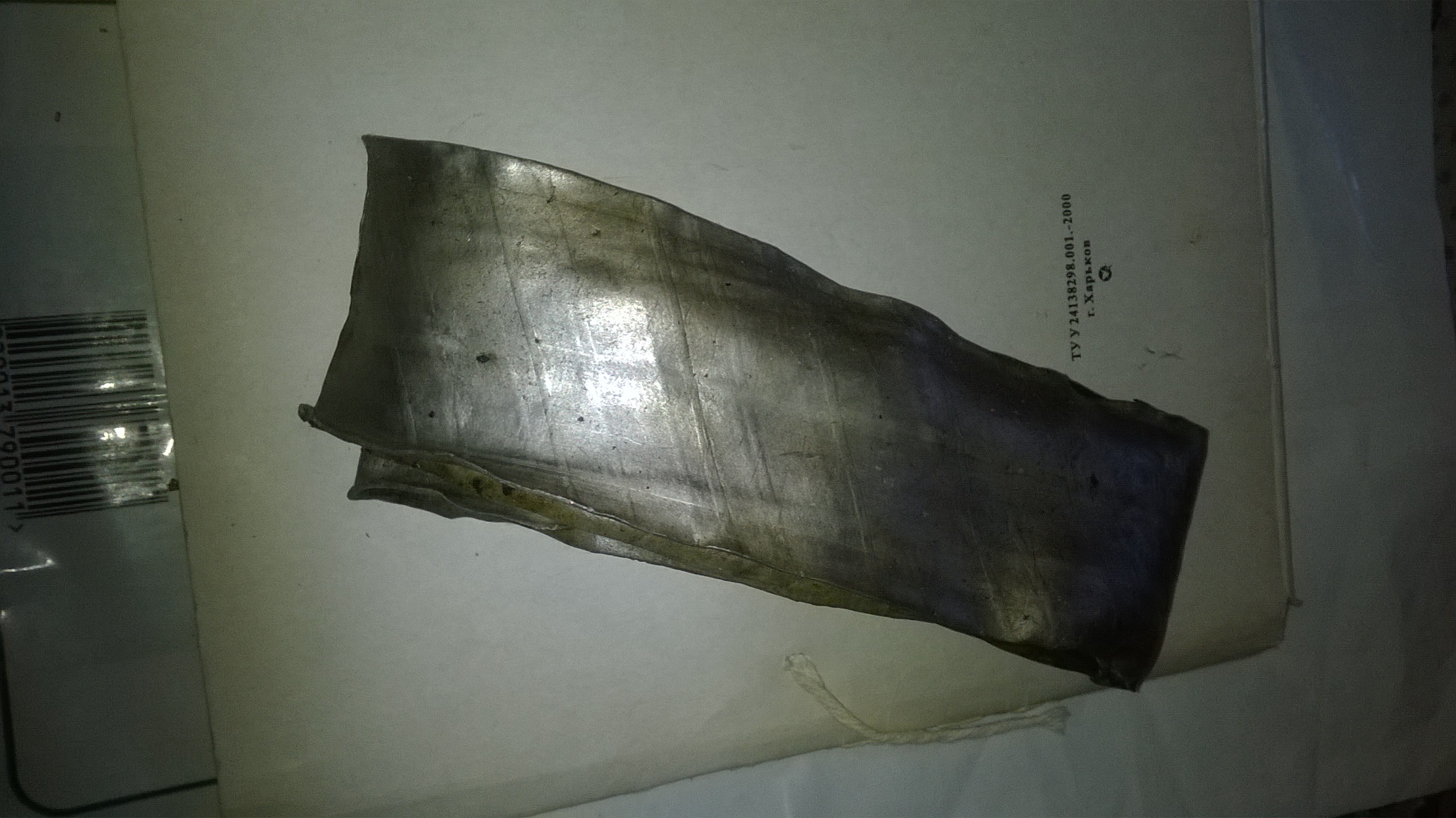

Свицовая оболочка кабеля.

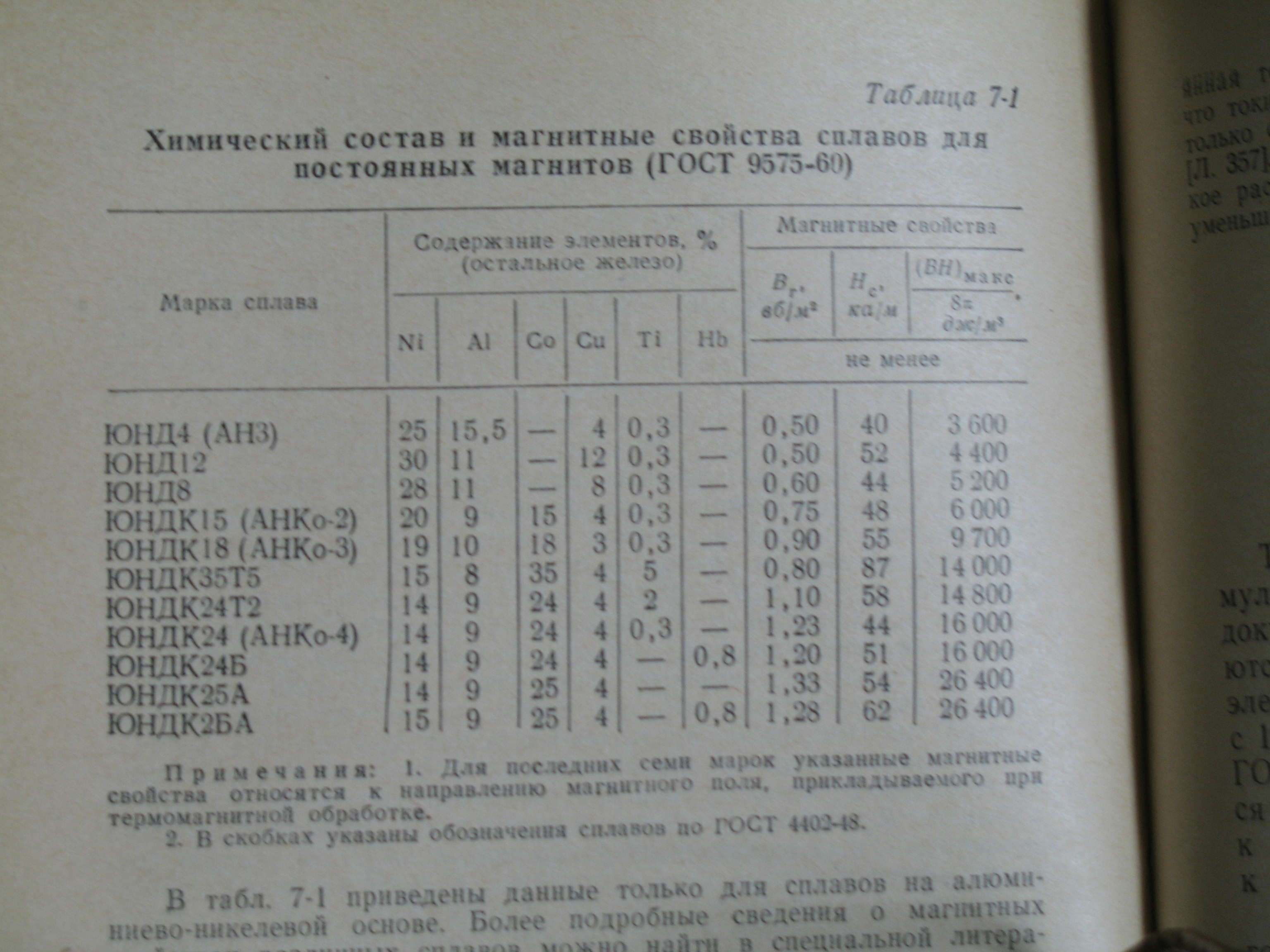

PostPosted: 10 May 2019 18:15
Posts: 1928
В книге "Электрические счетчики", А.М. Илюкович, М.-Л., Госэнергоиздат, 1963. - 384с. встретилось упоминание постоянных магнитов с довольно высоким содержанием кобальта:
Некоторым недостатком является присутствие никеля, отделение которого от кобальта требует некоторых усилий. Информация может быть актуальна в связи с тем, что старые электромеханические счетчики уже давно и массово заменяются на электронные.
 Post subject: Re: Бытовые источники химических элементов
PostPosted: 10 May 2019 19:14
Posts: 2581
Интересно. Но что за элемент Hb в шестом столбике.? Я такого еще не знаю.
PostPosted: 10 May 2019 19:20
Posts: 68872
Опечатка. Вероятно, Nb (ниобий).
