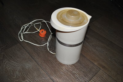

Вот такую штуку ищите на барахолках
Там двигло ват 600, мелет даже керамику пористую, правда, при этом износ ножа сильный.
Ищите с кнопкой на боку, а то в большинстве там кнопка под крышкой, на которую нужно сверху давить, она залипает часто.
