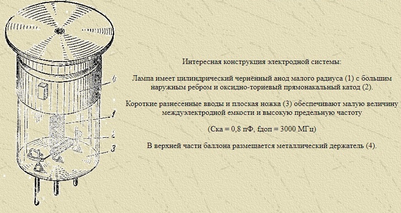

А как понять, где катод?
 Post subject: Re: Химия и радиодетали (извлечение драгоценных металлов)
PostPosted: 21 Apr 2018 15:17
Posts: 2473
