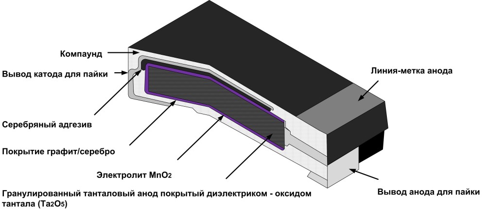

Небольшая путаница в терминах.
То что мы называем "танталовый конденсатор" — это твёдотельный конденсатор с оксидным электролитом

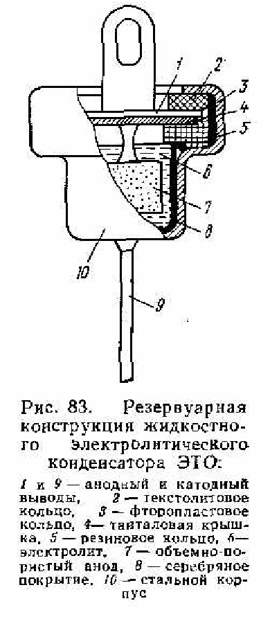

...а серная кислота содержится в штуках под названием "танталовые объемно-пористые оксидно-электролитические конденсаторы".
Вот у него и 35% р-р серной кислоты как электролит, и серебряный стаканчик в качестве внутренней части корпуса

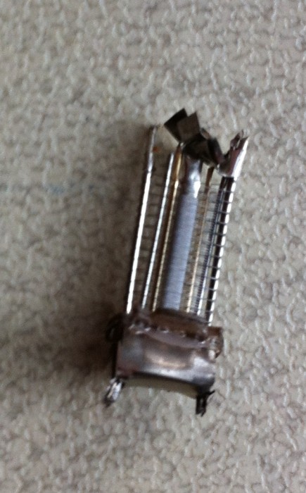

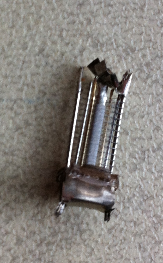

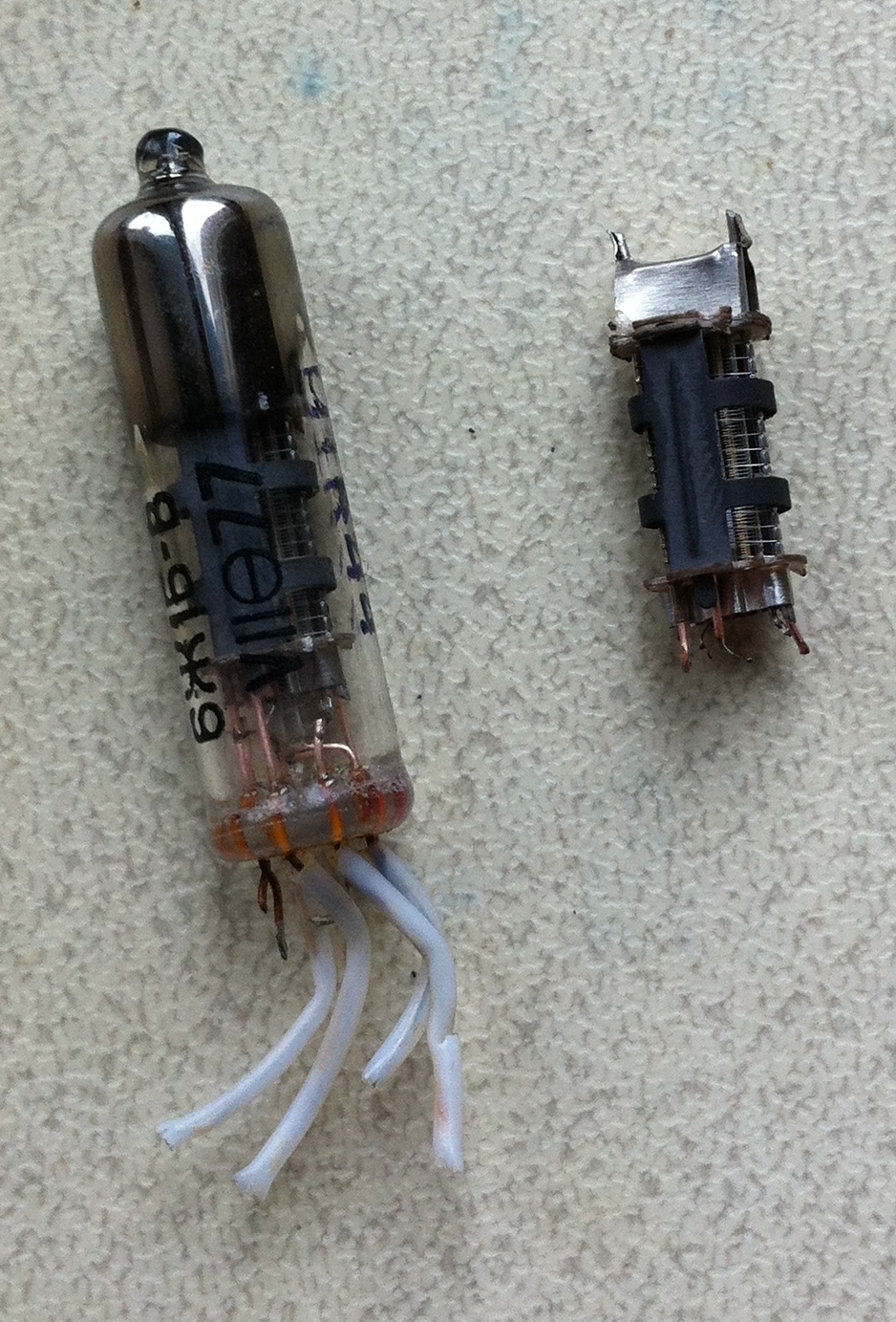

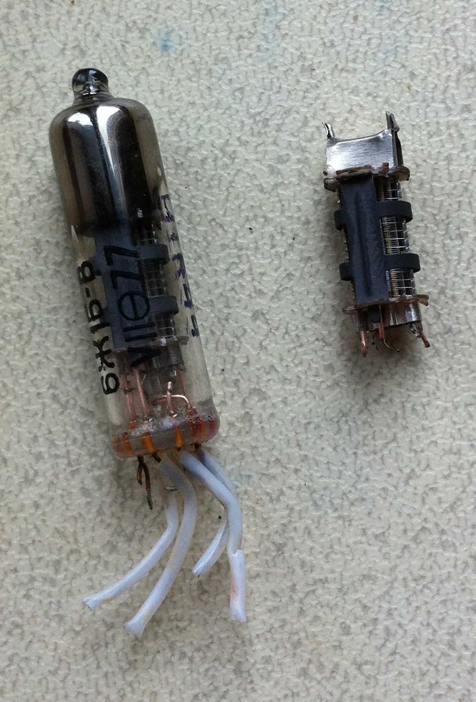

Хоть и кровью разливалась мое сердце(я коллекционирую радиолампы), но я разбил одну 6Ж1Б-В в поисках золота.
Вот сама радиолампа.
Внутренности:

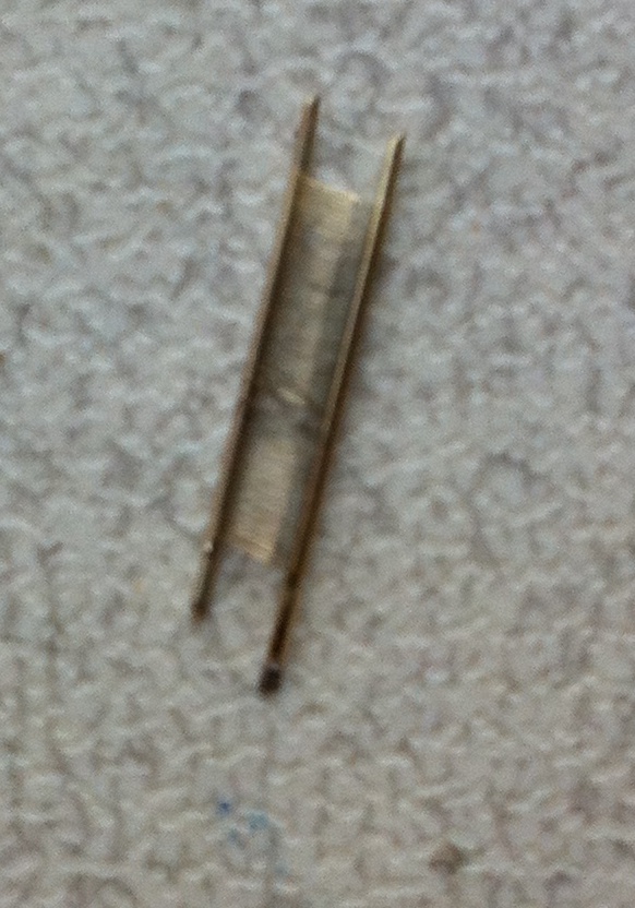

Вот оно само золотишко:
 Post subject: Re: Химия и радиодетали (извлечение драгоценных металлов)
PostPosted: 29 Oct 2016 18:45
То ли латунишко, то ли покрытие из нитрида титана (скорей второе, поскольку латунь в вакуумных лампах - очень редкий "гость").
Так что повышайте качество фотографирования и не вводите народ в "оману": золота в вашей лампе еле-еле 3 мг наберётся (http://precious-metals.ru/6zh1b-lampa-elektronnaya.html)

Posts: 2620
Не верю что нитрид титан применяли для радиолампы в 77 году да еще со знаком ВП.

Золотишко есть, но мало-мало ;)
PostPosted: 30 Oct 2016 10:19
Posts: 13596
В виде позолоты на вольфраме. Снижает эмиссию электронов с сетки. Наносилось, по-видимому, протяжкой проволоки через расплав золота в инертной атмосфере. В таком случае странно, что так мало.

Posts: 2620
Я знаю что оно в виде покрытия))
