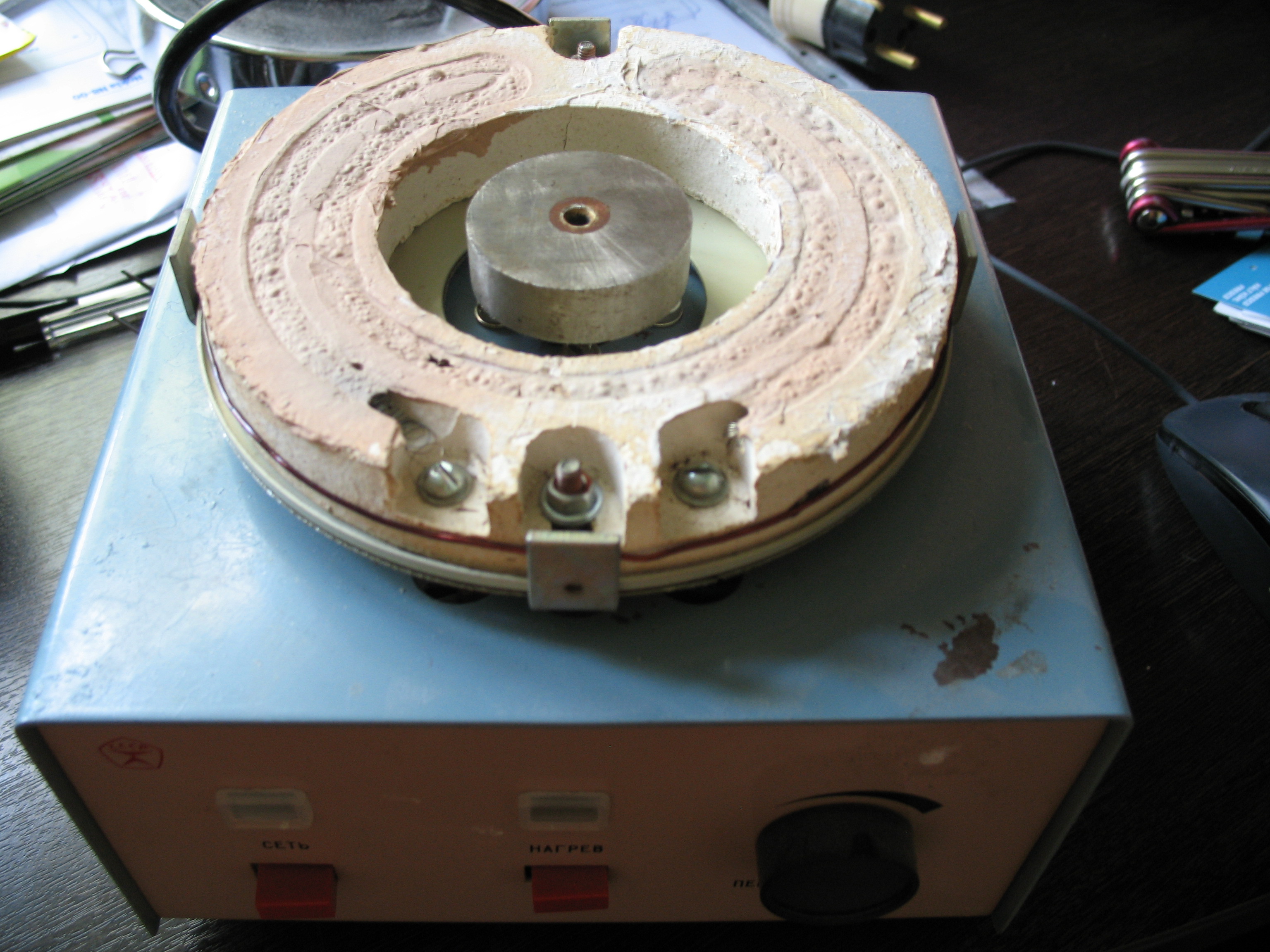

Как сделать магнитную мешалку - достаточно в ЮТУБЕ роликов, да и понятно все. А вот как устроена магнитная мешалка с подогревом? Просто магнитики от "винта" не поставишь, т.к. от воздействия температуры - перемагнитятся. Или, может, там стоят управляемые магнитные катушки? Кто-нибудь разбирал такую мешалку? Как она устроена?
 Post subject: Re: Самодельное лаб оборудование
PostPosted: 29 Jul 2012 10:02
По центру вращается магнит, видимо, подобран термостойкий, ниже - вентилятор, который его обдувает, а вокруг - нагреватель.

устройство нагревательной поверхности в магнитной мешалке ММ-5
снята крышка.

У меня такая же, советская, нагреть на ней воду до кипения нереально. Но бывают импортные с более мощным нагревателем.

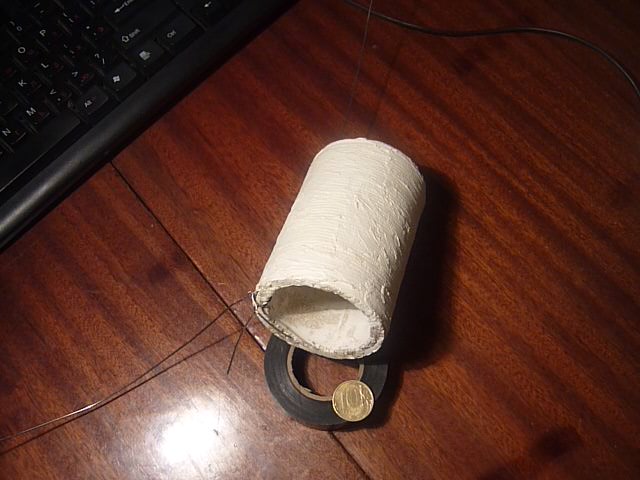

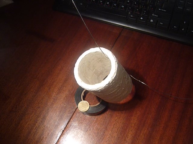

вот сделал фото нагревательного элемента, возможно кому то это покажется интересным.
этот нагревательный элемент планировался для небольшой печи сопротивления для плавки металлов. но вот уже месяца 3 лежит, ни как до него руки не дойдут. чтобы печь закончить.
собственно шамотный отрезок трубы толщина стенки всего 6.5мм, высота или длина 100мм, внутренний диаметр 53мм.
печь планировалась для совместной работы с симисторным регулятором напряжения. можно было использовать и понижающий трансформатор, но трансформатора подходящей мощности у меня нет.
расчетная мощность 500 ватт
спираль намотана из фехраля х23ю5т диаметром 1мм.
чтобы печь закончить требуется подобрать металлическую емкость, корпус. подходящего сразу ничего не нашел, поэтому он так и лежит уже какой месяц...
