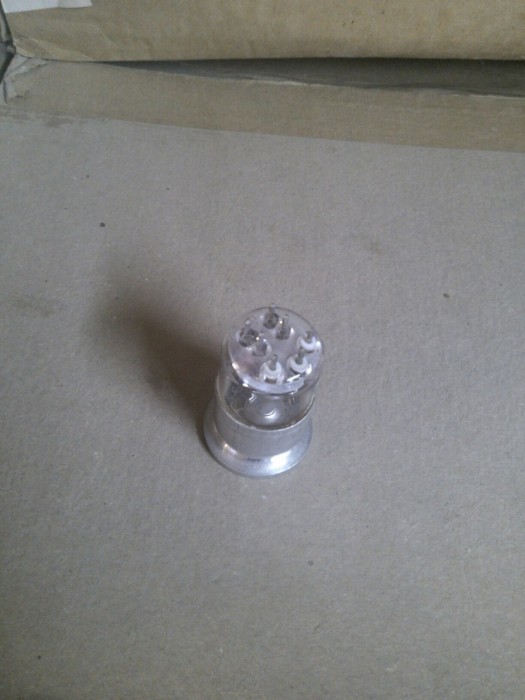

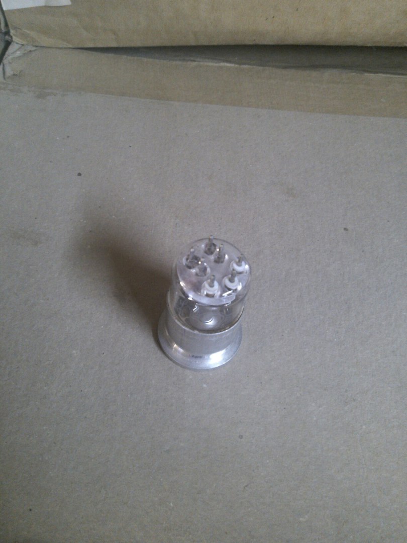

Всем привет!Кто знает, что это и что можно извлечь из неё?(интересуют не только драг.Ме)
 Post subject: Re: Химия и радиодетали (извлечение драгоценных металлов)
PostPosted: 09 Apr 2018 17:27
Posts: 2650
Похож на шумовой диод.
PostPosted: 17 Apr 2018 15:34
Joined: 09 Apr 2018 16:35
Posts: 6
А что из него можно достать?
PostPosted: 18 Apr 2018 07:31
Posts: 2650
Там катод из оксида тория, больше ничего не смог найти.
