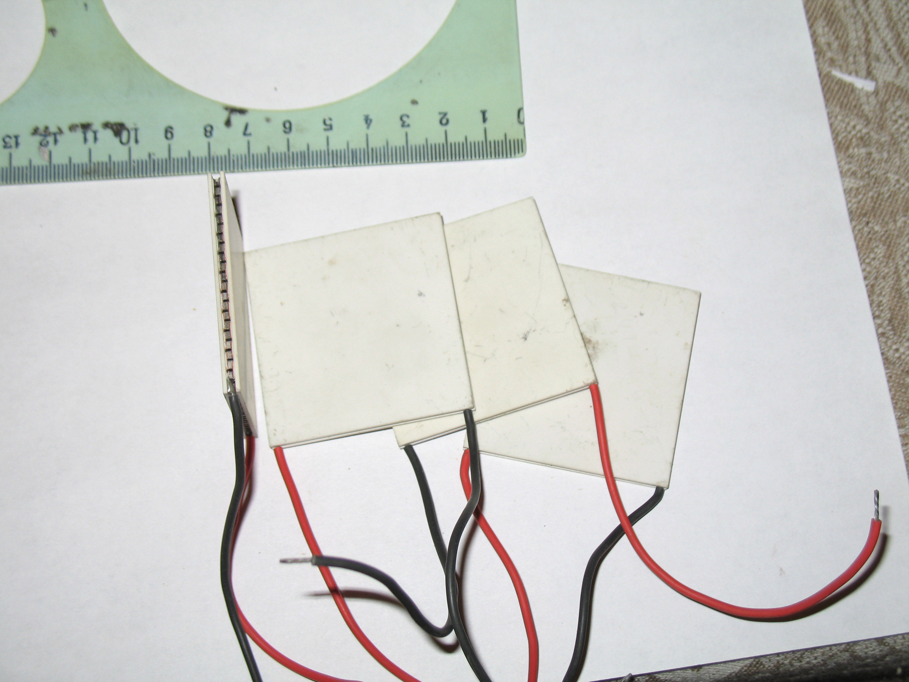

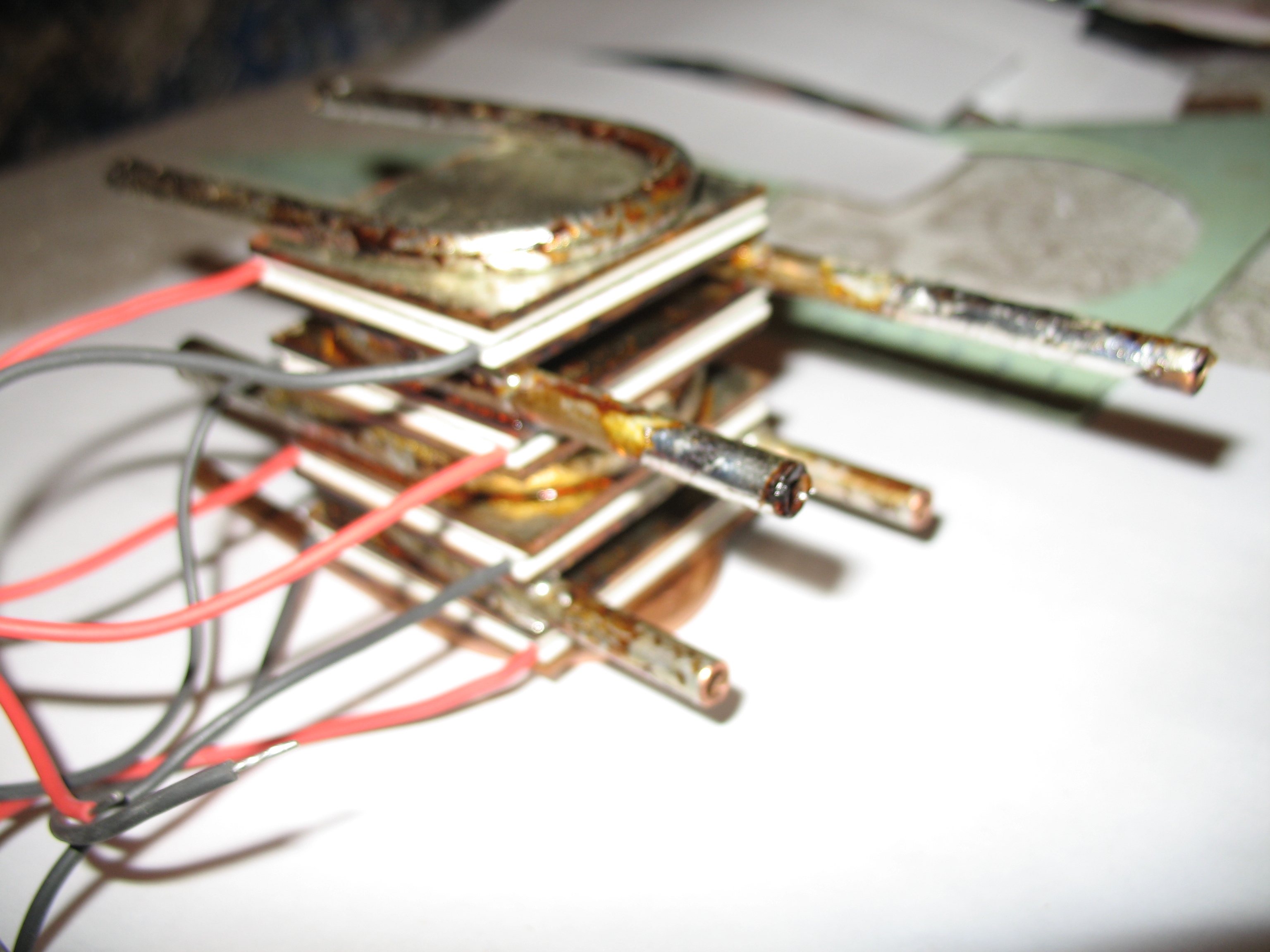

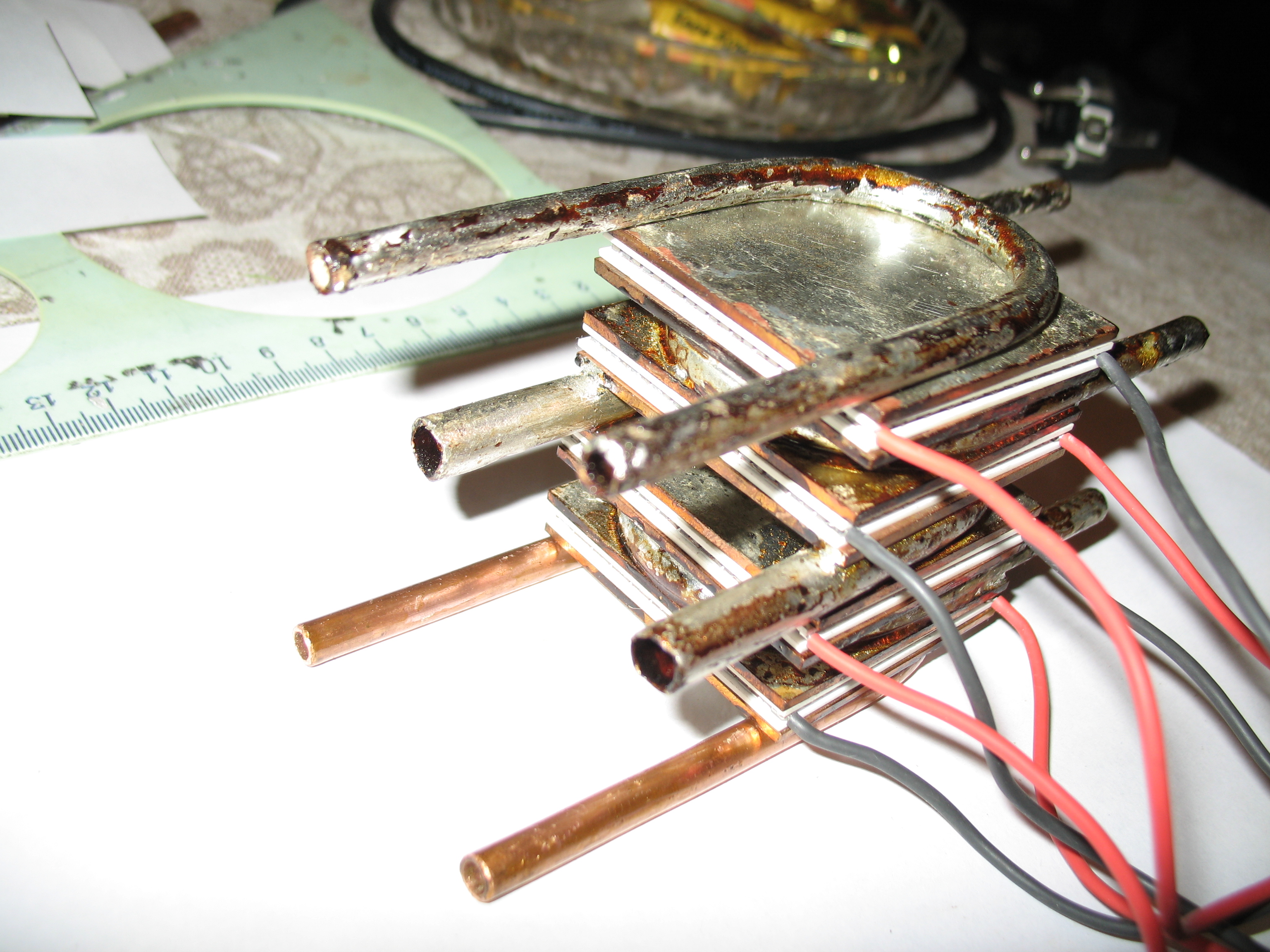

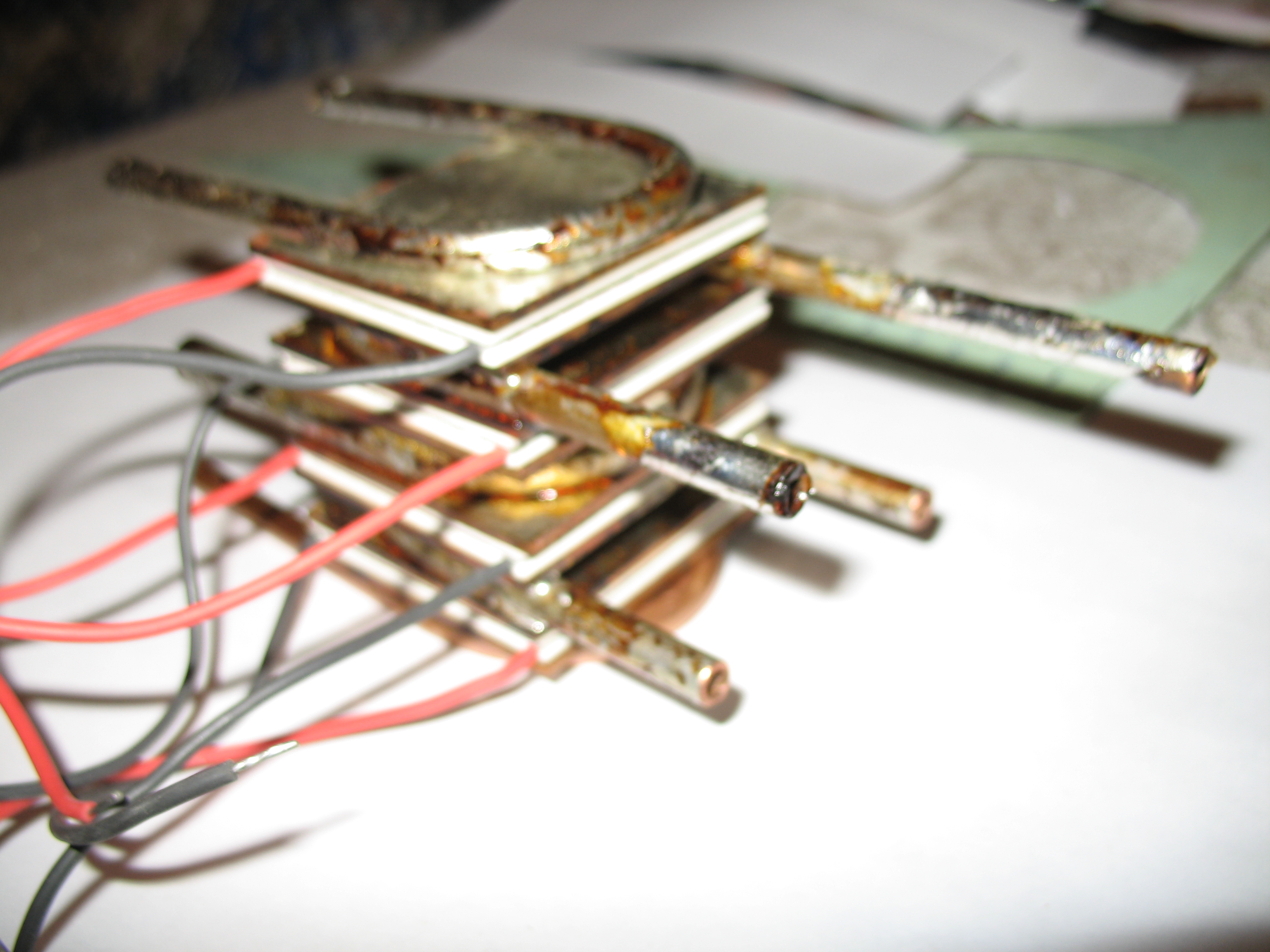

При работе с легколетучими веществами (сероуглерод, диэтиловый эфир, ацетон и т.п.), особенно при перегонке, требуется хорошее охлаждение. В практикумах по химии рекомендуют для этого смеси льда с разными солями, но при работе с более-менее приличными (препаративными!) количествами это не очень удобно. Я нашел выход, которым спешу поделиться. Выход заключается в создании аппарата для непрерывного охлаждения. Основа аппарата - модули Пельтье, продающиеся иногда в компьютерных магазинах (эти модули применяются для охлаждения мощных процессоров). Мне удалось достать мощные 24-вольтовые модули:
При питании уже от 12 В (одна сторона прикреплена к алюминиевому радиатору, погруженному в воду), охлаждение очень сильное - капля воды на холодной стороне модуля превращается в лед почти мгновенно, если касаться поверхности модуля пальцами, смоченными водой, поверхность кажется липкой (этот фокус, признак хорошего охлаждения, когда-то показывал мастер по ремонту домашних холодильников).

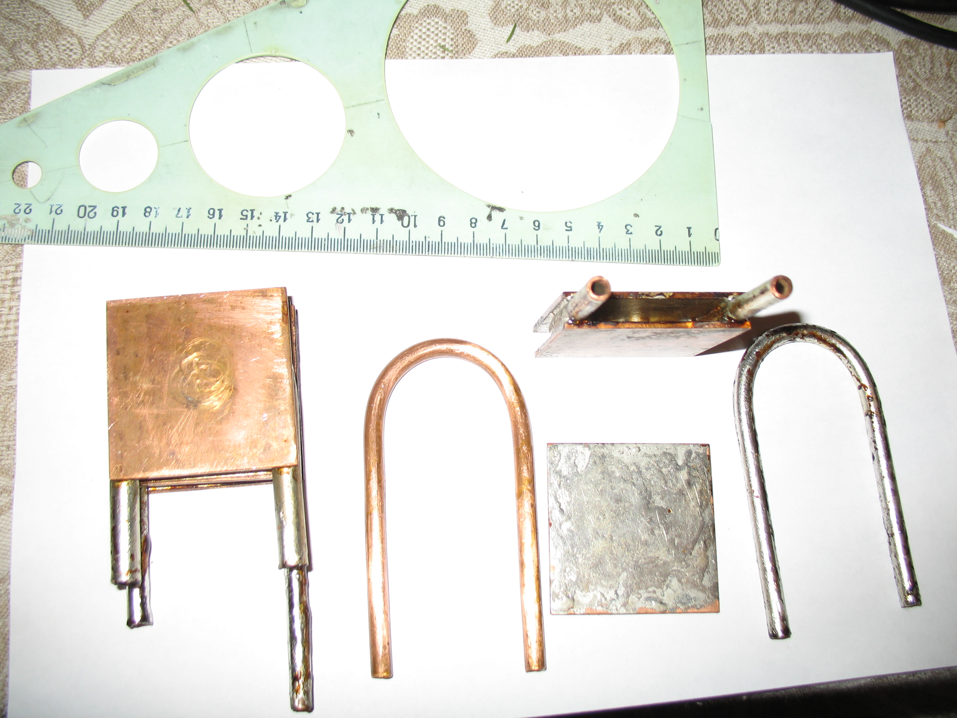

Вся установка (еще не завершенная) будет примерно такой:
Подводящие и отводящие трубки предстоит объединить коллекторами. Для циркуляции теплоносителя (вода) и хладагента (денатурат или антифриз) - миниатюрные насосы.

Ing.P., отпишитесь потом как закончите. Очень хорошая идея. Я подумываю таким образом охлаждать воду в замкнутом цикле холодильника. В какую цену приобрели модули Пельтье?

Обязательно сообщу о готовности. Для коллекторов пока не удается подобрать латунные брусочки. В них планируется сверлить каналы по диаметру трубок на глубину и несколько большего диаметра - неглубоко, в расширенную часть вставлять уплотнения из колец, отрезанных от вакуумного (толстостенного) шланга и зажимать нажимным кольцом на винтах.
Модули Пельтье я брал довольно давно по 450 руб/шт, несколько меньшие модули на 12 вольт сейчас можно встретить по 300.
P.S. Пару слов о технологии пайки массивных медных частей. Медь зачищается чернильной резинкой (при необходимости вначале грубо - наждачной шкуркой или напильником) и немедленно, в течение пяти минут, покрывается раствором канифоли в спирте. Затем нагревается на конфорке электроплиты до тех пор, пока кусочки канифоли, прикладываемые к детали, не начнут растекаться (важно не перегреть). После этого паяльником 100 Вт лудят деталь (конфорка покрывает теплопотери). Луженые детали собирают под пайку в простейшем кондукторе, так же нагревают на конфорке всю сборку (но чуть сильнее - до плавления припоя, примерно 180 град.) и просто подкладывают кусочки припоя и канифоли на места будущих швов.

Интересная идея. Но неужели эти элементы и вправду так эффективны? Мне не очень в это верится. Был опыт использования для подобных целей холодильной машины (фреоновый компрессор), при низких теплопотерях вполне можно было охладить баню с тосолом до -15С. Однако, если вести экзотермическую реакцию, температура начинала расти очень быстро. Попытка охлаждать тосолом холодильник вообще потерпела фиаско, просто не зватало мощности компрессора.
 Post subject: Re: Самодельное лабораторное оборудование
PostPosted: 14 Jan 2013 03:21
Гляньте хотя бы тут: http://www.simant.com.ua/product/elemen ... pelte.html
Один элемент даёт разность температур порядка 700К. Но это без нагрузки...
Хотите большую разность - покупайте несколько и включайте последовательно (электрически и геометрически). Кстати, пример такого использования "Пельтье" описан в теме "Олово" (viewtopic.php?f=1&t=4164, первоисточник - http://www.periodictable.ru/050Sn/Sn_exp_making1.html).

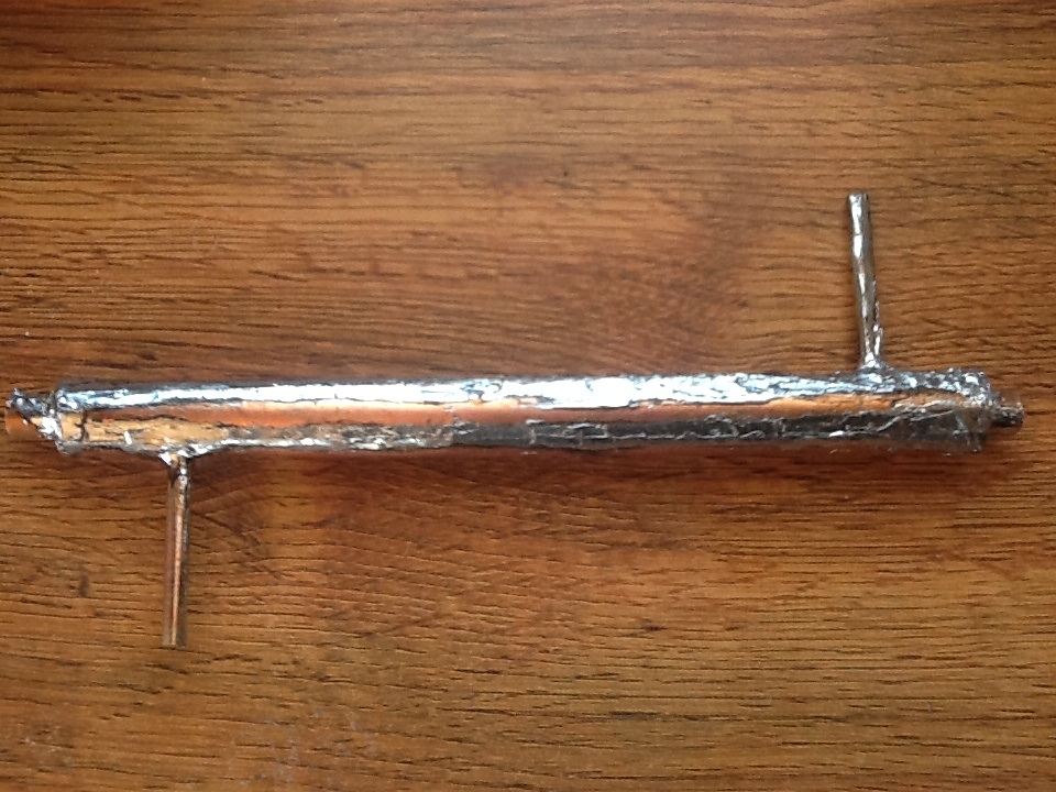

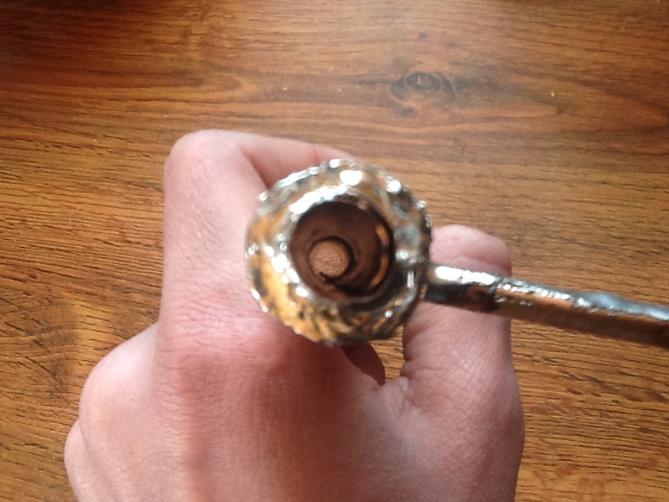

PostPosted: 27 Mar 2013 15:51

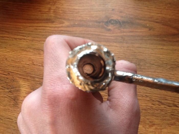

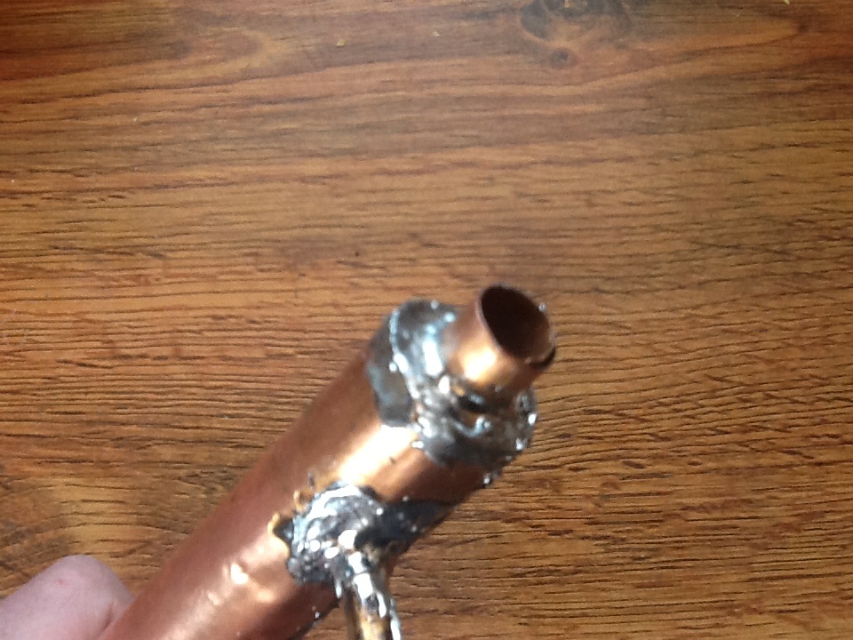

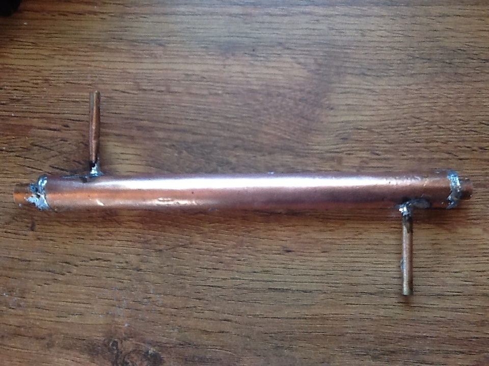

Вчера спаял холодильник из толстой медной фольги. Времени ушло много, не столько на саму спайку, сколько потом на запаивание мелких дырочек, выявляющихся при продувании воздуха.
Не смотря на разность температур у них малый кпд
Пробовал когда-то и с перегонкой они не справлялись.
Но хорошо работают как охлаждающий столик в микротомах, ледяная баня для эппендорфов итд. там где необходимо локально создать низкую температуру.
похоже паяли без подогрева, потому и дырочки. Такую деталь надо подогревать и потом уже лудить, а учитывая, что это медь и тепло она проводит неплохо- греть и греть. Лучше тогда латунью паять, она и течет и тверже, надежнее спай. А рубашку- то можно и из куска металло-пластиковой трубы сделать, зачем там медь?

О, спасибо! А то чип и дип цены ломит на них каких они не стоят. Вот с доставкой- во-сколько ляжет, интересно? А они нормальные по производительности, просто мощность надо адекватную и радиатор хороший.
Кстати, на флэйбэке их советовали бутербродом складывать- один на другой- холодная к горячей стороне, как- бы последовательно, тогда на холодной стороне первого достаточно холодно будет. :)
