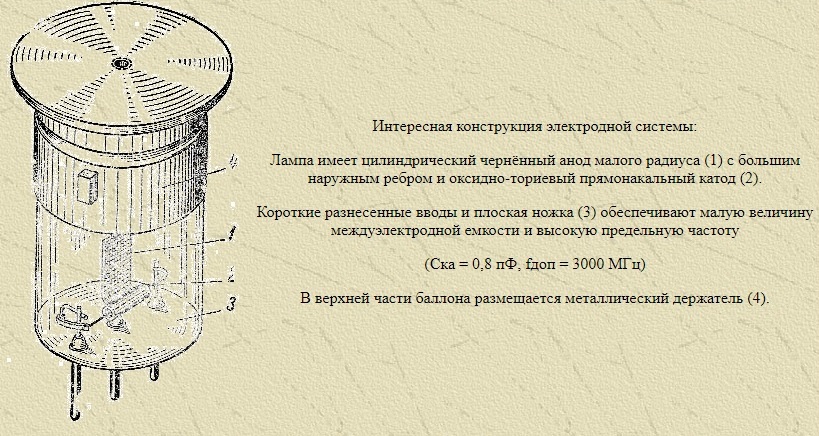

borison2003 wrote:
А как понять, где катод?
