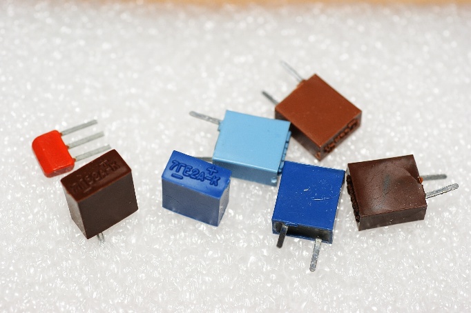

В таких селеновых стабисторов селен находится между двух алюминиевых кругляшей.
Их можно выдербанить с советских радиоприемников.

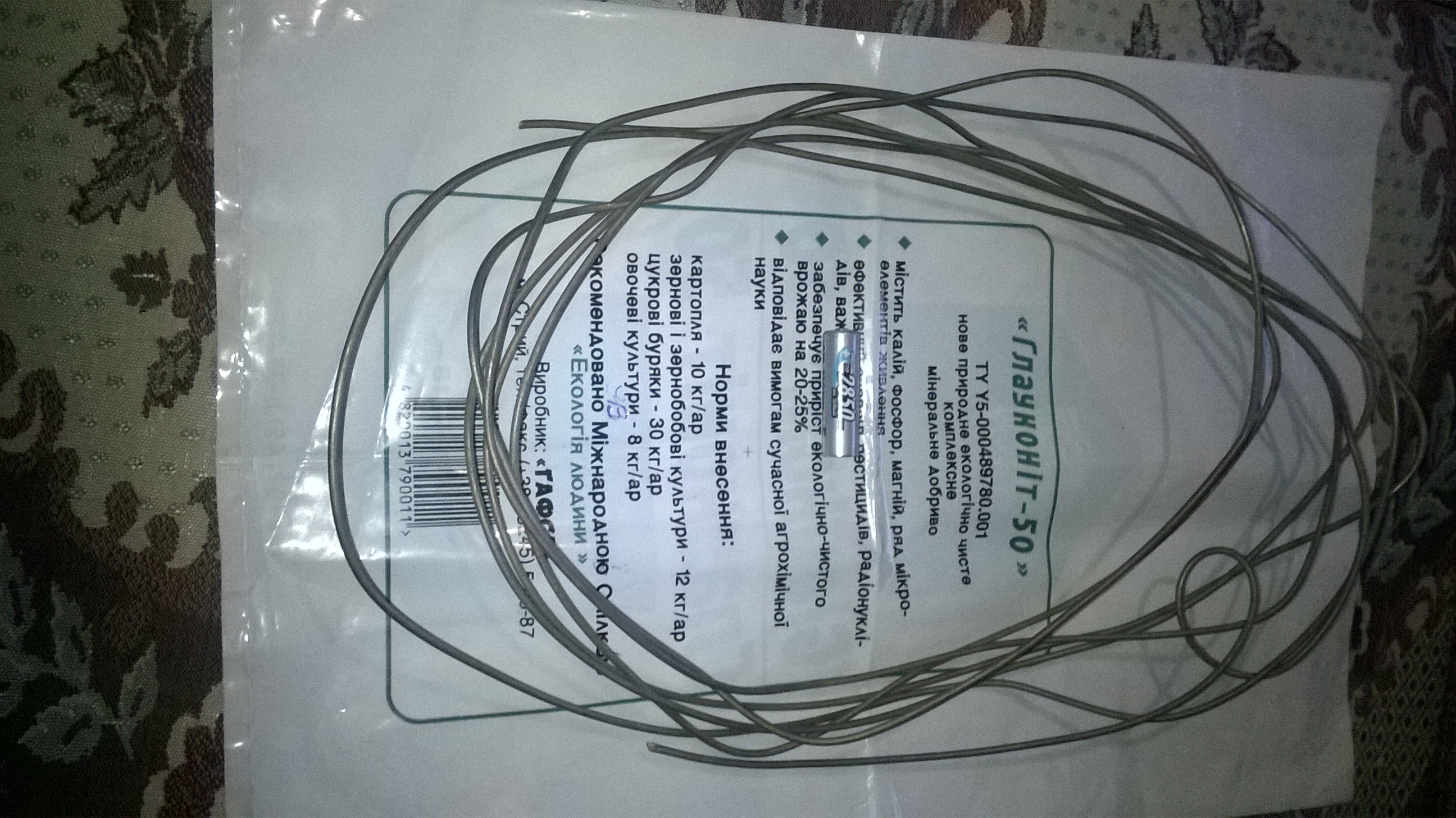

Титановя проволока, d=3мм.

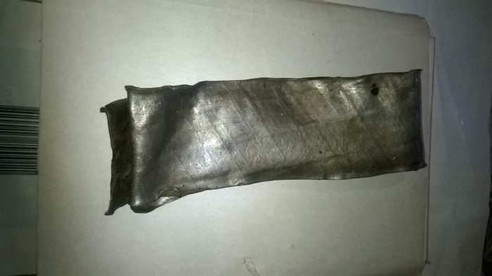

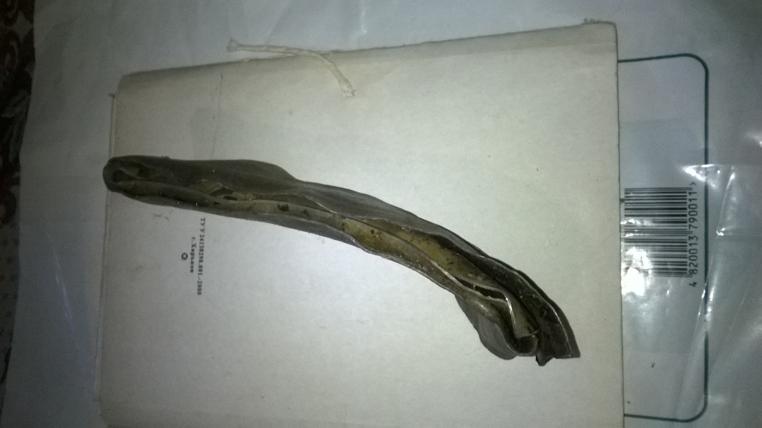

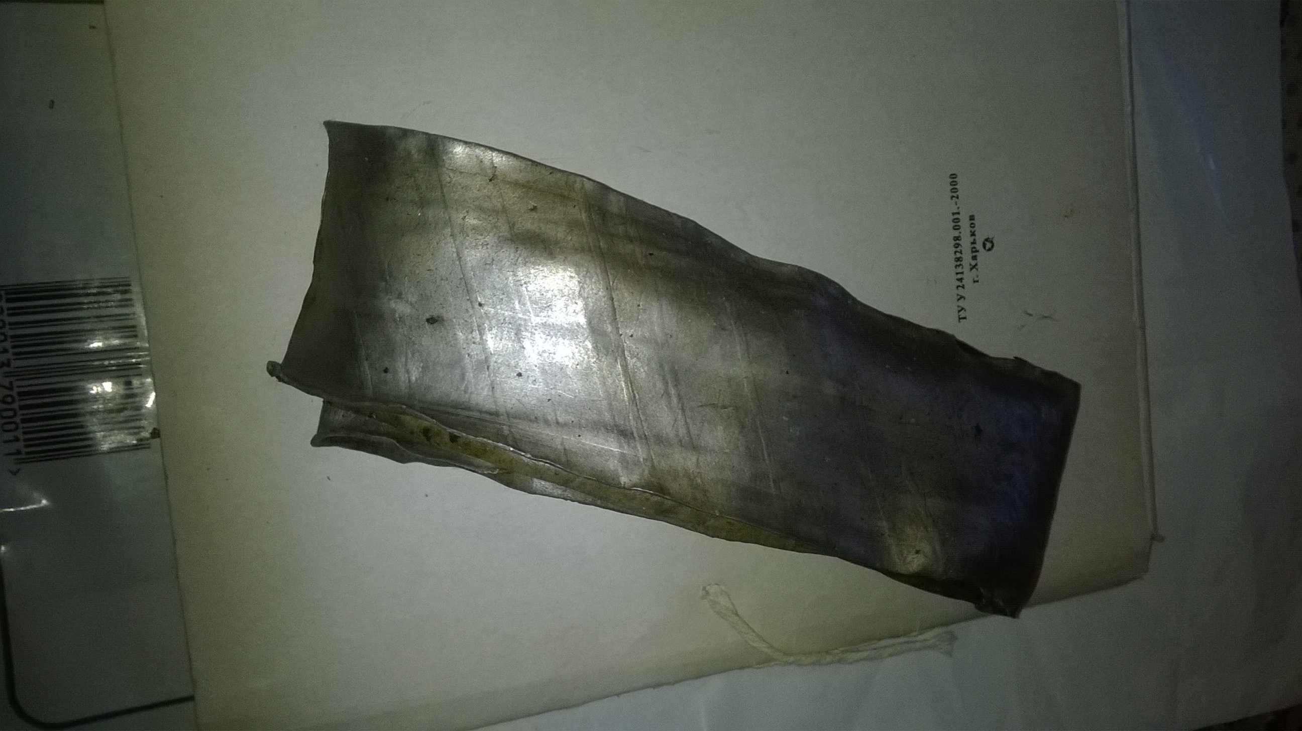

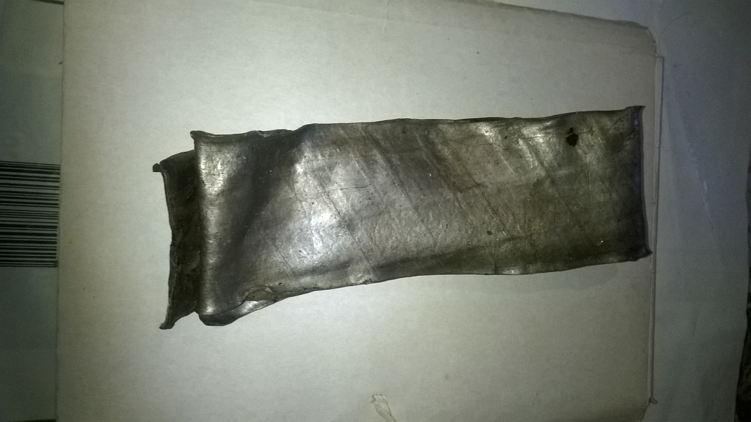

Свицовая оболочка кабеля.
Куплено на "блошином рынке" (Почайная, Киев).
Проволоку еще нужно проверить на точильном станке (титан дает яркие белые искры), нержавеющая сталь - тусклые желтые либо вообще не дает искр.

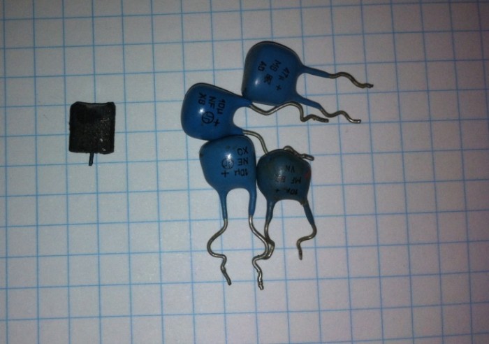

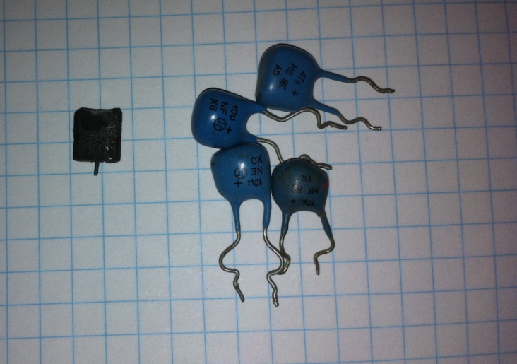

Что бы не курочить К53-4 на ниобий, можно курочить К53-19, они тоже ниобиевые.
Слева кусок ниобия с конденсатора, справа общий вид конденсаторов.

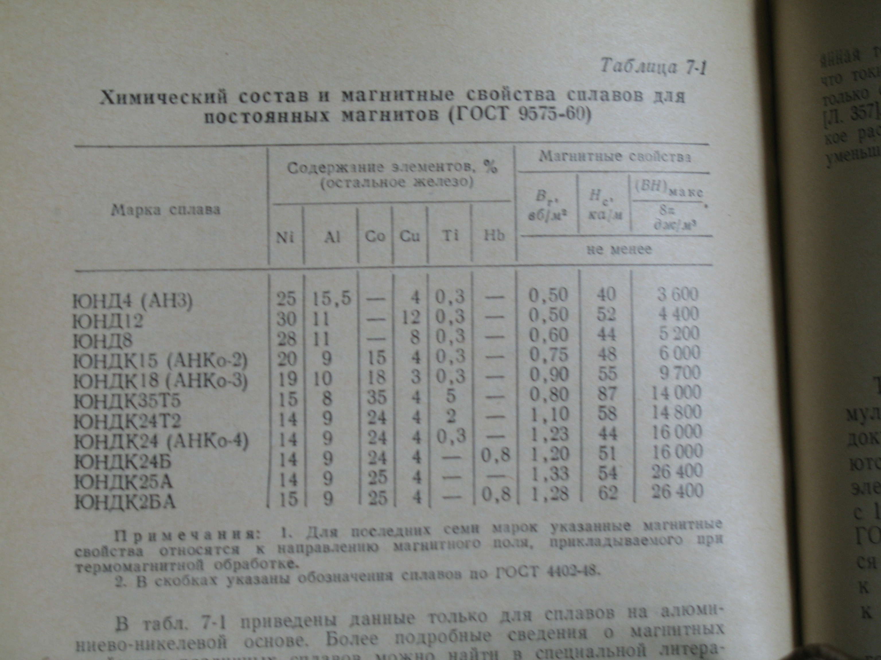

В книге "Электрические счетчики", А.М. Илюкович, М.-Л., Госэнергоиздат, 1963. - 384с. встретилось упоминание постоянных магнитов с довольно высоким содержанием кобальта:
Некоторым недостатком является присутствие никеля, отделение которого от кобальта требует некоторых усилий. Информация может быть актуальна в связи с тем, что старые электромеханические счетчики уже давно и массово заменяются на электронные.

Интересно. Но что за элемент Hb в шестом столбике.? Я такого еще не знаю.
 Post subject: Re: Бытовые источники химических элементов
PostPosted: 10 May 2019 19:20
Posts: 69305
Опечатка. Вероятно, Nb (ниобий).
