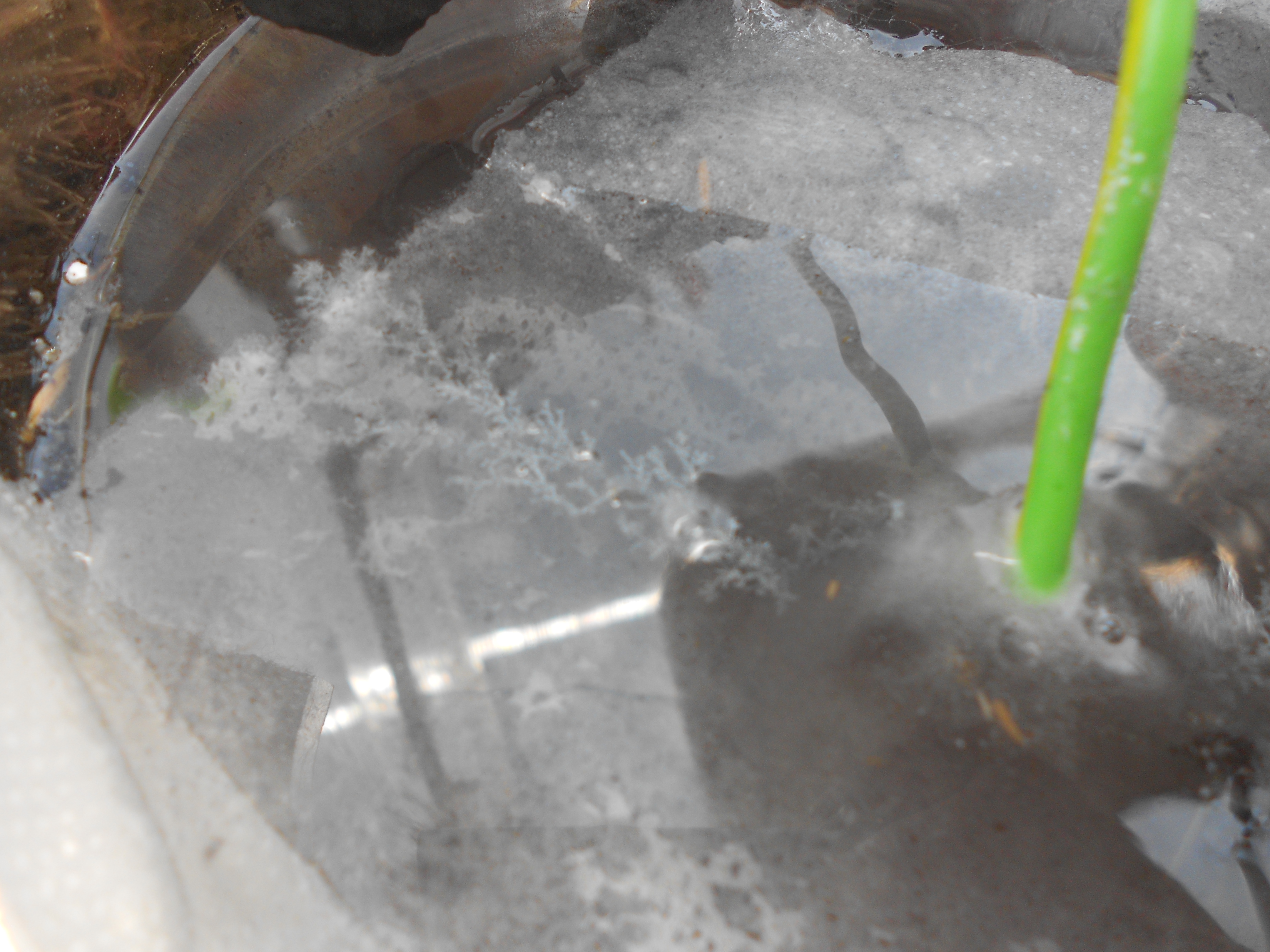

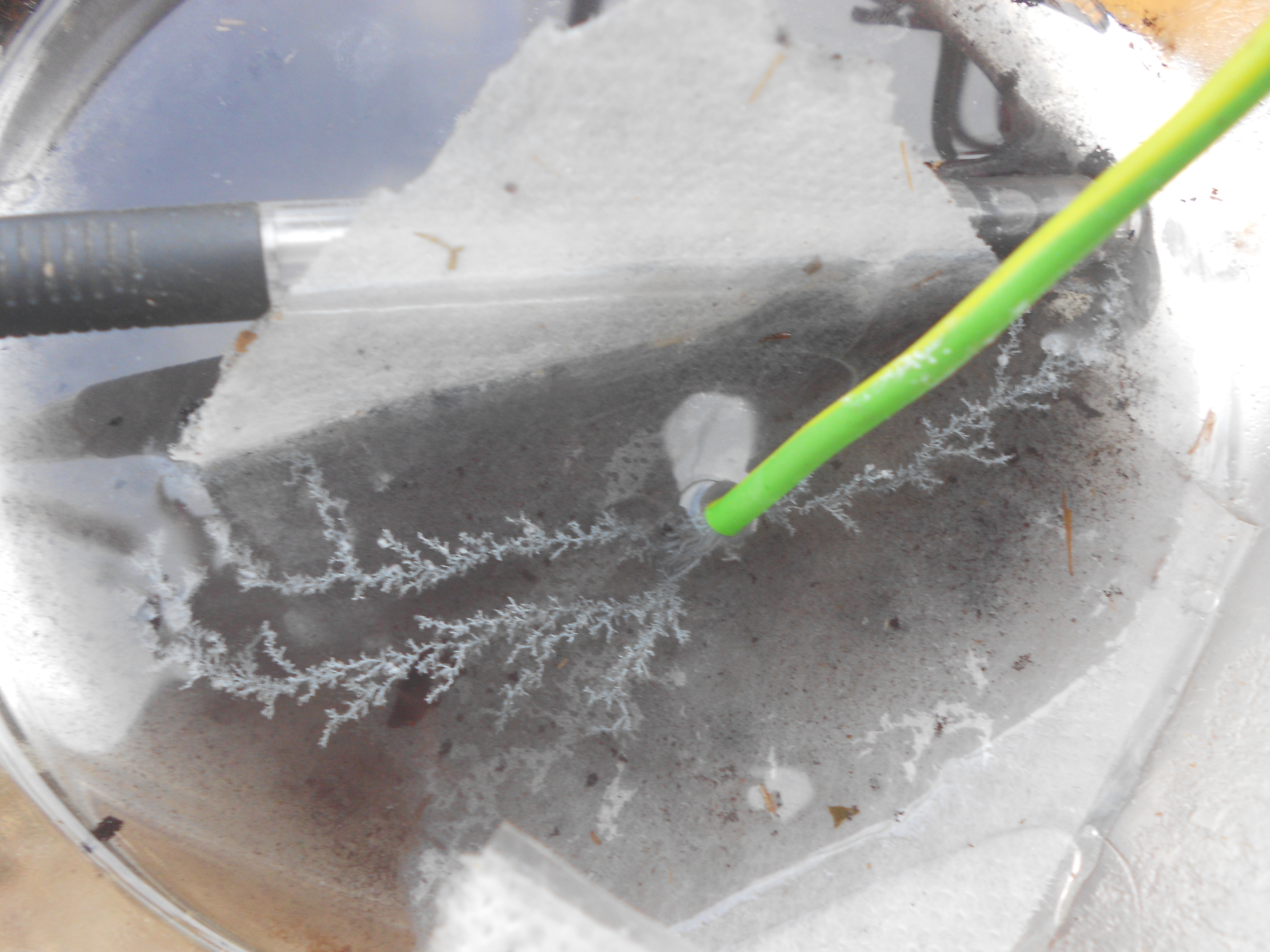

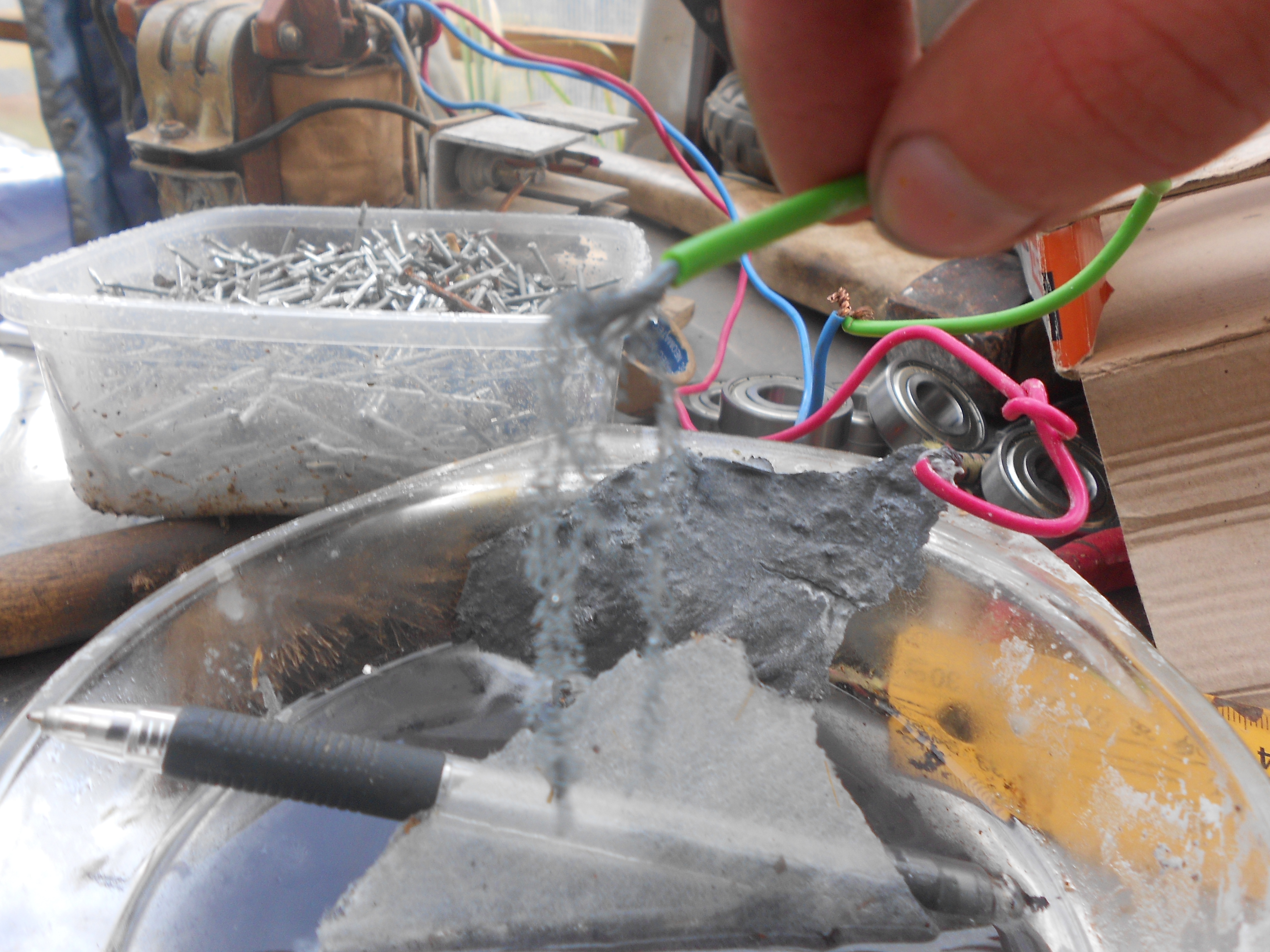

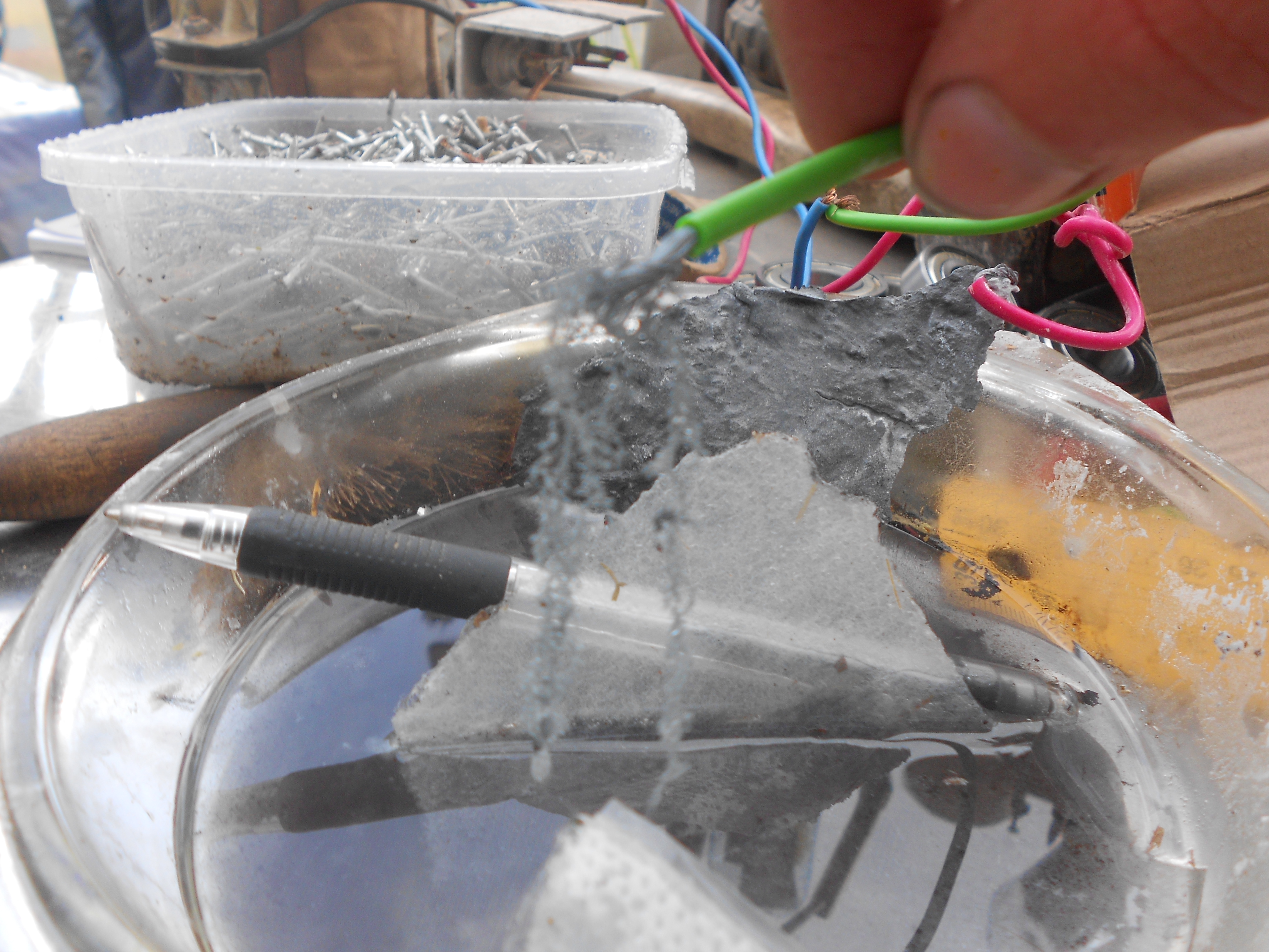

Решил недавно оцинковать медное изделие. Попробовал электролиз сульфата цинка. Не работает, цинк оседает в виде пыли, и легко стирается. Добавил не много уксусной кислоты, стало значительно лучше, но цинк оседает с какими-то въевшимися чёрными разводами, и много идёт в пыль.
А на следущий день в голову пришла интересная мысль - у меня скопилось много шлака (в смеси с металлом) после плавки цинка. Решил попробовать переработать его в цинковый порошок. Взял не большой кусочек шлака, подсоединил к +, подкислил серной кислотой, дал ток. Но цинк уже не оседал в виде губки, а быстро росли красивые кораллы.
Как оказалось в последствии, такая переработка цинка оказалась не рентабильной - нужно всё время находиться у электролизёра, так как "кораллы" просачиваются даже через хорошую мембрану, и могут устроить короткое замыкание.

Именно из-за образования вот таких дендритов нельзя заряжать солевые батарейки.
 Post subject: Re: Где взять реактивы?
PostPosted: 11 Aug 2014 11:04
Posts: 69219
Такие дендриты обычно растут, если плотность тока (отношение силы тока к площади электрода) слишком высокая.
PostPosted: 12 Aug 2014 11:27
ЕМНИП, зарядка асимметричным током (довольно высокой плотности, точных цифр не помню) нивелирует дендритообразование - можно даже солевые батарейки заряжать, эдак на четверть номинальной ёмкости. Делал такое очень давно и быстро понял, что непрактично.
PostPosted: 12 Aug 2014 11:59
Joined: 12 Aug 2012 17:26
Posts: 373
Владимир прав - много тока, поставьте пару штук электролизеров последовательно.
