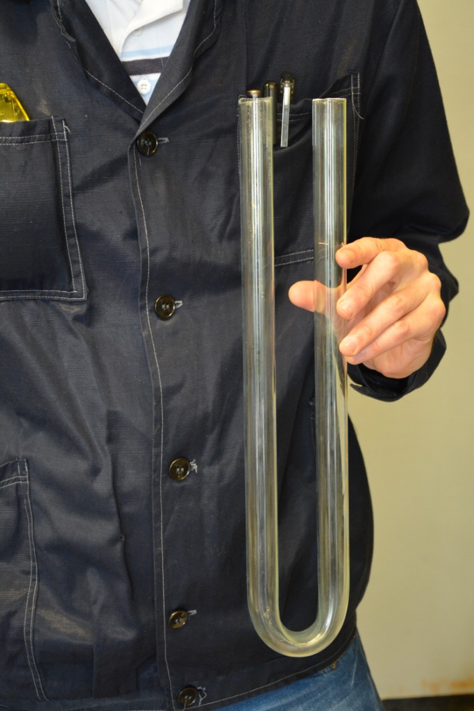

U-подобная трубка из люминесцентной лампы
http://chemistry-chemists.com/N4_2014/C ... -P2-1.html
 Post subject: Re: Самодельное лабораторное оборудование
PostPosted: 25 Jun 2014 18:54
Joined: 02 Jun 2011 00:55
Posts: 262
Тоже когда то так делал, несколько коментариев:
1. Гораздо легче(и гораздо быстрее) такие штуки резать нагретым нихромом по предварительному небольшому надрезу(царапине).
2. Люминофор прекрасно отмывается обычной водой, надо просто немного потереть ершиком, а в изгибе тряпкой на проволоке. Кислоту портить незачем.
3. Таким же способом можно делать прямые трубки из обычных ламп дневного света+ иногда на больничных свалках попадаются медицинские кварцевые лампы(по виду такие же как обычные дневного света только без люминофора и из кварцевого стекла)- источник кварцевых трубок (только из резать получится только алмазным инструментом, нихром не годится)+ еще из енергосберегающих ламп можно делать маленькие U образные трубки типа как для газовых поглотителей

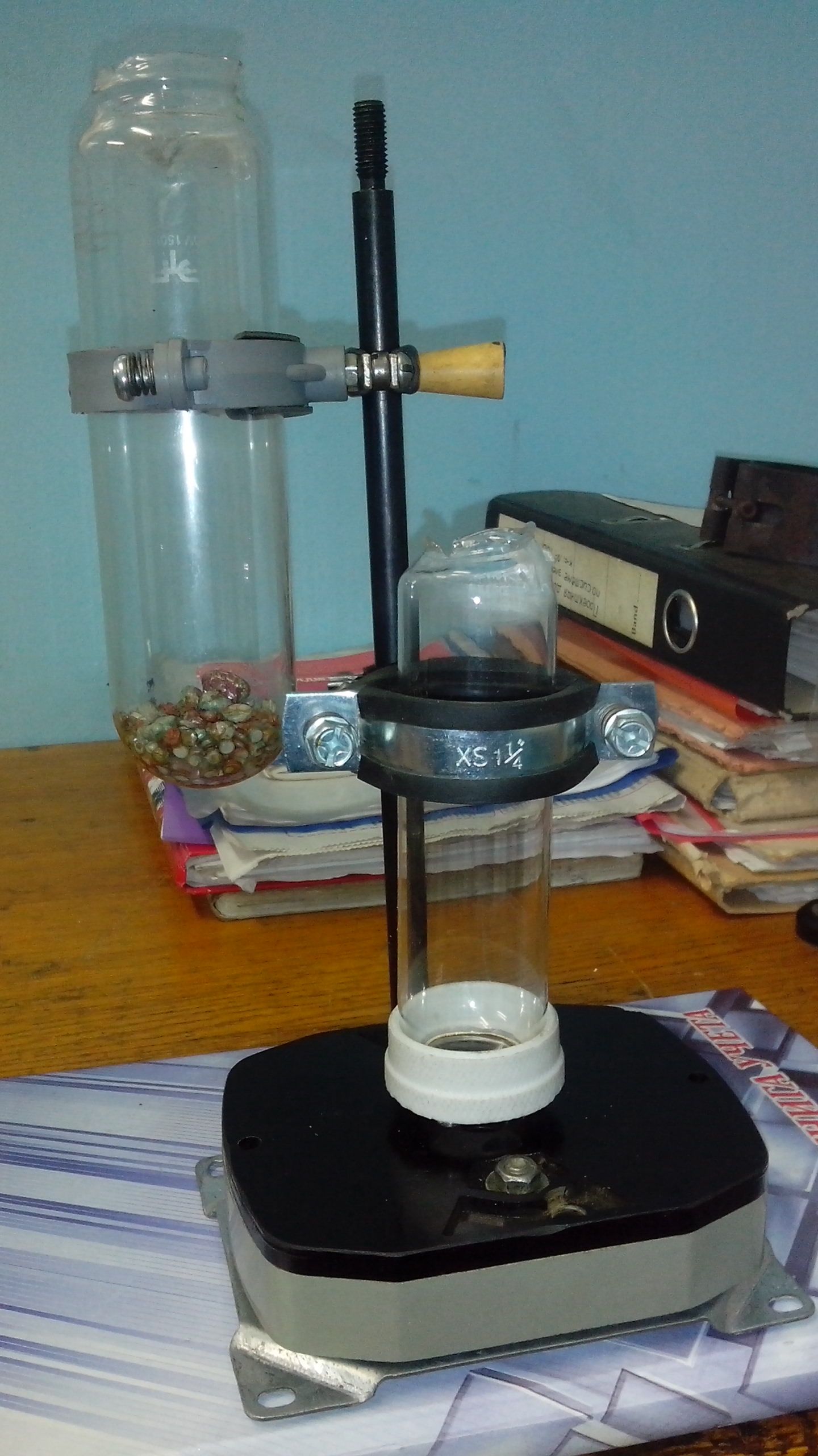

Ну вот, собрал первый девайс из того, что было под руками в лаборатории КИП.

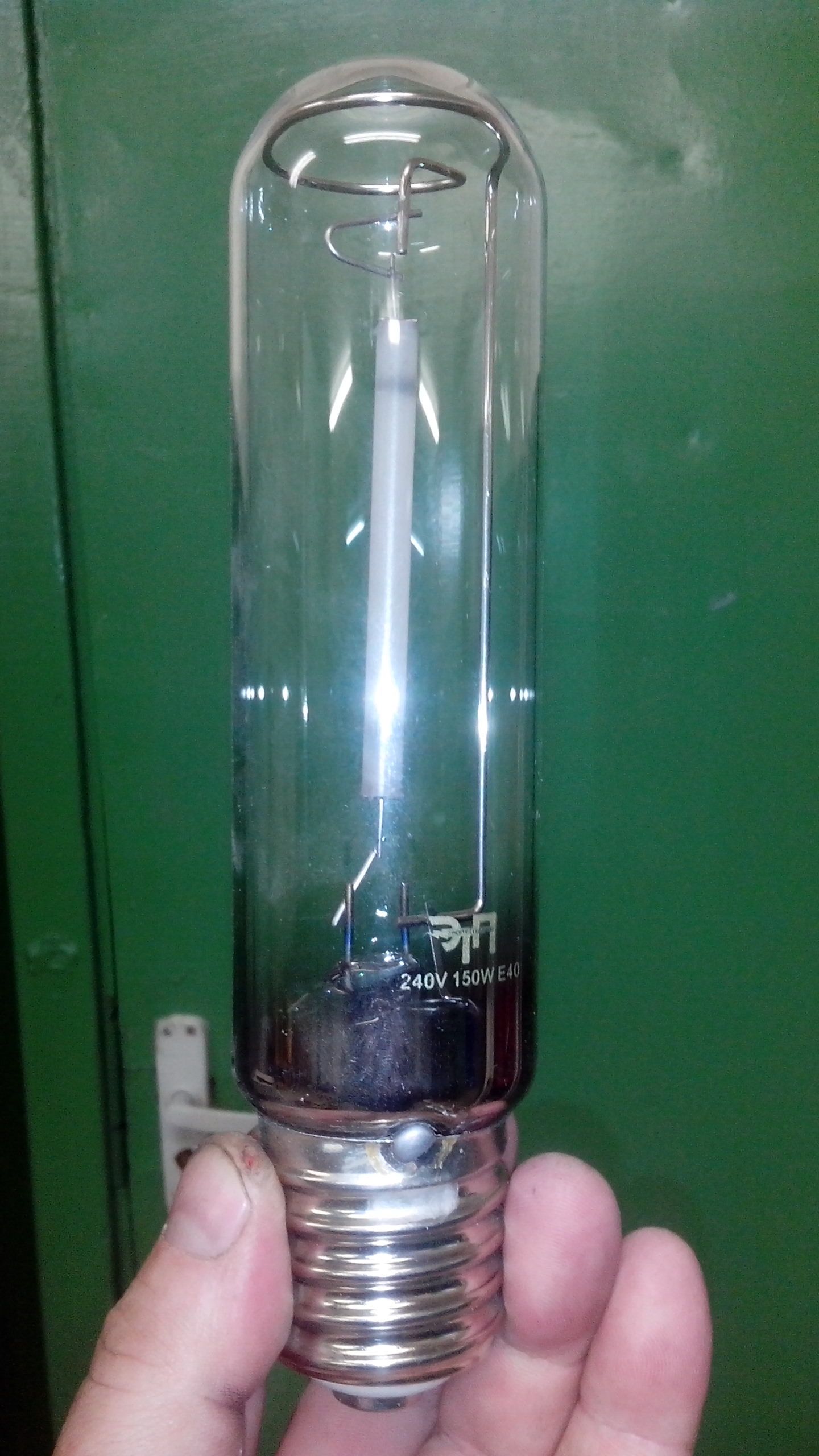

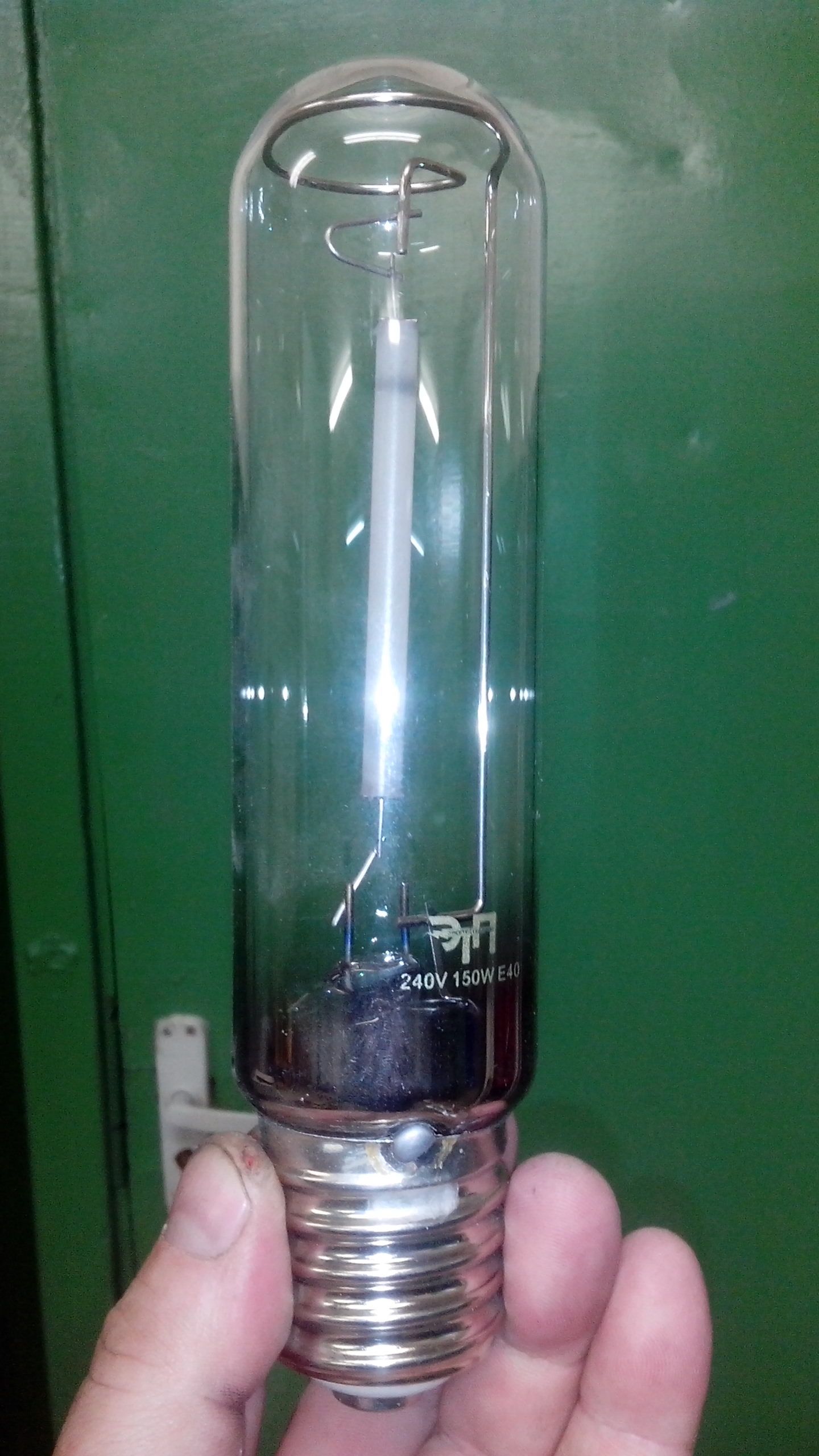

Итак, первый элемент - натриевая лампа.
Сделать из нее колбу идея появилась сразу, т.к. стекло в ней явно боро-силикатное, с желтоватым отливом. У лампы отделен цоколь, потом после прогрева китайской газовой горелкой вытянуто нутро и оплавлены края, сделал носик для слива жидкости. Баллон лампы прошел краш-тест кипячением, резким залитием кипятка. Лампы двух размеров, колбы получились добротные и объем хорший (200мл).

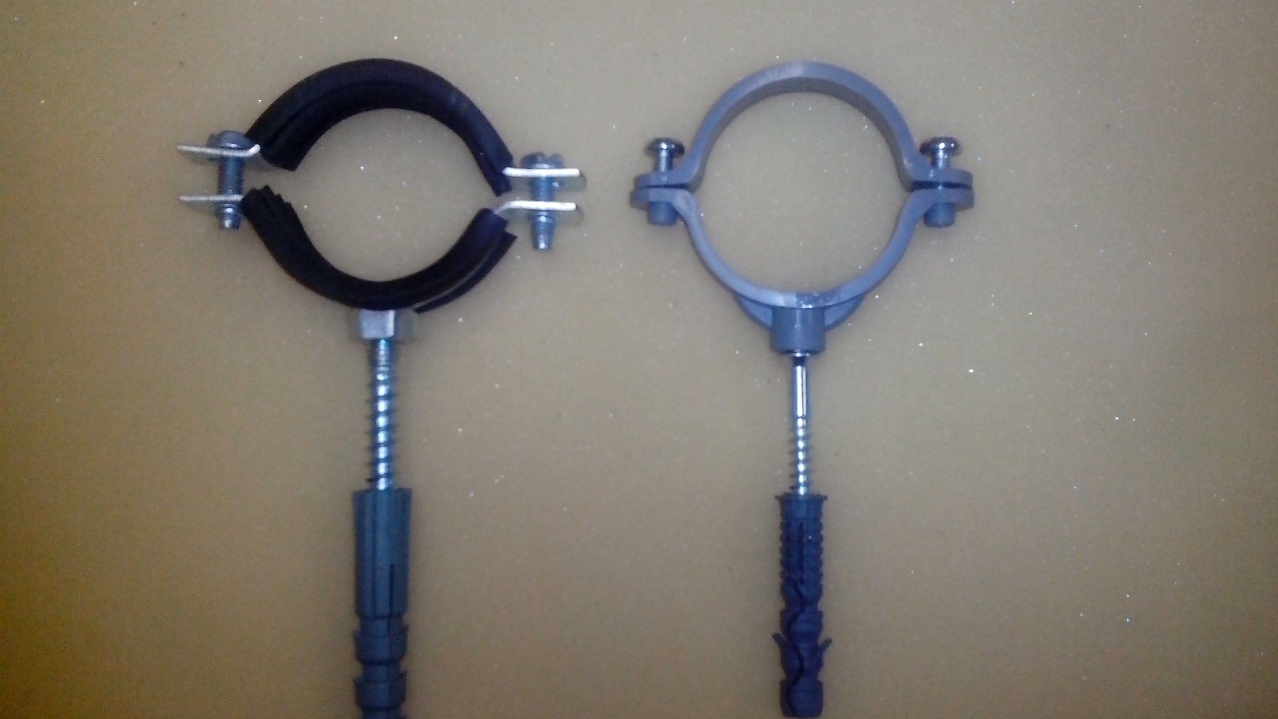

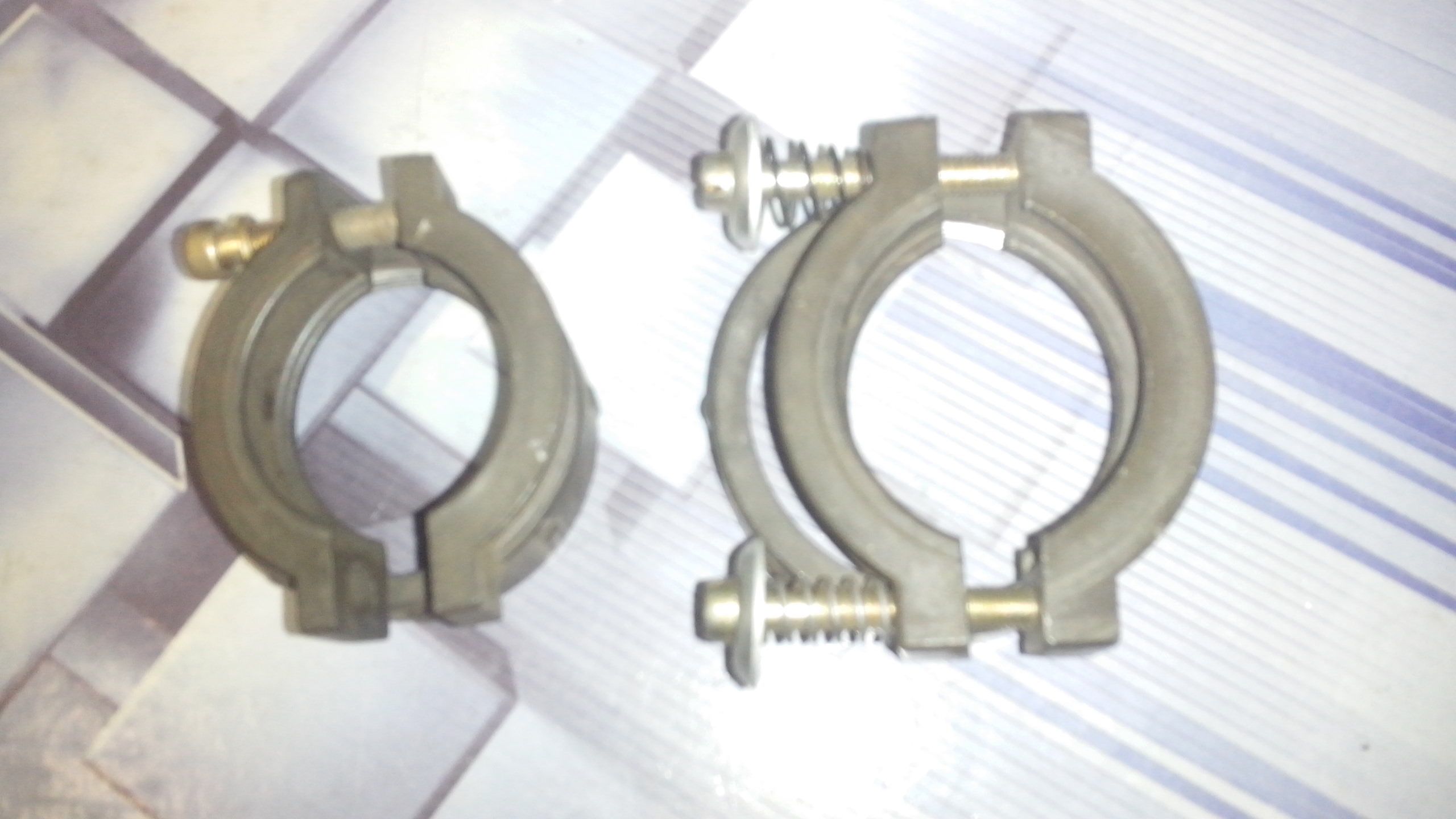

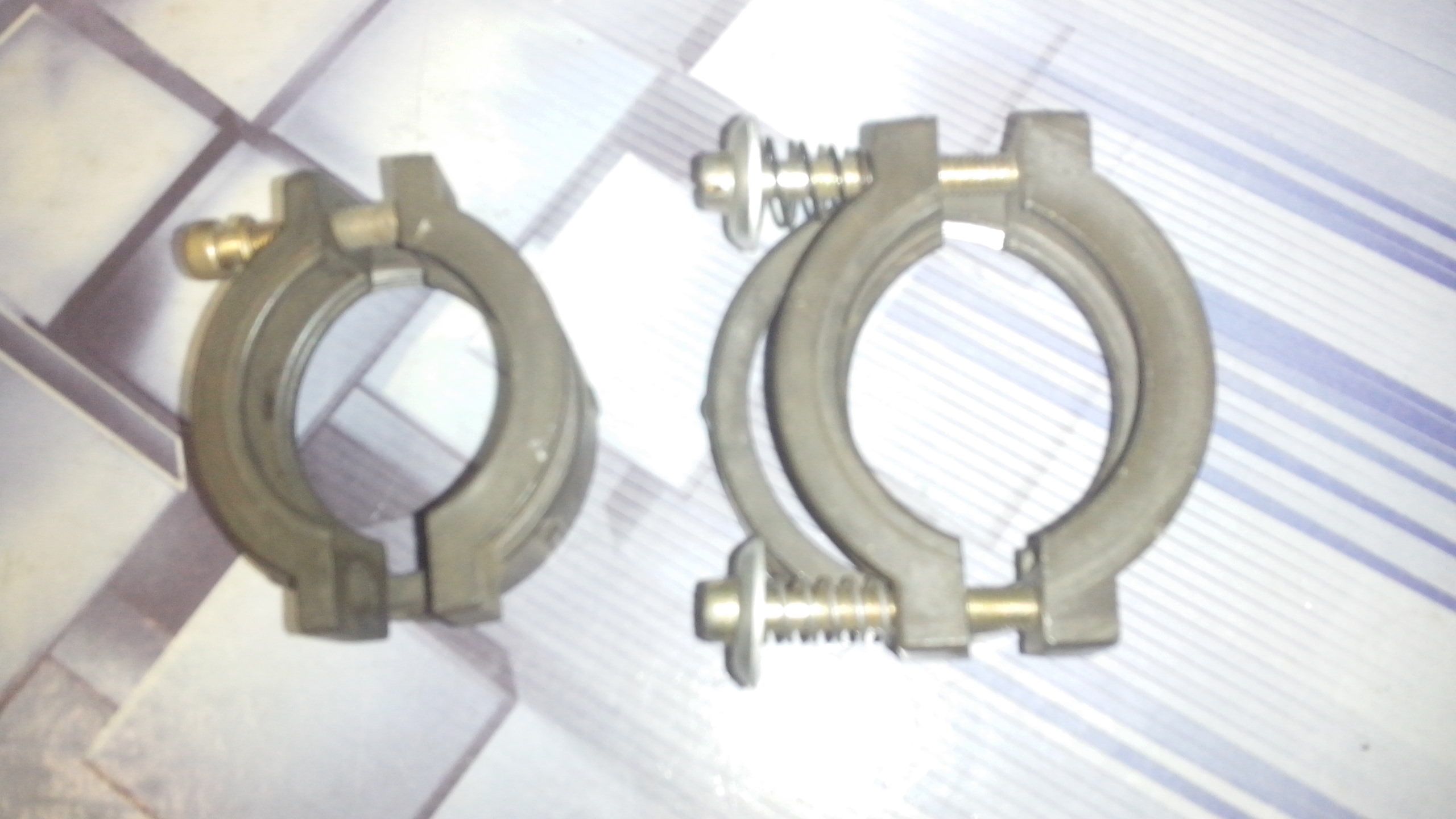

Далее, куплены два зажима для труб в хозмаге и доделаны (установил пружины)

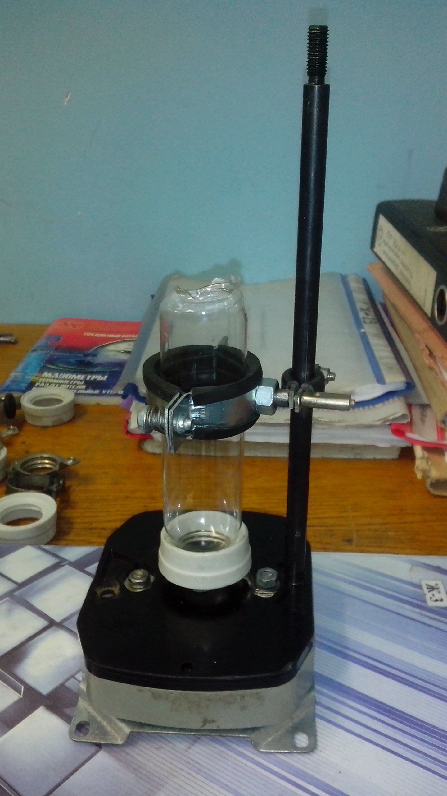

Из корпуса галетного выключателя сделана станина, к которой присоединен поддерживающий элемент из фарфора (колодка предохранителя-пробки)
Далее сделал еще один сменный хомут для второй колбы.
Впринципе, как вариант, можно использовать с небольшой доработкой хомуты от ШР-разъемов соответствующего диаметра. Немного их подрезать и снабдить пружинами, примерно так

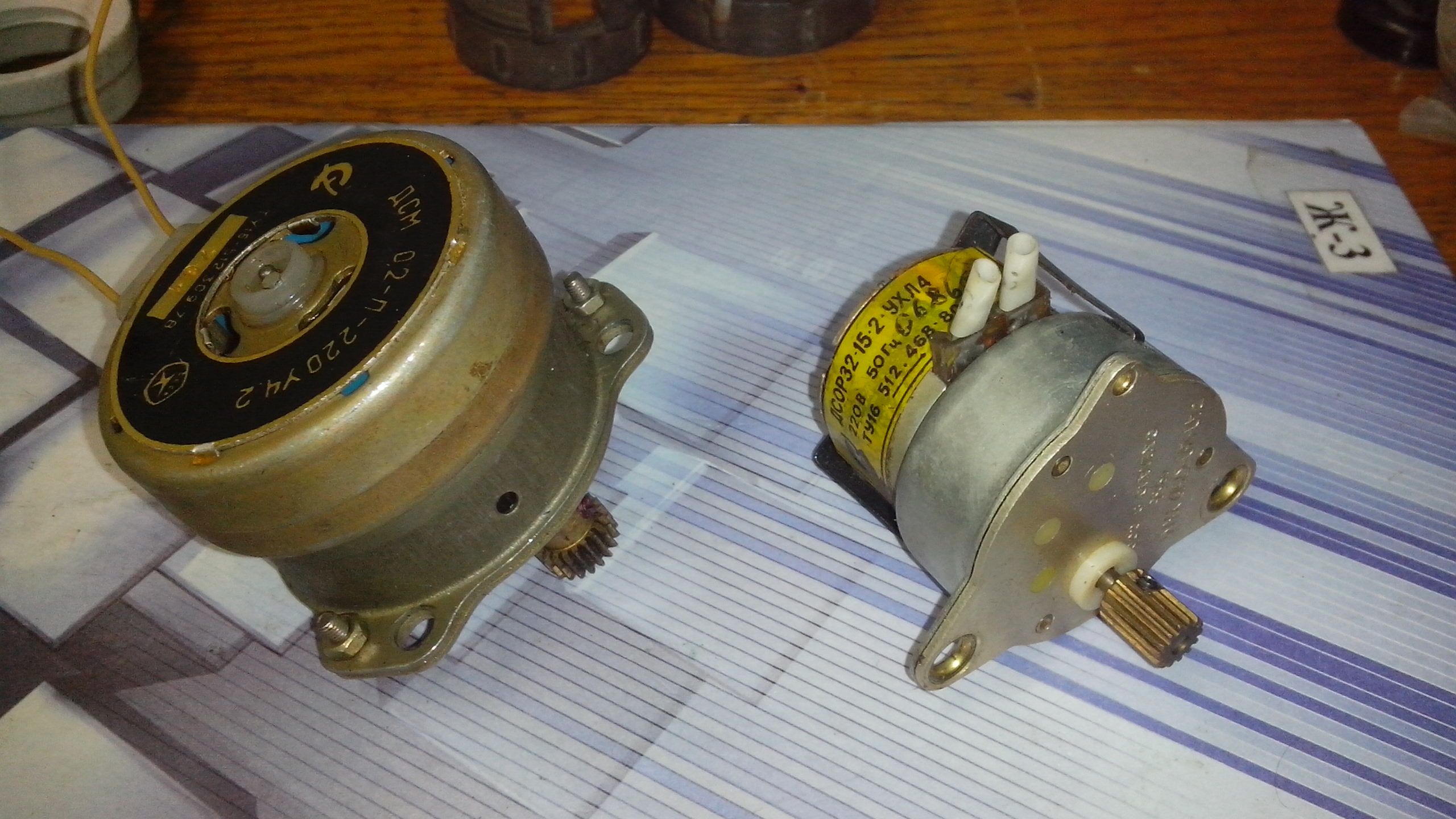

Думаю всю конструкцию снабдить двигателем от приборов КИП (ДСМ и т.п.) и сделать магнитную мешалку

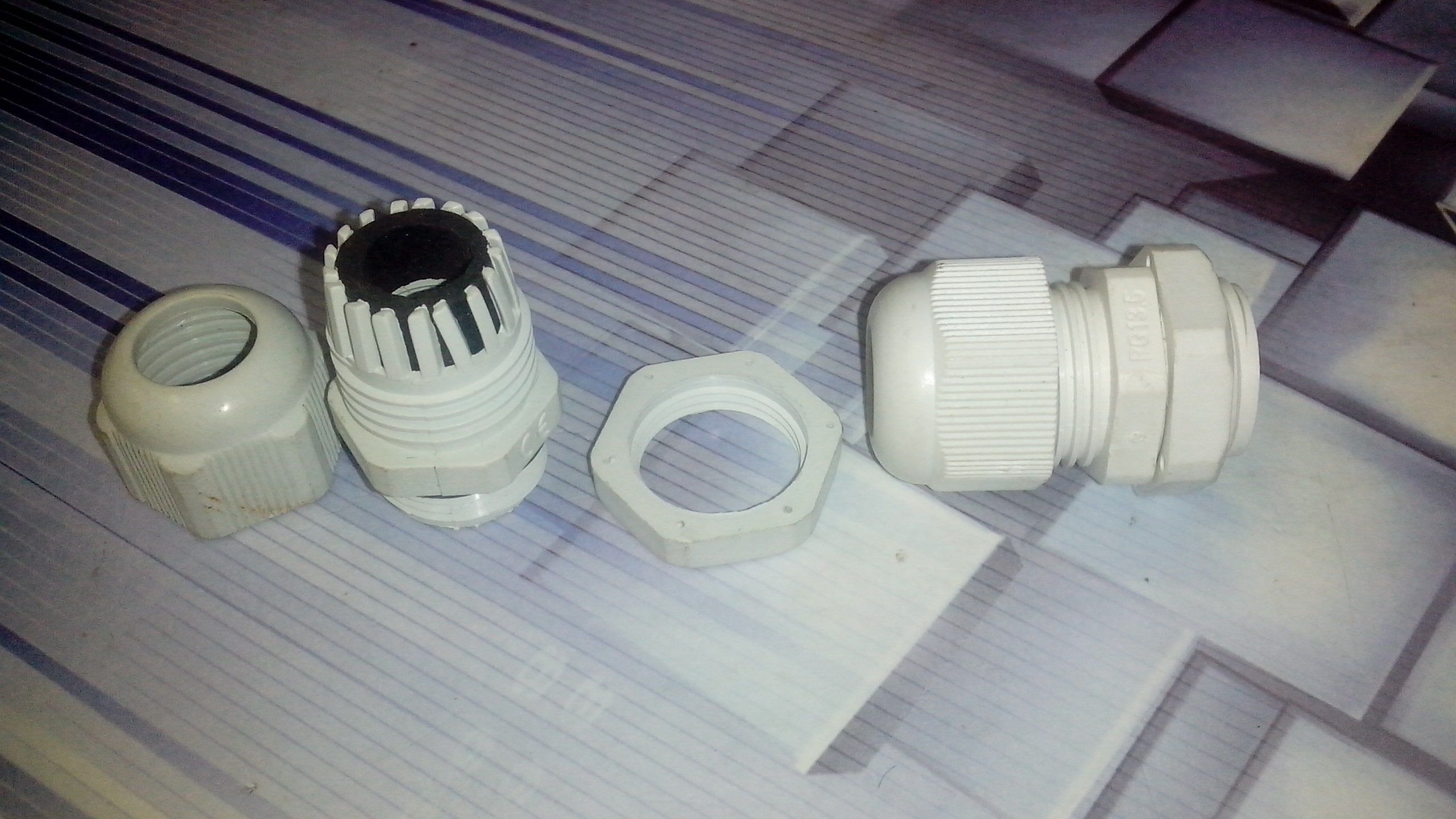

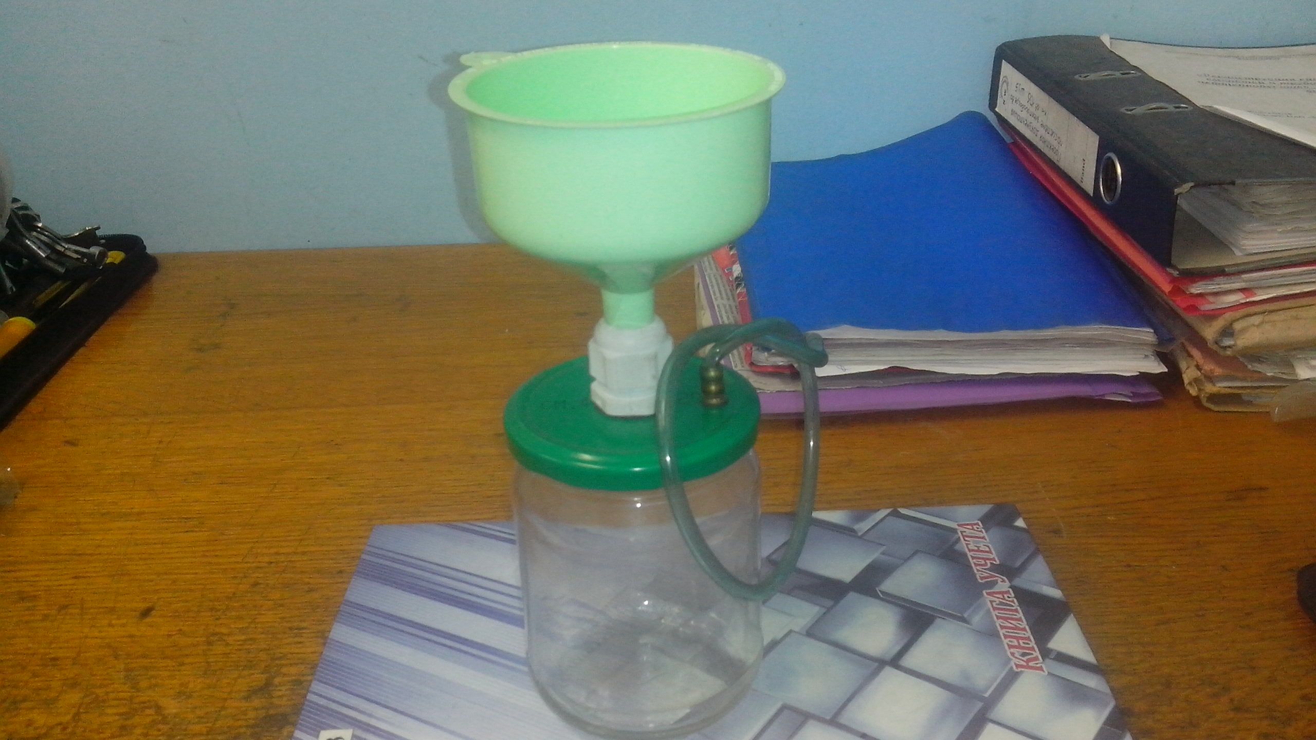

Итак, делаем устройство для вакуумной фильтрации. Под руку попались проходки для кабелей. Их ценность в цанговом зажиме и резиновом уплотнителе, делающими соединение герметичным. Диаметр данной проходки - 16мм под данную лейку
Аккуратно в крышке винтовой банки делаем отверстие под проходку, второе под штуцер для отвода воздуха.

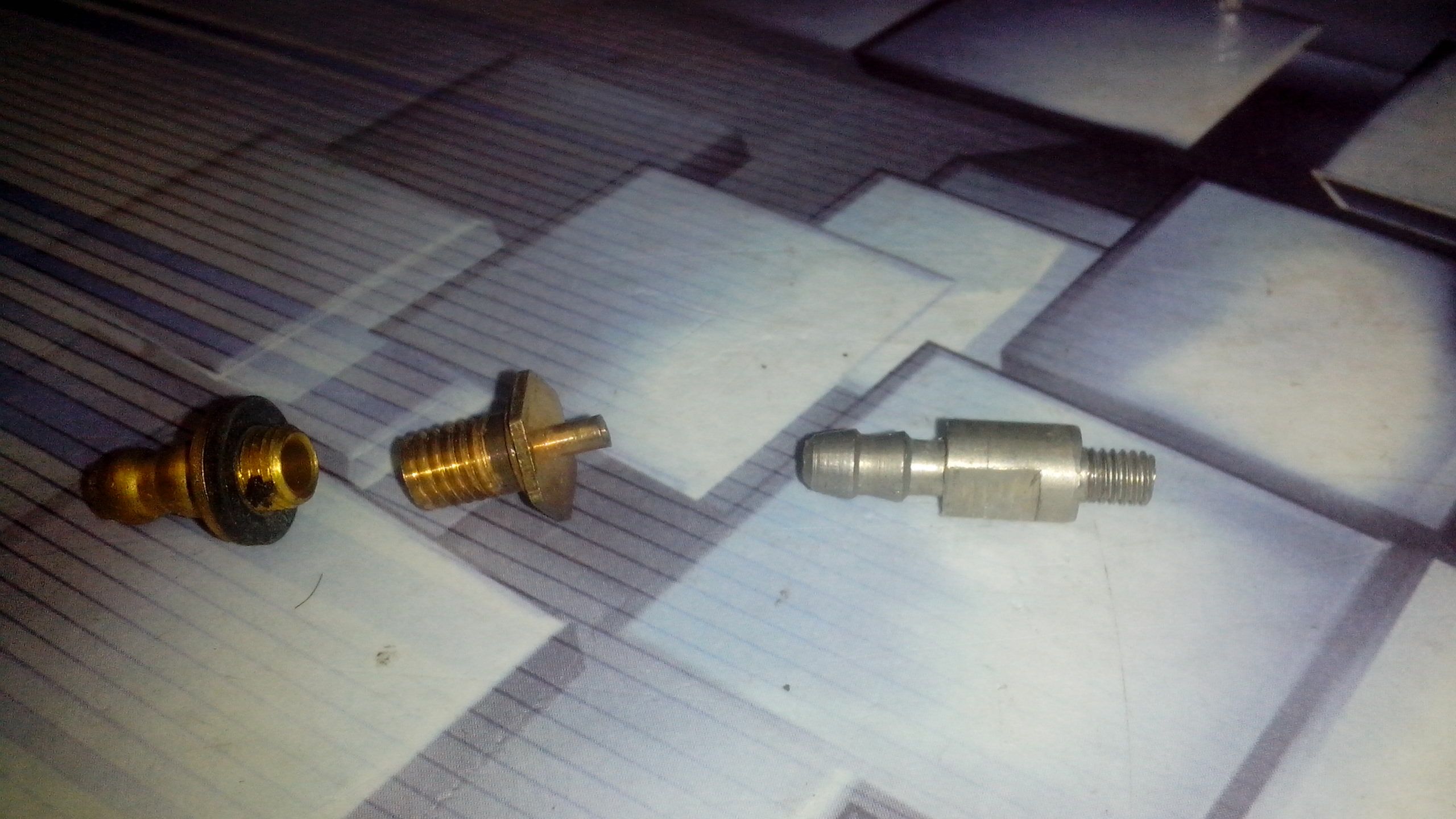

Ассортимент КИП-овских штуцеров богат :)
Я решил не герметизировать соединения силиконом, потому как посчитал достаточным резиновых прокладок, да и чрезмерное нагнетание разрежения может привести к порыву фильтра. Зконченное устройство протестировал на утечки - держит вакуум.
Разрежение планирую создавать ручным нагнетателем, хотя в планах сделать водоструйный насос. Единственное, что хочу доработать - лейку. Нужно внутрь установить пластиковую сетку-решетку для лучшей фильтрации.

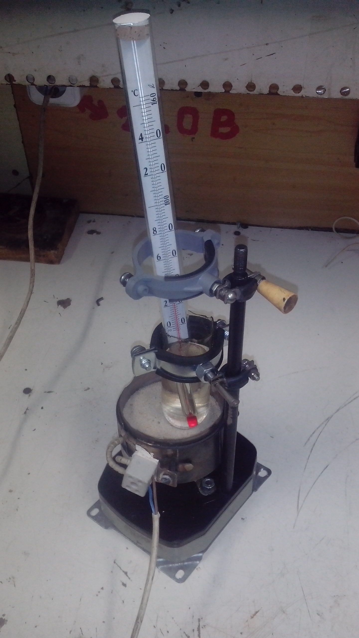

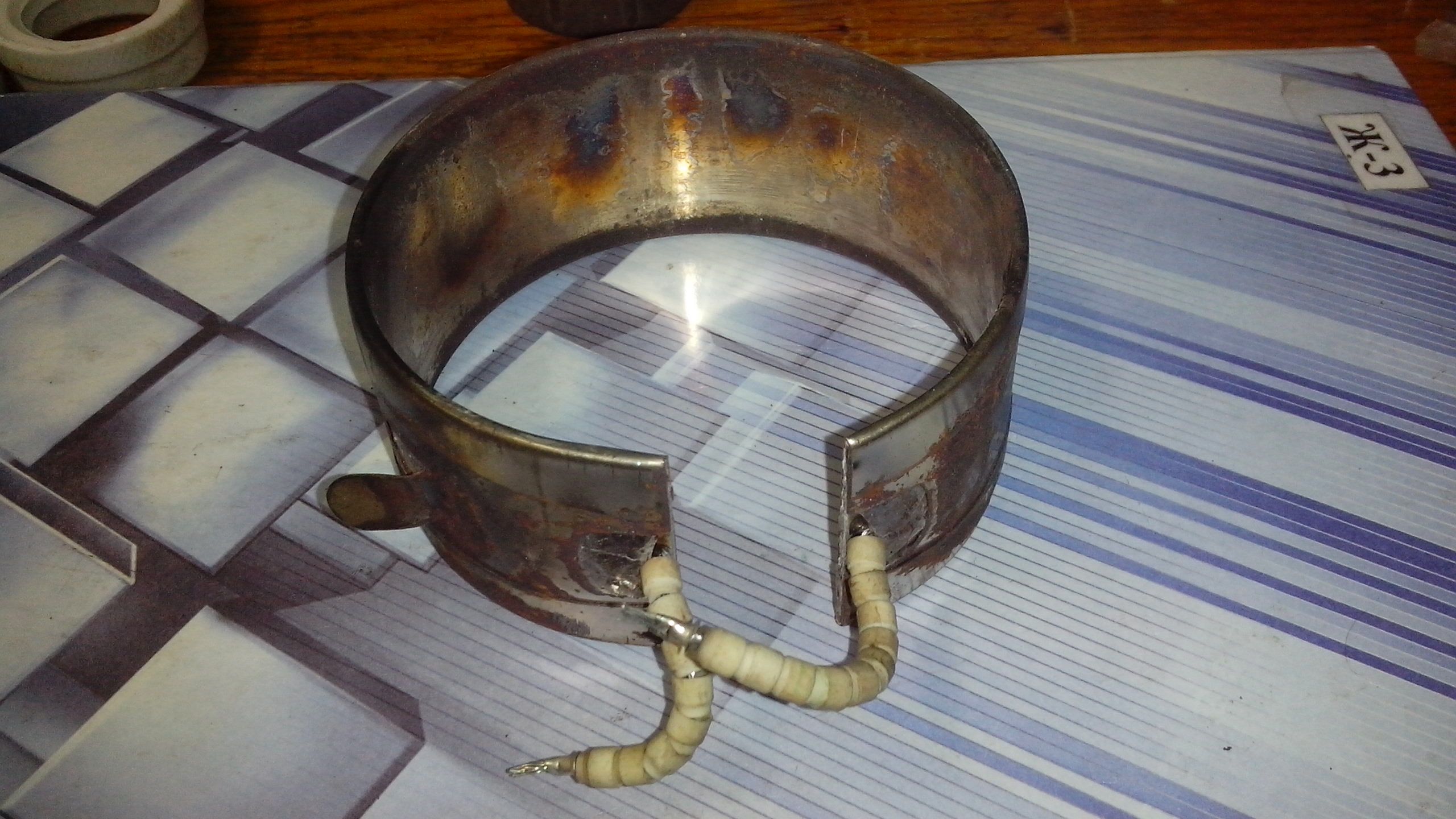

Ну и второе устройство - песочная баня для кипячения и выпаривания. Основа - тэн на 400Вт от литьевого станка "Ходос"

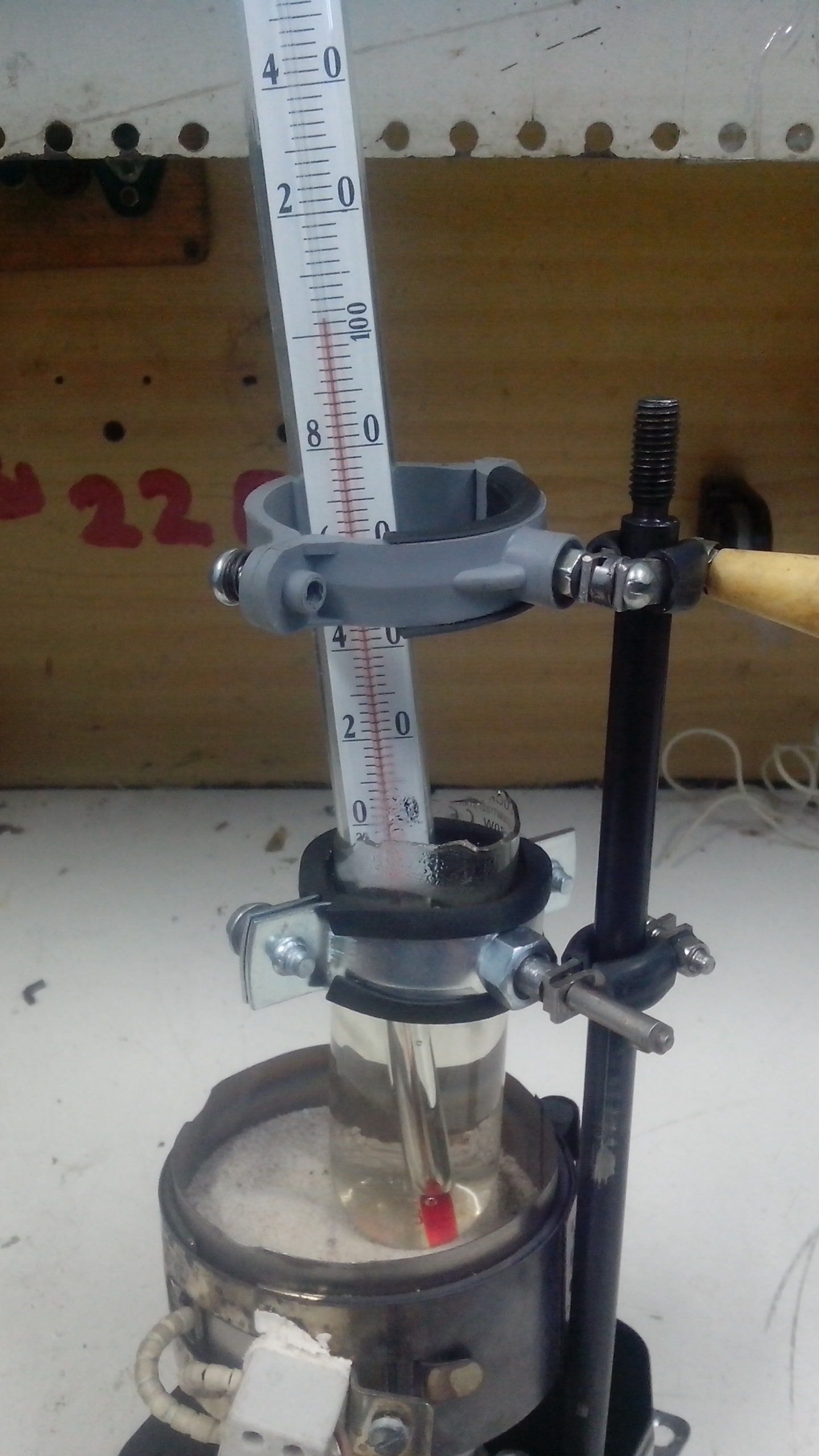

Нашел подходящую банку, обжал нагревательный элемент. В качестве песка использовал наполнитель из предохранителей - чистый, одномерный кварцевый песок. Итак, рабочее испытание (взял разбитую колбу от натриевой лампы для теста).
Система закипела за 15 минут, теплоемкости песка хватило для поддержания температуры в течении часа (55грС через час), что вполне удовлетворительно для небольшого обьема
