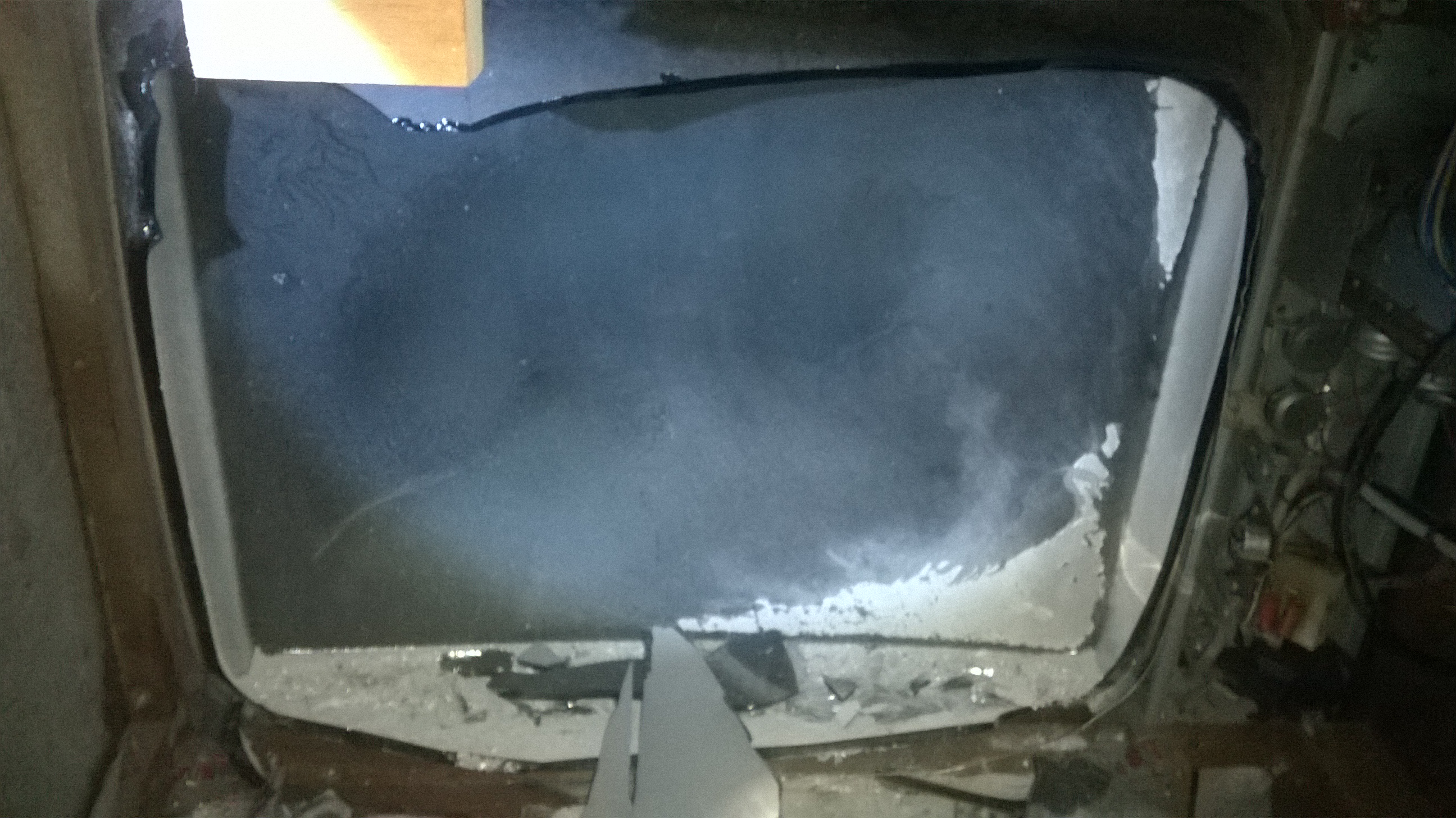

Товарищ нашел возле дома два старых телевизора. Мы решили их "деконструировать" с целью извлечения из кинескопа электронной пушки и сетки ("маска кинескопа").
Сетка сделана из сплава инвар (железо-никель). Сетка в кинескопах разных моделей бывает разная. Чаще всего - в виде "сита" (в разных моделях - с отверстиями разного профиля) в более новых моделях сетка образуется за счет переплетения металлических полос, закрепленных только на концах.
Электронные пушки отбили, аккуратно разбили заднюю часть кинескопа, а внутри... нет никакой сетки. Только металлическое зеркальное покрытие на стекле. Такого мы еще не видели.

Может быть телевизор был чёрно-белый?
Кстати, из переднего стекла кинескопа получается неплохая глазурь, если растолочь

Вполне мог быть черно-белым: на вид очень древний, но марку не разглядел.
Насчет стекла, коллега прочитал, что стекло кинескопов было свинцовое, чтобы оно поглощало рентгеновские лучи.

Из свинцового (несколько процентов) стекла делали конус кинескопа, а экран из содержащего барий и стронций. Свинец задерживает рентген лучше, но темнеет ( восстанавливается) от электронного луча.

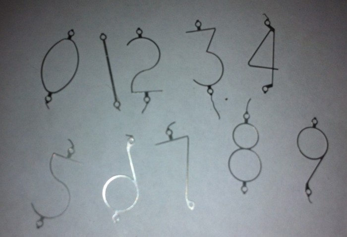

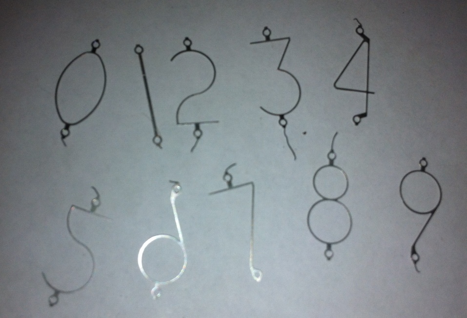

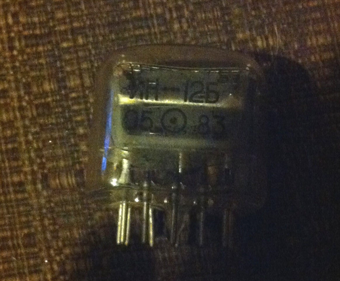

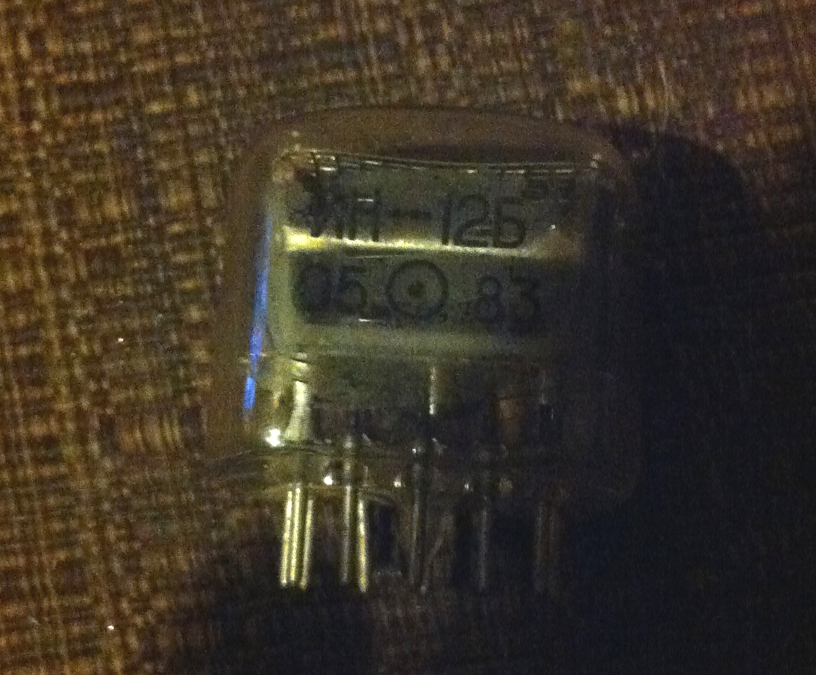

Вчера разбирал индикаторную лампу ИН-12.
Цифры, магнит их не берет. Что за металл я не знаю.

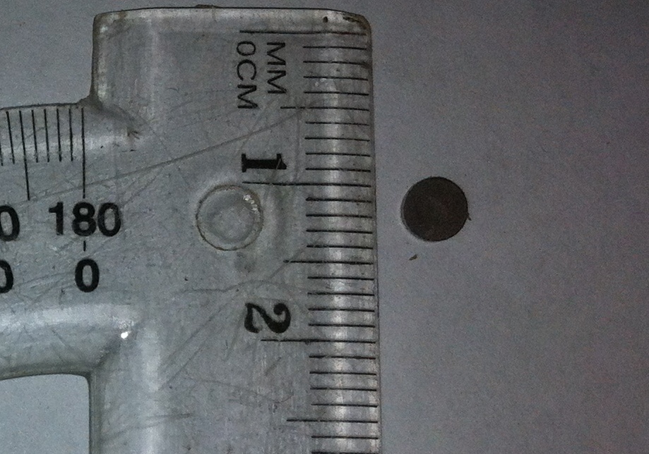

Далее: там была еще таблетка внутри лампы, магнит не брал. Оказалось что Титан.

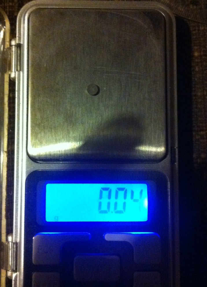

Вес этой Титановой таблетки.
И конечно тест на искры:
 Post subject: Re: Бытовые источники химических элементов
PostPosted: 20 Dec 2020 06:05
Титан, видимо, прессованный из порошка - геттер. Померьте размеры штангелем и посчитайте плотность.
PostPosted: 20 Dec 2020 22:01
Posts: 2650
Я тоже того мнения. Диаметр 4 мм, а толщина 1 мм.
