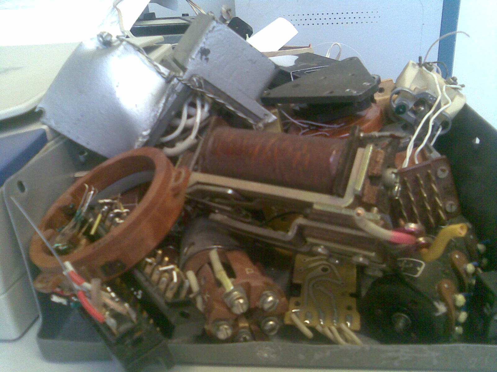

Подобные конденсаторы содержат кроме палладия платину. В зависимости от типа и номинала содержание существенно отличается (Pt до 4%, Pd до 7% от веса конденсатора). Как и зеленые, оранжевые (подушечками) тоже богаты на Pt и Pd.
На аффинажных заводах электронный лом не травят, а плавят в аноды и электролизом "разгоняют" по фракциям.
Ниже представлена куча, содержащая драгметаллы. В основном это золото, серебро, палладий и платина. Тантал и ниобий более редкие в электронике.
Нескажите :) современные микропроцессоры требуют высококачественных и емких конденсаторов при маленьких размерах. Тут, насколько мне известно, у ниобиевых конденсаторов до сих пор нету достойных конкурентов. Хотя последние несколько лет и перешли на более дешевые альтернативы, из за увеличения стоимости ниобия.
И раньше такие конденсаторы достаточно широко использовались. Может штучно деталей таких и было меньше, но с 1 детали зато граммы и десятки граммов металла (сравните с золотом-платиной, хорошо если 10-20мг :) )
