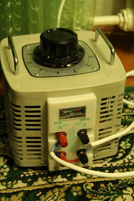

Помогите, пожалуйста, выбрать, ЛАТР или его параметры. Такой чтобы по цене не кусался и надёжный был.
 Post subject: Re: Самодельная герметичная мешалка
PostPosted: 19 Mar 2012 15:25
Posts: 69025
Обычно в лабораториях стоят примерно такие:
http://chemistry-chemists.com/N2_2012/U ... -U6-2.html
Насчет цены - скорее всего ЛАТР придется покупать "с рук" (с соответствующим риском относительно работоспособности), так что цена будет зависеть в основном не от модели, а от того, как повезет.

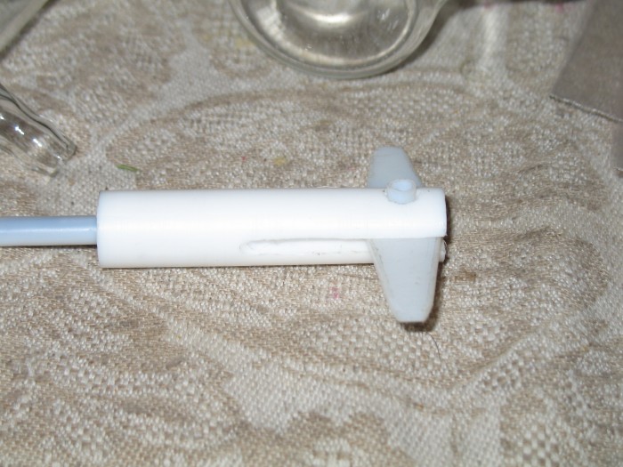

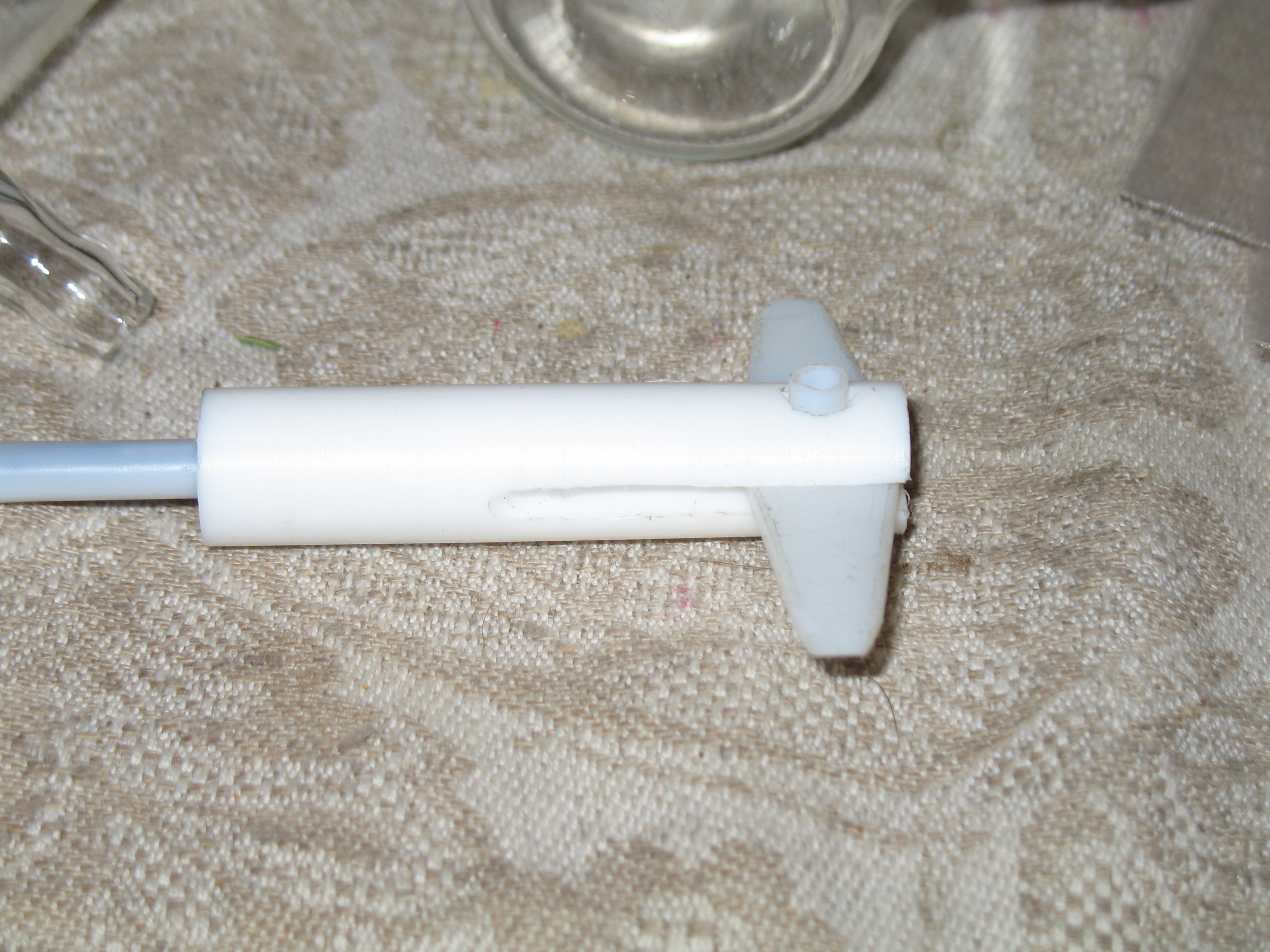

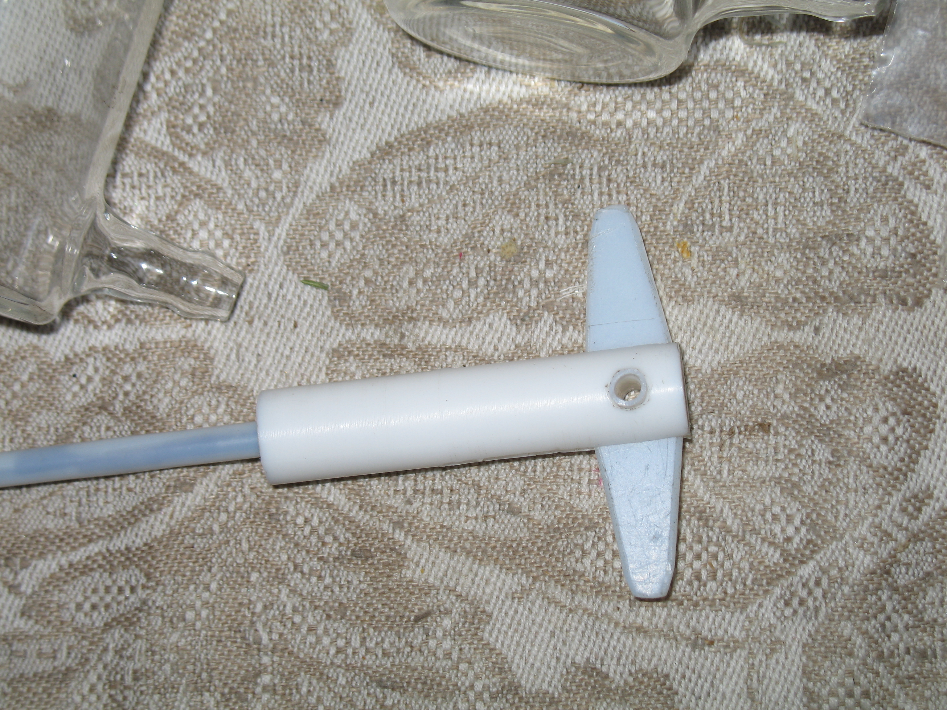

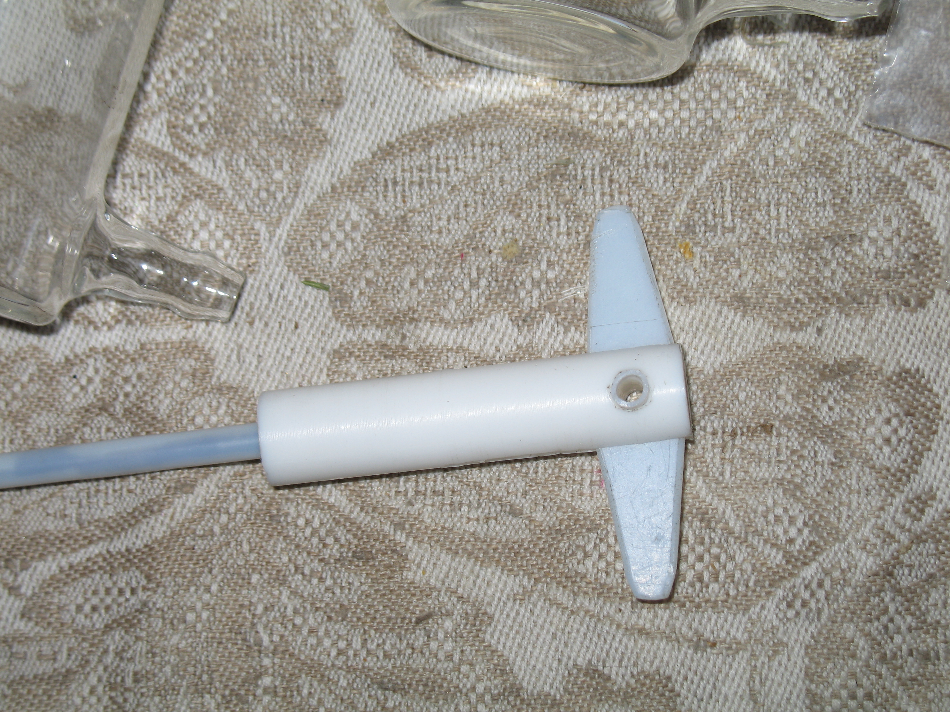

Вариант мешалки из фторопласта:

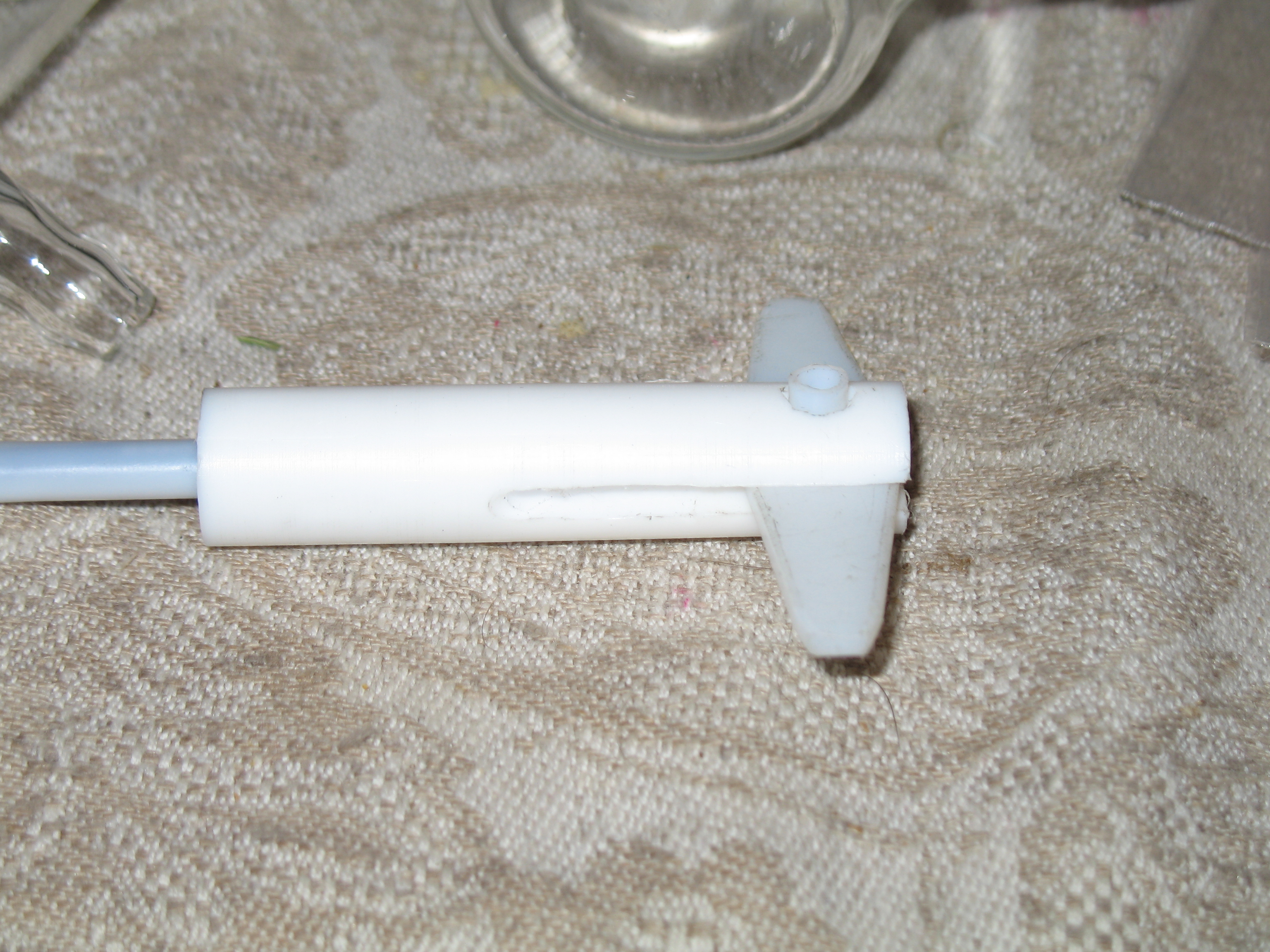

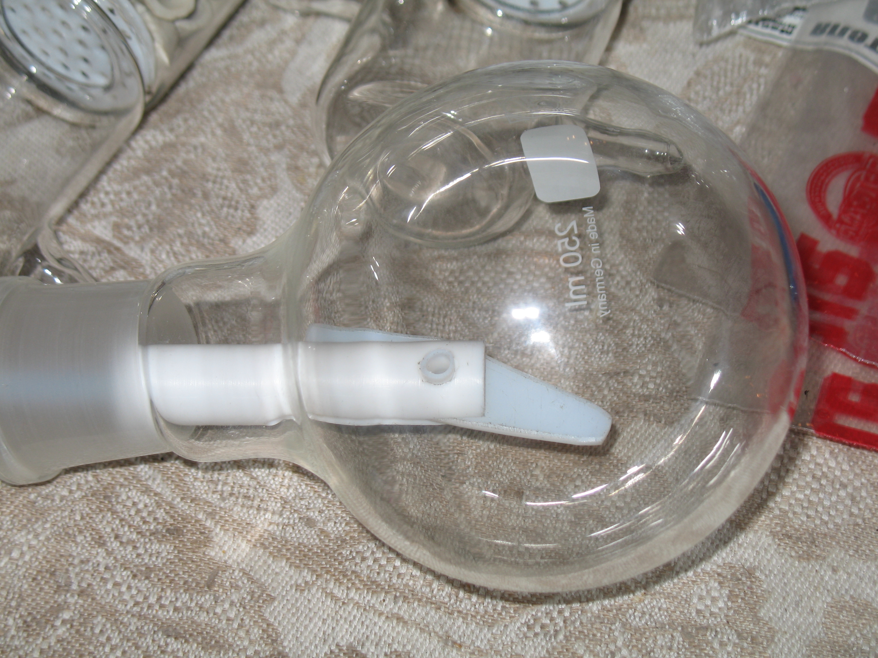

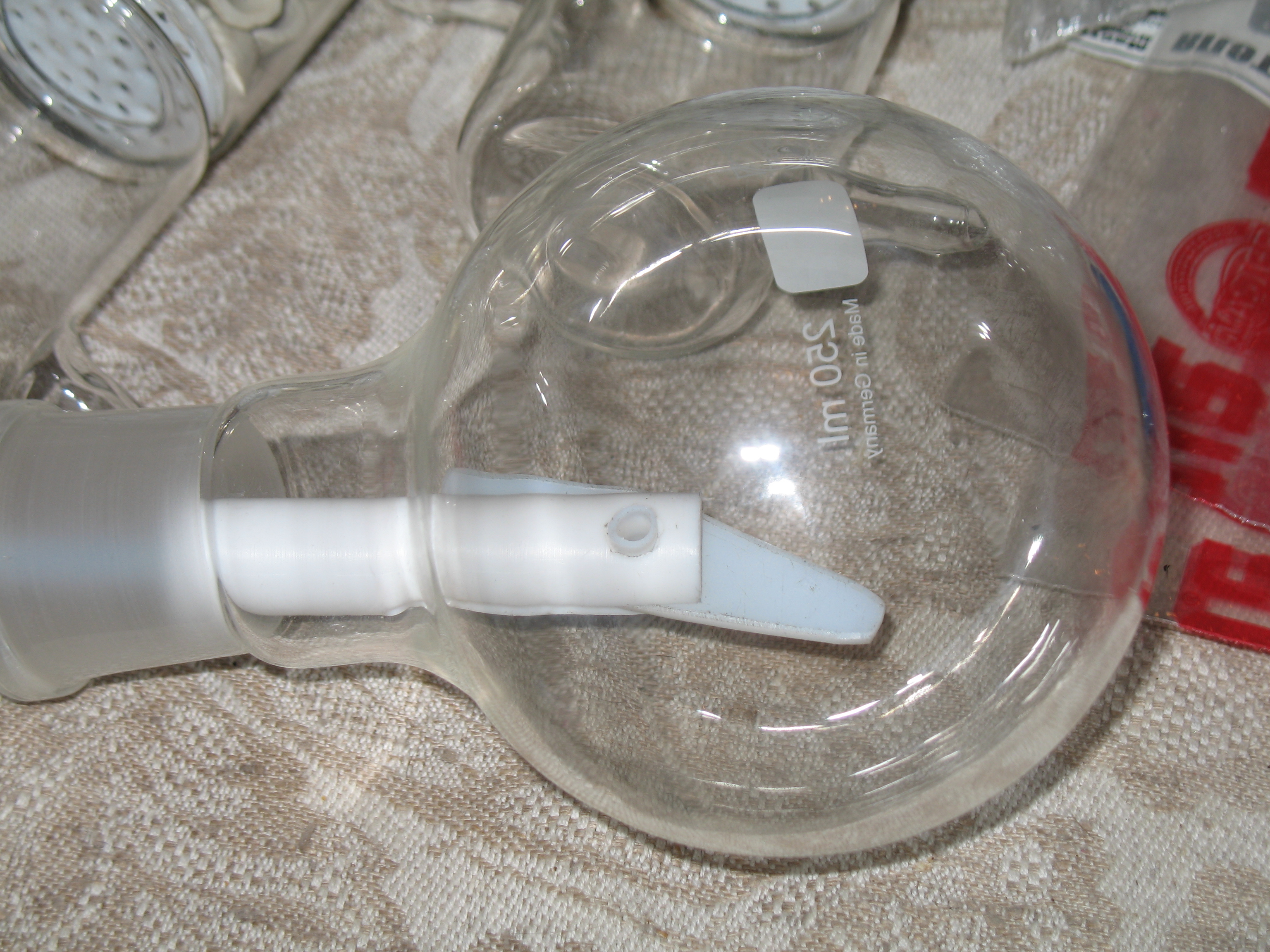

Так она вставляется в колбу (через 29-й шлиф):
Материалы для изготовления: фторопластовый стержень диаметром около 15 мм, фторопластовый лист толшиной 2,5 мм, фторопластовая трубка внутренним диаметром около 4 мм, совершенно ровный (прямой) стержень из нержавейки диаметром 4 мм и длиной около 30 см. На стальном стержне нарезается резьба и он ввинчивается в отверстие фторопластового стержня на глубину примерно 1,5 см. На стальной стержень надевается трубка достаточной длины, заходящая на 3 мм вглубь фторопластового стержня. Другой отрезок трубки является осью лопасти (внутрь него можно вставить отрезок пластины с утолщениями на концах, но при точном изготовлении это необязательно). Края лопасти скашиваются по радиусу дна колбы. Заготовки из фторопласта часто бывают на радиорынках и барахолках (высококачественная электроизоляция). Мешалка особенно хорошо работает при небольшом наклоне колбы (ось мешалки отклонена от вертикали).

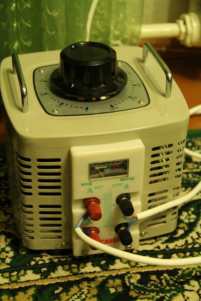

Еще можно приобрести ЛАТР в магазинах сварочного оборудования или радиотоваров. У нас в Комсомольске-на-Амуре, во всяком случае, запросто. Правда цена зависит от мощности чуть ли не квадратично. Сам недавно приобрел вот такой "Ресанта" на 5 кВА за 6500 руб.
