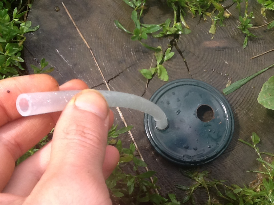

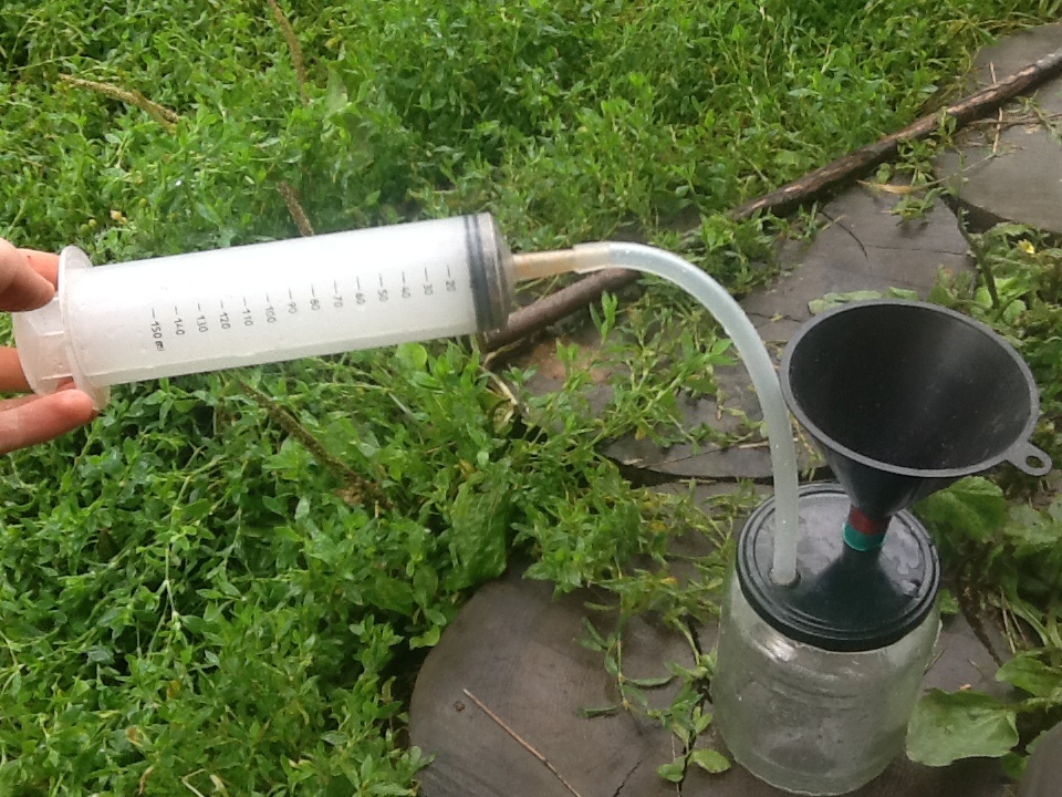

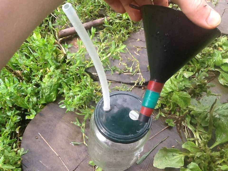

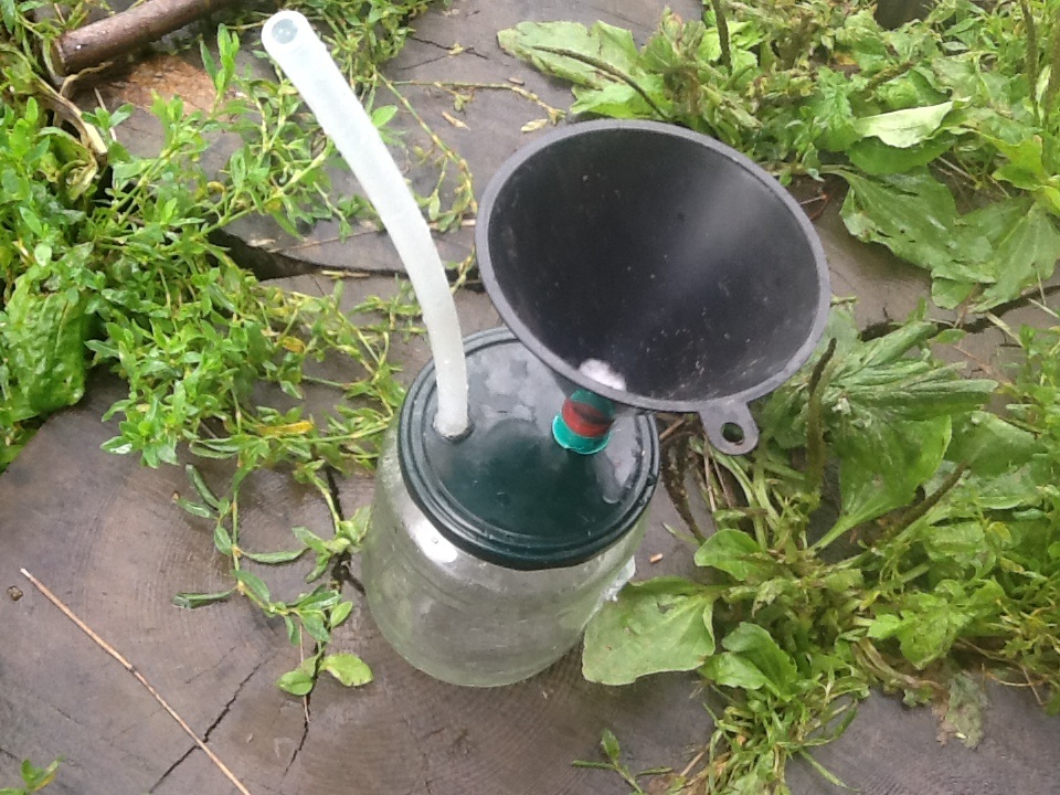

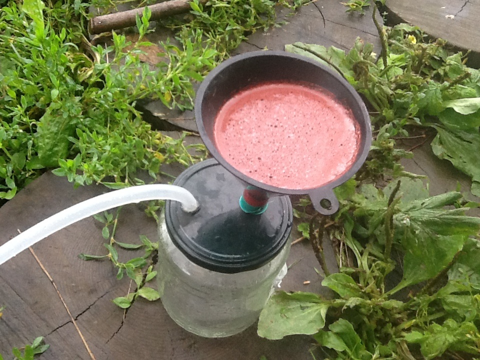

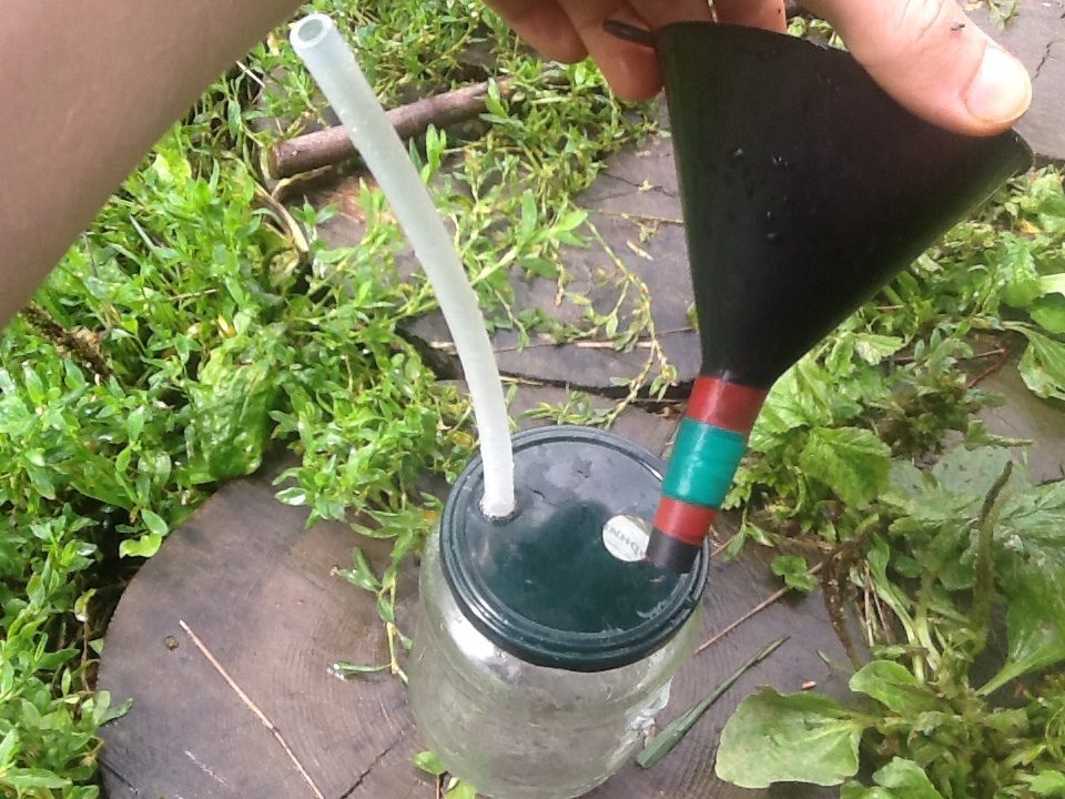

Triumfator wrote:
Здравствуйте! Я вот у Вас хотел спросить. Я вот здесь(viewtopic.php?f=6&t=36&hilit=%D0%BF%D0%B5%D1%80%D0%B5%D0%B3%D0%BE%D0%BD%D0%BA%D0%B0&start=590) видел Ваш самодельный аппарат для перегонки под вакуумом, не могли бы Вы рассказать как Вы его делали, и скажите пожалуйста, где можно найти такой большой шприц?
Извиняюсь за ОГРОМНОЕ опоздание с фотографиями и видео, но лучше поздно, чем никогда.
И поправка: не для перегонки, а для фильтрования. Шприц (150 мл) купил в животноводческом магазине, стоит не дорого, что-то около 100 руб (около 25 - 30 грн). Можно использовать и более маленький (на 50 мл иногда бывают в обычных аптеках), но лучше больше. Всё можно видеть на фото: силиконовая трубка герметично приклеена к винтовой крышке для банки (я использовал "супер-момент", но можно любой другой хороший клей (хорошо пойдёт силиконовый герметик)). Рядом ещё дырка, для воронки. Носик воронки (для герметичности) лучше обернуть изолентой, это ещё и спасёт её от царапин.
В силиконувую (или любую другую, которая у вас окажется) трубку вставим носик шприца, до герметичности (до упора).

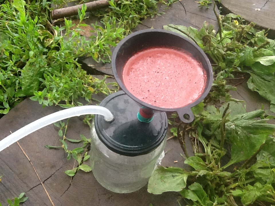

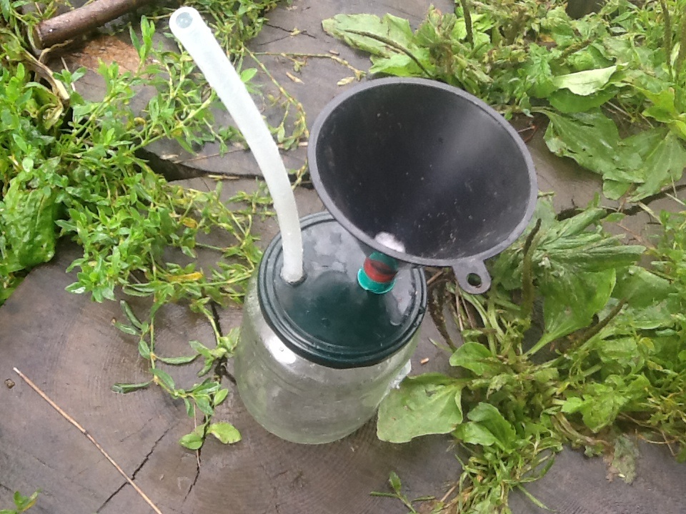

Вставив воронку, вставим в нее кусочек ваты и слегка его упрессуем, нальём фильтруемый раствор (в моём случае, это раствор удобрения хлорида калия, фильтрую от антислёживателя).
Примечание: вместо ваты можно использовать и фильтровальную бумагу (например, обеззоленный фильтр), но в этом случае поршень шприца нужно оттягивать медленно и постепенно, иначе бумага порвётся от низкого давления.
Когда поршень шприца оттянут уже до конца, и скорость фильтрования начинает падать, нужно отсоединить шприц от трубки, выпустить из него воздух (задвинуть поршень до упора), снова присоеденить к трубке, и продолжать.
Как видно на видео, скорость фильтрования (самостоятельно: капля в 5 - 7 секунд), увеличивается в десятки раз (непрерывная струйка).
