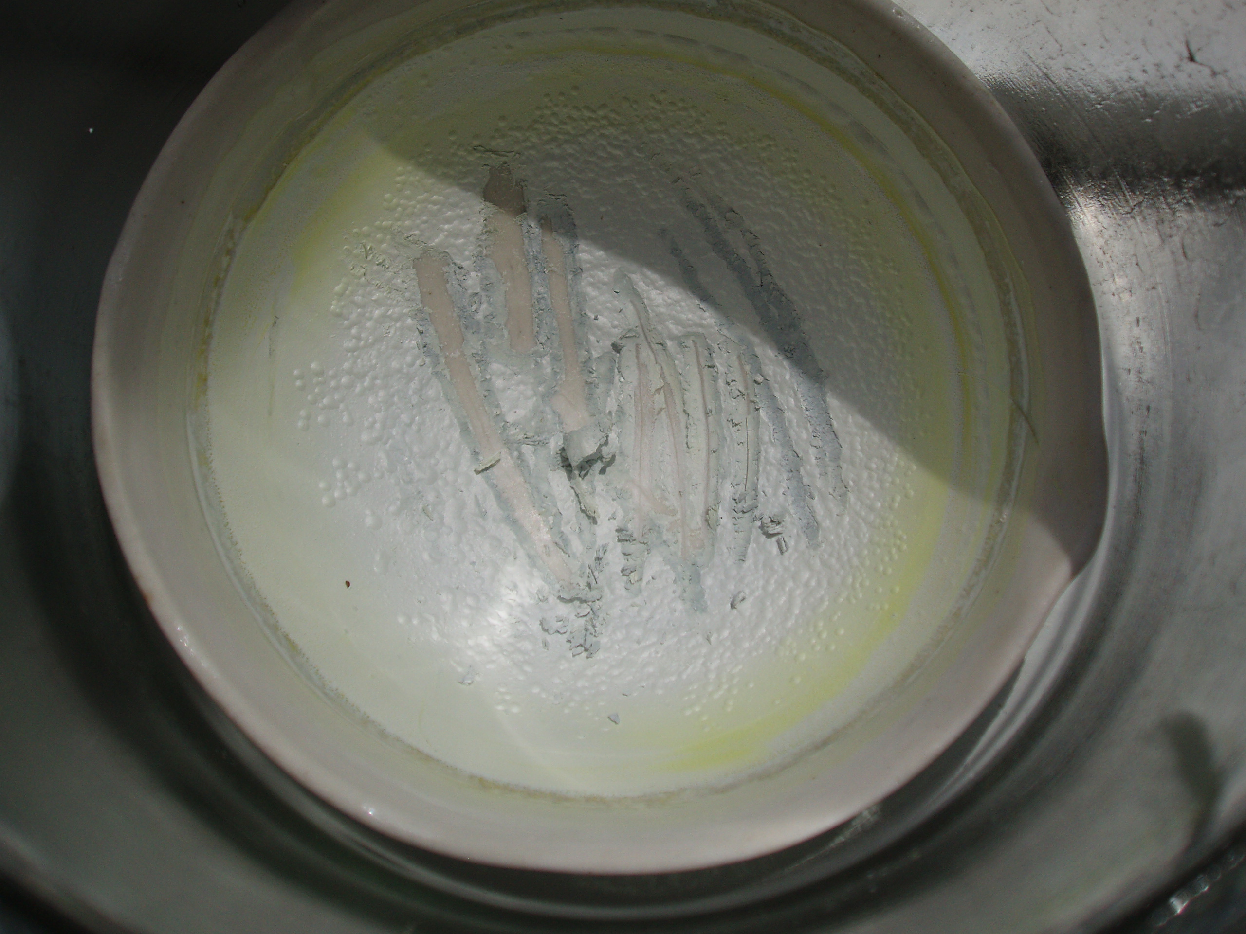

1. Как только начал выпаривать, раствор обесцветился и образовался белый густой осадок. После выпаривания и подслушивания в суш.шкафу получилось:

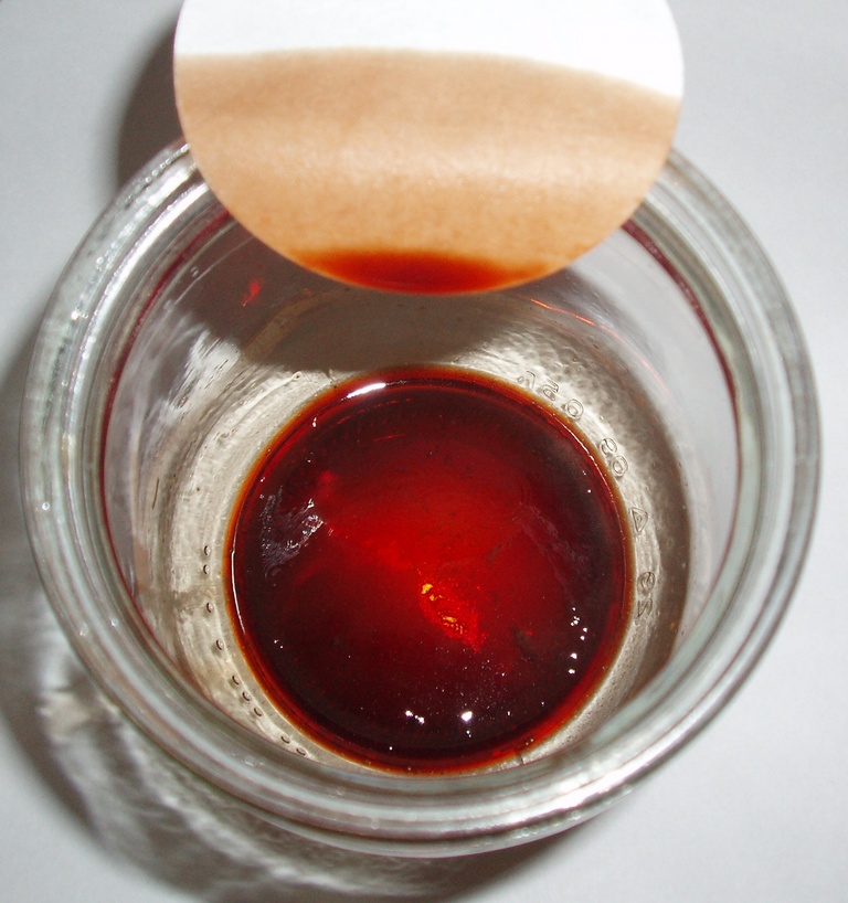

2. При растворении осадка в конц.р-ре аммиака и добавлении перекиси водорода - образуется интенсивная красная окраска раствора:

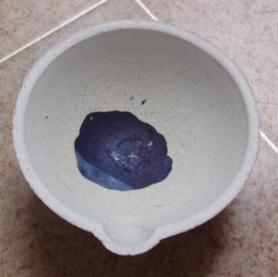

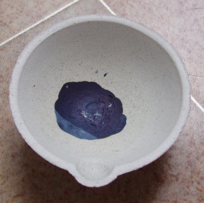

3. Если к подкисленому соляной кислотой р-ру осадка добавить цинк - образуется интенсивная темно-синяя окраска
Проделывал и другие реакции по обнаружению катионов Mo, W, V, но наиболее выраженными оказались эти.
Осмелюсь сделать вывод, что это молибден.

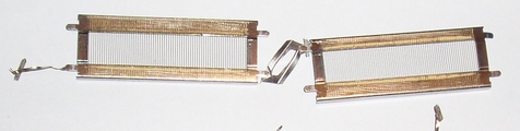

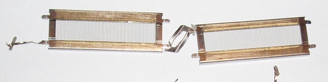

И так, имел две пары сеток:

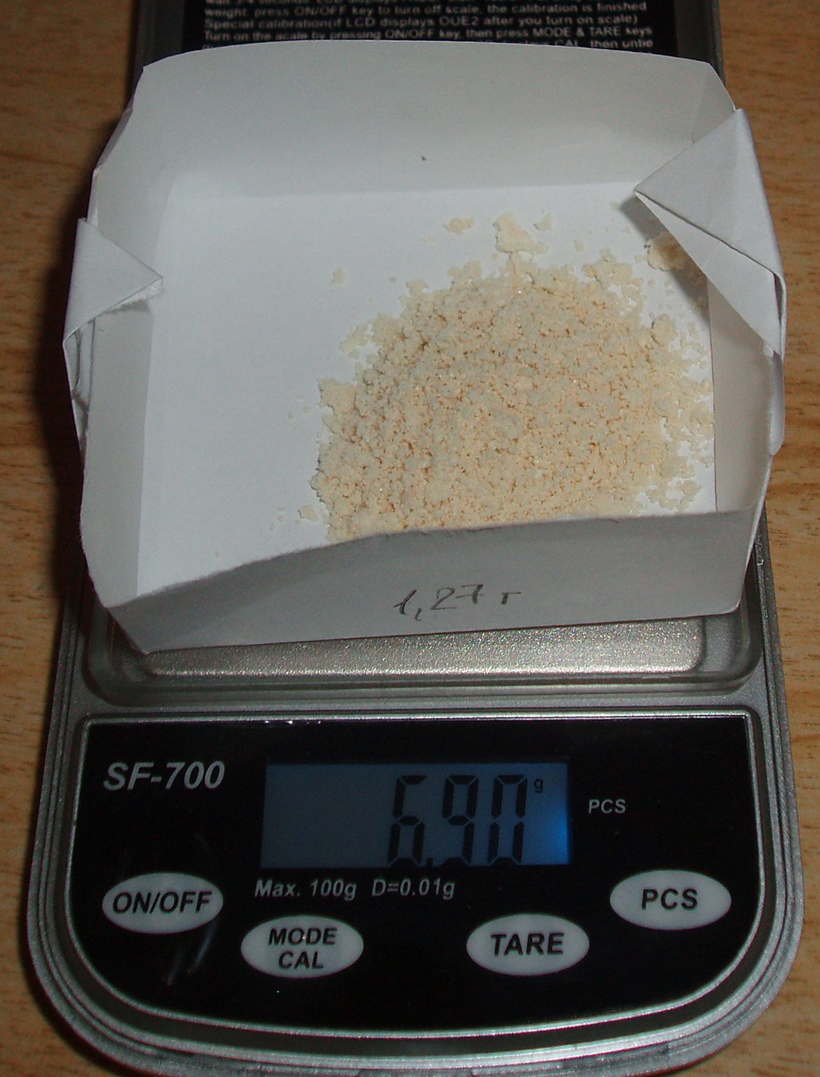

После переработки в грязном виде получилось около 5,5 г молибдата аммония:

PostPosted: 09 Jun 2010 07:22
Posts: 69293
Alexxx wrote:
В избытке аммиака образовался желтоватый осадок, так и должно быть?
Молибдат аммония с избытком аммиака?
Осадка быть не должно, возможно, дело в примесях или понижении растворимости молибдата в среде аммиака.
