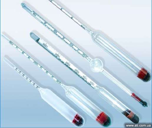

2. Или взвешиванием известного объема или ареометром

1. Плотно закрытая стеклянная бутылка.
Ну, так собственно и непонятно обеспечивает ли ПЭ-пробка медицинского флакончика достаточную плотность?
Ну значит буду ждать весы. Не вытерпел, заказал, через пару недель должны приехать.
