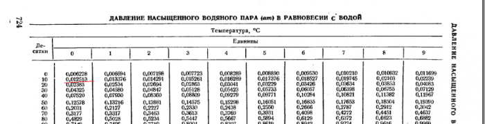

Я температуру не мерял, это при температуре меньше -20оС.
лед топить не надо, (надо растопить через сито, что бы вода стекала. забрать ок 5-10 %, жидкости, что бы потерь спирта не было. Остальное выкинуть. Лед получается пластинчато - игольчатый.
Nemiroff wrote:
quote]
Вакуум хороший нужен, хотя форвакуумник - не синхрофазатрон - в ГрецииКитае всё есть. Идея интересная... Подумать надо...
Не такой уж и большой, для температкры кипения 10оС надо создать вакуум 0.012 атм.
Или 12 см водяного столба, или ок 10 мм рт.столба. Это довольно не глубокий вакуум.

Всё понял, спасибо. Будем внедрять. :az:
