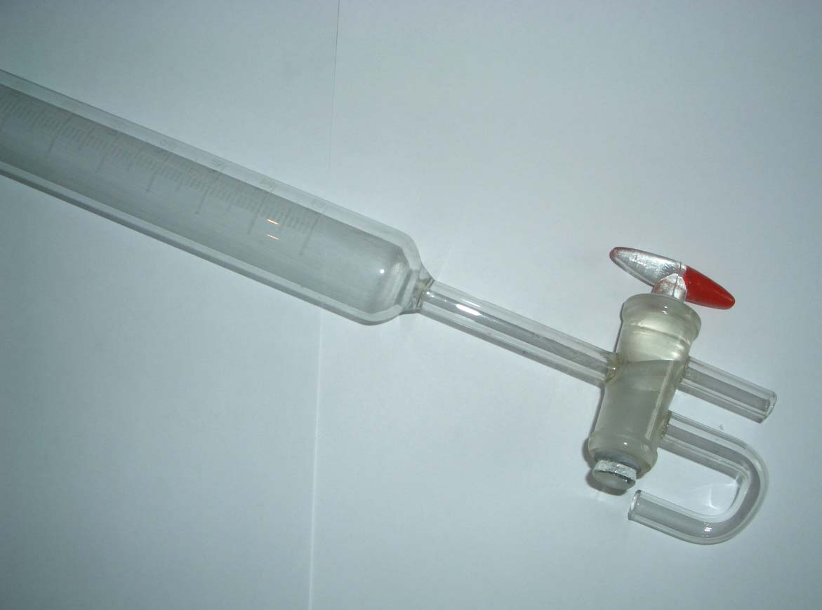

Сегодня в школе занимался титрованием "белизны". Интересная там бюретка-вроде такой:
Зачем нужен ещё один отогнутый "носик"? Для набора титра?

Второй носик в принципе не нужен, возможно, какой кран был, такой и припаяли. Вообще, бюретки с краном - образцово-показательная халтура. Реально используют бюретки с зажимом Мора или с шариком.
На полке выше уровня верхней метки бюретки ставят бутыль с титрантом и соединяют её шлангом с отогнутым носиком бюретки.
В таких случаях обычно используют два крана (а еще лучше два зажима - о проблемах из-за кранов) мы уже говорили.
Мне больше всего нравится конструкция с автоматической установкой уровня (с помощью капилляра). Ее можно легко сделать самому (например, я вместо капилляра брал тефлоновую трубочку). Этот же капилляр служит и для набора раствора.
В бюретке с шариком значительно проще наполнять носик - достаточно отогнуть его, чтобы кончик носика был выше чем шарик. В бюретке с краном так не получается.
Если кран "заедает", то сложно дозировть раствор (особенно, когда точка эквивалентности вот-вот, и начинаешь нервно крутить кран туда-сюда - в результате вместо одной капли падает сразу две или три, и раствор перетитрован).
Преимущество - кран практически не протекает, в отличие от бюреток со старыми шлангами, в которых шарик не держится.

Posts: 69217
При ненадлежащем уходе кран запросто может течь (в т.ч. и сбоку). Если трубка новая, шарик (зажим) практически не протекает, а поменять трубку - минутное дело.
