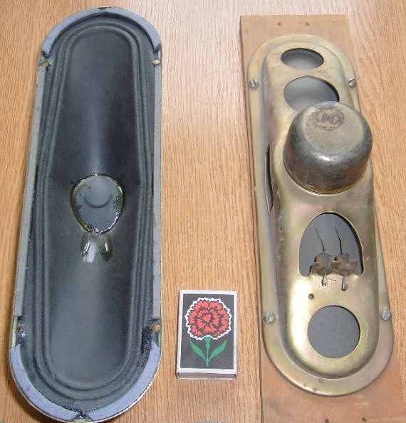

Насчет ступок. Можно использовать колпаки от динамиков в которых внутри стоит магнит.
Например от 2ГД-22.
Отбиваем колпак от динамика, выбиваем от туда магнит и вуаль ступка готова.

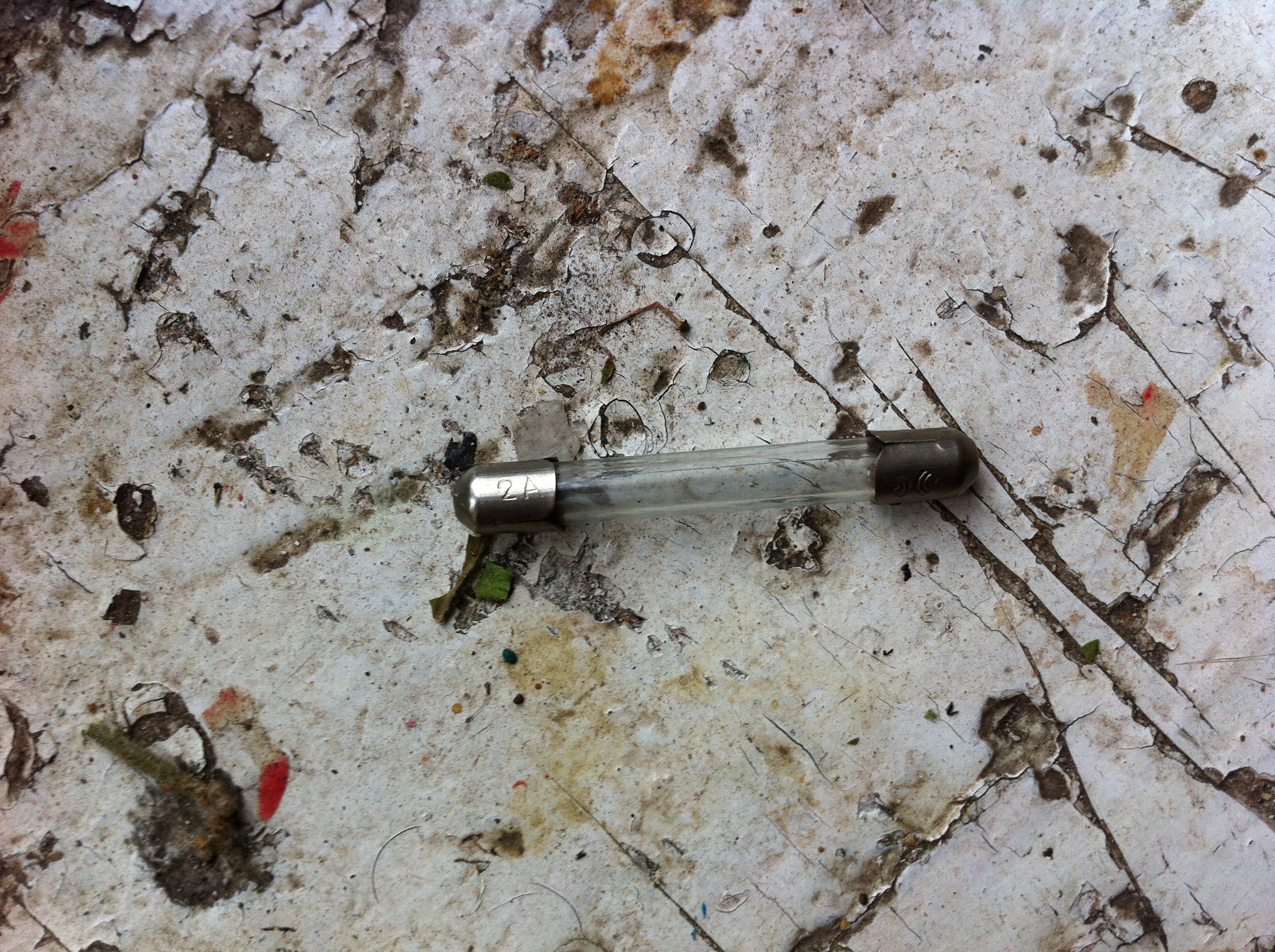

Если нужно очень маленькие стеклянные трубочки, то можно использовать от мощных советских продахранителей.

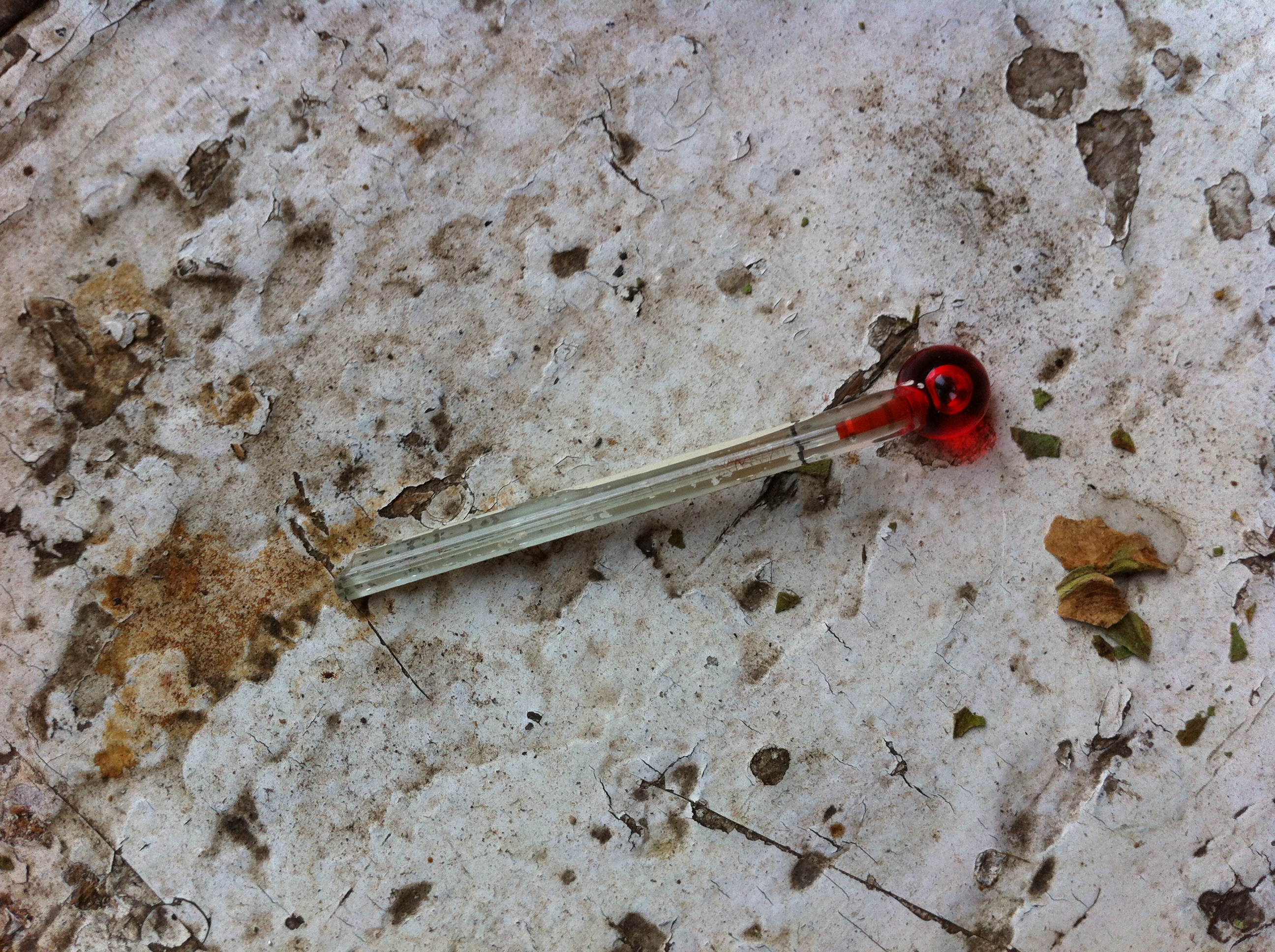

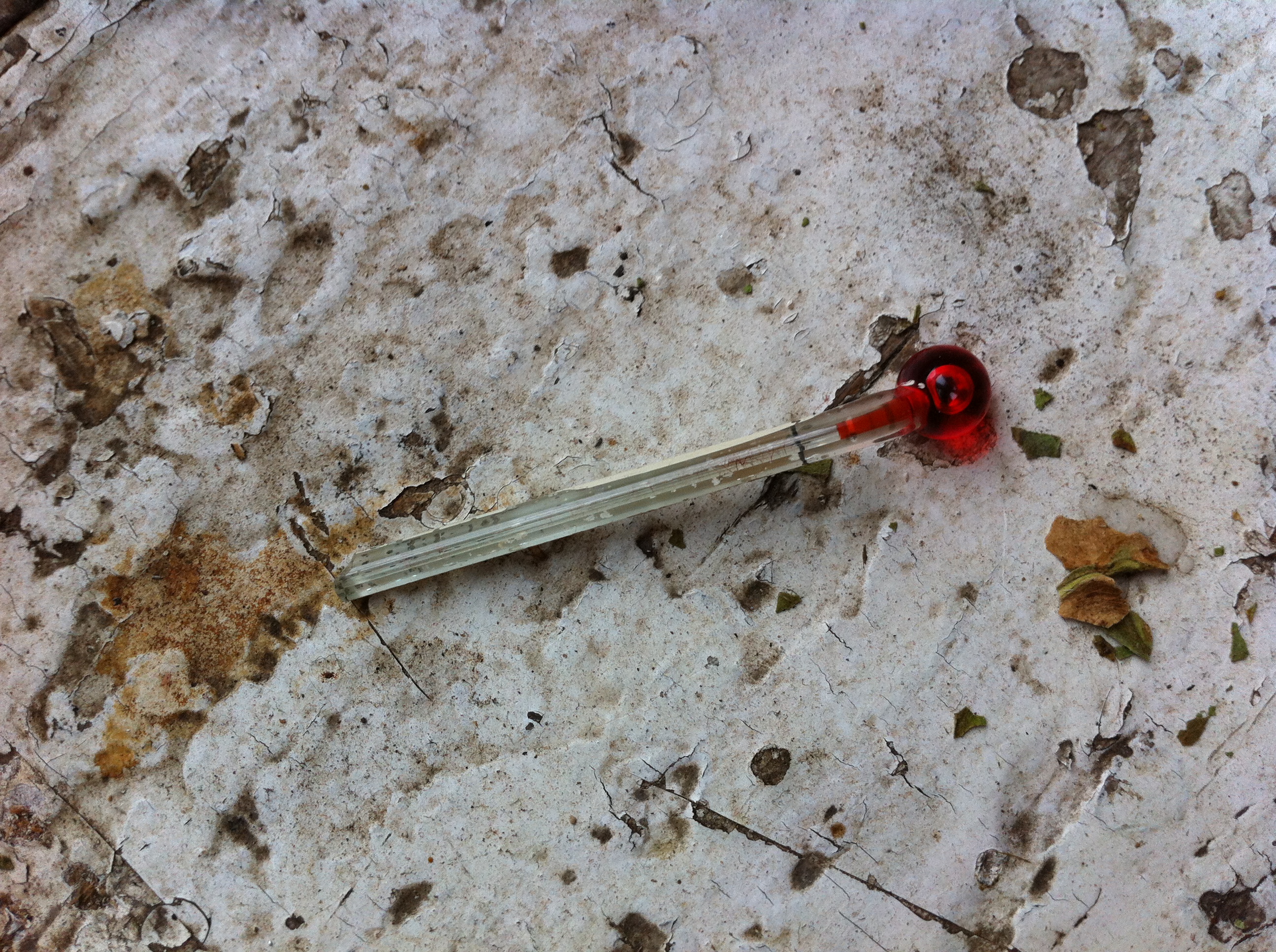

А трубочки с тонким отверстим (типа таких, в которых берет кровь с пальца для анализы) можно использовать обычные спиртовые термометры, которые висят за окном.

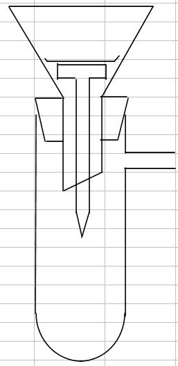

Интересно, что почему-то незаслуженно забыто оригинальное приспособление для фильтрования под вакуумом - воронка с гвоздиком. Она настолько проста в изготовлении, что может быть изготовлена "на коленке". Такая воронка была неоднократно использована мной для работы с осадками массой до первых граммов. Т.е. воронка предназначена именно для фильтрации именно небольших количеств.
Суть в чём. Берется обычная коническая воронка и к ней изготавливается гвоздик из стеклянной палочки - один конец разогревается до размягчения на пламени и придавливанием к твердой поверхности (лучше тоже подогретой) формуется в некое подобие шляпки гвоздика. Также слегка обкатывается по окружности. Не надо стремиться получить совсем идеальную окружность, но верх шляпки должен быть более-менее плоским и шляпка не перекошена. Противоположный конец палочки оттягивается на конус. По длине - при помещении палочки в воронку она должна немного выступать снизу. Воронку стоит взять с не слишком длинным концом, а диаметр палочки не должен сильно перекрывать просвет трубки воронки. В общем, надо попрактиковаться. Мною изготавливались гвоздики для воронок диаметром от 2,5 до 5 см. Шляпка имела диаметр 5-8 мм.
Воронку вставляем в пробку. Пробку - в сосуд с отводом. На выходе имеем такой прибор (см. рис.).
Техника фильтрования похожа на работу с вор. Бюхнера. Вырезается круглый фильтр диаметром на 1-2 мм больше шляпки гвоздика (хорошо использовать заточенную трубку - сложив фильтр. бумагу в несколько слоев, получим сразу много фильтров). Фильтр ложим на гвоздик, даем разрежение, смачиваем каплей растворителя, фильтр присасывается (неполярные растворители смачивают хуже, придется прижать по краям палочкой. Когда присосется нормально - свист воздуха в фильтре превратится в шум - познается на практике). После этого не быстро сливаем на фильтр осадок. Фильтрат уходит через микрощели между гвоздиком и стенкой воронки.
Кристаллические осадки фильтруются быстро. Мелкие - медленней, есть смысл сдекантировать с них побольше жидкости, а потом разболтать и отфильтровать. При фильтрации низкокипящие растворители могут вскипать в приемнике.
Эта воронка позволяет применить и другие техники фильтрования - помещать на фильтр тканевый кружок, для фильтрации забивающих бумагу осадков (если нужен фильтрат) можно предварительно намывать на фильтр небольшой слой оксида алюминия или кизельгура. Также через окись алюминия удобно фильтровать растворы, в которые для обесцвечивания добавляют активный уголь.
Осадок на фильтре уплотняется прижатием таким же гвоздиком. Кстати, в качестве приемника удобно использовать небольшие пробирки с отводом. Гвоздик (сам не пробовал) можно изготовить из пластмассы, естественно нерастворимой в том, что фильтруют.

 Post subject: Re: Самодельное лабораторное оборудование
PostPosted: 21 Jan 2016 11:31
Posts: 69219
Если честно, таких приспособлений для фильтрования не встречал, хотя работал в лабораториях долго.
PostPosted: 21 Jan 2016 12:04
Joined: 12 Jan 2016 15:33
Posts: 3
Приспособа работает. А описана была, например в Физер, Линдстед. Современные методы органической химии, гл.44, стр.295, откуда я, собственно, о ней и узнал. И попробовал, многократно.
Еще одно из удобств - прозрачность, разборная и легко моющаяся, в отличие от вор. Бюхнера, конструкция.
Например от 2ГД-22.
Магниты в таких динамиках обычно из сплава Fe - Co - Ni - Al - Cu ( 50-25-14 -5 - остальное ).

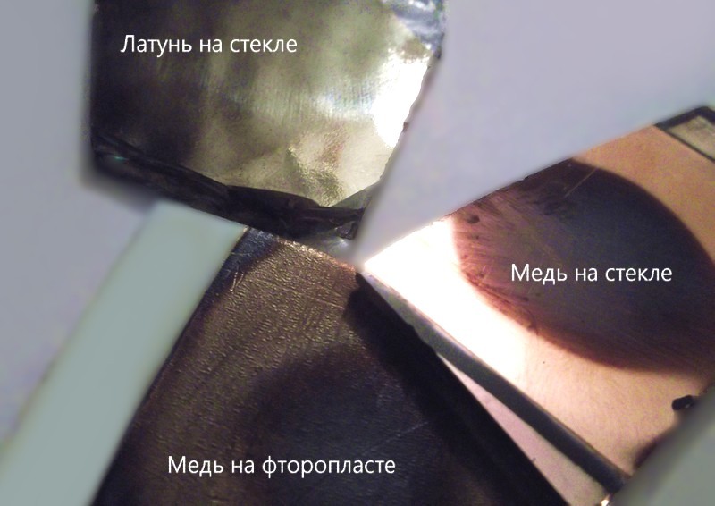

PostPosted: 27 Mar 2016 22:52
Самостоятельное изготовление из подручных средств установки для вакуумного напыления металлов
http://mntc.livejournal.com/34048.html
