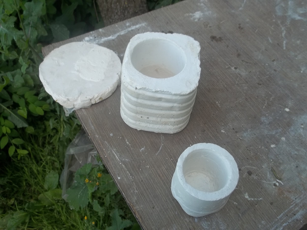

Вот фото форм, белый блин, это старая форма, я на ней делаю пробы. Цилиндр, конусность: внизу 95 мм, вверху -100 мм, стакан (тигель) в качестве образца использовал ПЭТ стакан.
На образце видно пятно глины, очень сильно прилипло, нет ни трещинки, при значительной толщине. Я смешал 10% извести с 90% каолина. Лепится, как пластилин, сам каолин вообще вылепить не получается, когда высохнет, то значительная прочность, на уровне необожженной глины.. Если выдержит 1200оС, то я нашел, что надо, в ближайшее время буду экспериментировать, как обжигается и как держит температуру.
Чистый каолин легко отлетает от формы, и часто дает трещины. Тут толщина до 5 мм, и нет ни единой трещины. К сожалению лучшего качества фотографии не получаются.
Остальные плоды экспериментов пропали, оставил на столе и пошел дождь.
Это примерно "известковый фаянс" получился- то, из чего, например, плитку кафельную делают. Обжигают не ниже 1200-1250, но не выше 1300. Неплохая штука, но много циклов нагрева- охлаждения не выдерживает.
А чистый каолин для формования не применяют: и связности нет, и не спечёшь как следует (за 1500 надо). Можно добавить бентонита попробовать, процентов 5-10. Многие сорта подходят.
