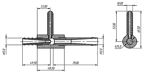

Posts: 7061
С насосом, на большом напоре, обычный водоструй будет работать плохо.
Там обычно используются водоструи другой конструкции
