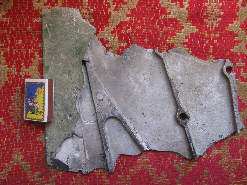

Палыч wrote:
в корпусах крылатых ракет и деталях самолетов - сплав электрон.
Как то сомнительно. Слишком он("электрон") хрупкий. Да и горючесть там тоже не на пользу.
Фотографии обломка крылатой ракеты я выкладывал в подборке фотографий элементов:
http://chemistry-chemists.com/N3_2012/U3/img/Mg1.html
Он точно из электрона: по сравнению с чистым магнием обломок более твердый и хрупкий (трескается при сильных ударах молотка). Это добро было взято много лет назад с кладбища самолетов под Василковом (недалеко от Киева) - там есть авиационная часть.
Так это магниевый сплав, "электрон" при "сильных ударах молотка" должен в порошок крошиться. Вообще, тут надо договориться о терминах- "электрон"- сплав Al-Mg примерно 50/50, точно границы не помню, а искать лень :ah:, но где-то около 45/55 или 55/45. Что-то не припомню ни одного сплава с близким составом- либо алюминиевые, с плотностью "на копейки" отличающейся от чистого алюминия, либо более лёгкие магниевые, с содержанием Mg процентов 70 по меньшей мере(опять-же, подробностей не помню- давно дело было, и искать...), ни то ни то- совсем даже не "электрон" ни по каким свойствам :confused: кроме может быть плотности... Вот ПМА- это да :)
 Post subject: Re: Где взять магний.
PostPosted: 01 May 2013 02:07
Posts: 69194
Не могли бы вы все-таки привести источник, согласно которому электрон содержит 50% алюминия?
В БСЭ http://bse.sci-lib.com/article126065.html указано совсем другое:
Электрон, редко употребляемое название магниевых сплавов. Под таким названием в 20-х гг. 20 в. появились первые промышленные магниевые сплавы на основе систем Mg — Al — Zn и Mg — Mn, содержащие до 10% Al, до 3% Zn и до 2,5% Mn.
Не говоря уже о Википедии http://ru.wikipedia.org/wiki/%D0%AD%D0% ... 0%D0%B2%29:
«Электрон» как название сплава имеет несколько значений.
Электрон — сплав на основе магния (~90 % Mg). Имеет высокую прочность и небольшую плотность. Редко употребляемое название группы магниевых сплавов. Воспламеняется при температуре 600 °C и горит ослепительно белым или голубоватым пламенем, развивая температуру до 2800 °C. Под таким названием в 20-х гг. 20 в. появились первые промышленные магниевые сплавы на основе систем Mg—-Al—Zn и Mg—Mn, содержащих до 10 % Al, до 3 % Zn и до 2,5 % Mn. Применяется в авиа- и автомобилестроении. Также применялся для изготовления корпусов зажигательных бомб (т. н. «электронные бомбы»).
Электрон (электрум) в древности — сплав золота и серебра. Применялся для изготовления монет, а также ювелирных изделий.
Электрон действительно хрупок, но настолько, чтобы ударами молотка его можно было измельчить в порошок - в противном случае он бы не стал важнейшим конструкционным сплавом. Чтобы отбить кусочек от показанного на фотографии обломка приходилось лупить со всей силы молотком на наковальне.
