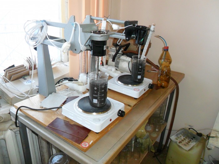

Изготовлено нашим директором по производству (у нас все начальство - специалисты и не гнушаются работать руками, где это нужно).
В идее, что именно лучше использовать для штатива, принял активное участие ваш покорный слуга, за что и поплатился - пришлось разобрать фотоувеличитель.

Подскажите, а какой двигатель используется у ваших мешалок?
 Post subject: Re: Мешалки для химиков (в т.ч. самодельные)
PostPosted: 30 Dec 2013 11:00
Joined: 17 Dec 2013 17:21
Posts: 193
На базаре купленный китайский для швейных машин. :) Видно, как налево уходят провода - там стоит ЛАТР для регулировки оборотов (по напряжению). Вообще, любой моторчик от швейной машинки в самый раз - главное, из чего сделать импеллер (у нас из нержавейки, валы тоже)! Градусники просто на проволочках висят. Вынимается/фиксируется штатив штатными рукоятками. Моторчики закреплены по месту.
