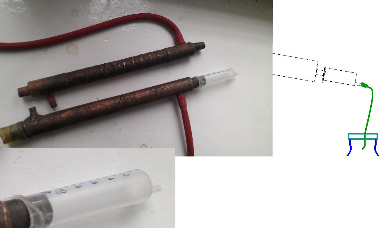

Ну и чего, если теплая горилка идет? У меня, вообще, под 60оС идет. В банке остынет. Главное, что бы не было контакта с воздухом, если видите, то площадь холодильника (у меня 2-Х ступенчатый) не оч и большая, то я сделал аллонж, т.е. у меня надевается на выход холодильника шприц, на 10 мл, на шприц надевается трубка (ПХВ, пищевая), далее в пластиковой крышке, (которой закрывается банка) делается 2 отверстия: одно под трубку, с диаметром чуть меньше трубки ПХВ, другое (сапун), прокалывается иголкой.
Высота выхода холодильника – 1.5м, банка стоит внизу, т.е. за счет гидростатического столба в ПХВ трубке создается разряжение. Т.е. если будет где то небольшая не герметичность, то это не страшно. ( кстати, такая установка, только с трубкой несколько метров можно использовать для выпарки под разряжением, иногда применяется для изготовления сгущенного молока в домашних условиях, сам не делал, но , кажется в Химии и Жизнь , за 70-80 годы описан тэтот метод ). У нас куб воды стоит более 30 грн (это вместе с вывозом канализации, у нас в районе - самая дорогая вода в области), то расход воды у меня на порядок меньше. Сейчас я уже года 3 не гоню, то фото сделать нет возможности, это старые фото.
Вот, еще, поставте термометр в сухопарник, оттарированный в градусах спирта, у мена стоял, электронный, со звуковой и световой индикацией, оч удобно. (Шкала получается нелинейная)

По фото не совсем понятна конструкция: я так понимаю, что змеевика там нет??? Аппаратура медная: в том есть плюсы и есть минусы. Но более всего меня привлёк узор(или мне почудилось): уж не химически ли вытравили???
DVP wrote:
...я сделал аллонж, т.е. у меня надевается на выход холодильника шприц, на 10 мл, на шприц надевается трубка (ПХВ, пищевая), далее в пластиковой крышке, (которой закрывается банка) делается 2 отверстия: одно под трубку, с диаметром чуть меньше трубки ПХВ, другое (сапун), прокалывается иголкой.
Высота выхода холодильника – 1.5м, банка стоит внизу, т.е. за счет гидростатического столба в ПХВ трубке создается разряжение...
Вполне себе грамотное решение. По литературным данным, перегонка спирта при пониженном давлении обеспечивает более высокое его качество. Хотел попробовать, да делать не из чего, а съездить никуда ввиду сломанной ноги пока возможности нет. Следующим заходом попробую обязательно. Пищевых трубок ПВХ или силиконовых у меня в колхозе днём с огнём не сыщешь, поэтому пользуюсь трубками и переходниками из инфузионных наборов: от 15 руб. за комплект, есть в любой аптеке. СТЕРИЛЬНО ВНУТРИВЕННО АПИРОГЕННО :ag:

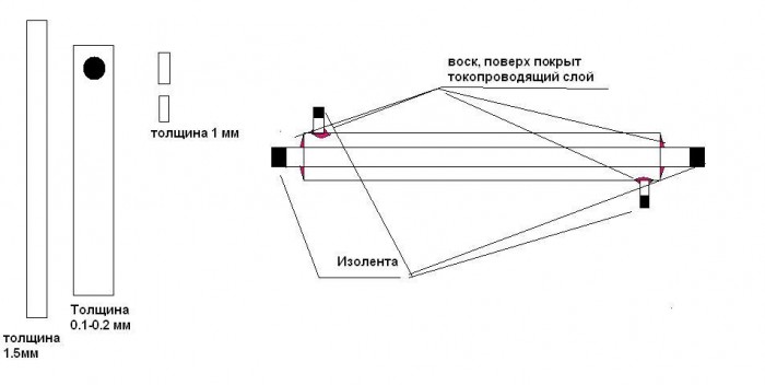

Нет, не вытравил, а нарастил, методом гальванопластики. Холодильник – труба в трубе (Либиха). Центральная труба изнутри покрыта бронзой. (точнее покрыт слой олова, и подержал при температуре более температуры плавления олова, медь растворилась, вот и получился слой бронзы, иначе идет растворение меди, последние порции идут под цвет раствора медного купороса).
Это делается просто. Наращиваются трубки, затем скрепляются воском, поверх токопроводящий слой: раствор бездымного пороха в ацетоне, и туда добавляю медного порошка. Раствор пироксилина при высыхании дает сильную усадку и множество трещин, что нам и надо, что бы получить качественный токопроводящий слой, затем на собранную конструкцию наращивается до 1.5-2 мм меди. Воск выплавляется, вот и все. Размер ограничен размером ванны.

 Post subject: Re: Дистилляция воды в домашних условиях
PostPosted: 02 Feb 2014 22:37
Порошек получается с электролитов, с пониженным сожержанием меди и повышенных катодных токов.
За пару часов получается порошка на год работы.
Греть электролит не надо, сам нагреется, надо будет охлаждать. А порошек получается и при 20оС.
