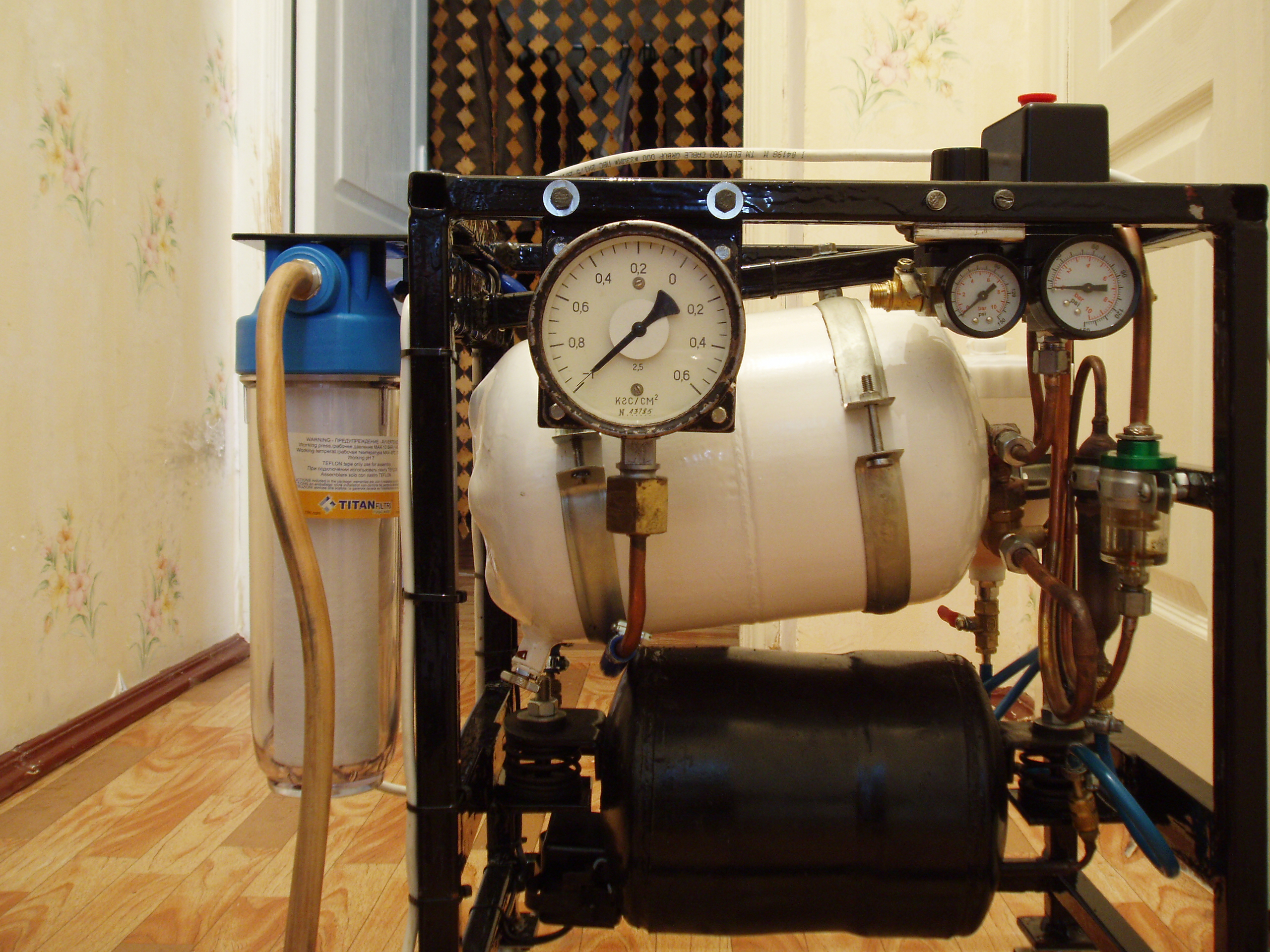

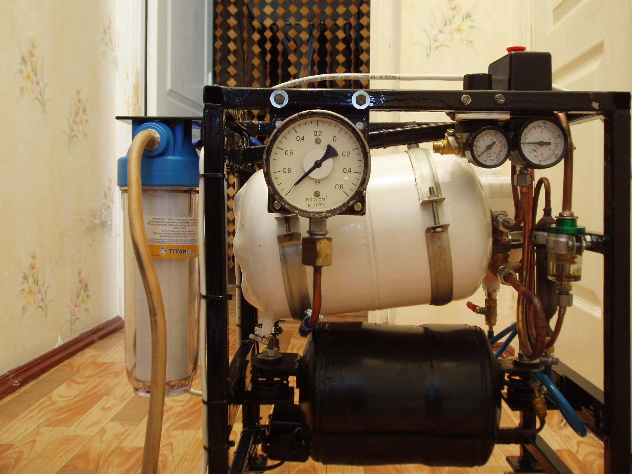

Все доделал окончательно.
Новый рекорд по вакуумированию за 1 мин 40 сек:
Фильтрование производить теперь одно удовольствие!

Alexxx wrote:
А какова роль электромагнитного клапана?
Просто форвакуумник старый, в выключенном состоянии не держит. Когда насос работает, клапан открыт.
Еще моя установка содержит электроконтактный мановакууметр с реле управления пускателем насоса.
Да, я тоже подумывал мановакуметр, который уже стоит, доработать до автомата.

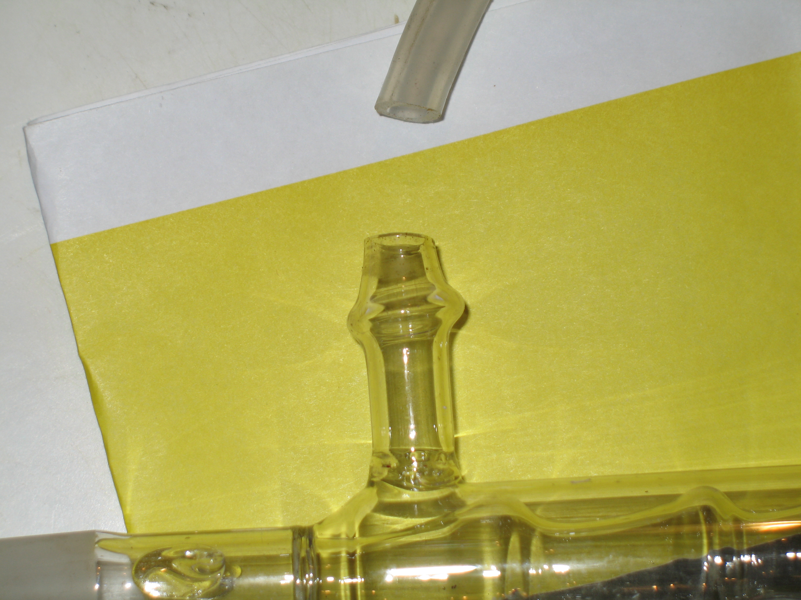

Насос от стиральной машины довольно хорош, но он рассчитан на кратковременную работу и при длительных опытах, боюсь, будет перегреваться. Кроме того, такие насосы дают большую подачу при небольшом напоре (1,5-2 метра). Если у Вас старый советский холодильник со штуцерами большого диаметра
, то поток воды будет достаточным, если же холодильник новый, русхимовский
, у которого штуцеры тонкие, то напора может не хватить. Вообще есть тема viewtopic.php?f=70&t=3939 (кстати, надо будет ее пополнить).

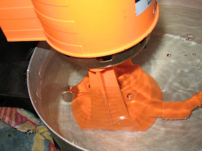

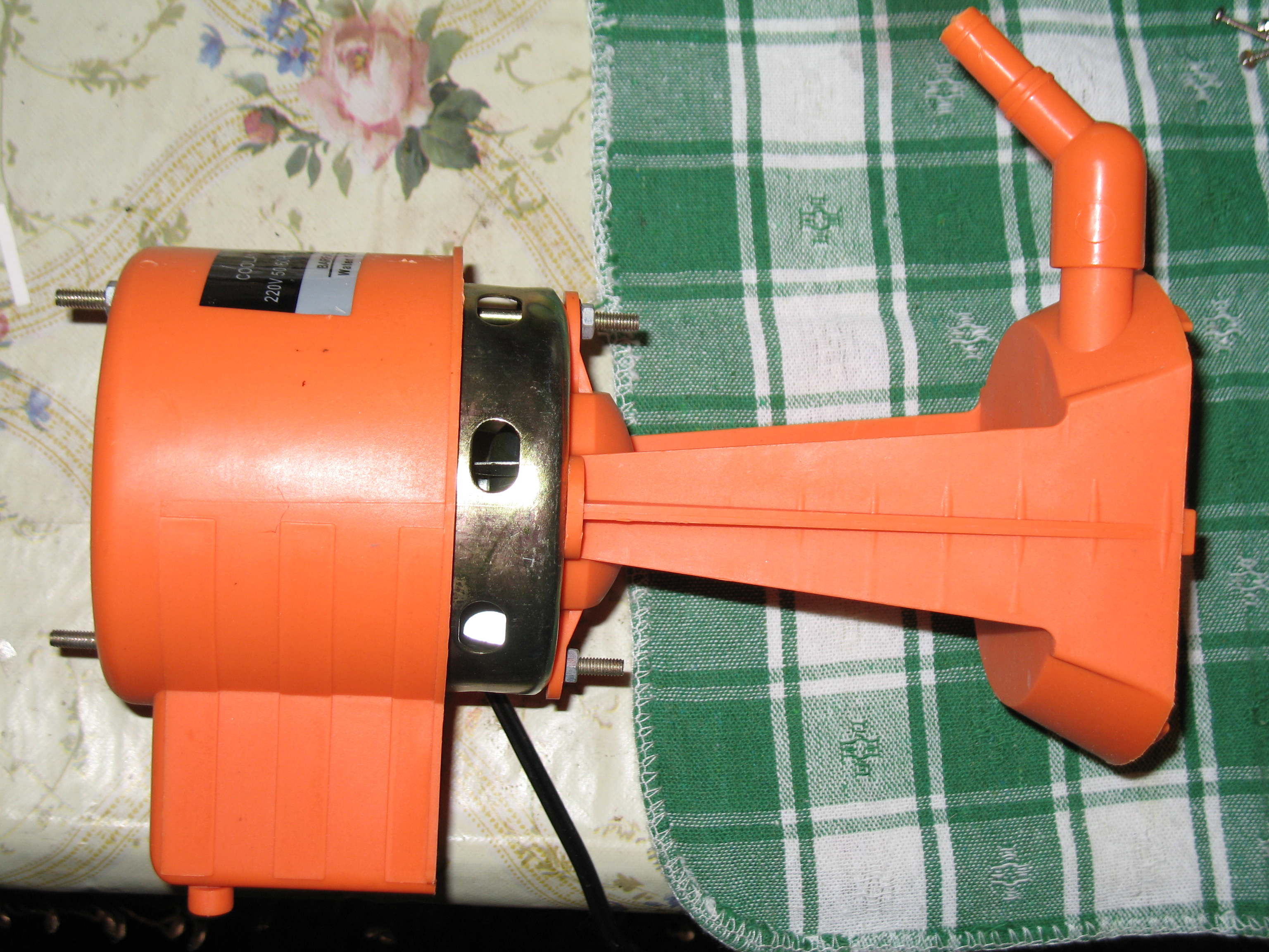

Снова и снова химики, работающие в неприспособленных условиях, сталкиваются с проблемой циркуляции воды через обычный стеклянный лабораторный холодильник, и обсуждение, возникшее сегодня (30 ноября) в теме "Нуждаюсь в совете", показывает, что вопрос далеко не исчерпан. За последнее время мне встретились две новинки, которым стоит уделить внимание. Насос, которым я пользуюсь в настоящее время:

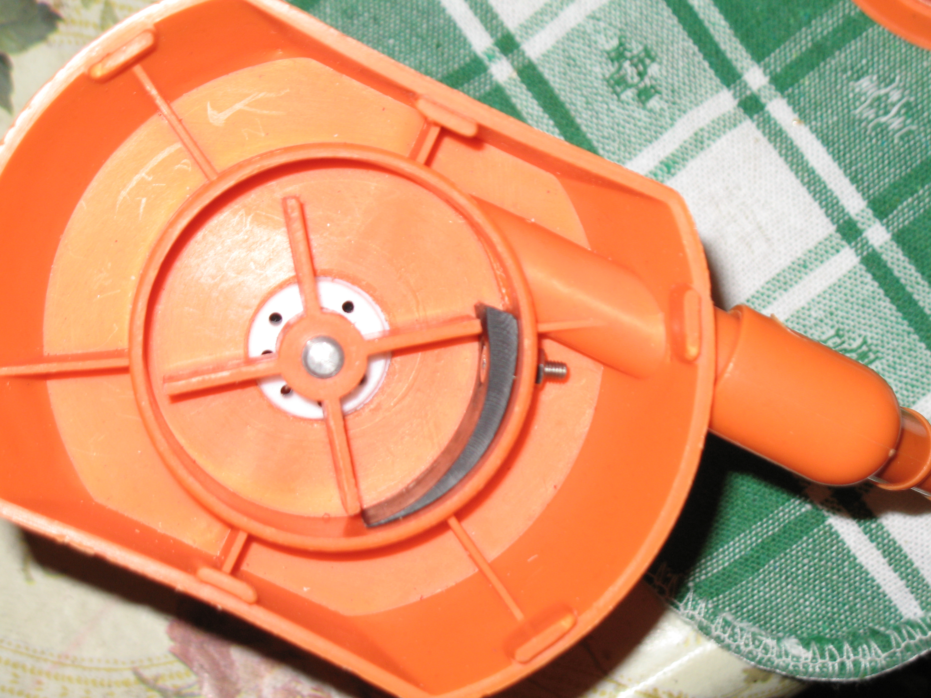

надпись на насосе Coolant Pump, качество китайское, цена порядка 500 руб, встречается там же, где продаются запчасти к бытовой технике и сель-хоз. инвентарю. Диаметр нагнетательного патрубка около 10мм. Первый недостаток - тип примененного двигателя (с экранированными полюсами), имеющего очень малый КПД и из-за этого сильно греющийся при длительной работе (чувствуется запах). Впрочем, он отработал у меня не один десяток шестичасовых опытов и пока жив. Другой недостаток - круговая форма рабочей камеры (теория говорит, что при непрофилированной камере КПД насоса 40%, а при спиральной - 80%). Устранение недостатка несложно - сместить вал чуть в сторону и установить профилированную деталь:

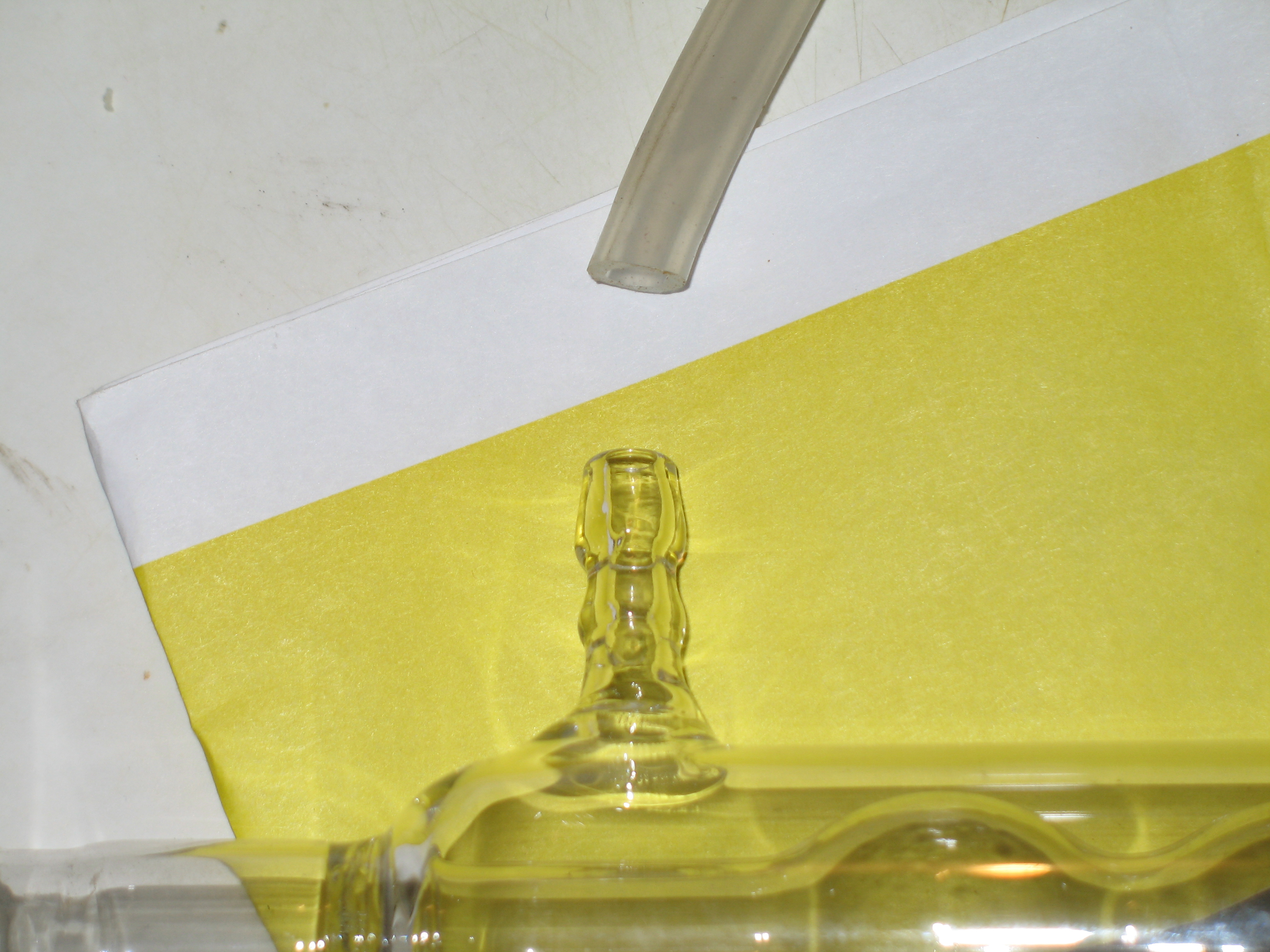

. При работе насоса замечался также очень неприятный звук, причиной которого оказался подсос воздуха
. Борьба с явлением сводится к установке фторопластвой втулки.

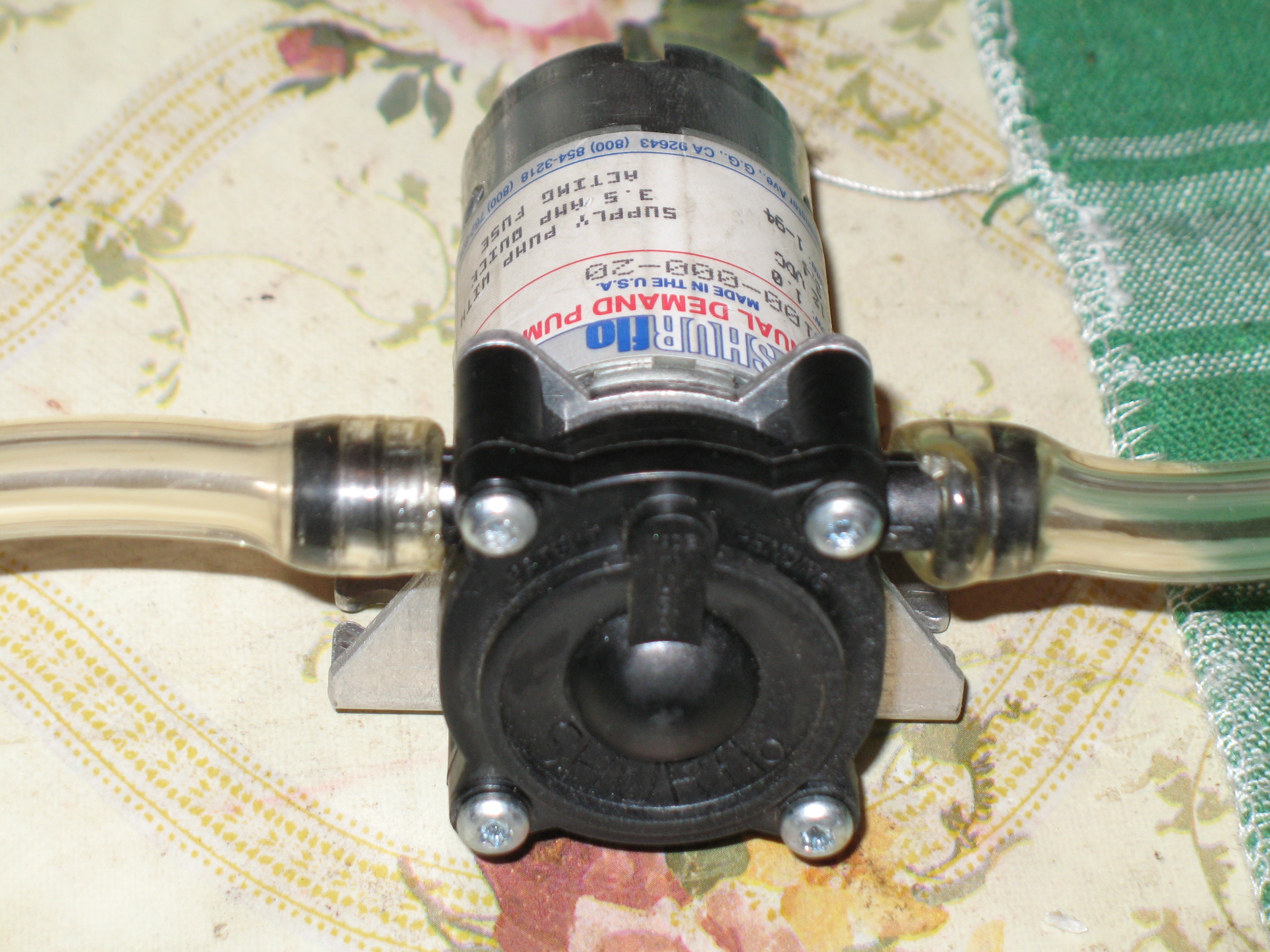

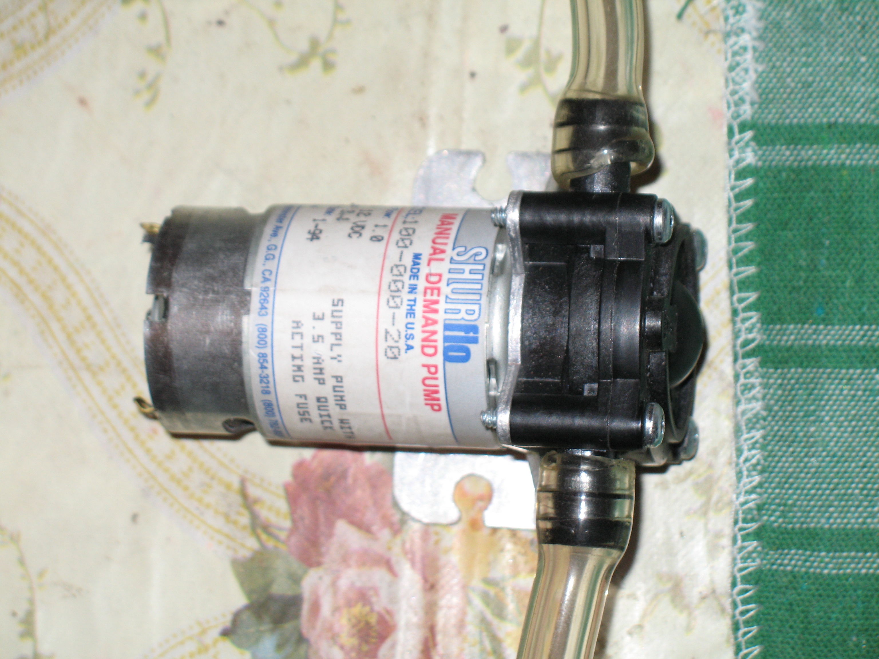

На одной барахолке мне попался также по сходной цене такой вот насосик:
с подачей порядка 4 литров в минуту. Изготовитель - фирма SHUR Flo. Тип насоса оказался совершенно новым и не описанным в литературе (синусный насос - насос с пространственным движением вытеснителя, традиционное движение - плоское). Как выяснилось, эта фирма выпускает и химически стойкие насосы, их описания и каталоги фирмы нетрудно найти в Интернете. Одно плохо - коштовато выходит такое удовольствие.

Напор насоса я сегодня измерил, при 12 в (номинальное) около 1,5 метров, ток потребления на холостом ходу 100 мА, под нагрузкой около 250 мА. Насос требует предварительной заливки водой, как и все центробежные, т.е. его надо располагать ниже уровня воды (например, присоединяя всасывающий патрубок через сифон), но мотор не защищен от брызг, и погружным его можно сделать, поместив в герметичный кожух.

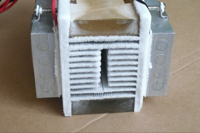

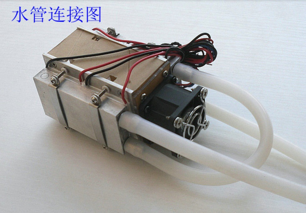

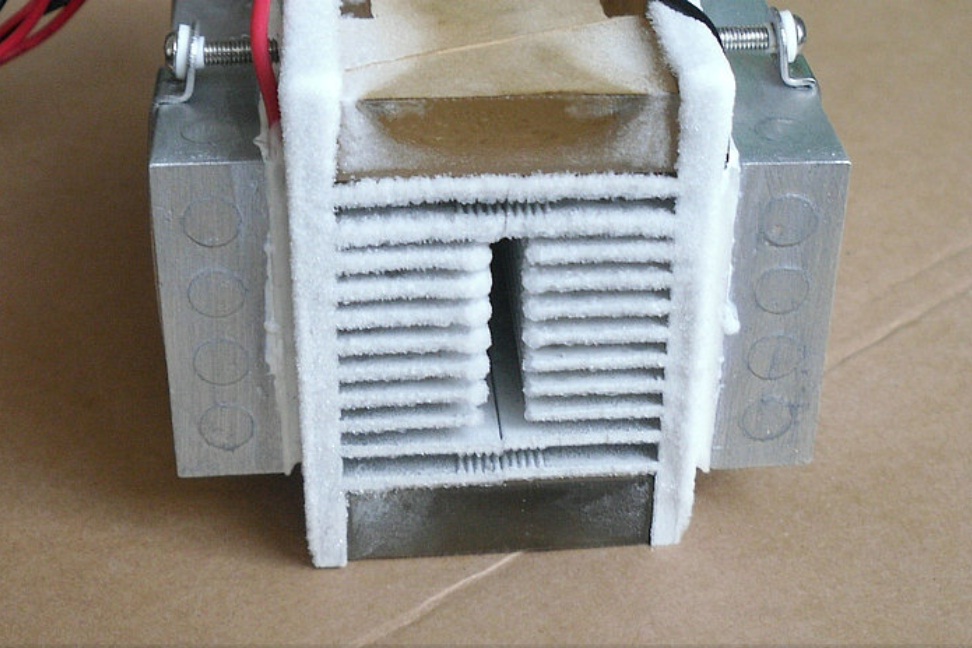

Вот, например, тоже интересный вариант для замкнутых систем охлаждения на основе элементов Пельтье:
http://www.aliexpress.com/item/Ks112-water-cooled-air-conditioner-movement-refrigeration-and-air-conditioning-air-cooling-fan-water-air-conditioner/1122785417.html
Дорого, но эффективно и удобно.
