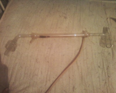

Не подскажете, как называется вот такой шлиф?
http://chemistry-chemists.com/forum/viewtopic.php?p=38748#p38748
(бОльший)

На холодильнике слева? Это не шлиф, а колпачок.

Нет, справа. Тот, который должен вставляться в колбу.
P.S. Извиняюсь за качество.

Замерял размеры шлифа:
Больший диаметр-29 мм
Меньший диаметр-26 мм
Высота-32 мм
как называется такой шлиф?

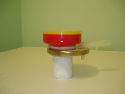

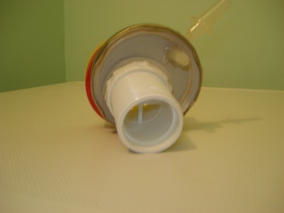

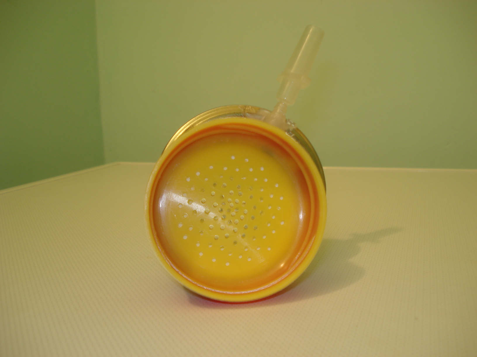

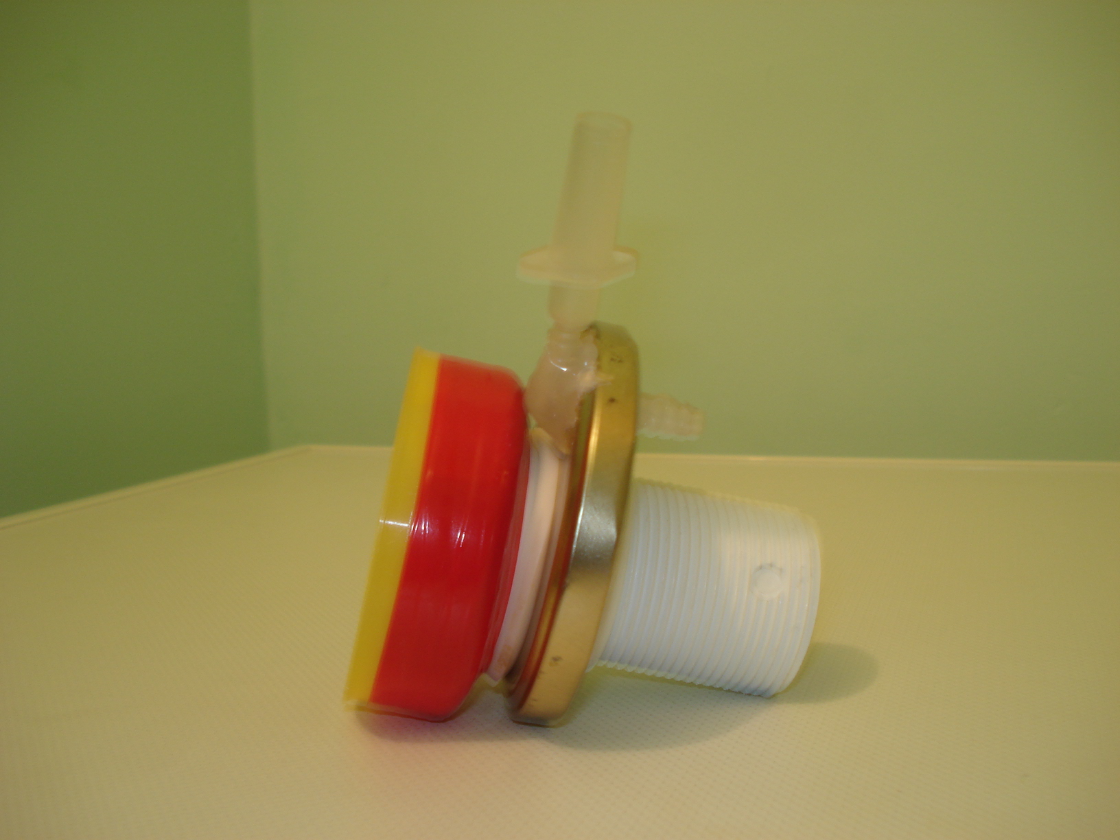

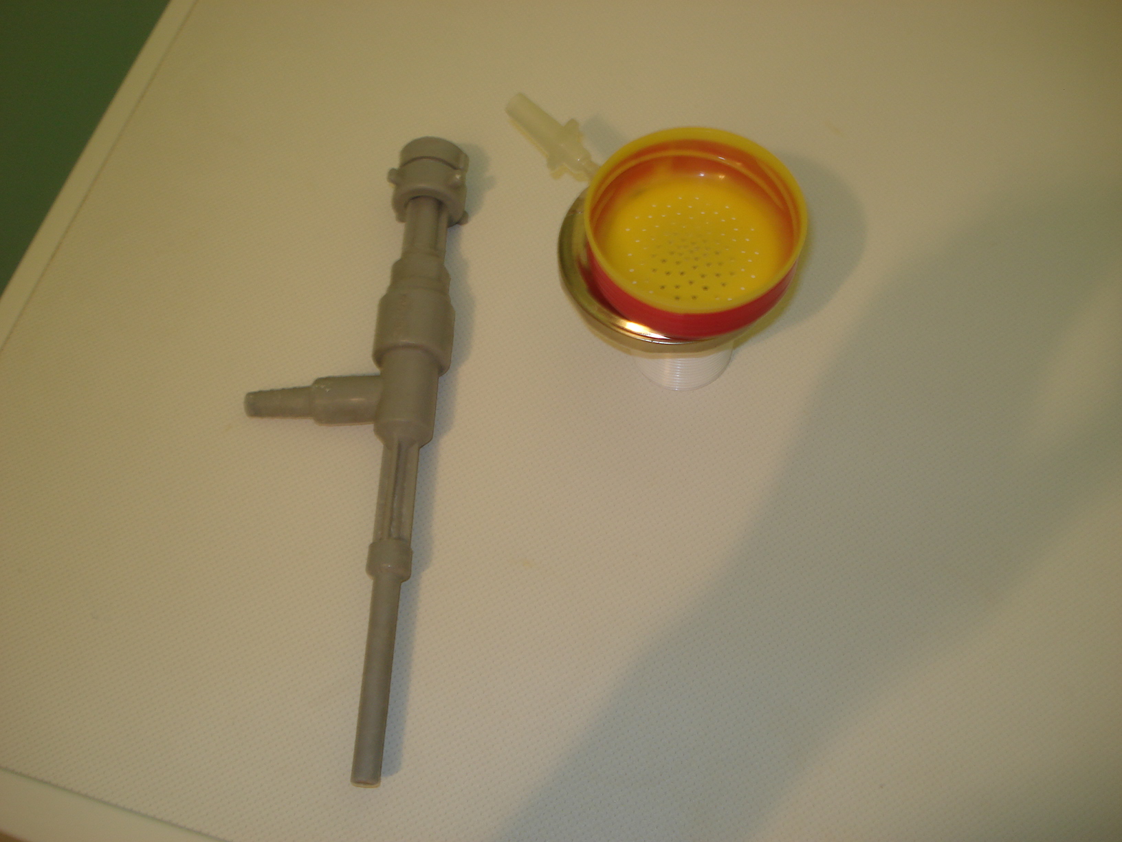

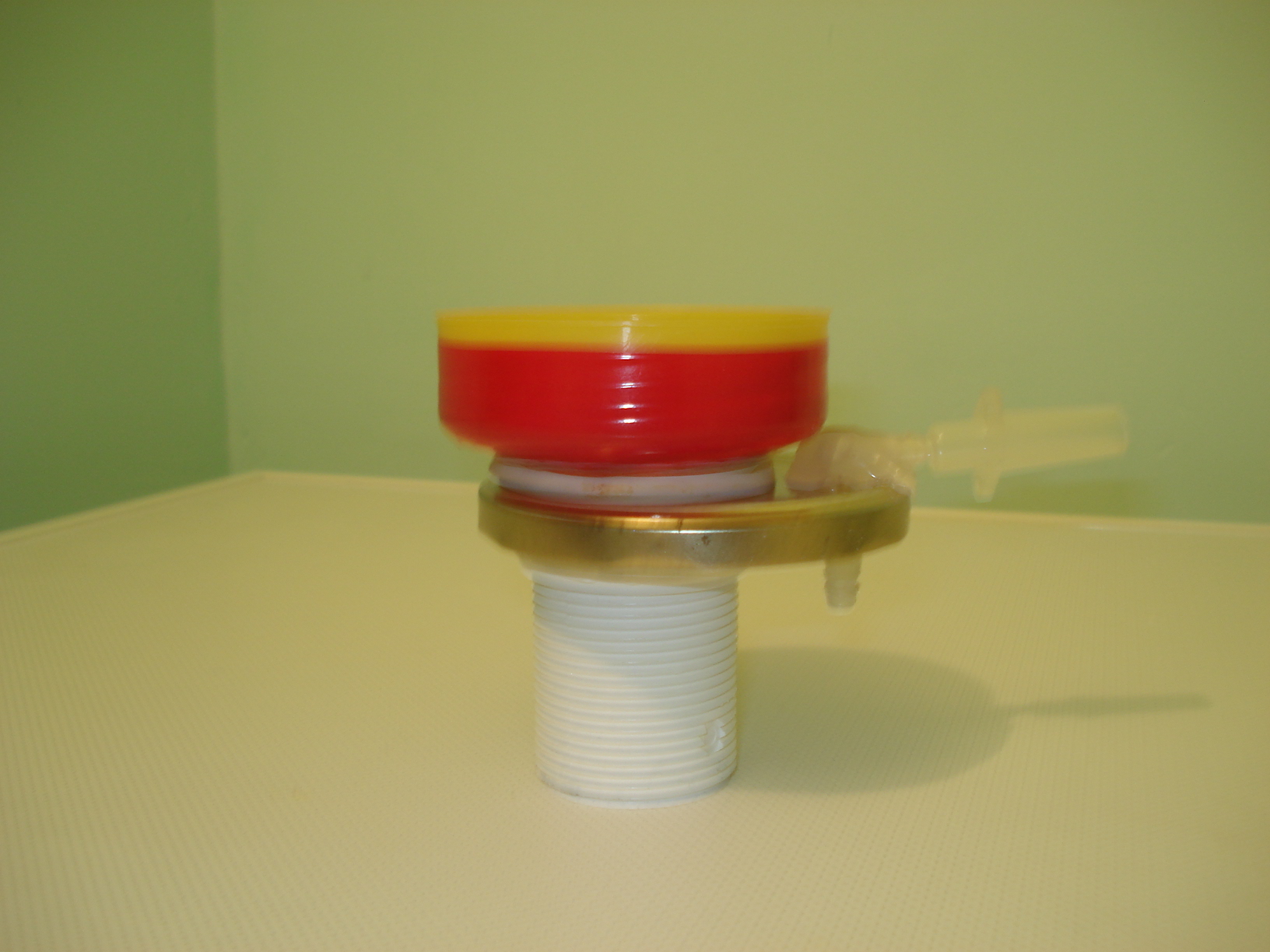

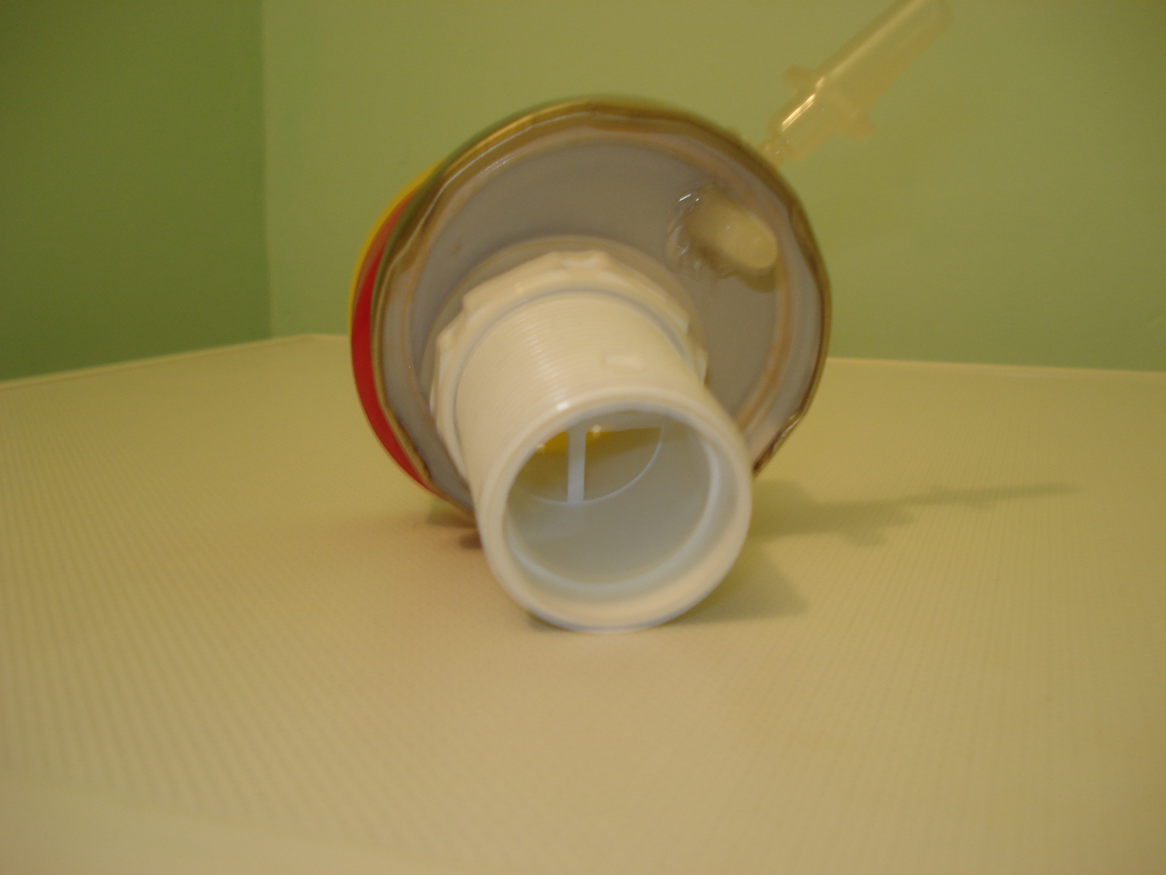

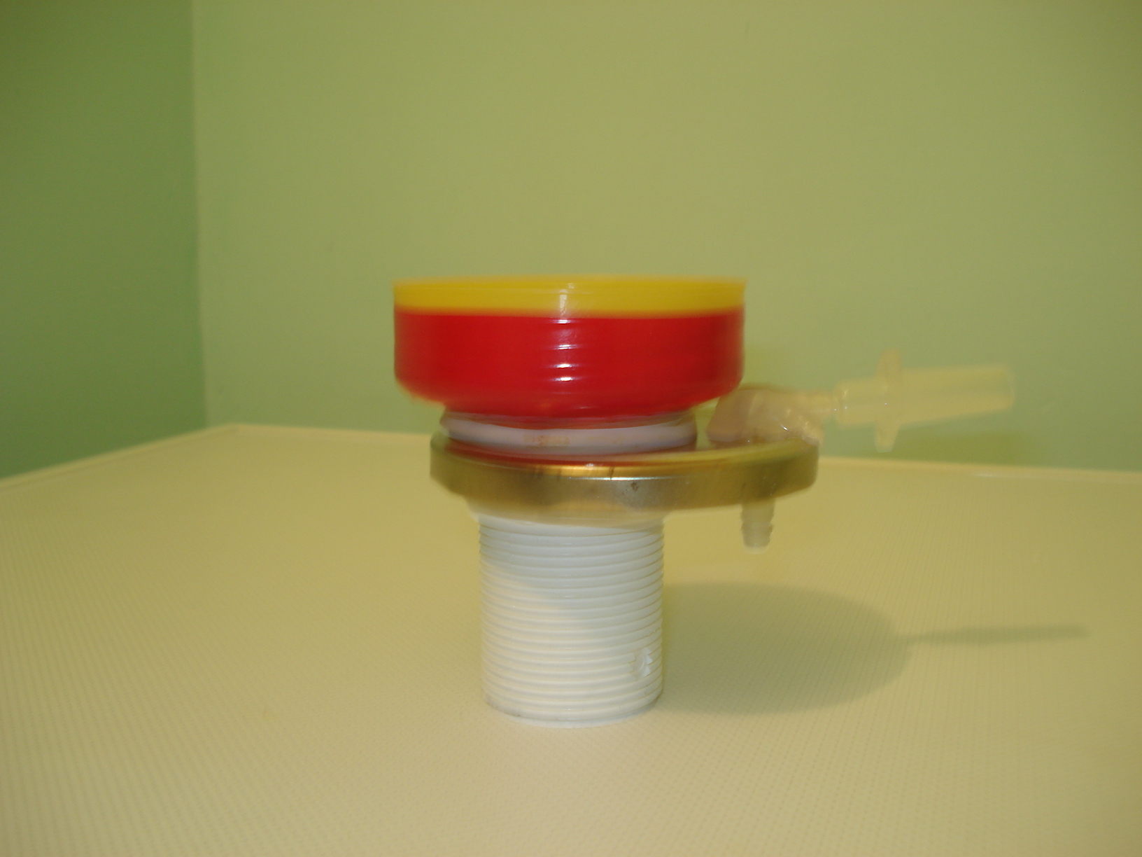

типа воронка Бюхнера.
Потратил около часа на изготовление.Потребовались крышка металлическая завинчивающаяся,уплотнительные кольца (в моем случае силиконовые прокладки от сменных картриджей, от обратного осмоса), крышка пластиковая с ровным дном, воронка от слива для раковины, которую приварил к вышеуказанной крышке и укрепил дополнительно изолентой. В крышке предварительно насверлил отверстий в 1 мм. Надевается на стеклянную банку 0,5 л.(для большей герметичности приходтся подматывать изолентой). Через шланг соединяется с водоструйным насосом. Работает отлично.
Ну не работают у нас фирмы с физлицами :( , приходится шевелить мозгами и руками. :)
Высота-32 мм
Шлифы стандартизированы. Если не ошибаюсь, их называют по большему диаметру (в данном случае - 29).
ГОСТ 8682-93 Посуда лабораторная стеклянная. Шлифы конические взаимозаменяемые
viewtopic.php?p=43245#p43245
