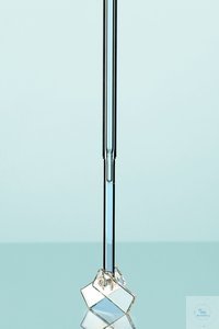

radical, тогда не проще ли вот такую
(сорри за изображение, лучшего не нашел)
на конце стержня сверлим отверстие и закрепляем в нём, со свободным вращением, две пластинки
для больштх емкостей используют вот такое, но она значительно сложнее в изготовлении

я нечто подобное и хотел сделать, но коротковаты лопасти, будут мешать только в ограниченном объеме

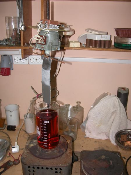

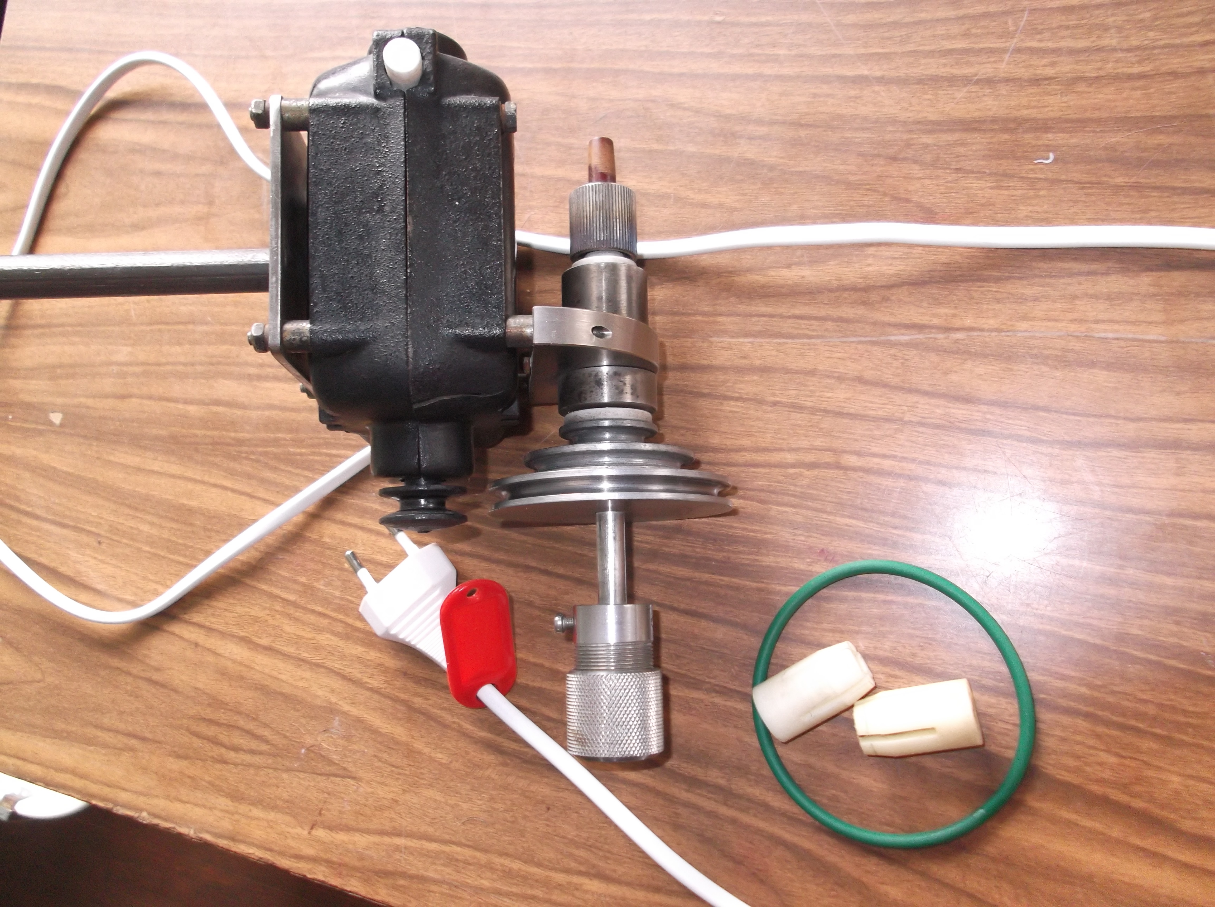

Со студенческих лет помню, как весь химкорпус КПИ любил мешалки с приводом от двигателя швейной машины. Это доступный 220-вольтовый коллекторный двигатель оптимальной мощности, ремонтопригодный и дешевый. Недостаток: для большинства мешалок его надо питать низким напряжением от ЛАТРа, и нужные обороты он дает почти на грани остановки. На больших же оборотах мешалки хотели разлететься вдребезги- играли роль несимметричные лопасти, гибкий и не совсем прямой пруток мешалки, саблевидность куска вакуумного шланга, которым пруток мешалки цепляли на вал двигателя. Учтя все это, сделал титановый редуктор к швейному двигателю. Вал сидит на двух подшипниках, стеклянный прут мешалки зажимается капролоновой цангой (почти как для больших реакторов Кавальер). Цанг несколько, под прутки 6...9 мм. С другой стороны вала "гидропластовый" зажим, который центрует хуже, но он универсальнее. Редуктор замедляющий, поэтому на двигатель подаю не 30 вольт а поболее, и двигатель не угрожает остановиться. На проводе возле вилки болтается красная бирка с предупреждением не втыкать в 220В-розетку а только в розетку ЛАТРа- резкий старт любой мешалки угрожает разнести ее вдребезги и осколками разрушить колбу! Пруток для крепления мешалки в штатив желательно варить строго перпендикулярно валу редуктора. Этот пруток КРАЙНЕ желательно делать чистым цилиндром, чтоб при зажатии в штативе муфта не выворачивала привод мешалки. Фото прилагаю.

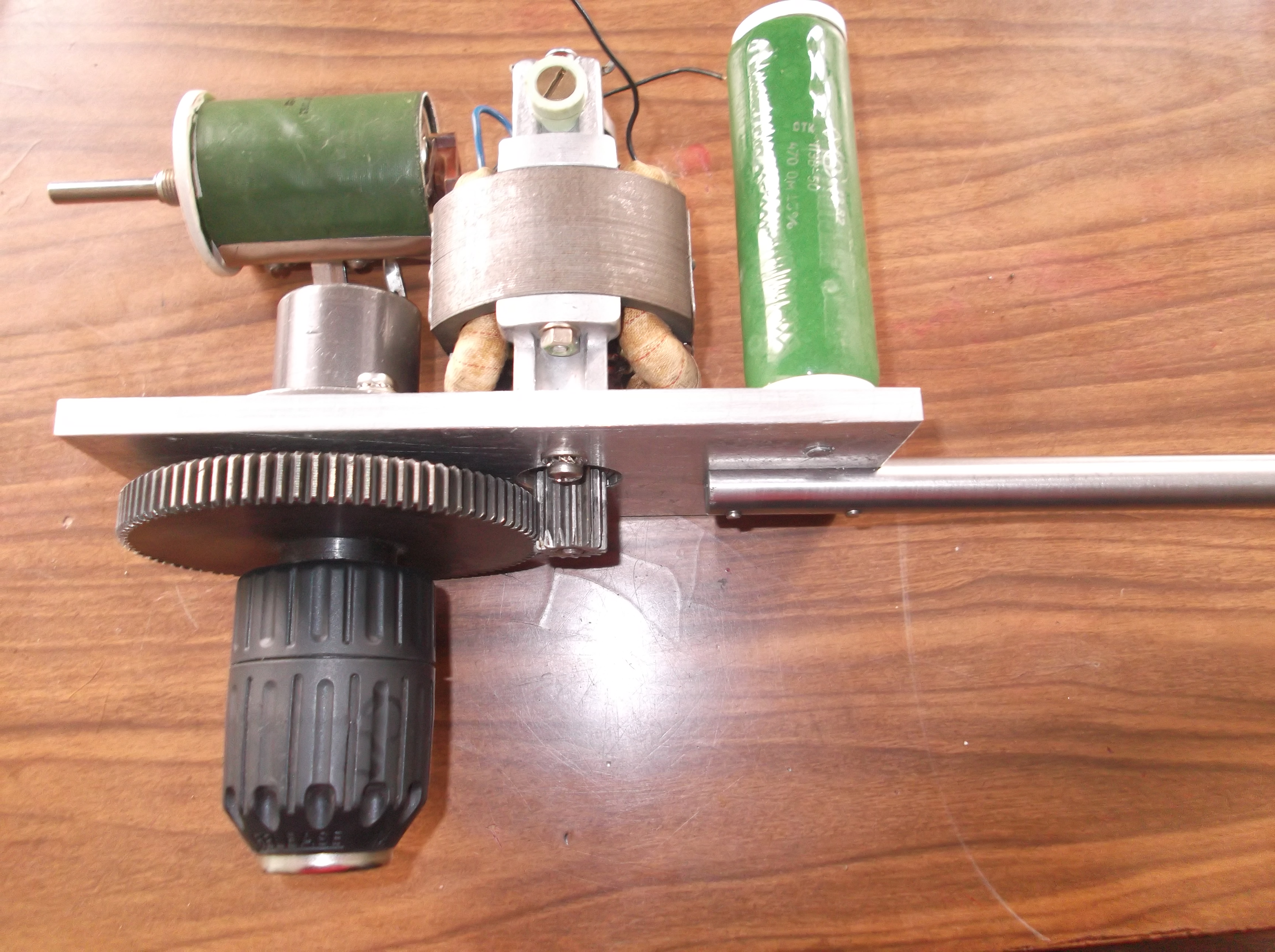

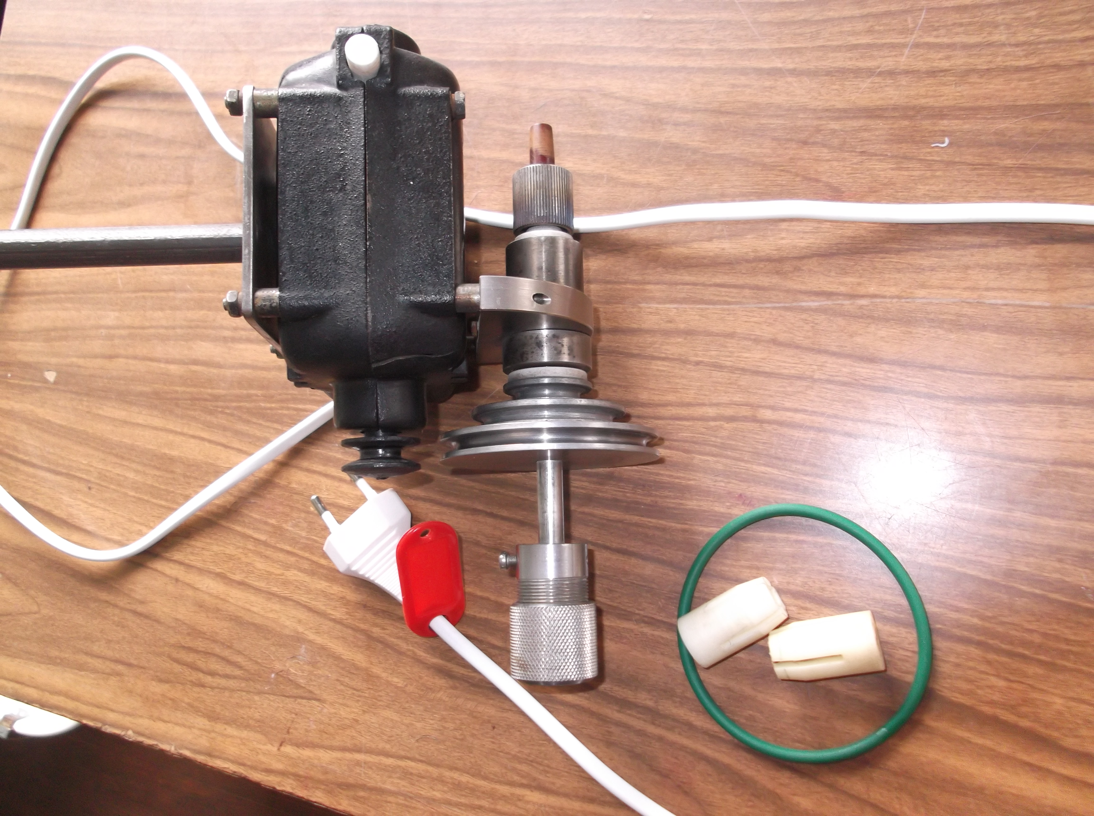

А этот привод должен вращать широкую фторопластовую лопасть в 6л колбе. Вращать можно небыстро, лопасть мешает отлично. В приводе устранен недостаток предыдущей мешалки- редуктор сделан шестеренчатым, потому что при обрыве резинового ремня в вышеописанном приводе заменить ремень можно только полностью сняв со штатива привод (а если кипятишь суспензию, то остановка перемешивания вообще опасна). Двигатель коллекторный 220В, 5000 об/мин, 20 Вт, напряжение регулирую мощным переменным резистором. Редуктор понижает обороты в 10 раз. Шестеренчатая передача не закрыта кожухом, потому что при мощности в 20 Вт палец травмировать нельзя, кроме того химику нечего делать руками в зоне работающего привода. А кроме того, потратил я на изготовление этого привода гривен 600, и он такой железный, что как бы ни бычился наш химик, но серьезно поломать его не сможет. Импортные приводы с тахометром (и с онлайн-трансляцией черт знает чего) стоят вдвое дороже чем фрезерный станок весом в 1,5 тонны, который я недавно купил. Импортный привод после первого же пожара в вытяжном шкафу превратится в неремонтируемую грязную железяку, причем сюрпризов следует ждать не от шестерен и подшипников, а от заумной электроники.

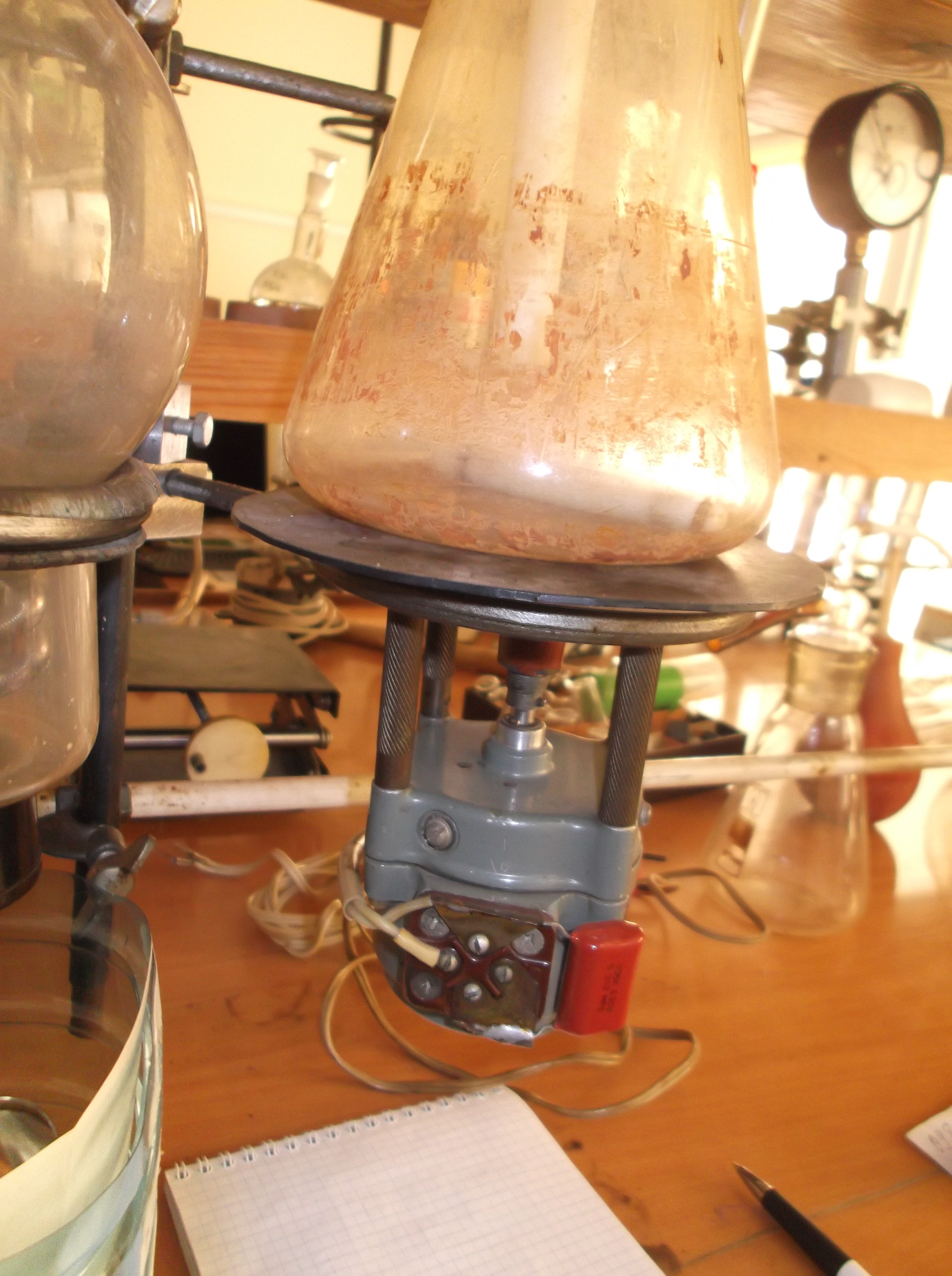

Моя мешалка на базе движка от самописца РД-09 (он же СД-54). Была сделана под цели аффинажа серебра медью, сделана на коленке за полчаса и уже несколько лет в страшных условиях мешает растворы. Сейчас (на фото в смысле :) ) алюминием палладий вытесняет из раствора.

Там, вроде, внутри редуктор. И он может быть на разные обороты. И питание 127В с конденсаторным сдвигом фазы (на фото кондёры присутствуют).

По техусловиям такие моторы должны работать в горизонтальном положении, там в редукторе есть винтик с резиновым уплотнением,в него жидкое масло заливать надо. Я делаю смесь литола и приборного масла, её, на шестерни наношу и ставлю вертикально. В принципе этого хватает. Да, редукторы разные, можно подобрать под себя. Мотор на 127 вольт, поэтому надо МИНИМУМ два конденсатора, один фазосдвигающий, другой понижает напряжение. Схемы в инете с ОДНИМ конденсатором приводят к перегреву.

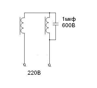

Прилагаю схему для РД-09. Работает в моем экстракторе 7 часов в день и 200 дней в году, более двух лет.Конденсатор импортный, на 630 вольт. Советский аналог МБГО (как полспичечной коробки) применять нежелательно- он не любит переменного напряжения. Для переменного напряжения надо брать МБГЧ- он с виду похож на МБГО но больше по габаритам. Эта же схема применена в аптечном дозаторе А2, то есть не один я ее знаю. РД-09 на этой схеме не греется СОВЕРШЕННО- сегодня проверял в течение 4 часов.

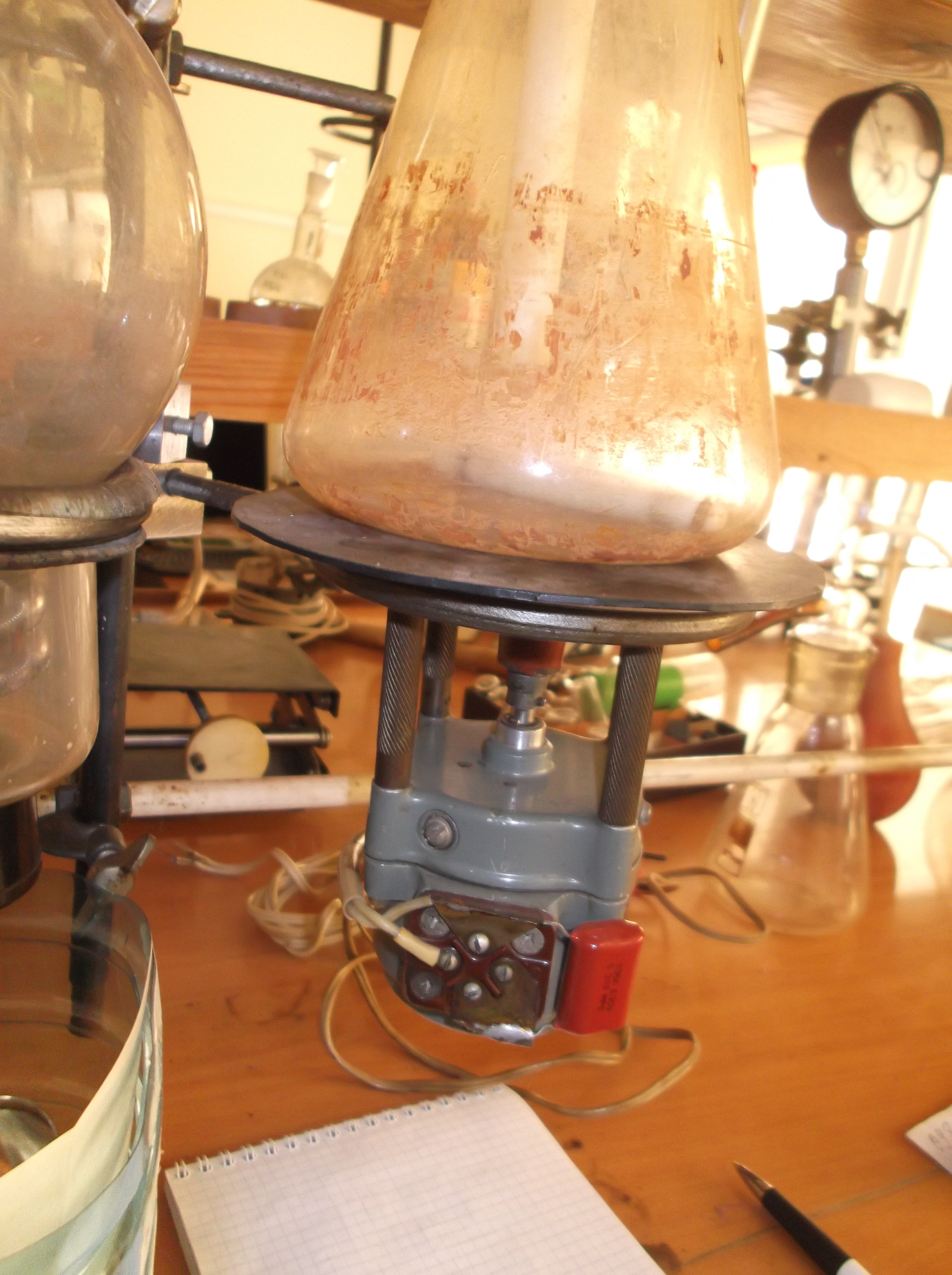

А это фото двигателя с конденсатором
 Post subject: Re: Мешалки для химиков (в т.ч. самодельные)
PostPosted: 25 Oct 2016 06:54
На фото кондёр похож на К73-17. Мож и на 400В достаточно.

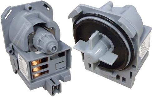

Из моторчика от помпы для стиралки никакой мешалки нельзя сделать?
он на ~220V.
