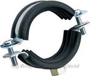

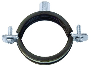

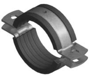

Джон wrote:
Товарищи, кто-нибудь делал металлические "воротнички для колб" что-бы цеплять пружинками или резинками колбы приемники к вакуум аллонжу или "пауку". Если да подскажите как сделать.
Хомут:
И подобные им.

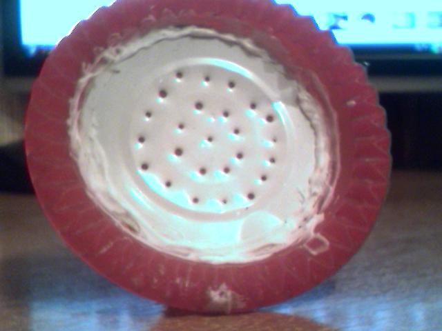

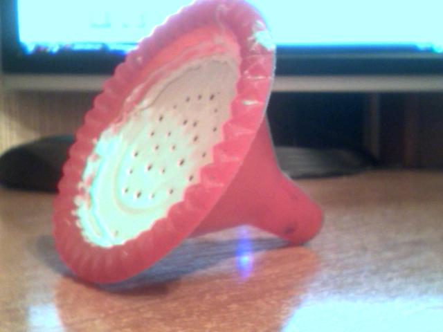

Сделал "воронку Бюхнера". Неказиста, но работает.

Кстати пробку для воронки Бюхнера замечательно заменяет пробка из бутылки аптечного физ раствора.
 Post subject: Re: Самодельное лаб оборудование
PostPosted: 22 Mar 2012 19:13
Posts: 69176
С фильтрами Шотта - аналогично (однако, такую пробку иногда нужно прижимать руками к колбе).
PostPosted: 22 Mar 2012 19:15
Joined: 12 Dec 2009 11:40
Posts: 1598
Location: Азия
а если диаметр горла большой, то не получиться - пробку просто засосет и все.
PostPosted: 22 Mar 2012 19:18
Posts: 69176
Это само собой.
PostPosted: 22 Mar 2012 22:01
А на большие колбы и воронки подходят сантехнические пробки для канализационных труб. Они имеют несколько размеров, можно подобрать подходящий.

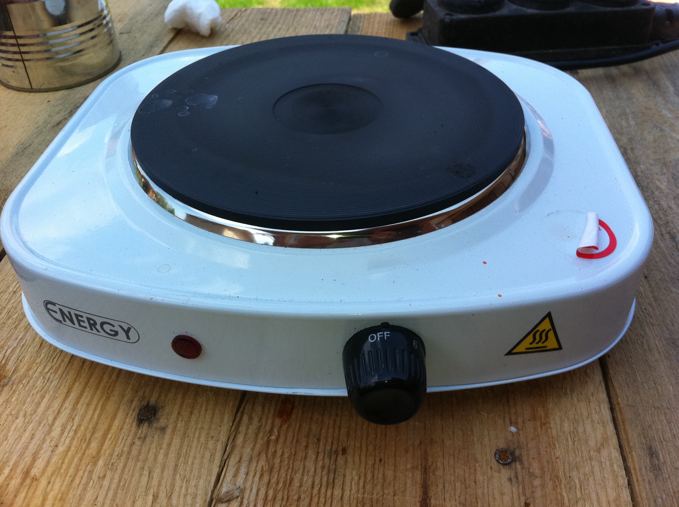

Возможно немного не в тему.
Может ли эта плитка выдержать прокаливание?
PostPosted: 26 Apr 2012 19:13
Posts: 69176
Обычно такие более 300С не дают, а часто - гораздо ниже.
PostPosted: 26 Apr 2012 21:16
Joined: 19 Jan 2012 21:12
Posts: 156
Ну а выдержит? (всмысле трещин, горения)
PostPosted: 26 Apr 2012 21:57
Posts: 13603
Чугунные конфорки могут раскаляться докрасна, но трескаются от резких перепадов. Лучше сделать трубчатую печь.

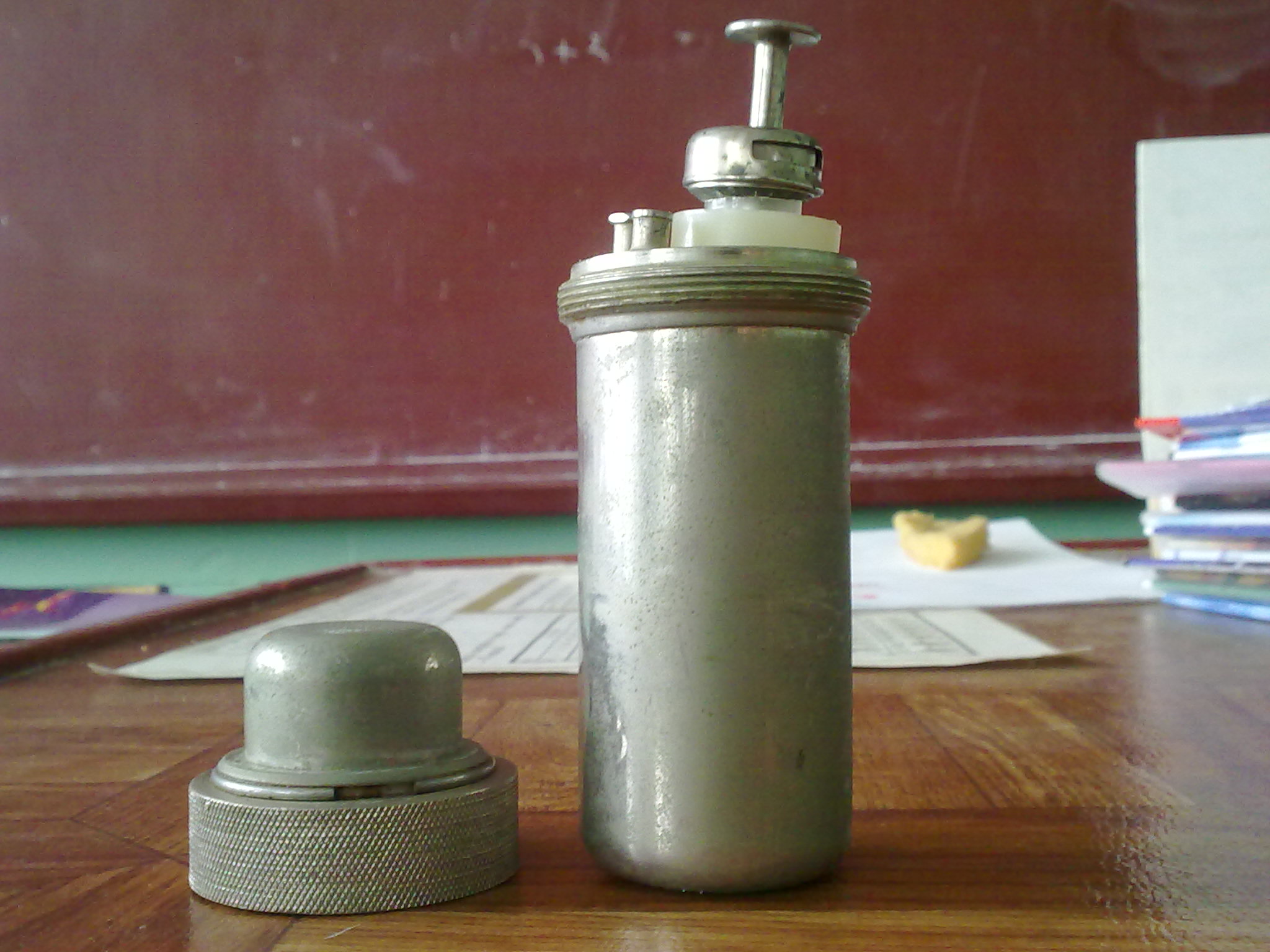

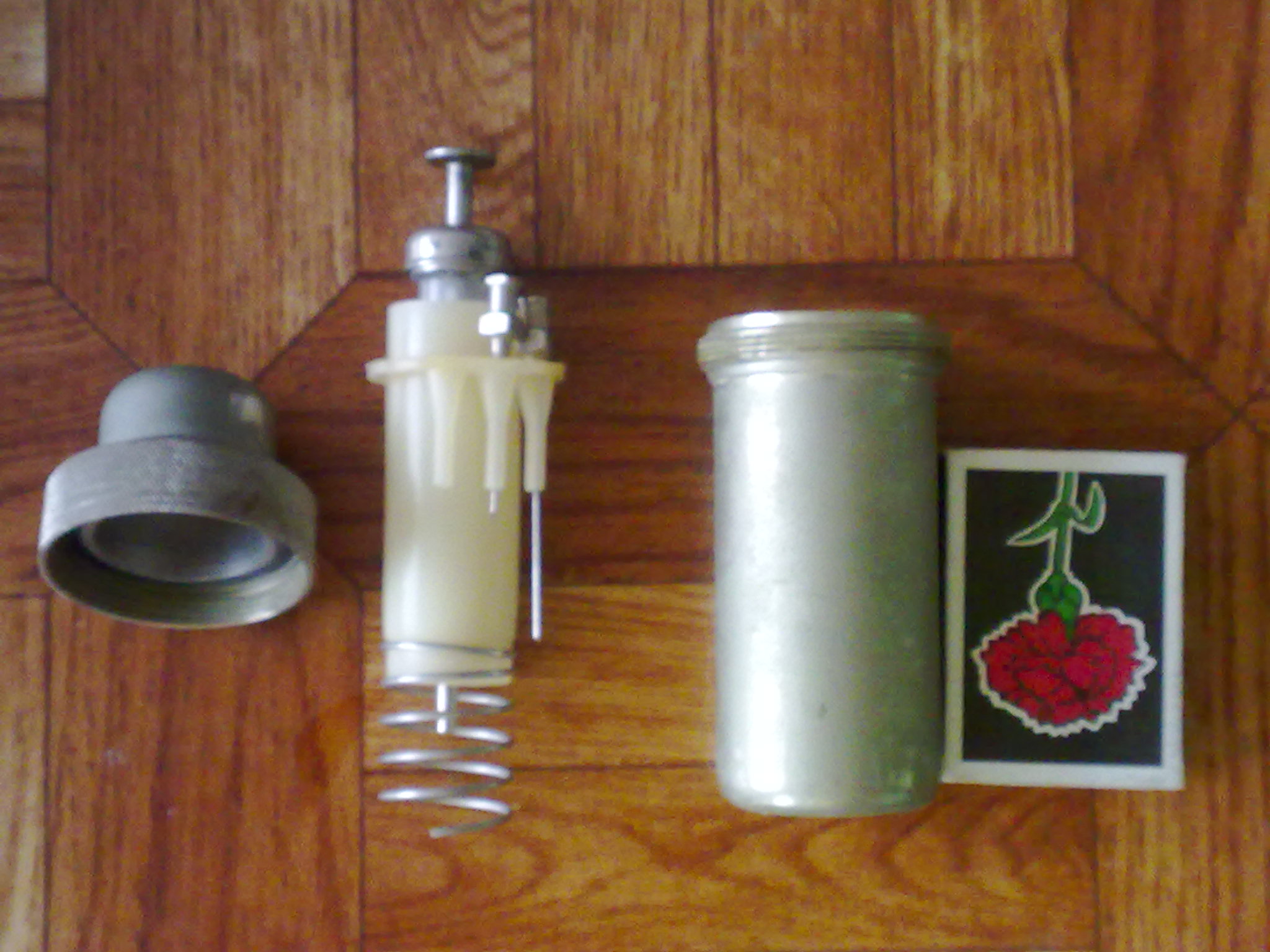

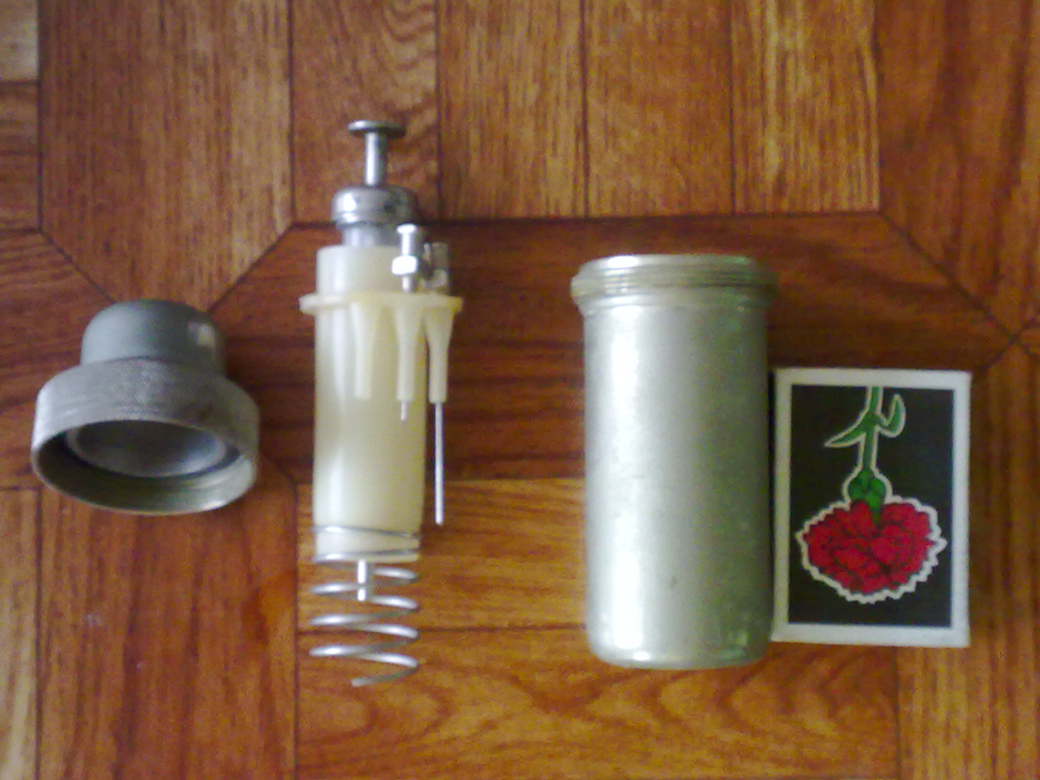

нашел у себя вот такие вещи..походу автоклав для стерилизации стеклянного шприца..возник вопрос : возможно ли данное использовать как гидротермальную бомбу ?если да то как это работает?какие условия надо?какие условия можно получить?что интересного можно синтезировать?
PostPosted: 22 May 2012 00:56
Posts: 69176
Использовать можно, но при температуре, которая не превышает предельную для автоклава. Серьезное ограничение состоит в том, что реакционная смесь будет напрямую контактировать с металлом. Это, например, означает, что нельзя будет использовать кислые растворы.
Кроме того, раствор не должен попадать на резьбу - иначе может заклинить.
