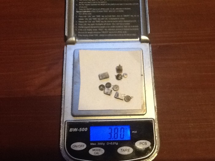

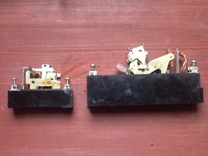

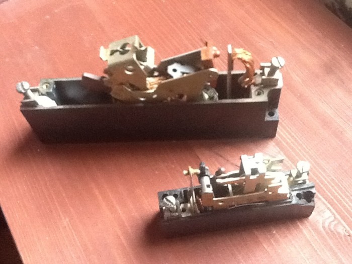

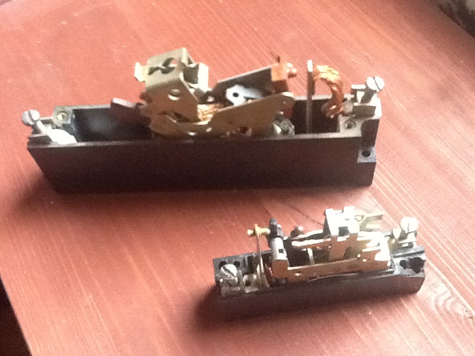

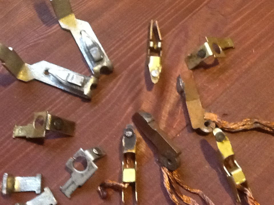

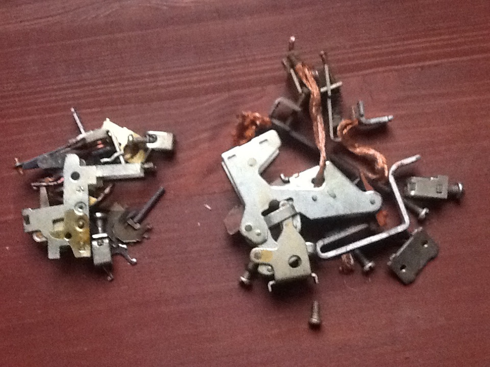

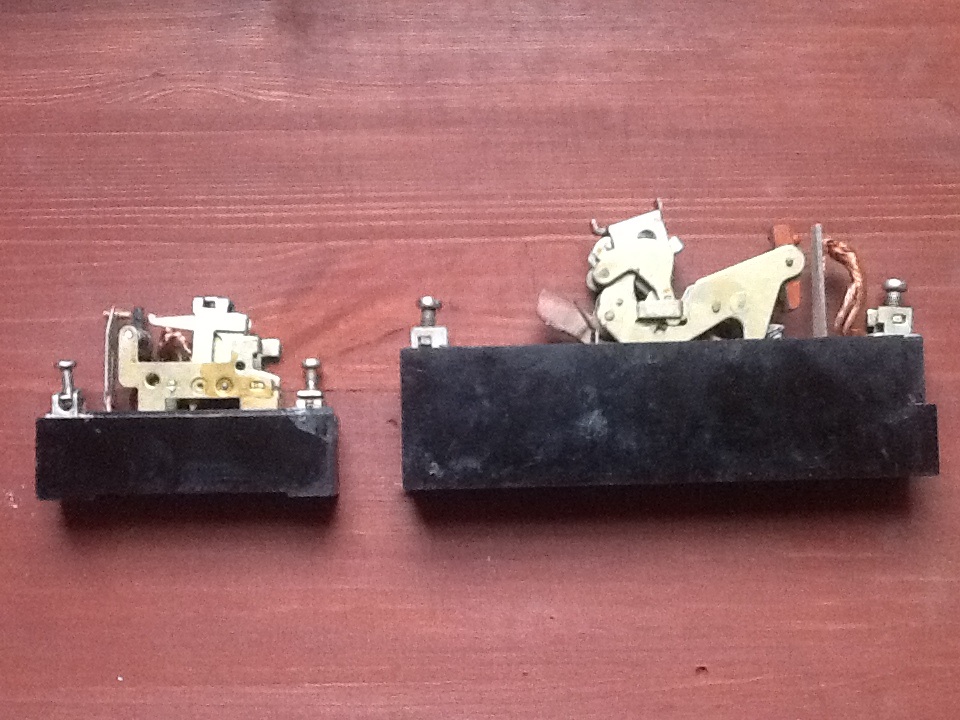

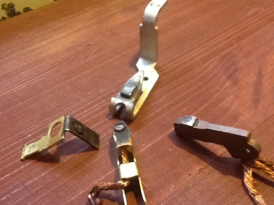

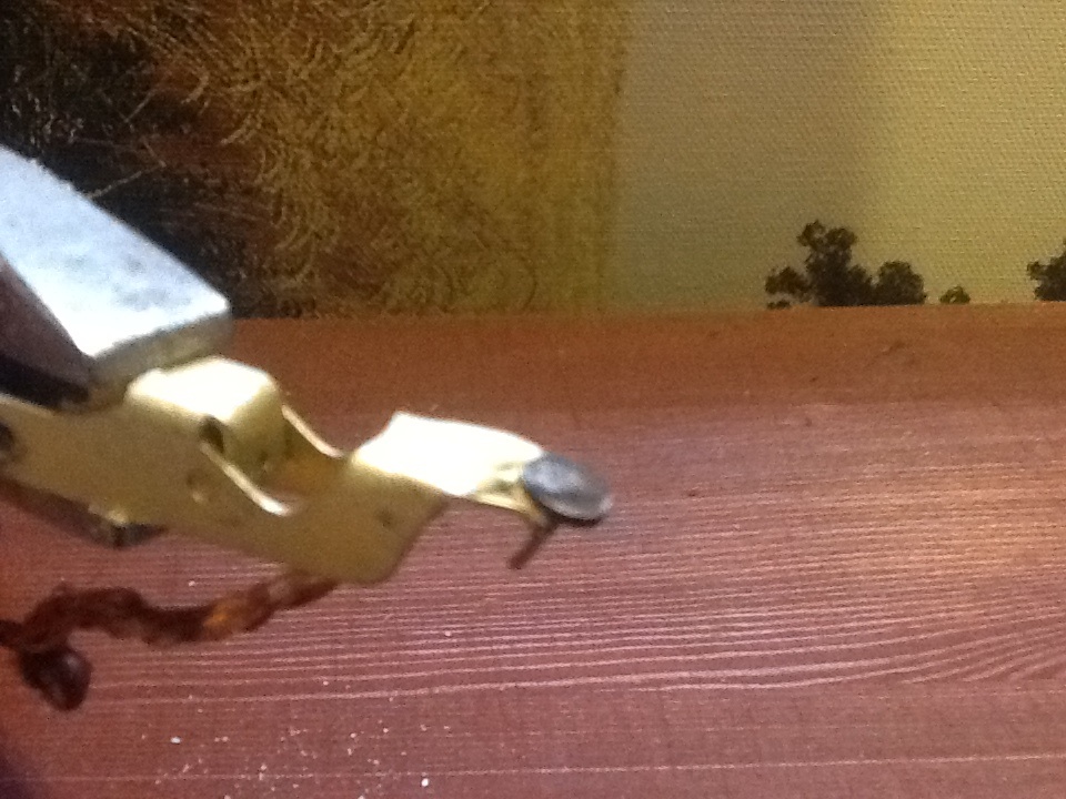

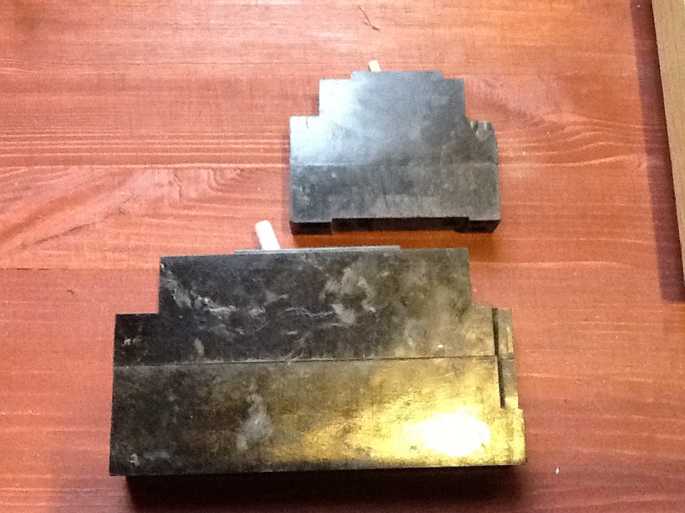

Полуение серебра из контактов тумблеров.

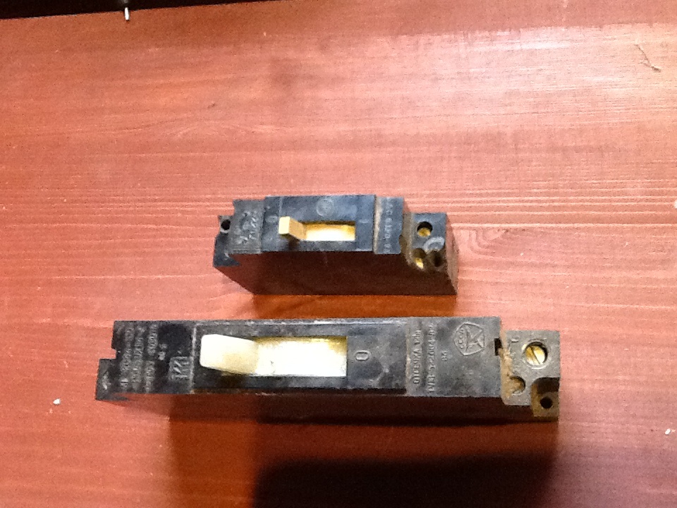

Лет 6 назад, когда я жил в Москве, в один момент во всём доме (22 этажа, 5 подъездов, по 4 квартиры на этаж одного подъезда) электрики полностью поменяли пусковые тумблеры (с защитой: в случае перегрузки самостоятельно перекрывают ток). После ухода электриков вышел поспотреть, что они там накидали. Валялись куски проводов и 6 тумблеров (два больших и 4 маленьких), решил их взять, вдруг пригодятся. Если-б знал, что в них есть серебро, собрал бы все, по всему дому... Один маленький тумблер разобрал сразу, посметрел, как там всё устроено, вытащил медные детали.
Недавно на них наткнулся. Вспомнил, что в пусковых устройствах должны быть серебряные контакты. Посмотрел дату - 1982 год. Большая вероятность, что контакты из серебра (тогда ещё не пытались максимально экономить).

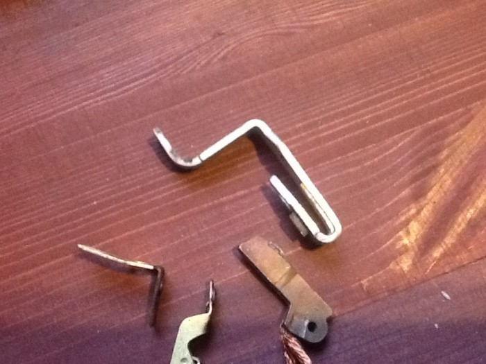

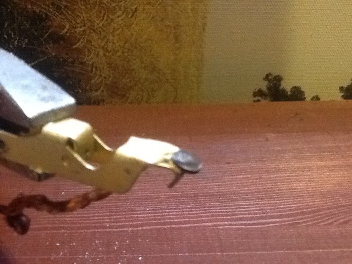

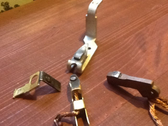

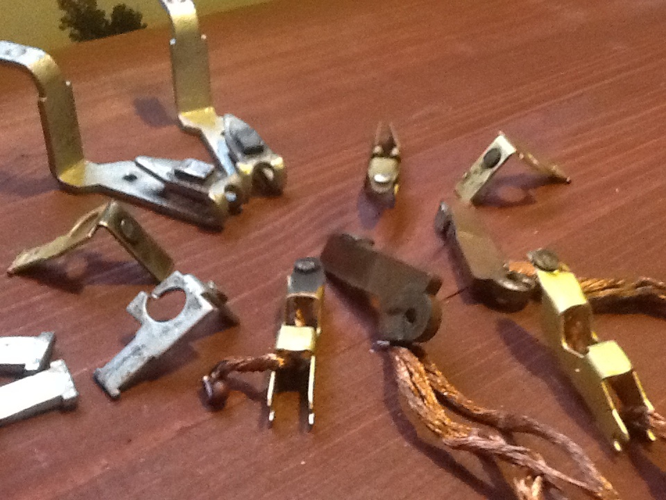

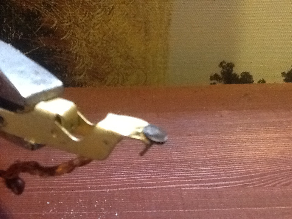

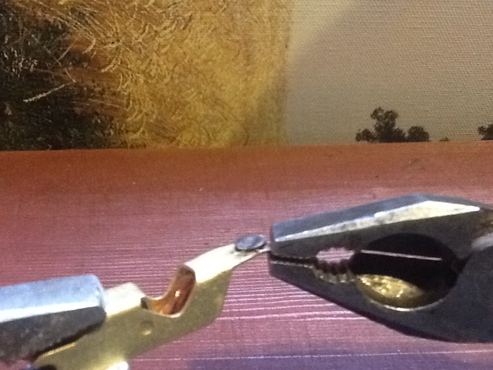

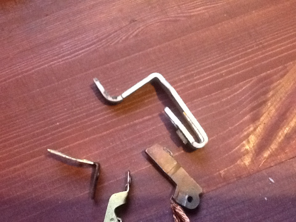

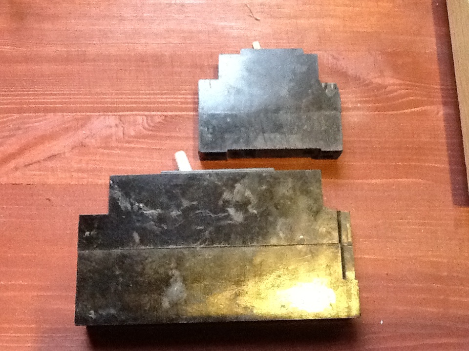

Решил за одно отфотографировать, может, кому пригодится. Сначала откручиваю верх пластикого корпуса. Потом низ. Получаем уже разваливающуюся железную конструкцию. Откусываем контакты.

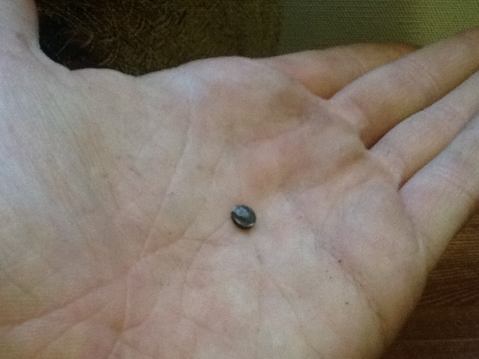

В итоге получаем разные цвет. металл жёлтого (чистый, не покрытие) и серого (довольно жирное покрытие серого металла на медь), на которых есть серебряные надставки. Много где рекомендуют эти контакты отпаивать, но с мелкими деталями можно поступить проще: я просто согнул цветной металл (так, чтобы серебряная надставка была на месте сгаба).

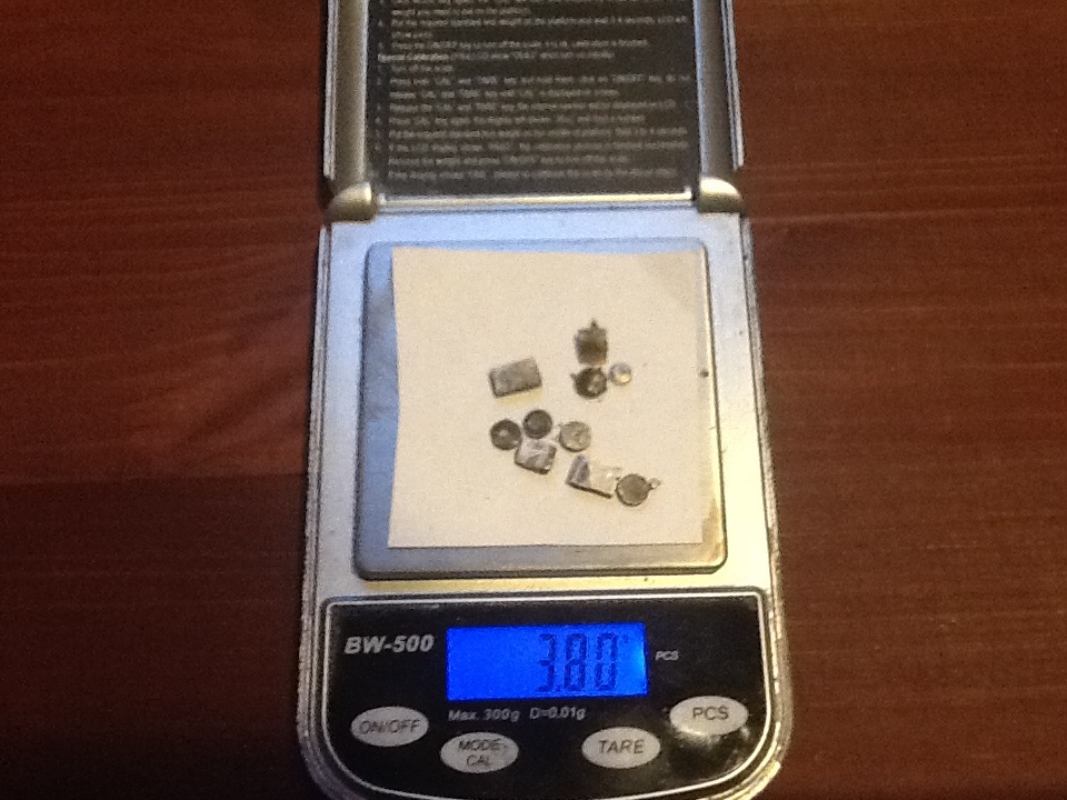

В итоге я получил 3,80 грамма тех серебра (добавка кадмия, меди и других металлов в малом количестве). Мало, но если на халяву, то очень даже интересно!

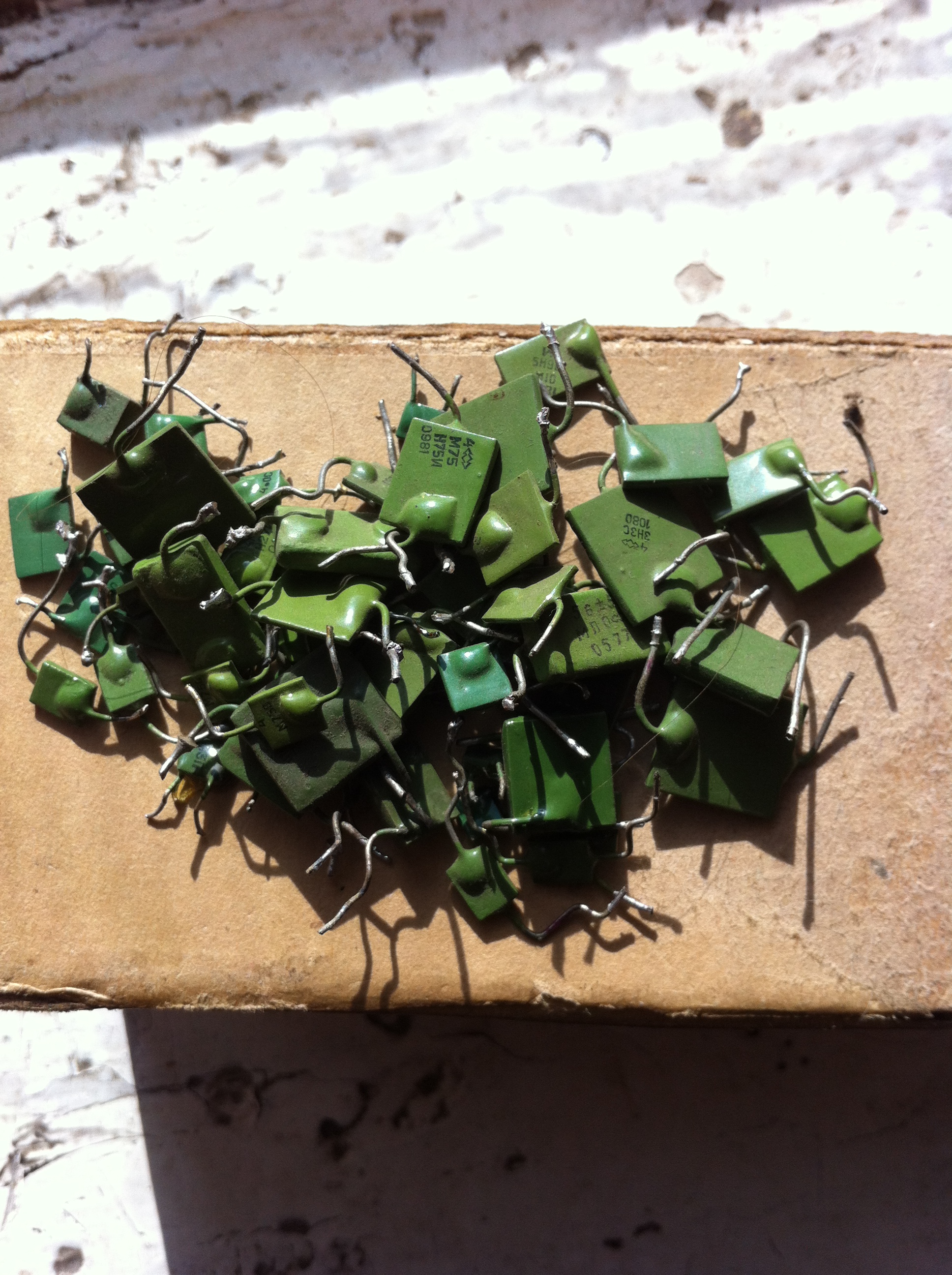

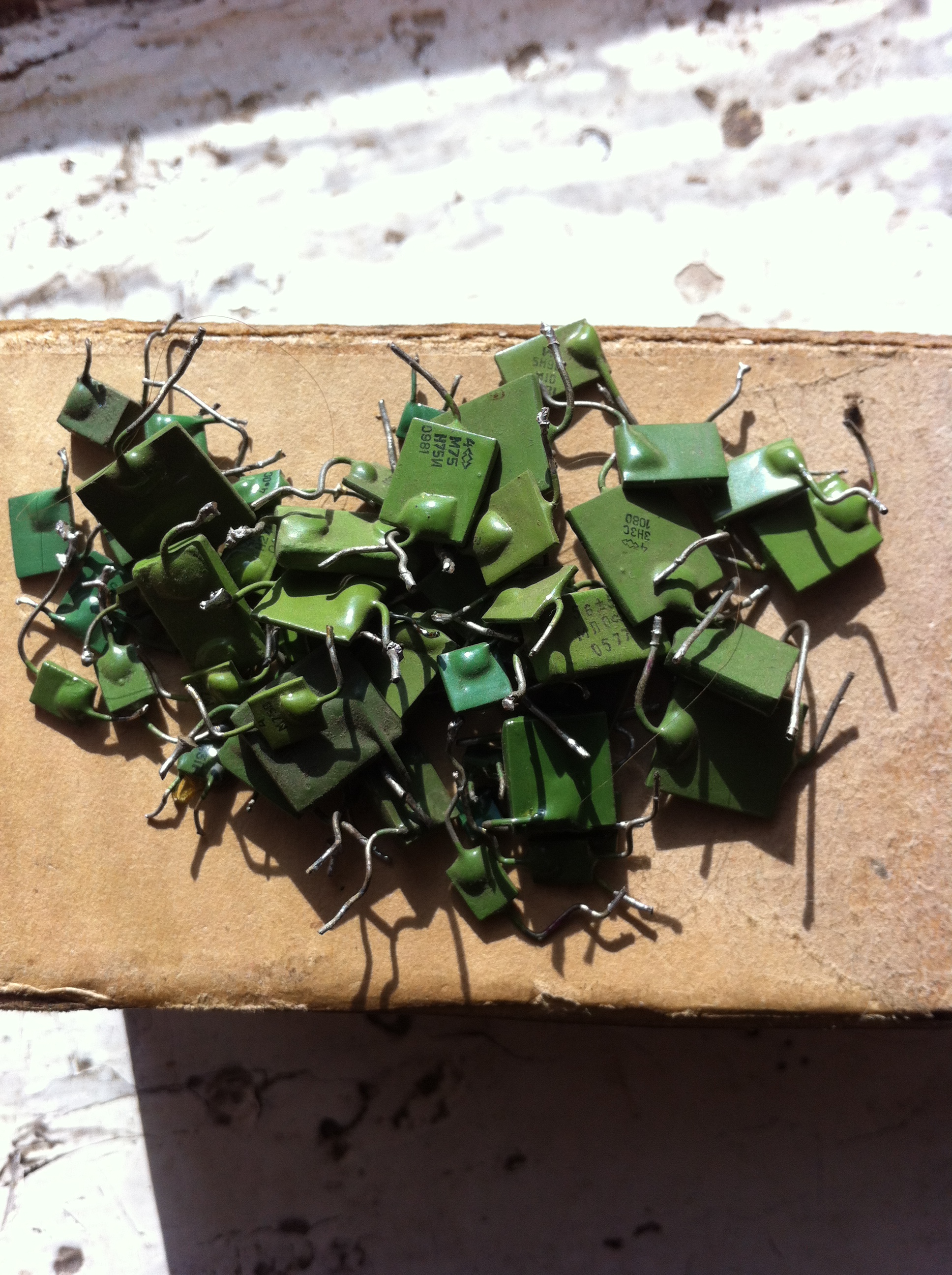

Добрый день! Сейчас во многих деталях , компонентах и и аксессуарах вычислительной техники можно найти довольно много ценных металлов. Я , к примеру , знаю , что в советской технике драгметаллов было намного больше, в особенности палладия в конденсаторах серии КМ .Знаю не по наслышке , так как у меня таких было просто большая масса-остались от отца-радиолюбителя.

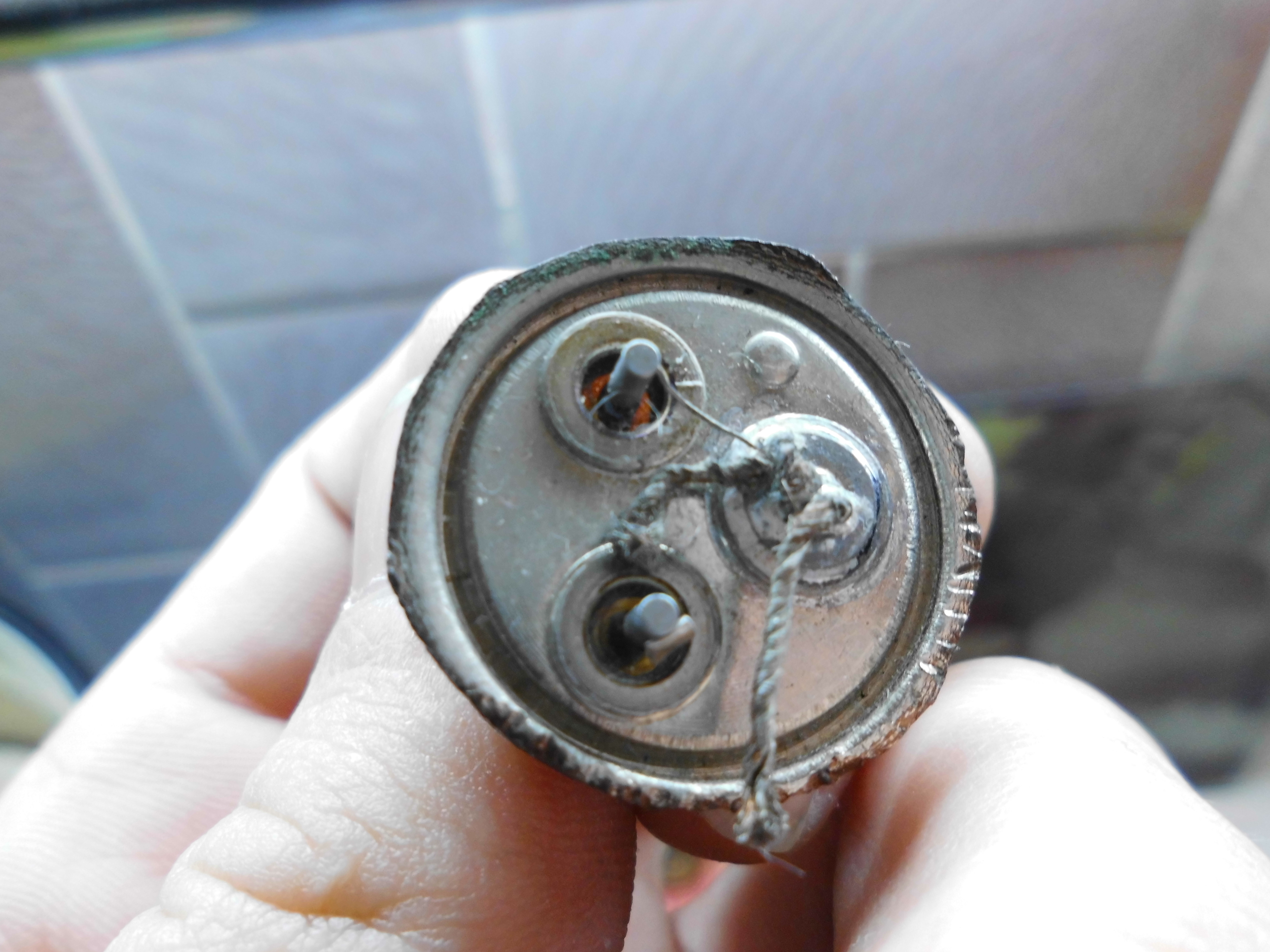

У меня тоже кое что поднакопилось. Надо будет один экземпляр вскрыть ради интереса.
