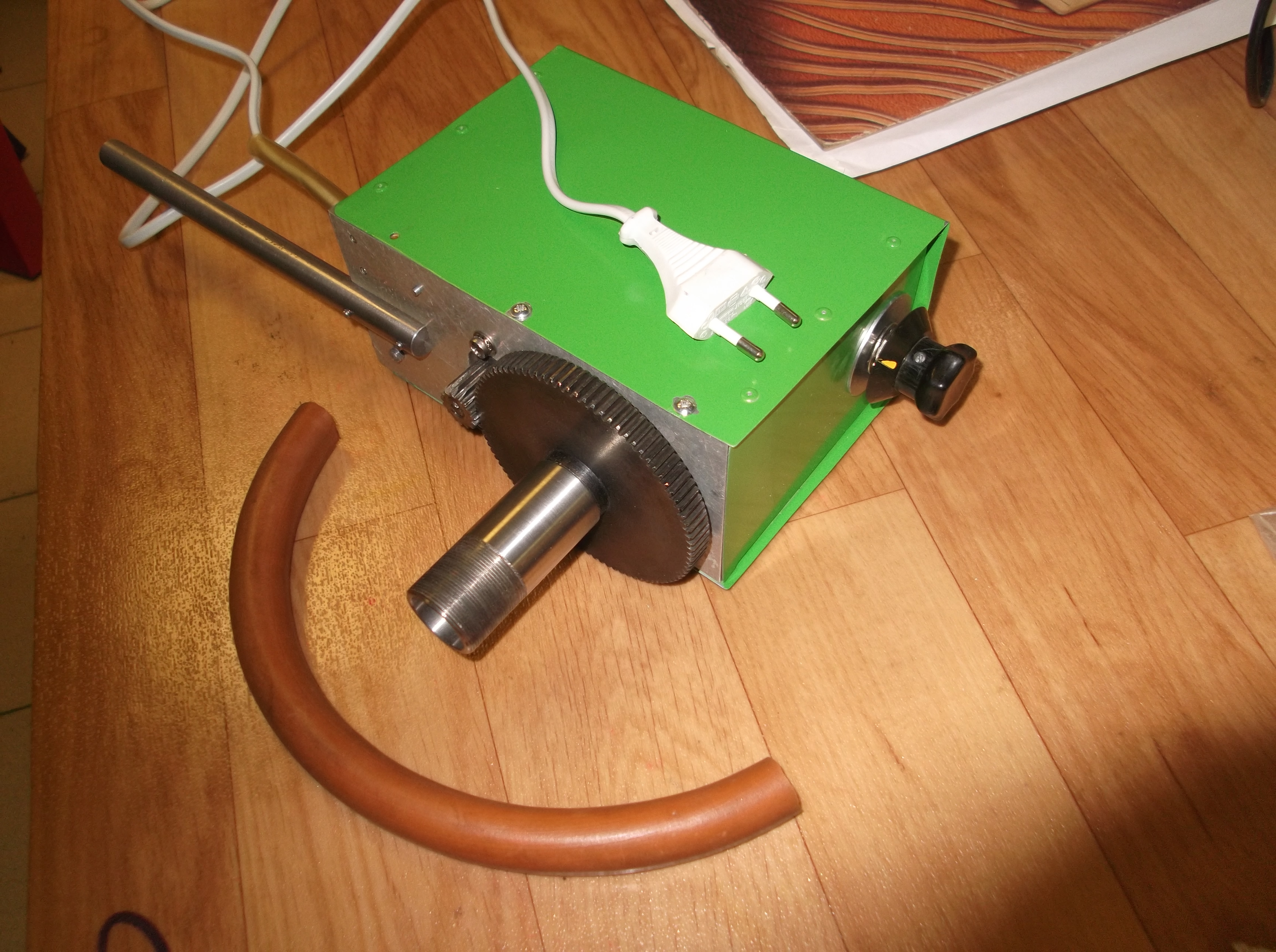

Posts: 71
Вот такая получилась мешалка с редуктором (начало- в сообщении от 15.10.16г). Обращаю внимание, что патрон от дрели мною заменен- им оказалось невозможно зажать стеклянный пруток мешалки даже с надетым на конец кусочком шланга!!! Этот шланг при работе мешалки медленно выдавливался из патрона, и мешалка останавливалась. Поэтому навесил самодельный "патрон"- кусок вакуумного шланга длиной 20 мм на стеклянном стержне мешалки зажимаю накидной гайкой, и при этом стержень равномерно и очень надежно обжимается со всех сторон. И еще- вместо стальной шестерни поставил капролоновую чтоб чуть тише работал редуктор.

А никто стеклянную мешалку непосредственно в патрон и не зажимает. Малейшая вибрация, и её сломает.
Только через отрезок резиновой трубки.
 Post subject: Re: Мешалки для химиков (в т.ч. самодельные)
PostPosted: 24 Mar 2017 04:49
Чтоб не выдавливало, по-моему лучше вместо резины взять ПВХ кембрик.

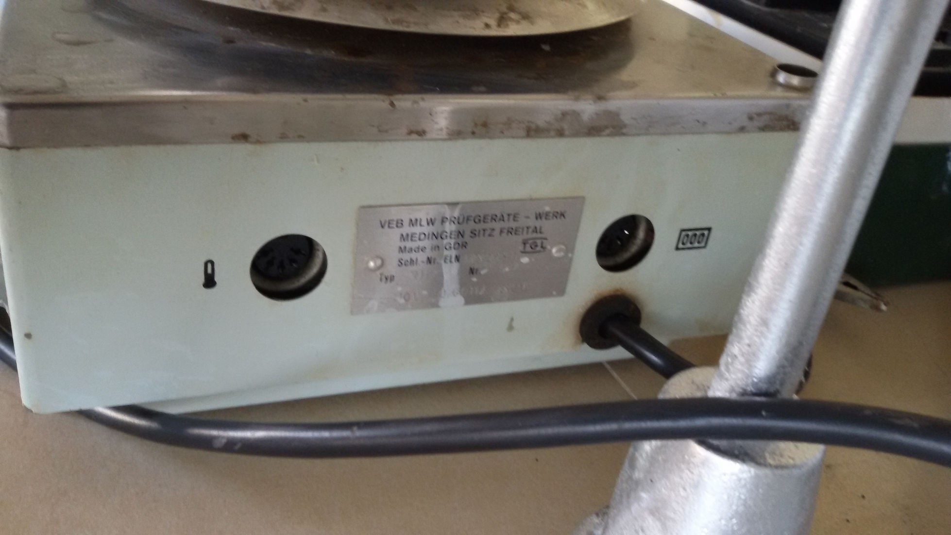

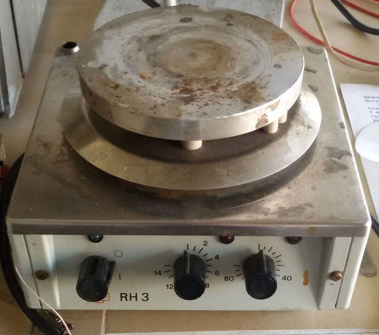

Здравствуйте, уважаемые участники форума. Может быть есть у кого нибудь инструкция для магнитной мешалки предоставленной на фотографии. Очень интересует выход для термометра у данной мешалки где расположен +/-. Подойдет ли термопара К-типа.

Насчёт распайки коннектора не знаю, но все встреченные мной современные магнитные мешалки работали с Pt1000 термометрами сопротивления.
Впрочем, судя по возрасту вашей мешалки, она вполне может работать с контактным термометром, типа такого
http://v-a-melnik.narod.ru/svetdiod/publio57.html

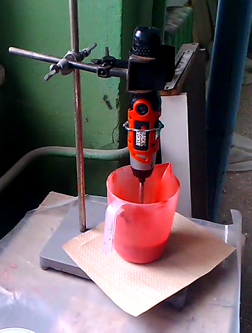

Здравствуйте!
Может, кому-то будет интересен такой вариант мешалки. Я использовал стандартный химический штатив и электроотвертку. Перемешиваю пластизоль с пигментом. В качестве непосредственно мешалки используется перьевое сверло (оно плоское, на нем удобно крепить лопасти и в нем уже просверлено отверстие), лопасти из оцинковки. Из серьезных минусов, конкретно этой модели - нет регулировки оборотов, но в моем случае - то, что нужно. Понятно, что не для всего подойдет, сама мешалка из металла - для агрессивных сред не годится.
https://youtu.be/xmor_14ls5g
Мешалка из электроотвертки.mp4 [154.11 MiB]

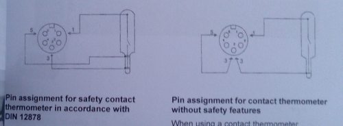

Upd.
Подключение электроконтактного термометра к магнитной мешалке.

Здравствуйте, Samotnik. Предоставленная схема относится к мешалке предоставленной на фото.
PostPosted: 04 Apr 2017 21:15
Joined: 16 Aug 2012 04:02
Posts: 966
Эта схема относится к DIN12878. Может, ваша мешалка использует её.
