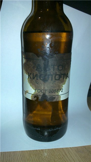

Нету возможности, продают так называемую "автокислоту"
но в ней АОН-1 1780-1840 кг/м3 тонет как топор. Поэтому упаривание и чистка перегонкой для меня не спортивный интерес. Можно пробить конечно и концентрированную, но все плакают что мол повяжут, упякут, закроют на кресты, ты шо это ж прекурсор!!! :bm: Поэтому достаю только из под полы в одном ларьке а пожалуйся я на них что они серку бодяжат с водой, закроют лавочку совсем.
