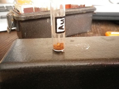

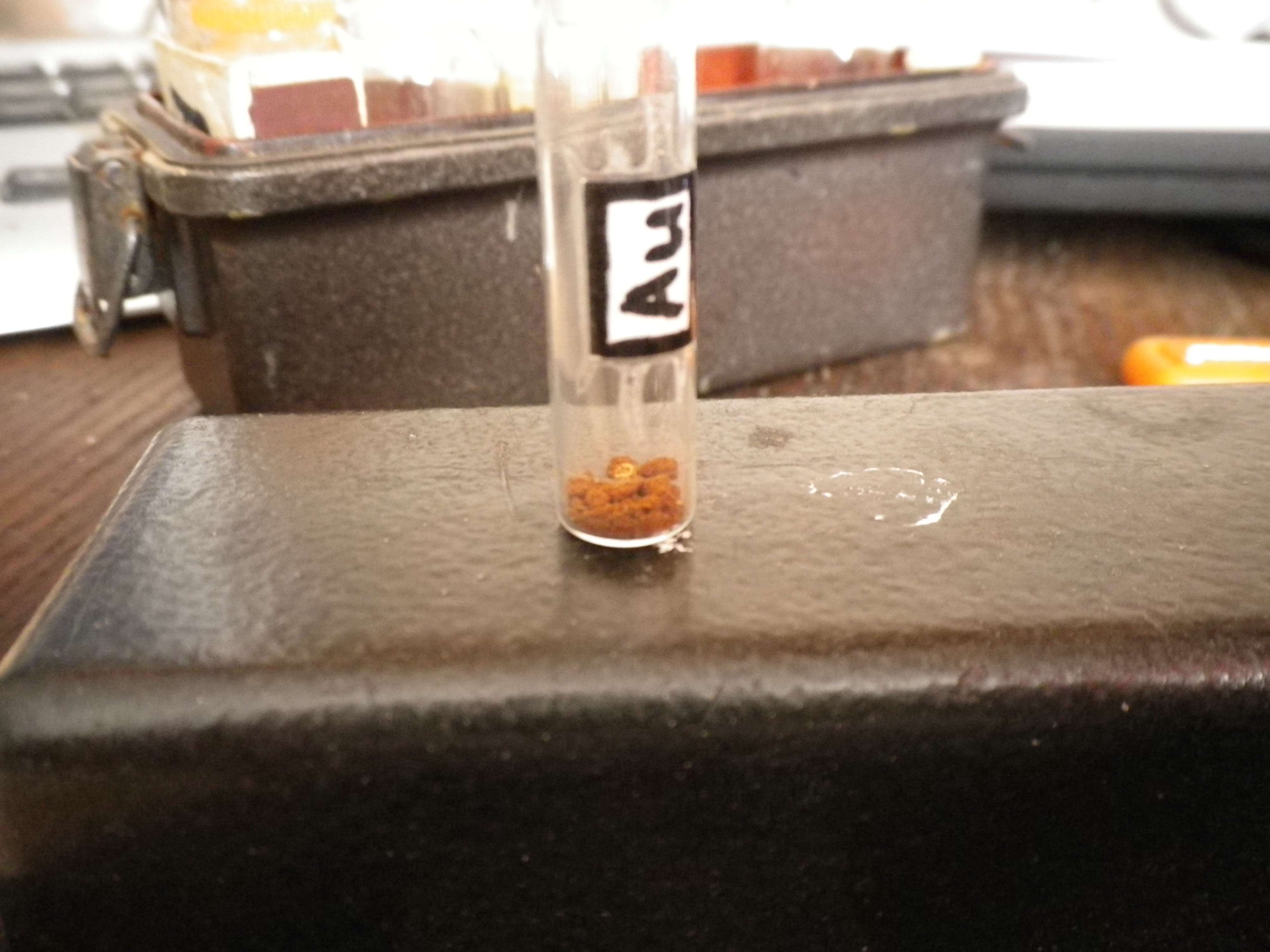

Золото, около 0,8 грамм, самостоятельно получал из радиодеталей. Азотки убил неимоверное количество, себестоимость золота неокупилась :ak:
File comment: Порошок золота

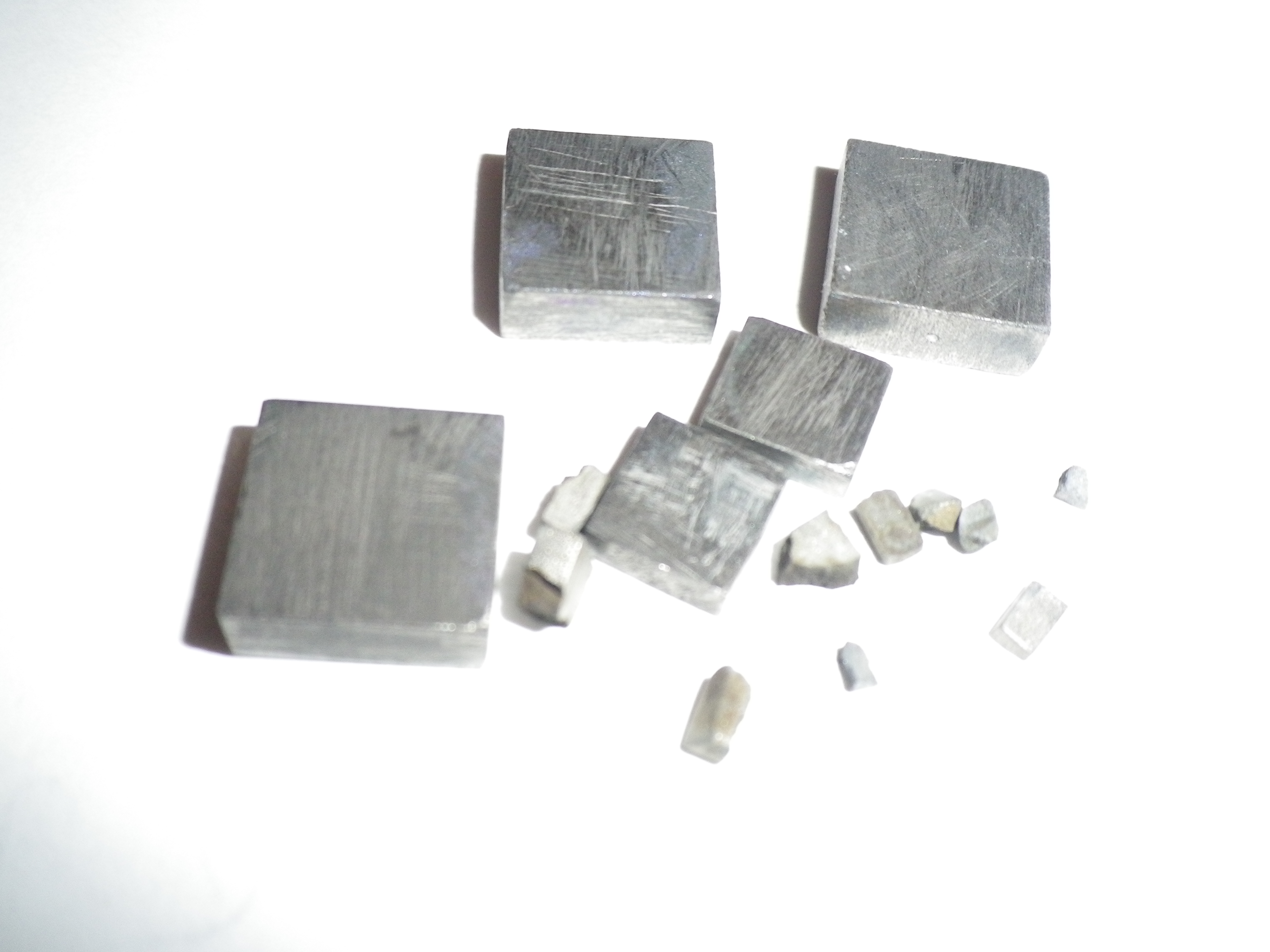

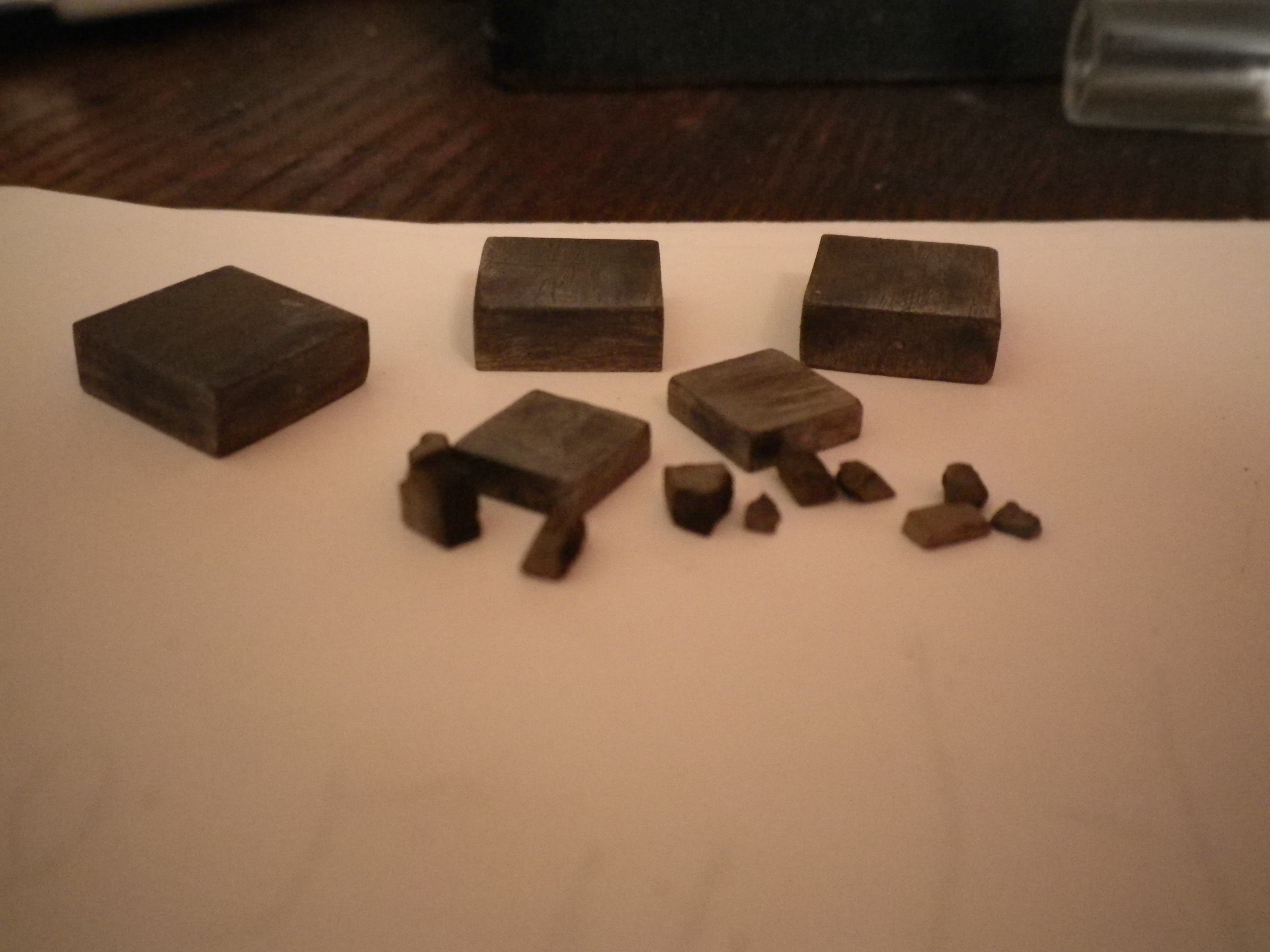

Ниобий, из совковых конденсаторов (пресованый мелкодисперсный порошок покрытый тончайшим слоем оксида). Подтверждено. Качество фотографий к сожалению хромает, фотографировал со вспышкой и без. Реально выглядит как металл невзрачного серебристо-серого цвета. К сожалению немного загрязнен на поверхности, чистил напильником :ah:
Тантал, все аналогично, химией к сожалению неподтверждено. Выглядит чуть более светлым. Качество фото тоже не очень вышло.
File comment: Ниобий
File comment: Тантал

Золото выделяется так: детали кидаются в азотку (не ниже ХЧ!), все кроме золота и мелкой требухи (полупроводники, стекло, пластик) растворяется.
Оставшуюся требуху заливаем царской водкой, золото переходит в раствор. Осадить золото можно любым восстановителем, да хоть медной проволоки напихать в раствор :ah:
У меня например тогда солянки не было, я детали кидал в азотку и добавлял немного обычной соли. Все благополучно растворялось, а из раствора высаждал золото медью. + очистка
Ниобий и тантал представляет собой основную массу конденсаторов, просто огромный электрод, пропустить его невозможно :)
