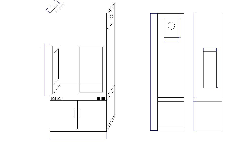

Я могу выложить фотографии моего вытяжного шкафа.но только завтра...Вскоре хочу его переделать под другой,более функциональный!Вот даже чертеж есть...
Это стандартная лабораторная вытяжка. Неплохая вещь.
