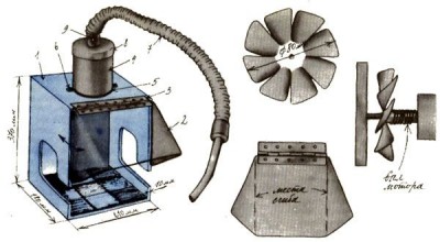

В "химия и жизнь" предлагают такую тягу! ее можно врезать в общую вентиляцию или выбросить шланг в форточку!

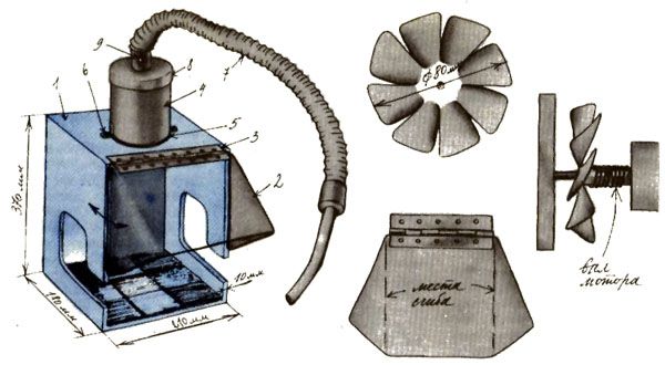

Уважаемые, подскажите, SO2, NO2, NO, SO3, Cl2, CO, HCl (пары), HNO3 (пары), PH3, H2S -то самые популярные летучие вещества, собираюсь работать дома на подоконник с вентилятором) -Угроза большая здоровью?.... очень понравилась такая вытяжка, правда в продаже её будет мучительно найти
-посоветуйте альтернативу, заранее благодарен!
С автором поста согласен, надо быть по внимательнЕй.
 Post subject: Re: Вытяжной шкаф своими руками
PostPosted: 20 Mar 2011 07:48
Posts: 65639
Если не ошибаюсь, на рисунке эскиз самодельной вытяжки, взятый из ХиЖ.
Насчет угрозы здоровью - смотря как, и смотря с какими количествами работать.
От кислых газов сильно страдают зубы, СО и H2S можно сильно отравиться сначала даже не заметив, фосфин довольно ядовит, оксиды азота - тоже не подарок. Про серный ангидрид вообще молчу.
