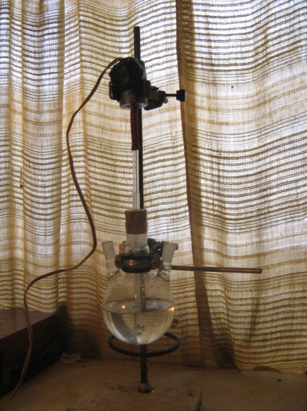

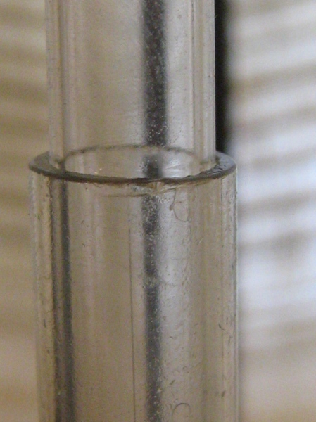

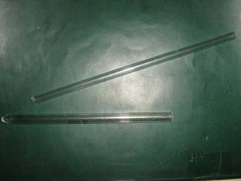

Понадобилось мне однажды во время синтеза кое чего очень долго перемешивать...
Готовых мех. мешалок в хим маге нет, есть только магнитные по заоблачной цене.
Но это и не греет, потому, что во первых у меня есть своя магнитная мешалка, а во вторых
потому, что РМ на столько вязкая, что магнитная мешалка просто не потянула бы.
Надо было делать что то свое из подручных средств.
Попались мне две трубочки, точнее одна, с которой все началось. Она от термометра, или хрен знает от чего но это и не важно, а важно то, что в неё
очень здорово подходят стандартные трубки диаметром 8 мм (и их у меня много)

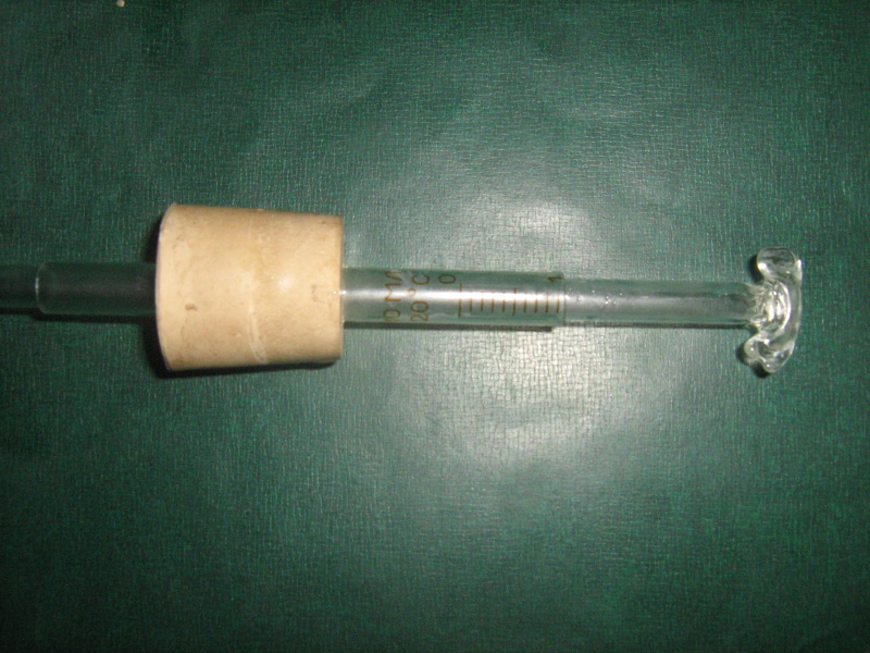

Еще порыв "закорма родины" Я нашел пробку на 29, выточенную когда то очень давно из тефлона. Просверлив в ней отверстие под толстую трубку я собрал вот это:
Вот этот узел обеспечивает полную герметичность, а если в него капнуть пару капель смазки, то получается вообще высший класс. Трубка в трубке прокручивается очень легко, а воздух не проходит!
Вот так это выглядит в сборе:

 Post subject: Re: Самодельная герметичная мешалка
PostPosted: 10 Feb 2010 17:15
Posts: 69240
Вещь нужная. Кстати, если работать с очень вязкими смесями, то в качестве мешалки подойдет обыкновенный шуруповерт. Желательно, чтобы у шуруповерта была возможность регулировать обороты.
Вместо мешалок в одном институте использовали пневматические дрели. Пневматические потому, что электирические быстро бы растащили.
Для работы с эфиром вместо обыкновенной мешалки можно использовать водяную турбинку (сам видел это только на картинках).

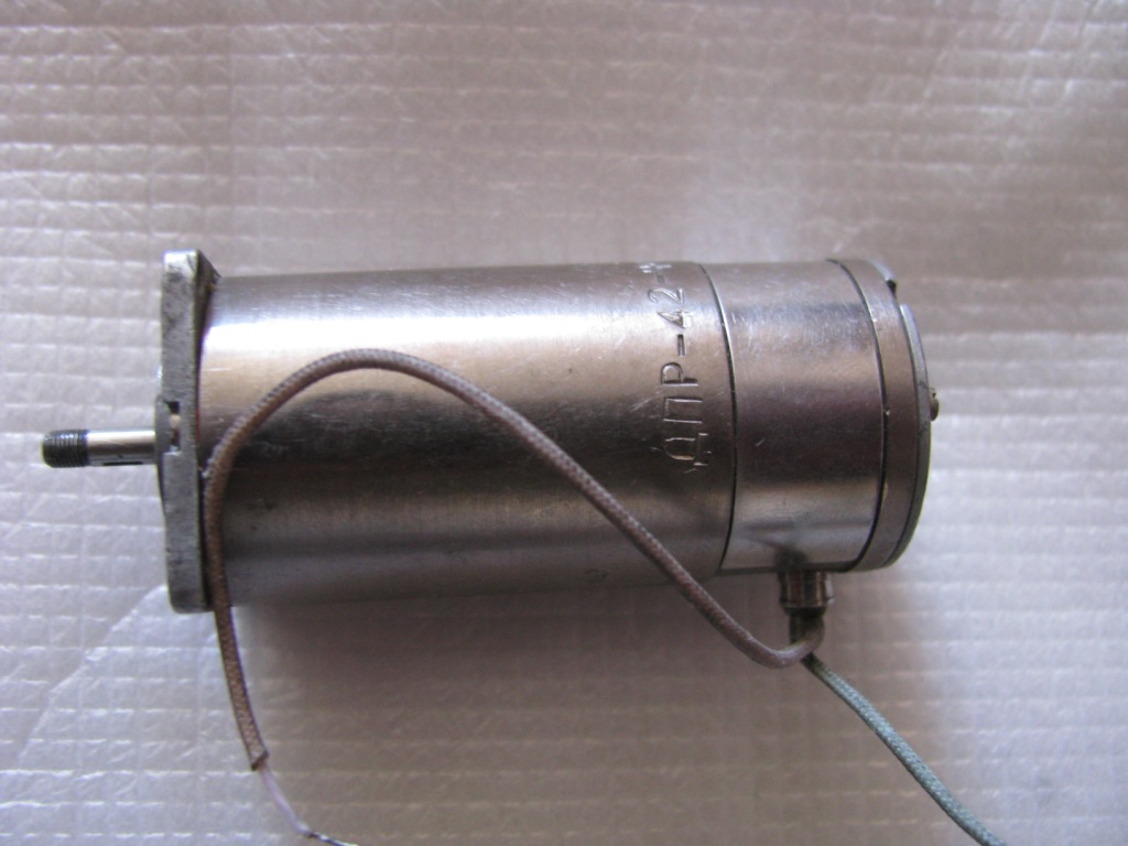

какой двигатель лучше использовать?
PostPosted: 18 Apr 2010 08:54
Редактор
Joined: 05 Nov 2009 18:39
Posts: 279
У моего знакомого долго стоял ДПР-42, подключенный напрямую к валу мешалки.
Регулирование через ЛАТР (+ выпрямитель).
Чего только этот двигатель не натерпелся... Раз облили его нитрующей смесью - думали навернется. Ничего: промыли, вытерли - до сих пор работает.
File comment: ДПР-42
Оригинал не презентабельный, поэтому на фотке другой экземпляр.

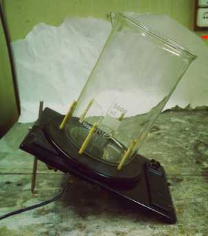

Posts: 13608
Мешалка из проигрывателя

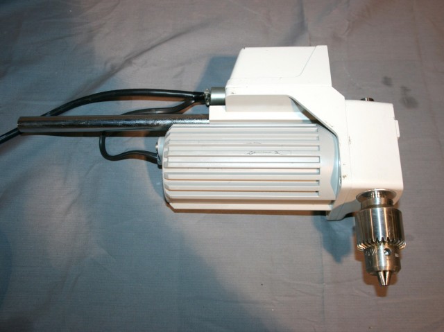

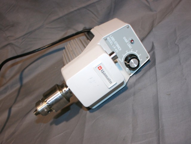

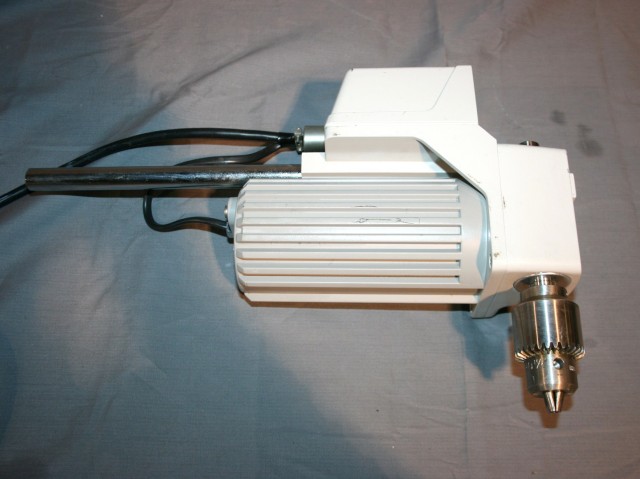

Года 4 назад купил за 19$ б/у мешалку Yamato, правда работает она от 110в, но с понижающим автотрансформатором 220-110 вольт никаких трудностей в эксплуатации нет нет.
