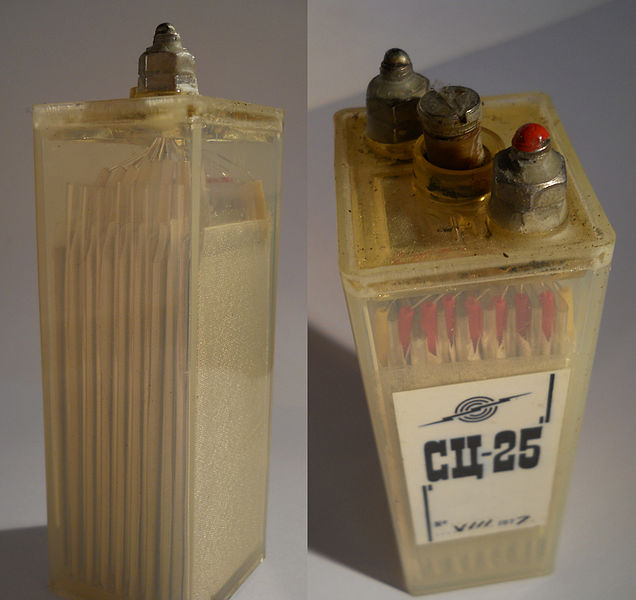

Дорогие химики! нашел сегодня в подвале аккумулятор СЦ-25 в котором анод это оксид серебра а катод — смесь окиси цинка и цинковой пыли. Как можно получить из анода чистое серебро, а из катода чистый цинк, которые будут пущены в дальнейшем в опыты)) Восстановить оксид серебра до чистого серебра нагреванием получиться? если да то какая температура нужна и выдержит ли фарфоровый тигель температуру? Или имеются более гуманные способы?) заранее благодарен!

Нагреть оксид в смеси с углем (а сверху насыпать слой угля). Температура - за 1000 С. Восстановление серебра идет при гораздо более низкой температуре, но серебро еще нужно сплавить.

Активированный уголь подойдет, или нужно делать самому? и цинк подойдет для опытов или он очень грязный? И какую посуду вы посоветуете? Когда я вскрыл катод то на цинк он не похож он очень пластичен, мол мокрый он, возможно что это из за щелочи? И молярное соотношение AgО2 и угля какое?

Я по-другому восстанавливал оксид серебра.Соляная кислота+цинк.Полученное губчатое серебро отфильтровывал и растворял в азотной кислоте.Можно было его и сплавить,но это лишняя морока.Непосредственно восстановить углем будет быстрее,чем предварительно его восстанавливать атомарным водородом и потом промывать.
Это зависит от того, что нужно: если нужно компактное серебро - придется сплавлять.
Уголь стоит давать с избытком (например 1 моль на 1 моль серебра).
Активированный уголь подходит.
Цинк, видимо, хрупкий из-за добавок.

а степень очистки серебра после сплавления не будет хромать? или лучше растворить в азотке подщелочить и восстановить муравьиной кислотой или гидразином?

Разумеется, будет: ведь очистки не было как таковой, но способ с растворением гораздо сложнее. В качестве восстановителя (из раствора) лучше использовать цинк.

металлический цинк просто кидать в раствор пока весь оксид не восстановиться? оксид серебра можно смешать с содой и селитрой, и сплавить, чем хуже этот способ в сравнение с углем?

Этот способ хуже тем, что обычные тигли выдерживают не более одной плавки с содой.
А при восстановлении цинком чистота продукта зависит от чистоты цинка.

Перевожу серебро в хлорид, моем, потом восстановление магнием (сплавы, вместо цинка), промывка кислотой, плавка. Если работать акуратно, чистота хорошая- примеси менее 0.03% по XRF спектроскопу.

Компактный слиток серебра получается при реакции сухого AgCl с цинковой пылью: 10-20 г смеси помещаются в пробирку (желательно крепить вертикально, прикрыв горлышко пробирки минватой) и нагреваются на открытом пламени до начала реакции. Соблюдать ТБ: смесь разогревается так, что образующееся серебро плавится с жутким скворчанием, впридачу выделяются едкие пары...
Делал давно, один раз, причём цинка брал чуть-чуть меньше от стехиометрии. Видимо, угадал с навеской: взял бы раза в 3 больше - пробирка наверняка б потекла! А так на дне получился блестящий кругляш диаметром 12-13 мм и толщиной около 6 мм. Слиток не анализировал, посему за чистоту серебра не ручаюсь. Хотя на вид, "на зуб" - голимый аргентум.
Метод очень простой, так что - пробуйте!

Легко! Разлагается на ура при лёгком нагревании. Хотя я б предложил другой метод: растворить этот оксид в азотной кислоте, в раствор нитрата опустить цинковую пластину. Когда всё серебро высадится - промойте пластину водой и растворите остатки цинка в соляной кислоте. Вот и вся недолга.

А применить девайс по прямому назначению не хотца? У него очень нехилые параметры, а по виду вроде не пользованый.
